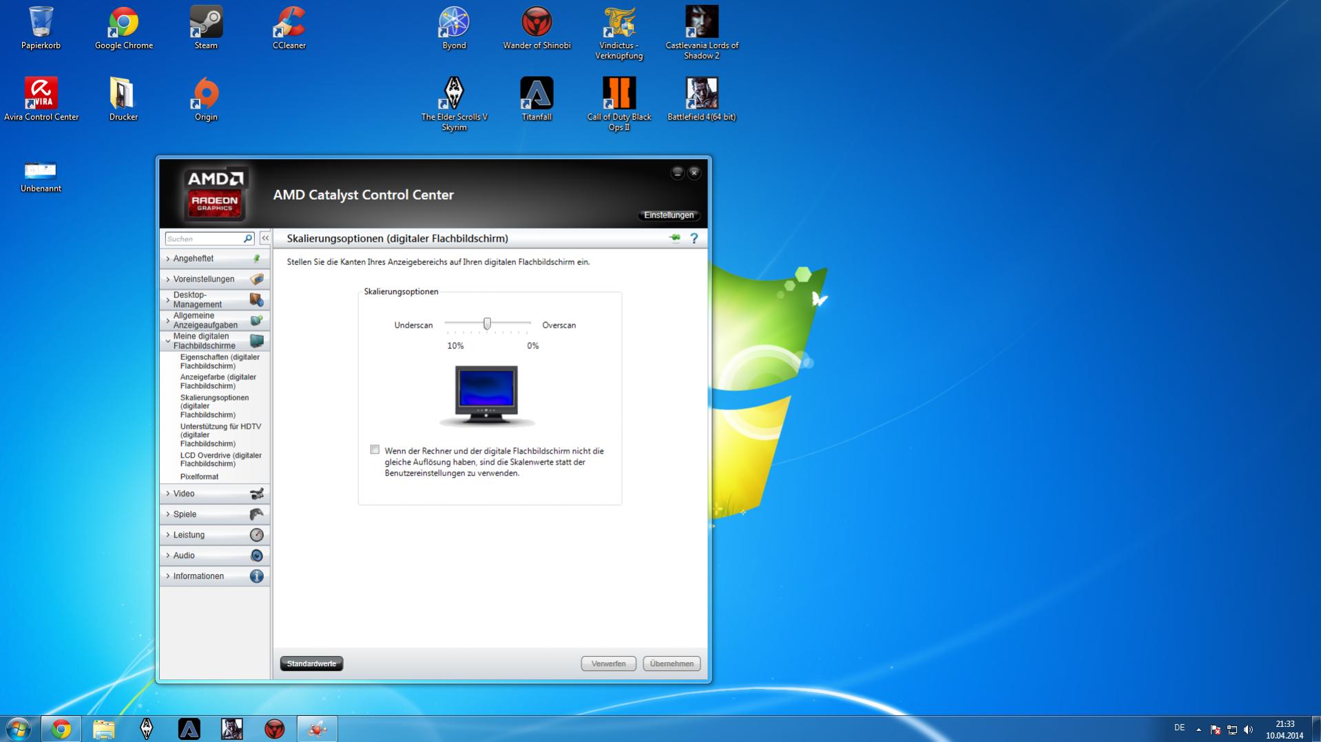

So oder so: AMD aktiviert bei HDMI meist Overscan; stell das im Treiber auf aus/0% dann sollte das Bild passen.
Also beim Model steht 2333HD
Also Overscan ist bei mir net on oder ich kriegs nicht aus :/

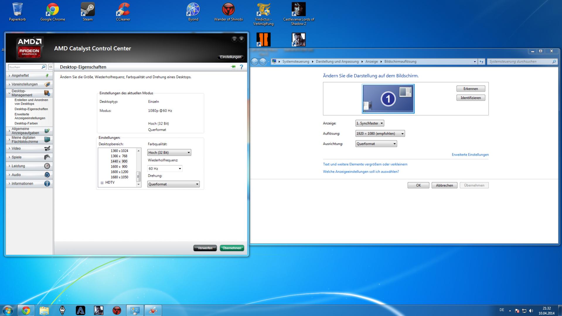

Auflösung 1920 x 1080 Full HD
Ja aber wenn ich 1920 x 1080 mache verschlechtert es sich extrem :/
Schließe ihn per DVI an. HDMI ist und bleibt beim PC eine Krankheit.
Alternativ, und das steht hier schon, den Overscan richtig einstellen.

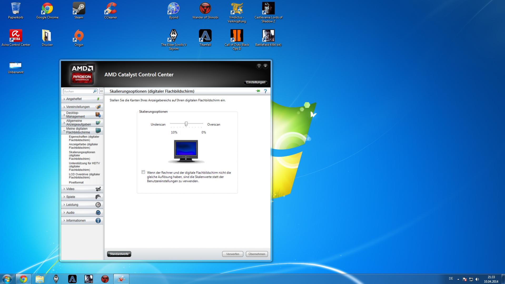

mach mal nen bild von der overscan Einstellung im Treiber.
hier, richtig so ?
Also wenn ich mit overscan weiter gehe auf 0% zoom ich nur rein, und sehe start nicht mehr
Dann ist beim Monitor eine Zoomfunktion aktiv.
Fakt ist: Durch Overscan wird das ausgegebene Bild verkleinert und nicht die gesamte Auflösung verwendet. Bei dieser Skalierung geht zwangsläufig Qualität verloren. Das ist der Grund, warum deine Bildqualität "grottenschlecht" ist.
Dazu kommt, dass der Monitor versucht, den Overscan auszugleichen und dazu auf die Bildmitte vergrößert. Bei dieser zweiten Skalierung geht ebenfalls Qualität verloren.
Mach Overscan aus und lasse den Bildschirm neu kalibrieren, schalte Overscan im Monitor aus oder wie auch immer es im Bildschirmmenü heißen mag. Die Lösung ist definitiv Overscan im Treiber abschalten und den Bildschirm richtig einstellen.
