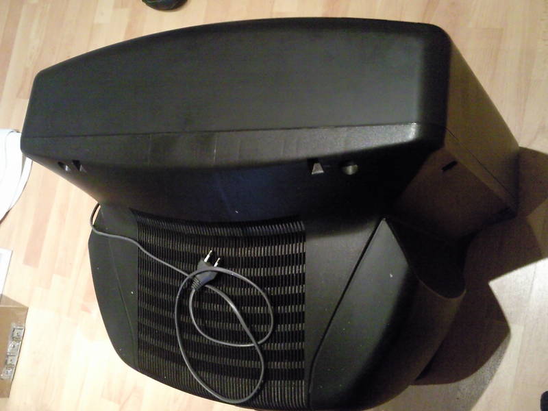

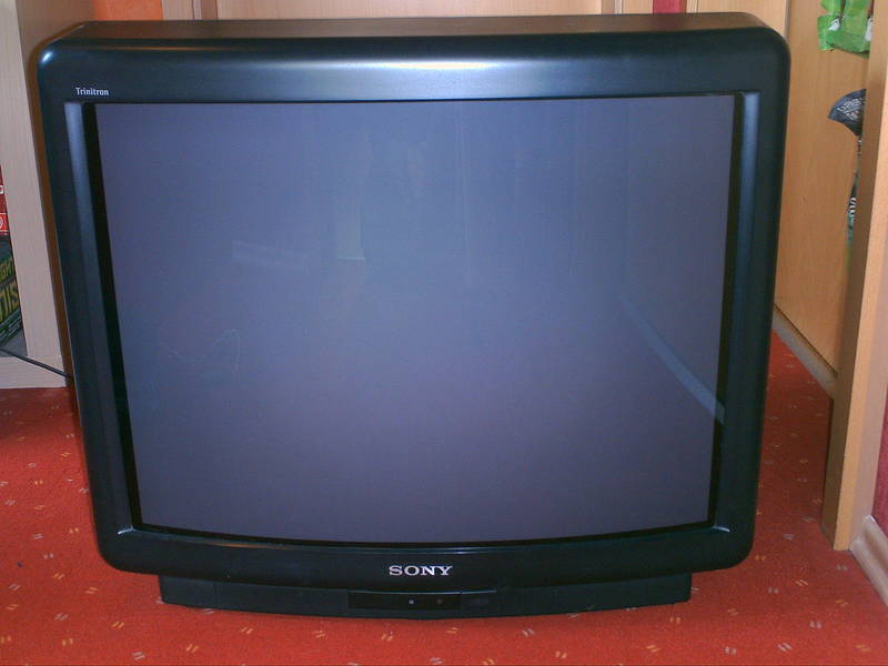

Ich will über ein altes Notebook HP Omnibook 6000 an meinen Fernseher Sony KV-X2901D
Als Mittel nutz ich Grandtech Grand Hand View .
Das klappt auch alles, bis auf die passende Auflösung.
800*600: Bild zugroß für die Mattscheibe und 640*480 : etwas zu klein.
Mein grosses Problem: Ich weiss nicht die native Auflösung des Fernsehers.
Kennt den zufällig jemnd und kann genau sagen welche??
1000Dank für die richtige Antwort...MfG
SONY KV-X2901D (siehe Bilder)

SD-TV hat 720 x 576 und dazu zählen alle handelsüblich Röhren TVs
Das Problem wird sein, dass du den Grafiktreiber wahrscheinlich nicht dazu überreden kannst diese Auflösung über TV-Out auszugeben.
Für die meisten Filme ist 800x600 trotzdem geeignet, diese wenigen Pixel die fehlen fallen bei Filme nicht wirklich auf.
wenns nen Röhrenfernseher ist:
Seit 1952 (Versuchssendungen) bis heute 625 Zeilen (Deutschland) in der sogenannten „Gerber-Norm“, was maximal 768 × 576 sichtbaren Punkten entspricht.
