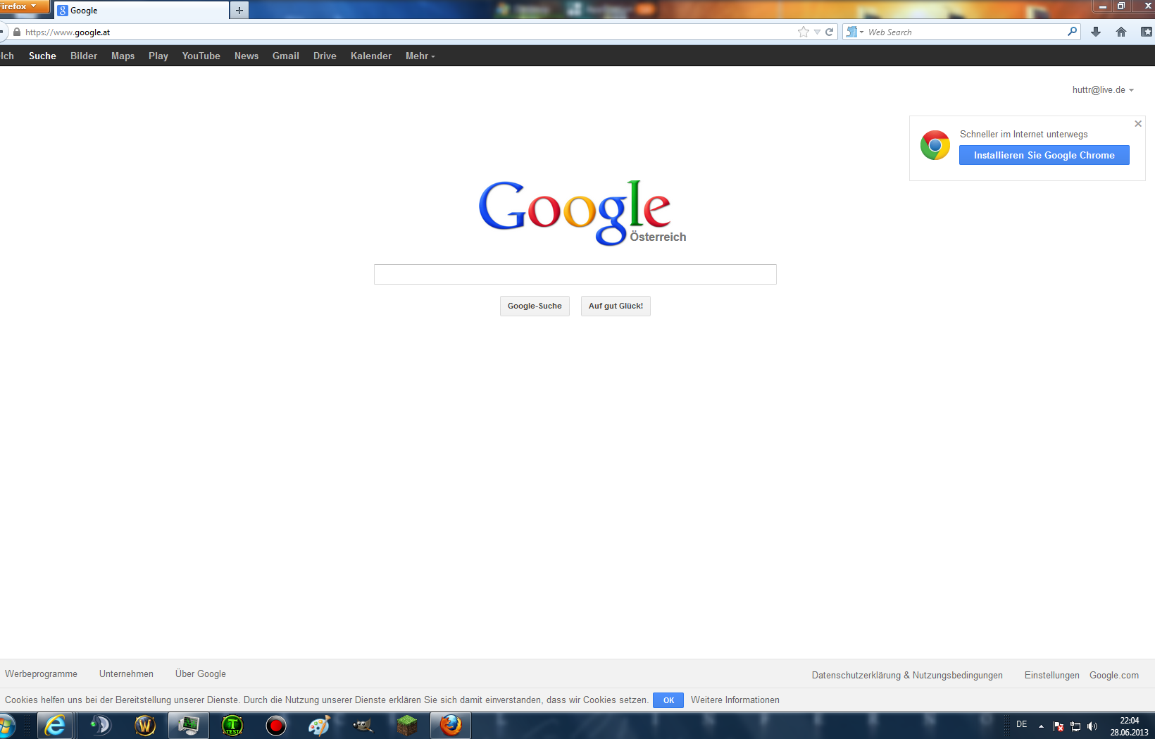

Hab mir einen neuen Bildschirm angeschafft und jetzt fehlt auf beiden seiten ein stück vom Bildschirm wie auf dem Screenshot hier zu sehen ist : Unbenanntlp.PNG

Unten rechts in der Ecke ist ein Fähnchen mit rotem x.
Schau mal dort nach - da wird schon eine veränderte Bildschirmeinstellung angezeigt - 84%.
Bring das mal auf 100% und Dein Problem sollte gelöst sein.
Stell mal auf 1600*900.

auf das rote Kreuz habe ich gar nicht geachtet. Aber woher weißt du die 84% für den Bildausschnitt?
Wenn ich draufgehe mit der Maus zeigt er mir 84% dort an und eine Auflösung von 1640*1049 - und das stimmt ja mit Sicherheit nicht.
Also diese 1640 x 1049 als Auflösung wundern mich auch.
die Auflösung steht auch unter dem Bild. Wenn ich mit der Maus über das Bild fahre steht bei mir @93% ;)

Wenn ich übers Bild fahre stehen da auch wieder 84%.

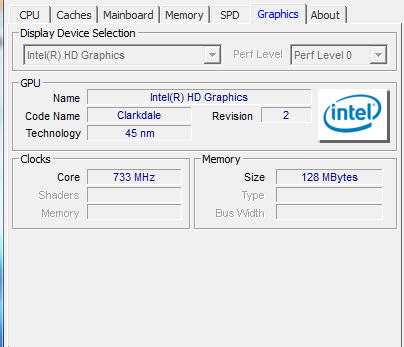

Grafikkarte: Intel HD Graphics "Clarkdale"
Den Screenshot habe ich nicht mit Druck S-Abf gemacht weil sonst der ganze Bildschirm drauf währe (inkl. dem was ich nicht sehe) daher steht da 1640 x 1049 ..
