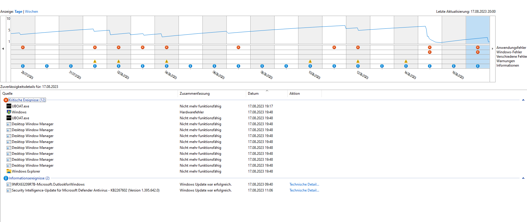

Zeige uns mal den Zuverlässigkeitsverlauf vom Windows.
Cu
redjack
der Fehler ist heute aufgetreten und vor etwa 3 Monaten das letzte mal.
dachte, ich wäre es los gewesen.
ps: die Fehler in den letzten Tagen war nur, weil ich Programme abgeschossen habe^^
nichts weiter nur "Nicht mehr Funktionsfähig".
an sich hab ich auch keine probs die meisten "X" kommen halt halt, wenn ich keine Lust habe die Updates von Ubisoft oder so zu warten wenn man es nur ausversehen gestartet hat und man den Prozess abschießt.

Wenn Du Hilfe möchtest, musst du dich schon darauf einlassen Fragen zu beantworten. Wir können auch gerne anfangen zu raten.
Ich wette, das bei dem Hardwarefehler nicht steht "Nicht mehr Funktionsfähig", sondern da gibt es Details zu dem Fehler, wie bei allen anderen Fehlern auch. Es liegt also bei Dir ob du dem Fehler auf spur kommen möchtest.

ja okay da steht mehr.
Beschreibung
Aufgrund eines Hardwareproblems ist Windows nicht mehr voll funktionsfähig.
Problemsignatur
Problemereignisame: LiveKernelEvent
Code: 141
Parameter 1: ffffa203d17c7010
Parameter 2: fffff80360a8a9b0
Parameter 3: 0
Parameter 4: 0
Betriebssystemversion: 10_0_22631
Service Pack: 0_0
Produkt: 256_1
Betriebsystemversion: 10.0.22631.2.0.0.256.48
Gebietsschema-ID: 1031
Weitere Informationen über das Problem
Bucket-ID: LKD_0x141_Tdr:6_IMAGE_nvlddmkm.sys_Ampere
