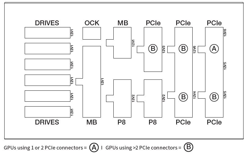

ich hab es jetzt neu angesteckt, nachdem ich jetzt weiß das die PCIe Stecker am Netzteil unterschiedlich bestromt werden und die beiden größeren Anschlüsse genommen.

Was genau, hast du wie, wo angeschlossen?
Bilder helfen.

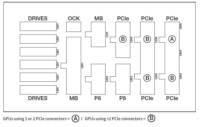

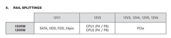

sry war die Tage nicht am PC, weil ich b-day hatte.
12V3 = 40A = 480Watt
12V4 = 40A = 480Watt
12V5 = 45A = 540Watt
12V6 = 45A = 540Watt
ich habe es jetzt an den beiden 540watt Anschlüssen gemacht und bis jetzt läuft alles.
mal schauen, ob das so bleibt.
