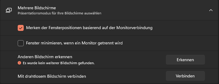

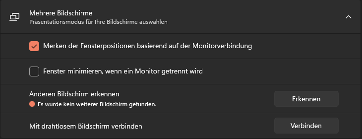

Dort sagt er unter Mehrere Bildschirme, keine weiteren Geräte gefunden -.-
Nur dann den MSI

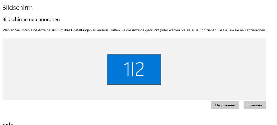

Die meldung kommt bei mir auch. Wie sieht es darüber aus? Steht das in dem Monitor Symbol 1|2?

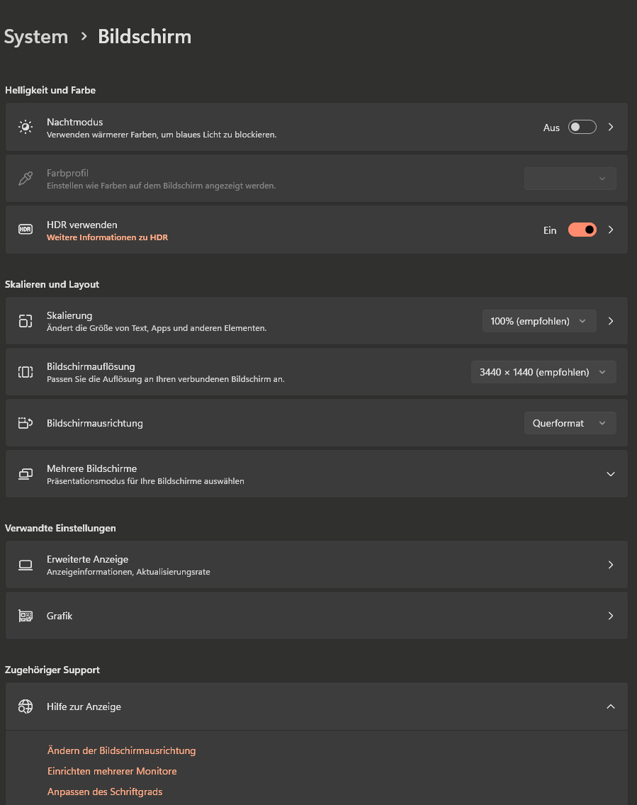

Wie schaut es denn im Menü "Bildschirm" aus in den Windows Einstellungen?

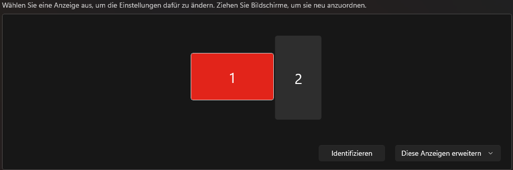

Erweitert:
Dupliziert:
Nein, da wo ich die Anordnung machen kann, das ist auch weg

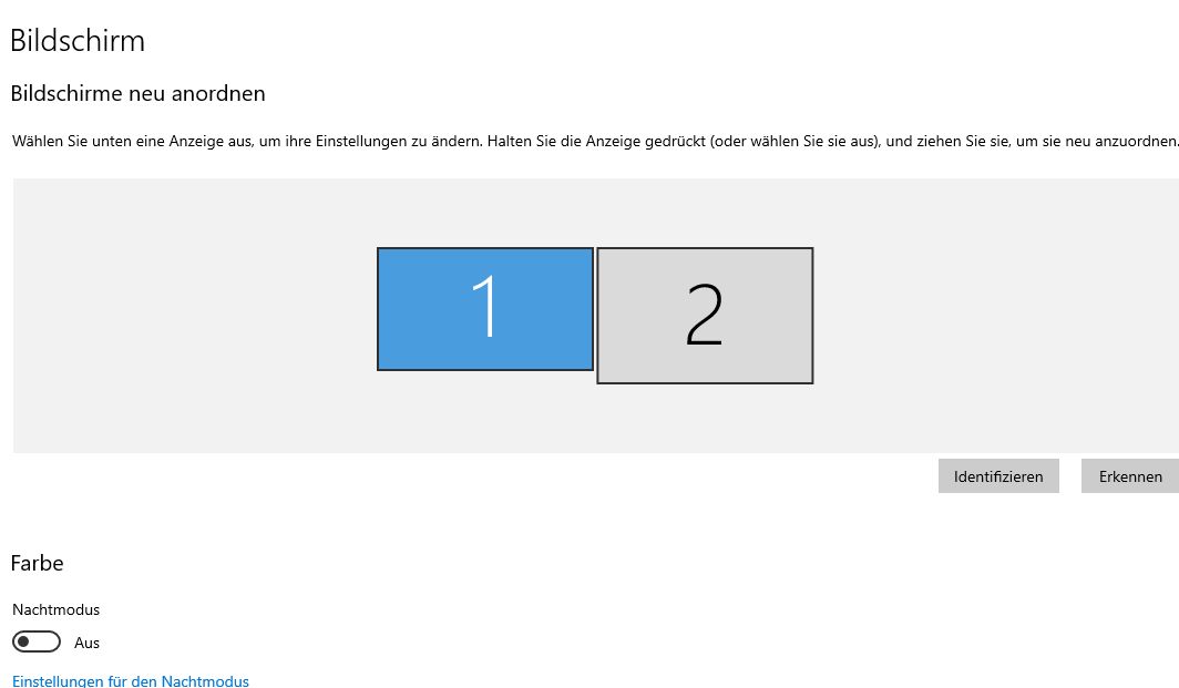

So Sieht es bei mir aus, diese Einstellungen sind bei mir auch weg

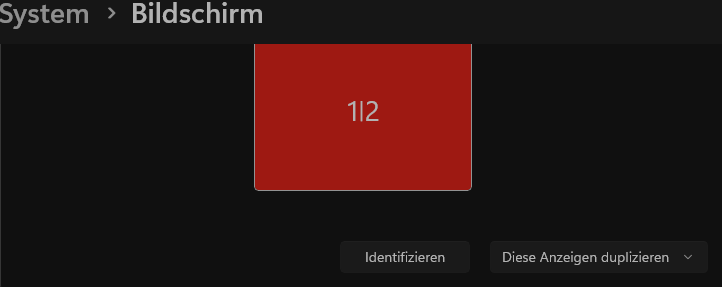

Unter Windows 11 sieht das dann so aus und unten rechts kann man wählen
  • Diese Anzeigen duplizieren
  • Diese Anzeigen erweitern
  • Nur auf 1 anzeigen
  • Nur auf 2 anzeigen
Was steht da bei dir?

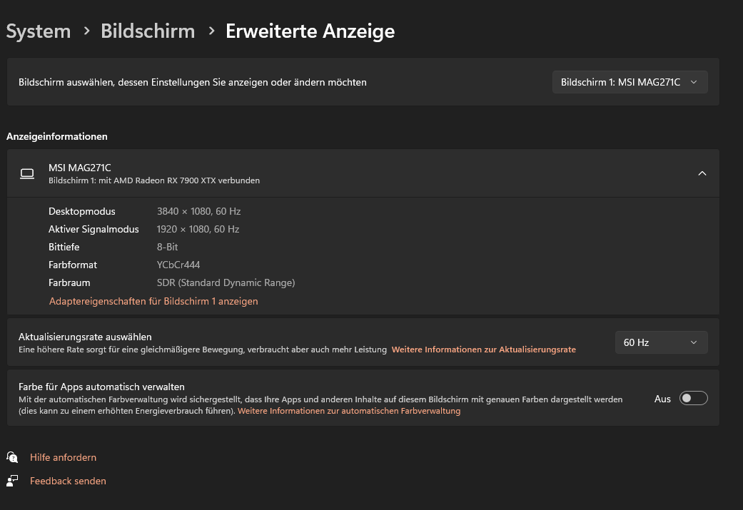

Die Option gibt es nicht, da der Bildschirm im Gerätemanager den anderen überschreibt/löscht solange dieser an ist.
Hier nochmal zu sehen was ein konfuser kram im System ist ... oben rechts der MSI Bildschirm (kein anderer Auswählbar)
