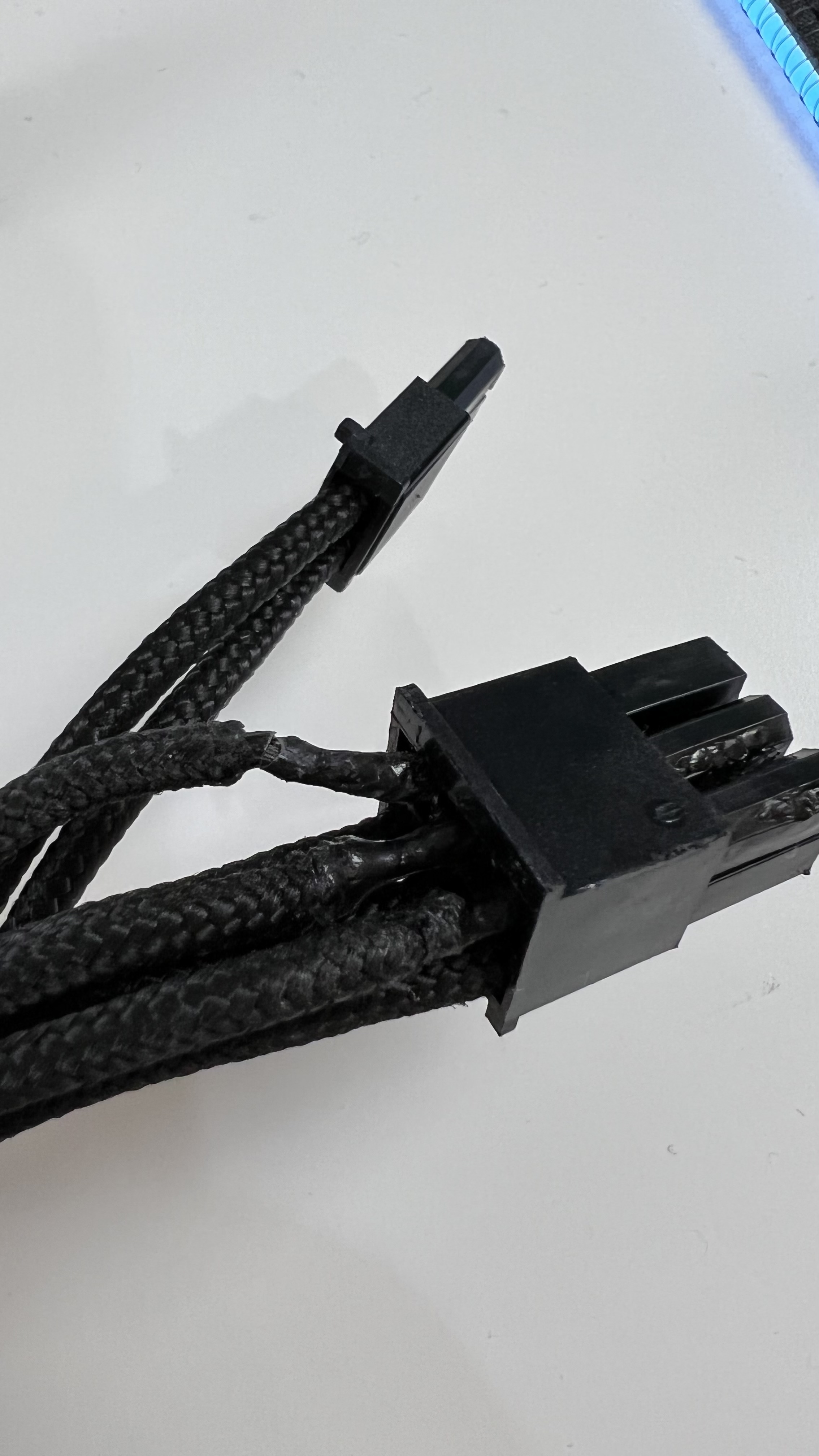

Hallo, ich habe folgendes Problem. Sobald ich ein Programm starte was den pc etwas belastet schalten sich die Bildschirme aus, aber der pc läuft weiter. Es kommt keine Fehlermeldung nichts. Das Problem hatte ich schon mal im August darauf hin habe ich die GPU zwecks Garantie eingeschickt die haben mir dann vor zwei Wochen eine neue zu kommen lassen. Eine Woche war alles okay jetzt das gleiche Problem wieder. Soll die GPU etwa auch schon wieder def. Sein ? FurMark lässt sich nicht aus führen da der pc bzw die Bildschirme schwarz werden. Photoshop oder andere „kleinere Games und Programme laufen.“ bin mit meinem Latein am Ende ach so und die Temperaturen sind auch okay.
Netzteil ist auch neu, da ich erst den Fehler da vermutete.
...Siege oben

So ich denke ich habe den Fehler gefunden, nach dem ich den ganzen pc noch mal auseinander genommen habe. Ein verschmortes Kabel.
Pc läuft bis jetzt ohne blackscreens und furmark lässt sich auch ausführen.
Vielen Dank für eure Unterstützung.
Dann wird es Zeit für ein neues Netzteil... Hast du ein Kabel genutzt oder zwei vom Netzteil zur Grafikkarte... Zwei sind eindeutig besser...denn wenn es noch einmal so schmort hattest vielleicht Mal einen PC. Oder ein Zimmer..
Das Netzteil ist neu das sind diese Verlängerungen damit es schön aussieht im pc also auf gut deutsch sch**e die keiner braucht habe die jetzt raus geschmissen
Reaktionen: xxMuahdibxx
