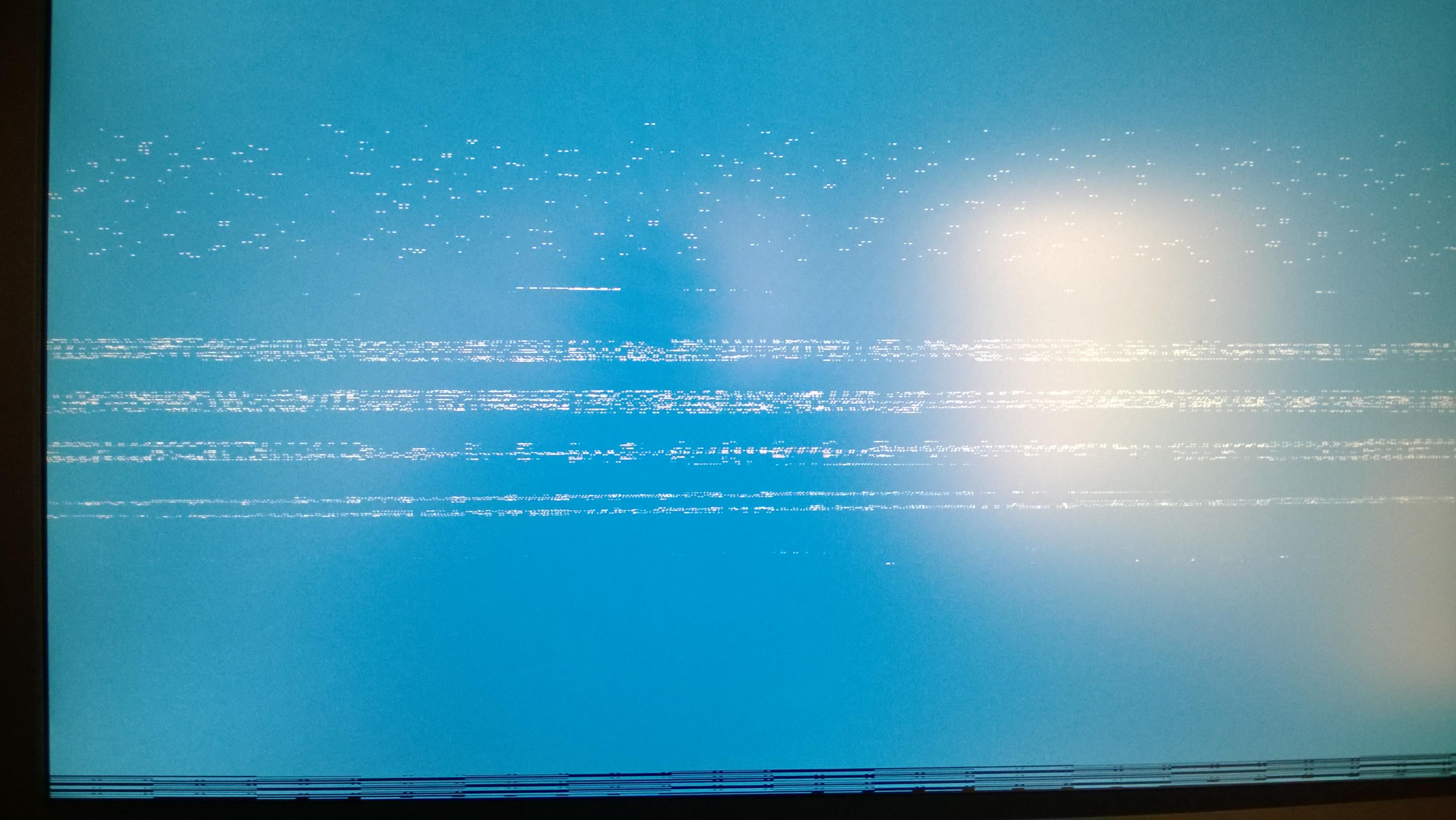

seit Windows 8.1 zeigt mein Rechner bei fast jedem Start einen Bildschirmfehler ( siehe unten ) an. Nach 10 Sekunden
startet er dann selbst neu ohne Probleme. Das lief jetzt schon einige Male so. Was kann das sein?
Grafikkarte ist eine passive AMD HD7700.
Sieht mir fast danach aus, daß dein Monitor nicht synchronisieren kann. Ändere mal die Bildfrequenz im Treiber bzw dem Grafikkartentool.
Sind 2 verschiedene Monitore - wird auf beiden so angezeigt. Da ich offenbar nicht ins Grafikkarten-Treibermenü komme, habe ich den Treiber neu installiert. Die Version für Windows 8.1 ist scheinbar nocht nicht offiziell herausen. Gibt es nur in der Beta-Version.
Vielleicht reicht das schon aus. Jetzt sind 60Hz angezeigt, müsste eigentlich passen.
Der Fehler tritt leider immer noch auf. Hier der Link zur aktuellen .dmp Datei. Klick
