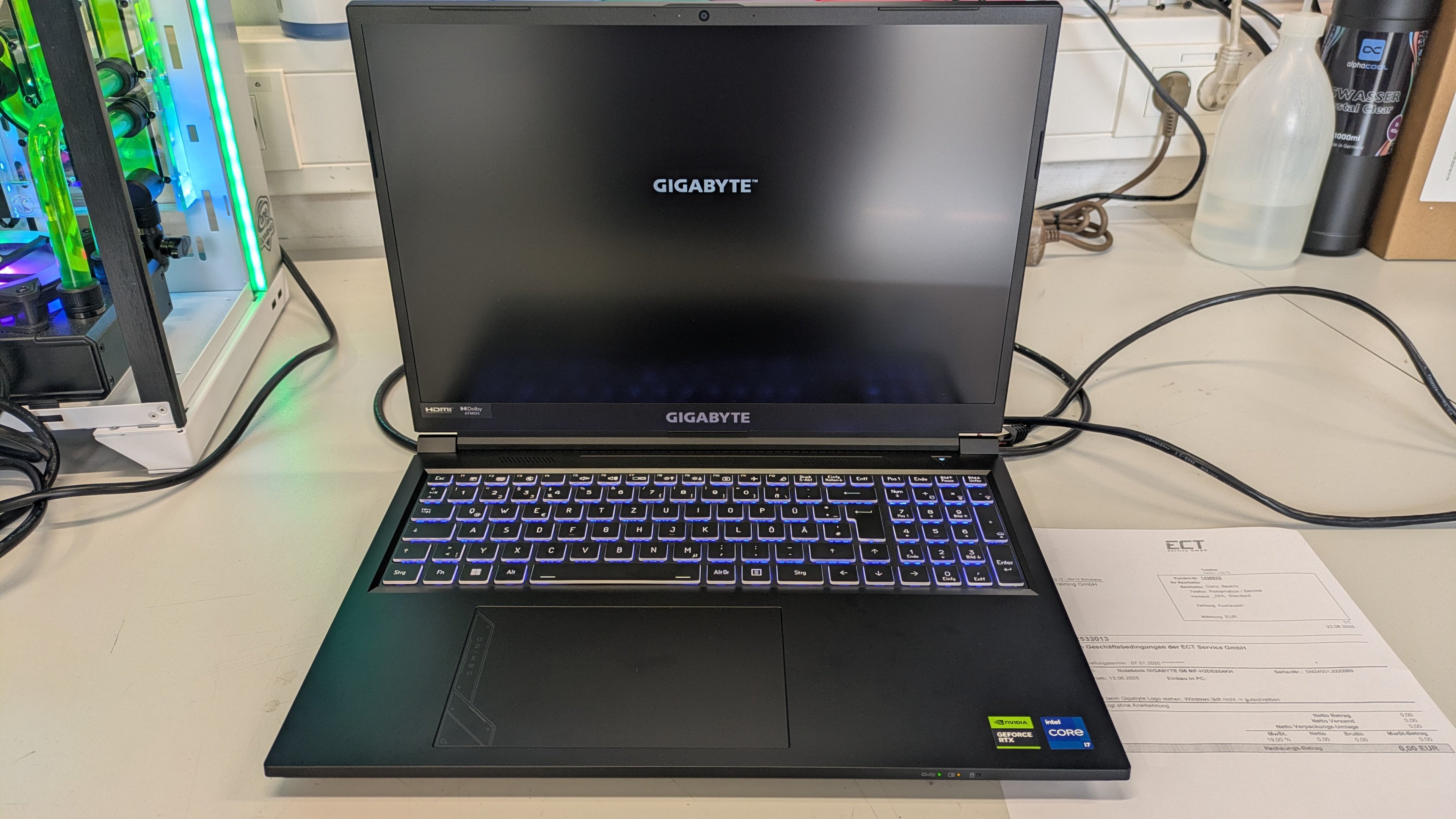

diesen "Fehler" haben wir hier wöchentlich mehrfach!
Mach ein BIOS / UEFI Update. Es gab ein Windows-Update welches das BIOS / UEFI vom Gigabyte Notebook durcheinanderbringt und die Kisten dann nur noch mit F2 ins BIOS kommen lassen, oder beim normalen Startversuch beim Gigabyte Logo stehen bleiben

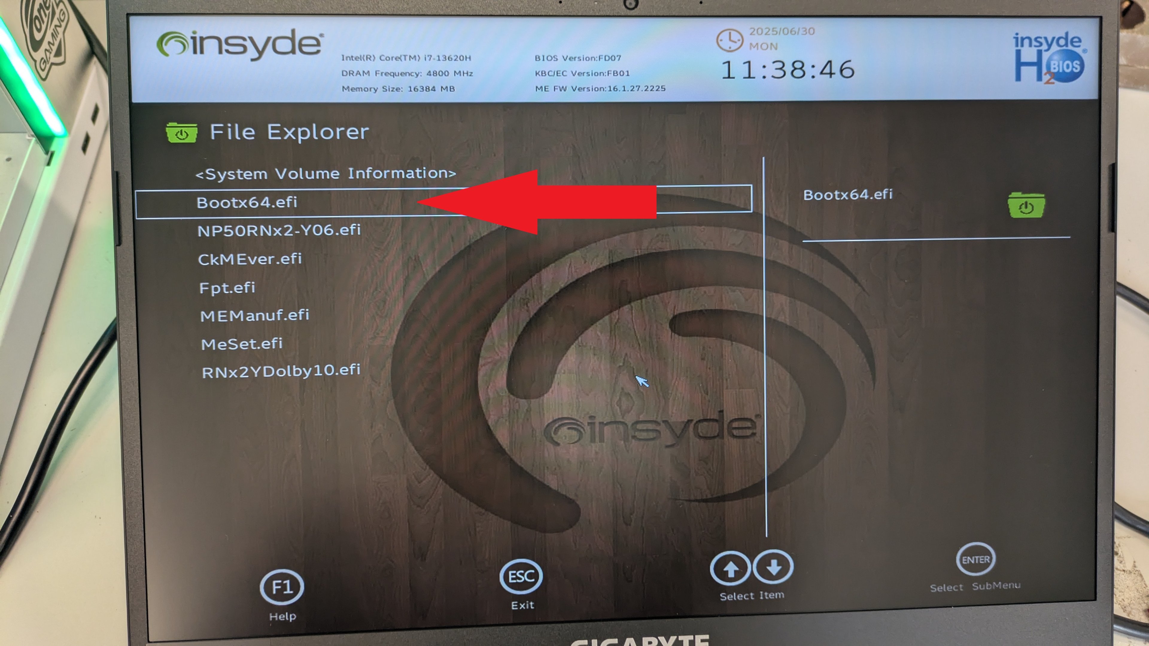

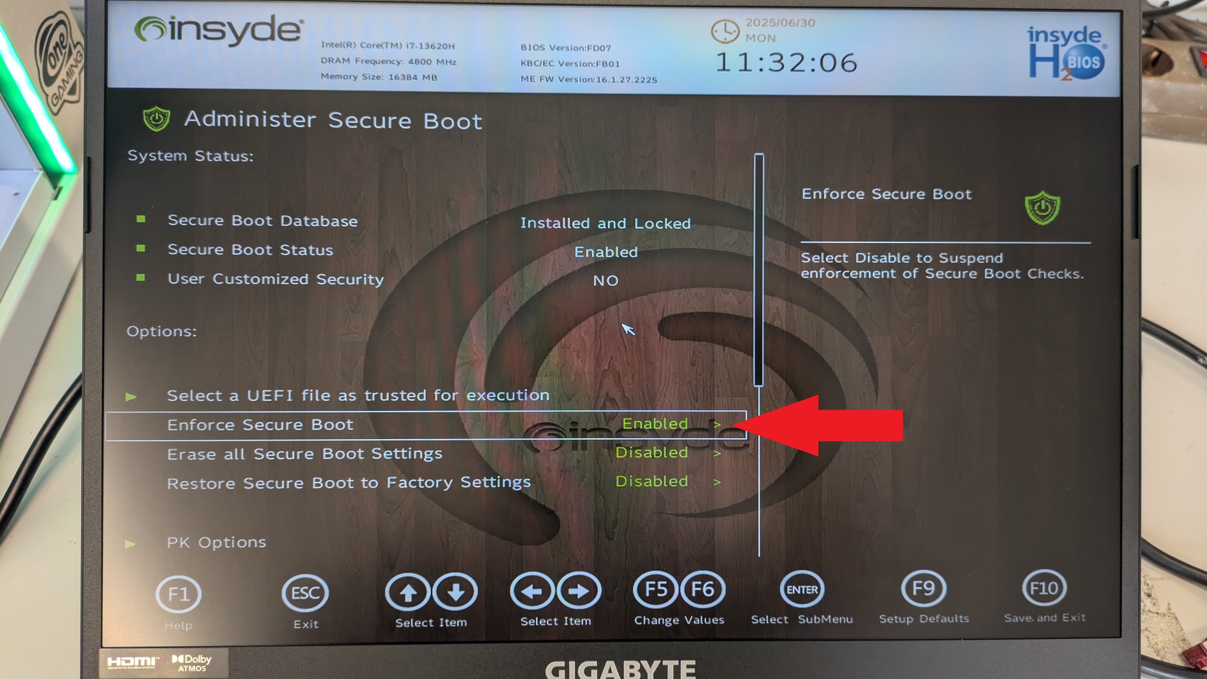

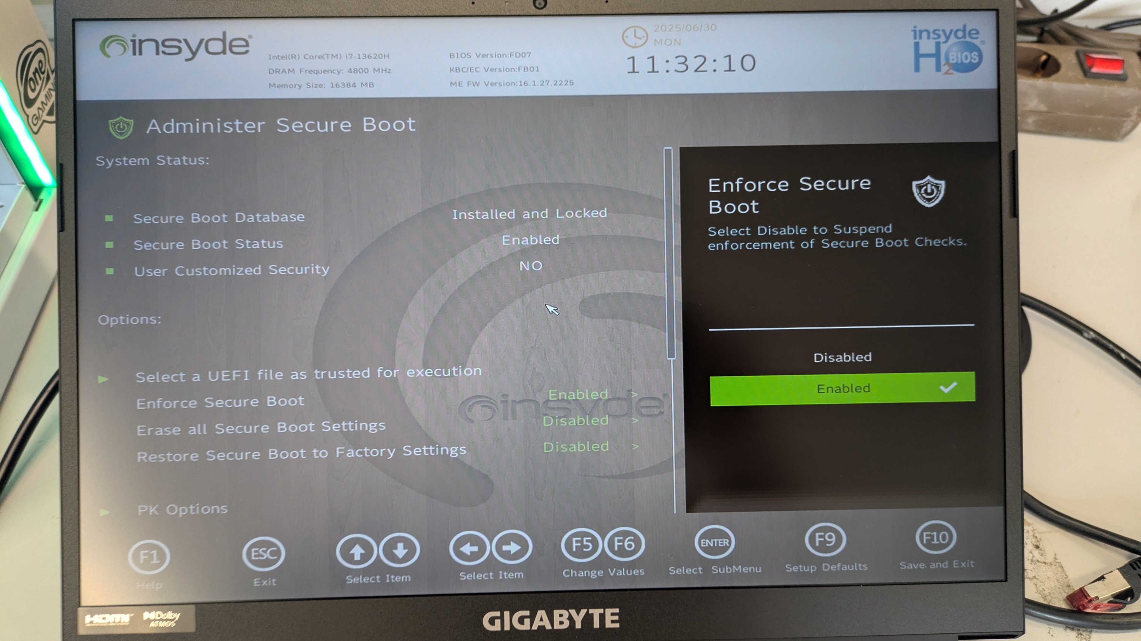

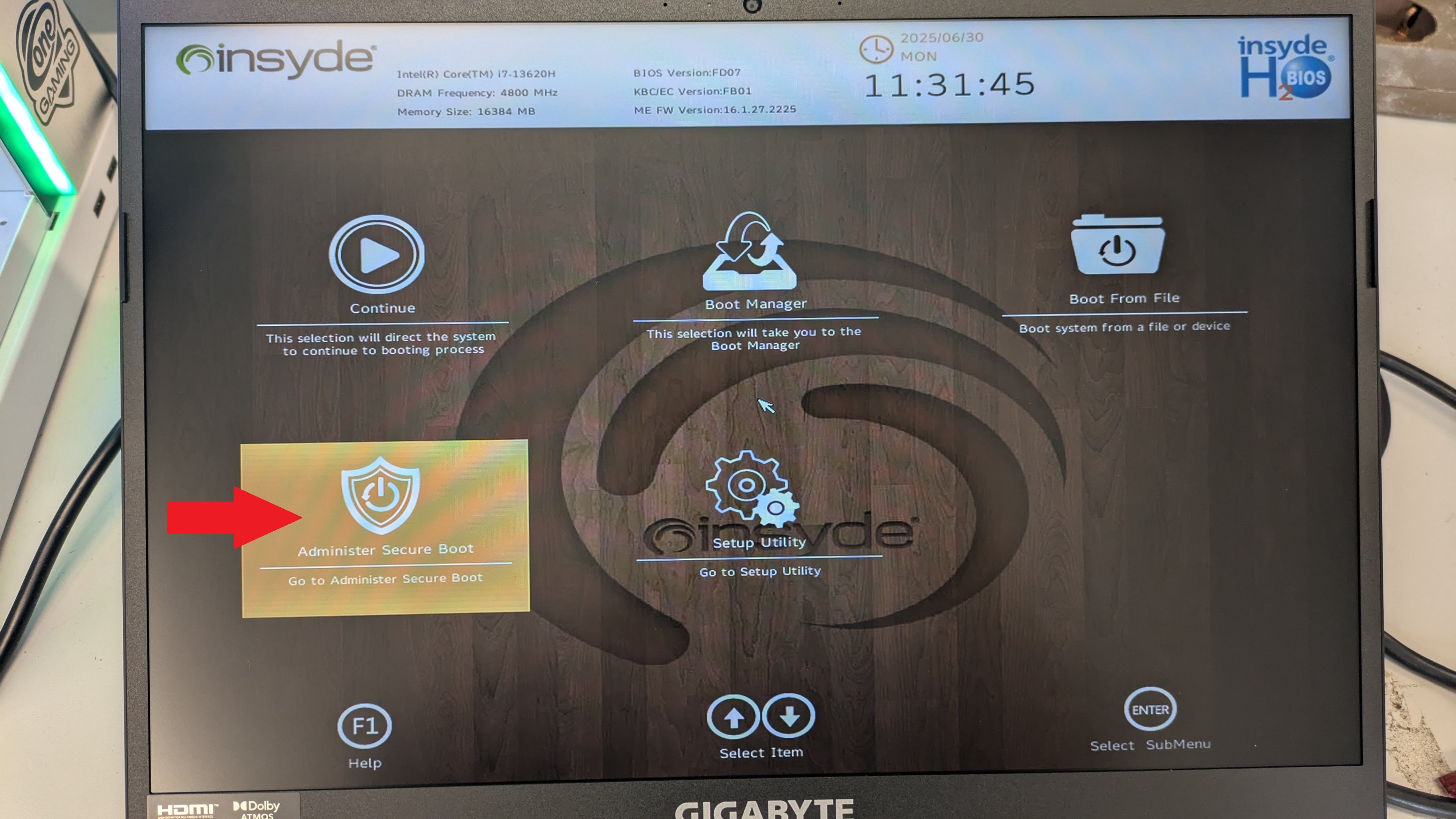

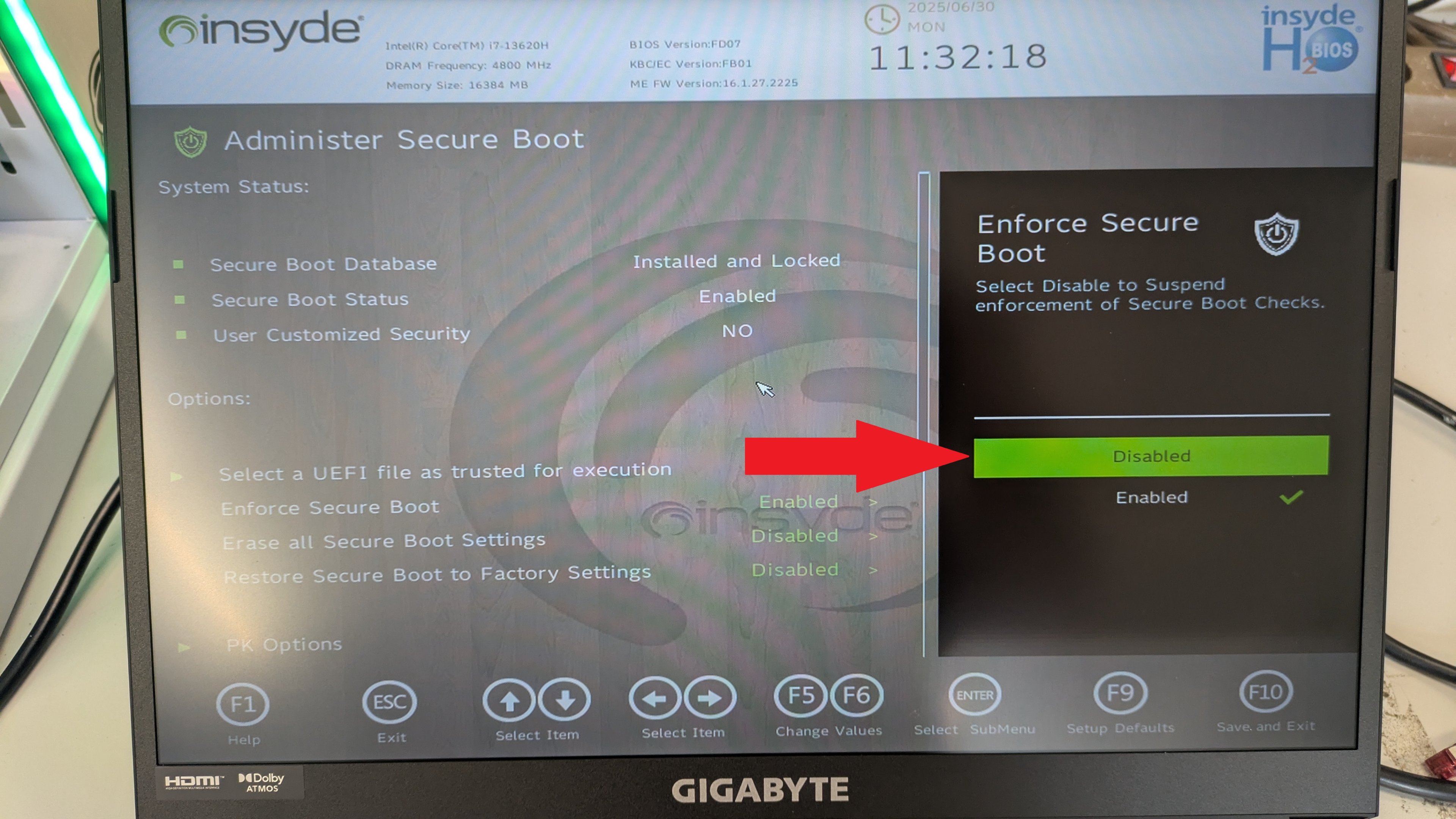

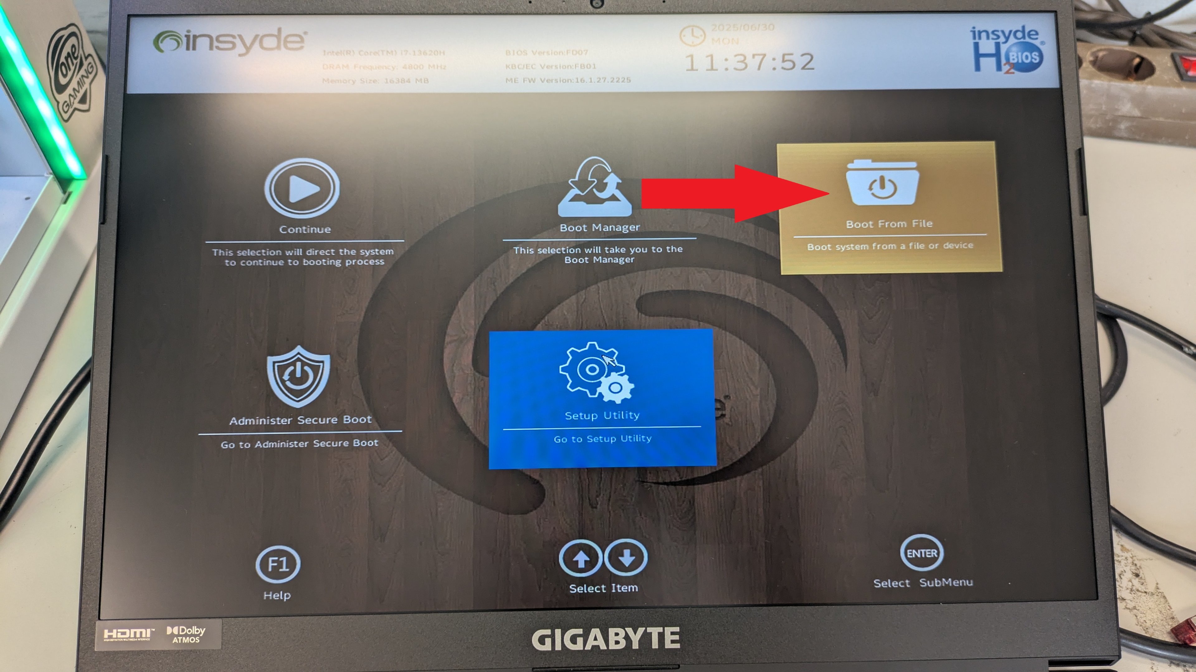

1. BIOS mit F2 aufrufen
2. Enforce Secure boot deaktivieren. Mit F10 speichern und wieder F2 drücken fürs BIOS

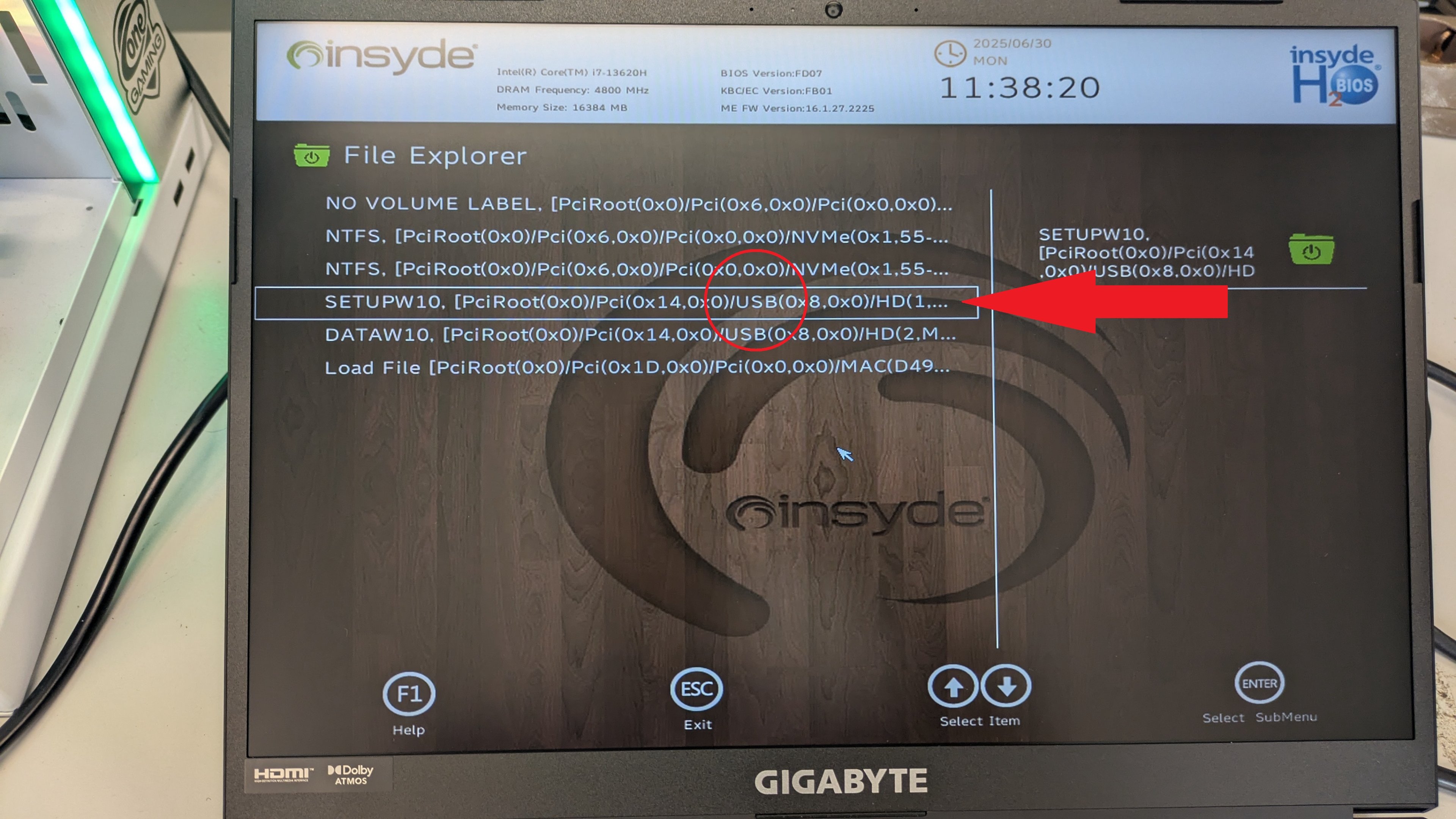

3. dann oben rechts auf Boot from file klicken
4. dein USB Stick mit dem BIOS File auswählen und dort "Bootx64.efi" starten

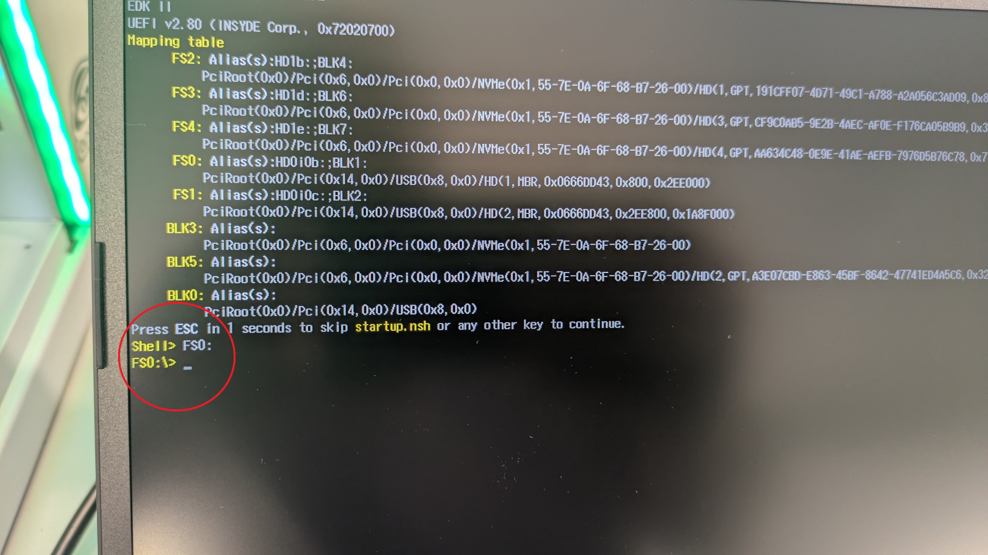

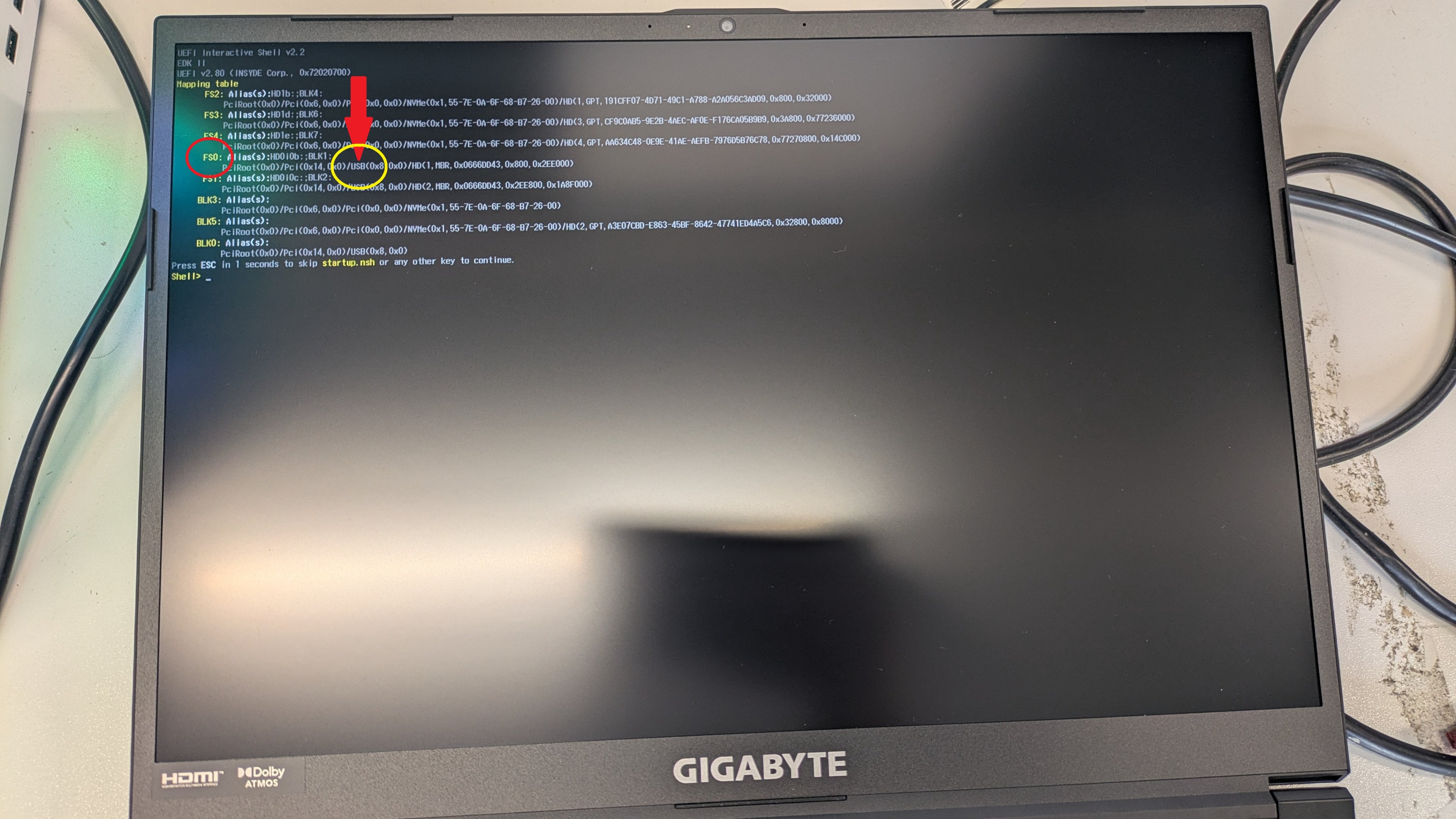

5. fs0: eingeben (ist dein USB Stick

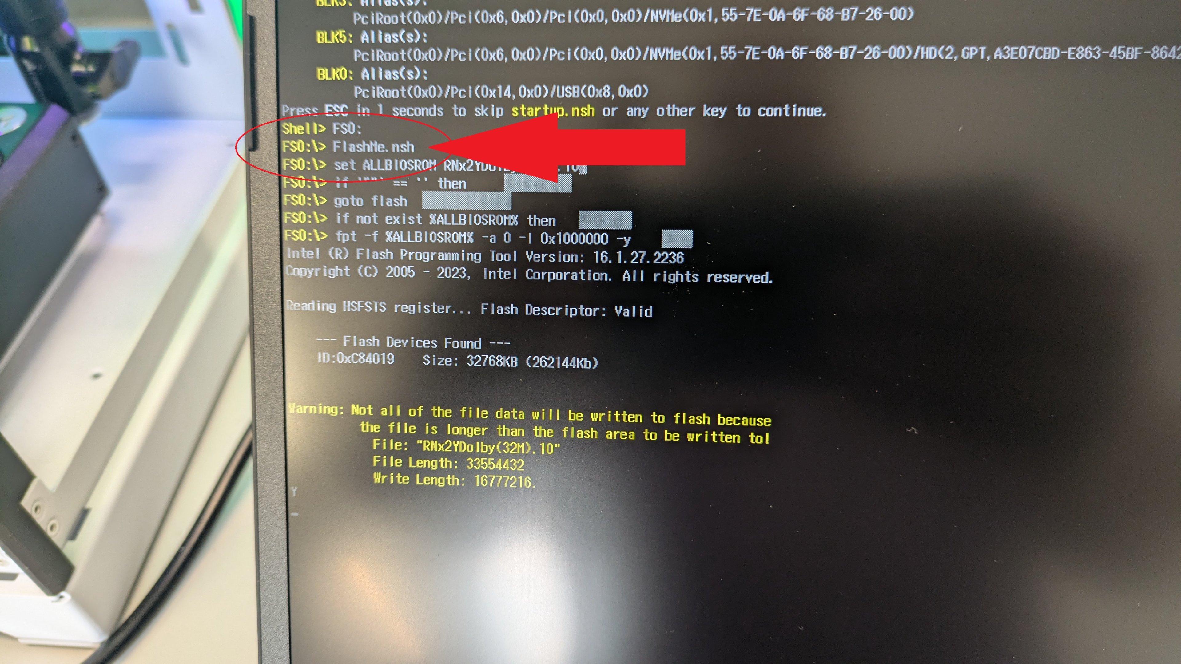

6. dann flashme.nsh eintrippen und ENTER drücken

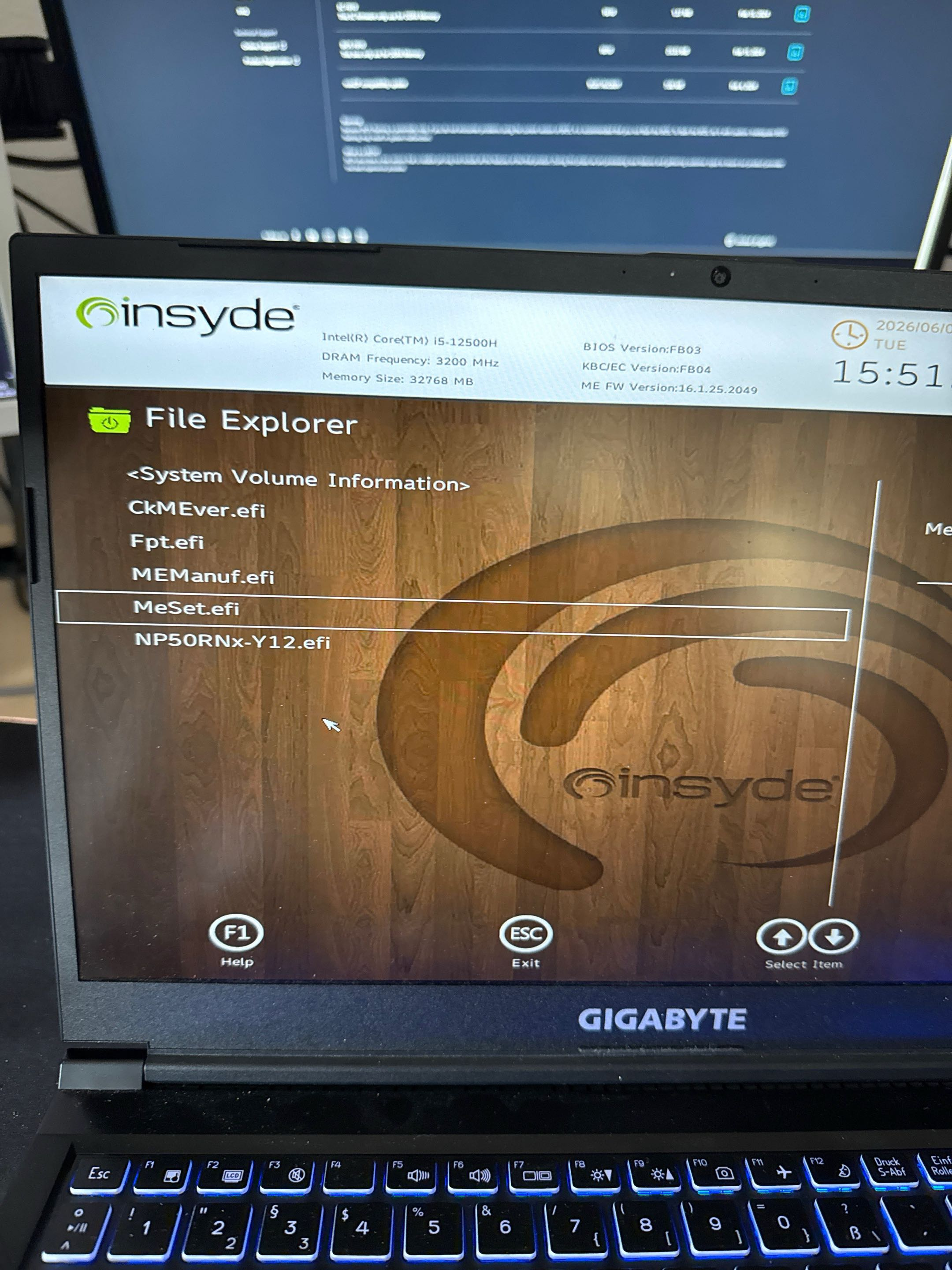

Okay also bin jetzt zu Hause vor dem Notebook, bin jetzt momentan bei dem Schritt bei dem ich die Bootx64.efi starten soll, diese Datei aber nicht auf dem Stick habe. Bei mir existieren alle Dateien wie auf Bild 8, außer die Bootdatei und die RNx2YDolby Datei. Muss ich den Stick noch auf diese Dateien formatieren oder nur auf dem Stick entpacken und dann sollte es funktionieren?

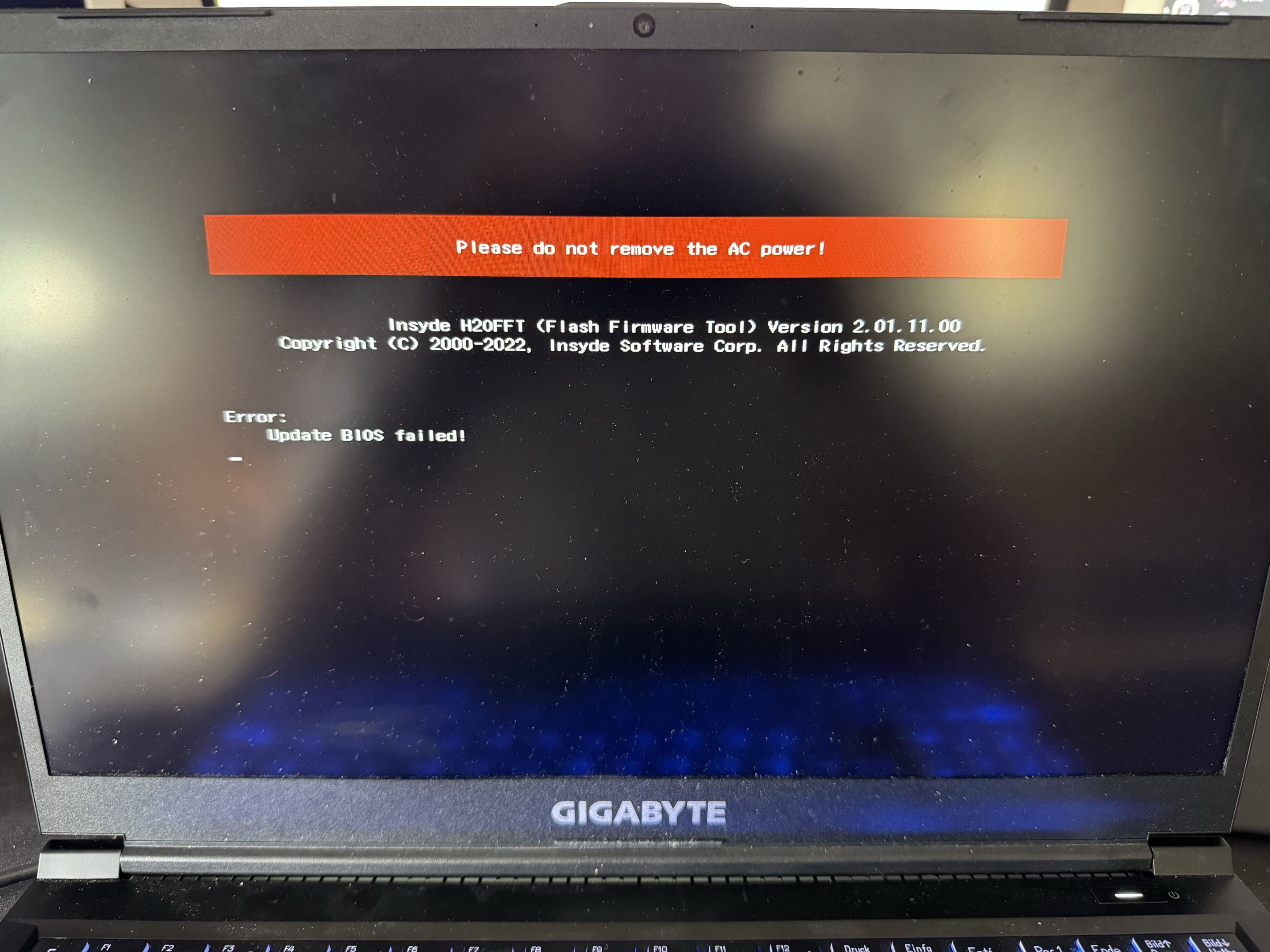

@MadDog Okay also wenn ich die Dateien auf dem Stick habe kommt folgende Auswahl.
Muss ich dann evtl direkt die NP50.efi auswählen? Falls nämlich ja, kommt dann folgender Fehler

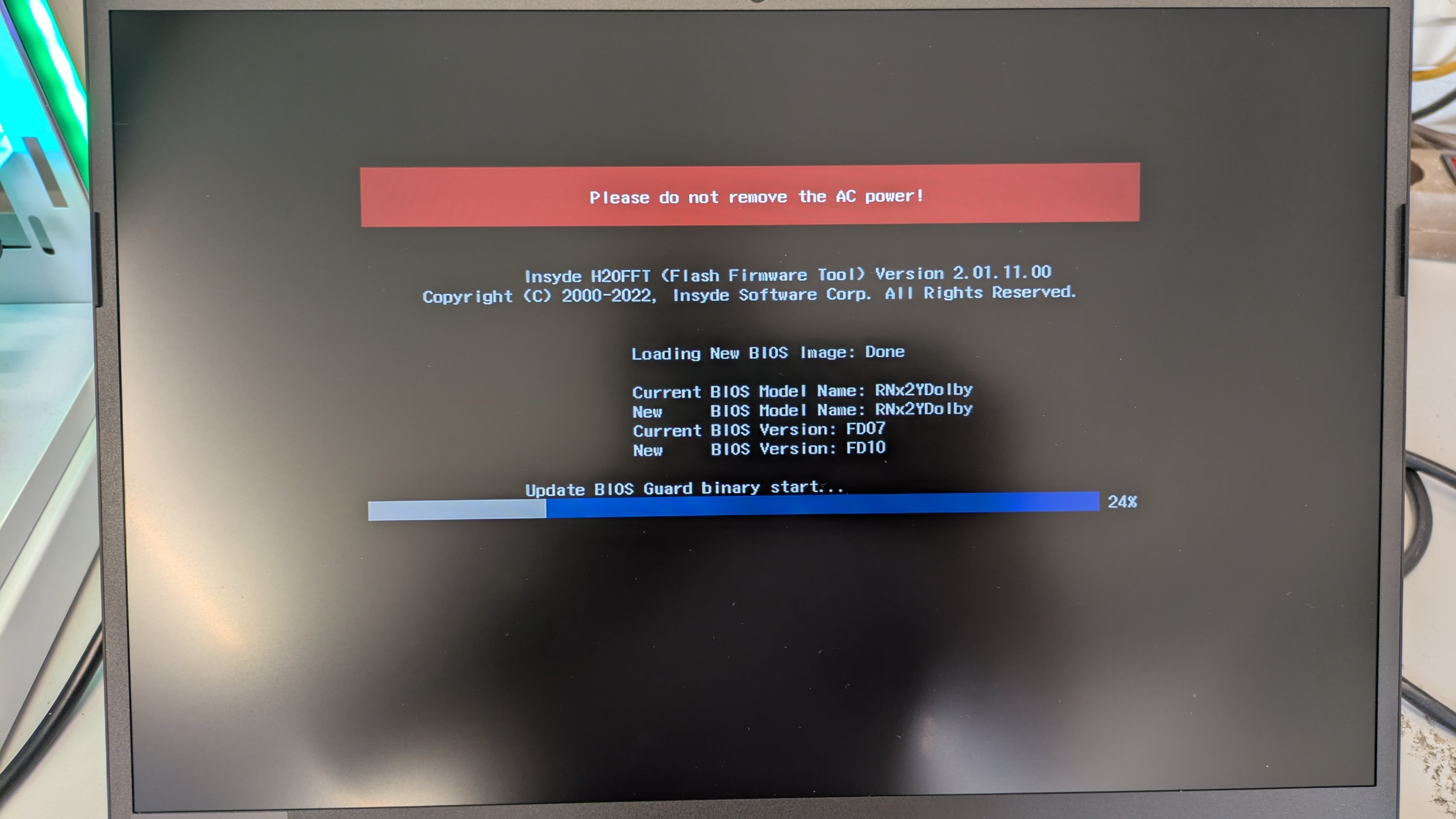

ggfs. schau mal hier
und es ist ZWINGEND das angeschlossene Netzteil erforderlich, sonst bricht das Flashen ab (interessanterweise mit dieser genau gezeigten Fehlermeldung von dir)
Reaktionen: GxDAlex
Danke danke danke, das wars! :D
wie in deinem Post davor, war es tatsächlich noch die falsche BIOS Datei, die musste ich jetzt noch kurz austauschen und nochmal alles starten.
Jetzt hat aber wirklich alles funktioniert und mein Notebook funktioniert wieder ((:
