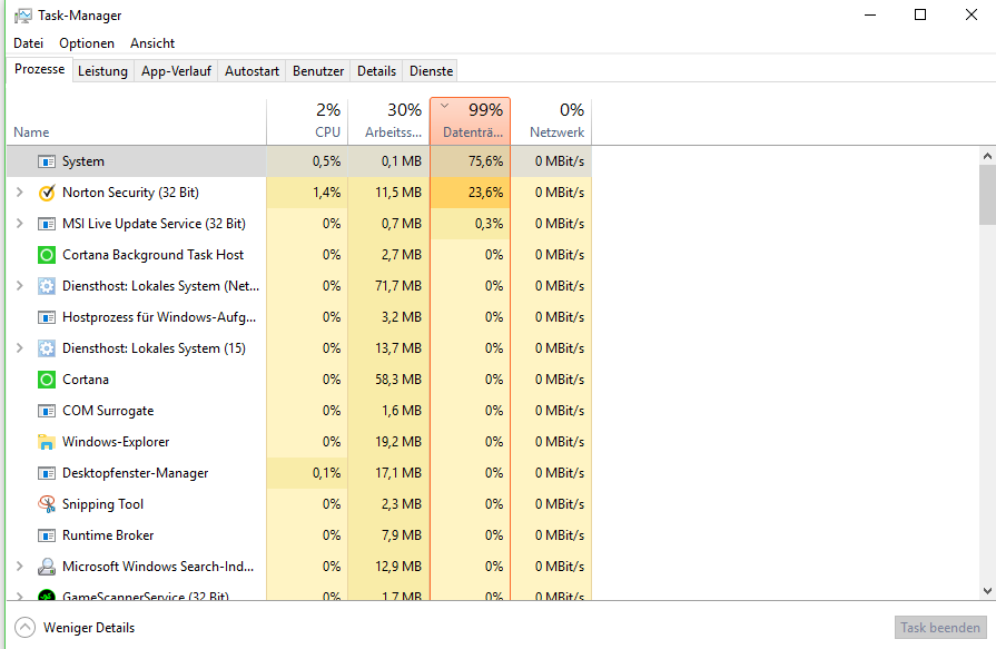

Ich habe nochmal in meinen Taskmanager geschaut und taskmanager.PNG habe bemerkt, dass es doch ein paar Programme gibt, die sehr belastend sind. Dabei ist mir mein AntivirenProgramm aufgefallen und ein Prozess namens "System". Aber auch wenn diese Prozesse nicht hohe Werte haben ist der Datenträger auf 100%. Habe auch ein Bild im Anhang. Außerdem lastet der Datenträger direkt aus wenn ich versuche ein Programm zu starten, nach einer Zeit legt sich das aber.
