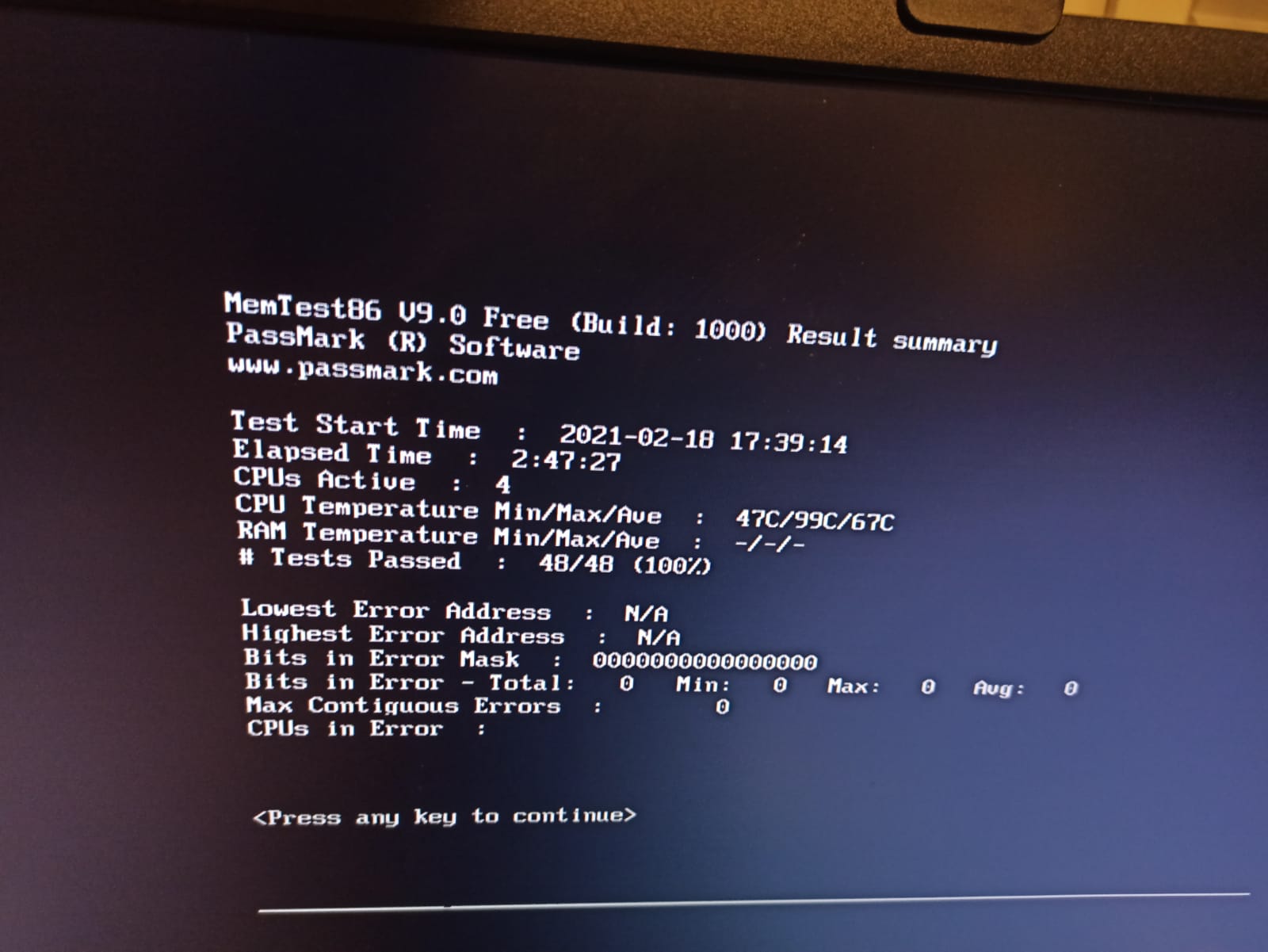

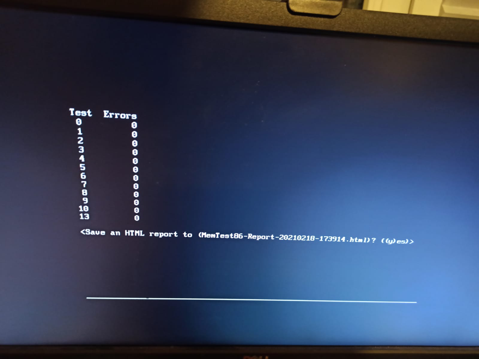

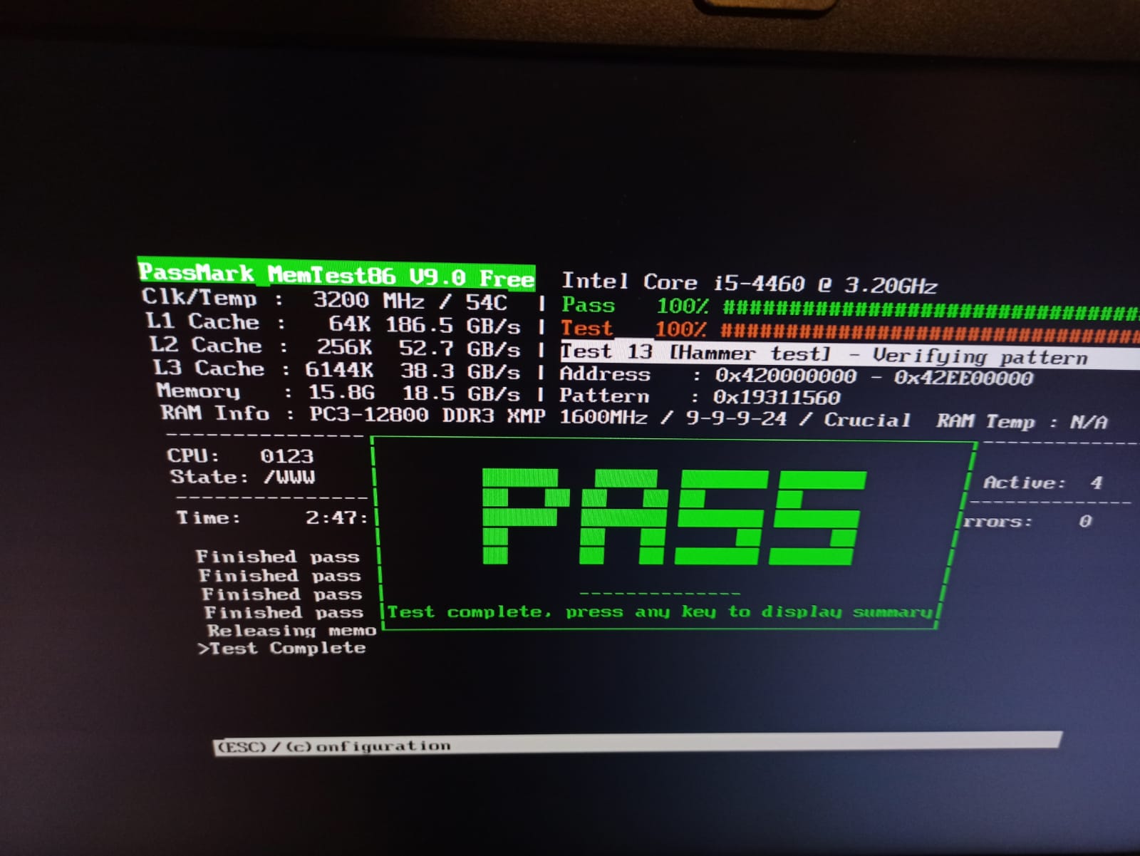

Hab es mit einem anderen USB-Stick dann doch hinbekommen. Sieht alles gut aus? Lediglich die CPU wird ziemlich heiß. Das war jetzt der Test mit allen Riegeln drinne.
Beim Herunterfahren und wieder Hochfahren musste ich natürlich wieder einen RAM-Riegel rausnehmen.

@Thison
Der Speicher ist OK.
Hört sich aber nach einem Kaltstart Problem an , Teste den Speicher am Besten Morgen nochmal.
Ich hatte auch Mal so'n Kaltstart Problem mit Speicher gehabt , am Anfang zig Memtest Fehler , und dann auf einmal gar keine mehr.
Nur ganz ehrlich , dein Rechner bzw. die Konfiguration , da würde ich nicht mehr viel drin investieren.
Das einzigste was noch gut ist , ist die Graka , und das Netzteil wenn es 100% OK ist.
Mfg.
