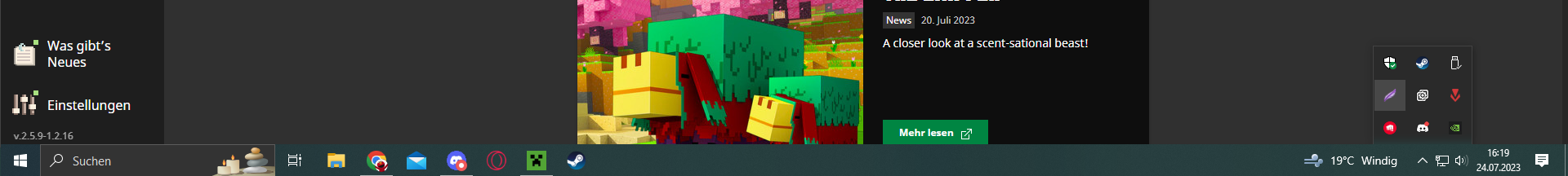

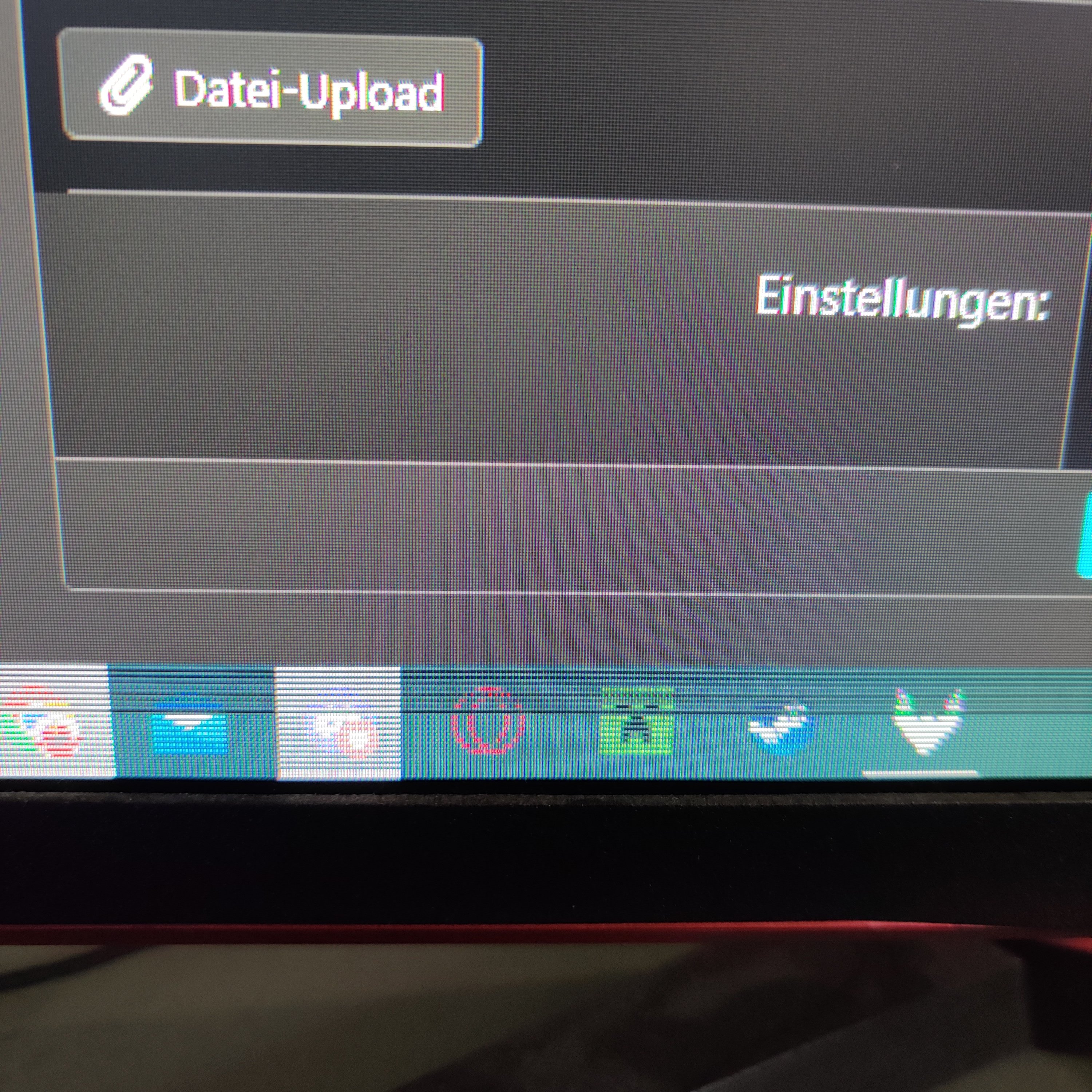

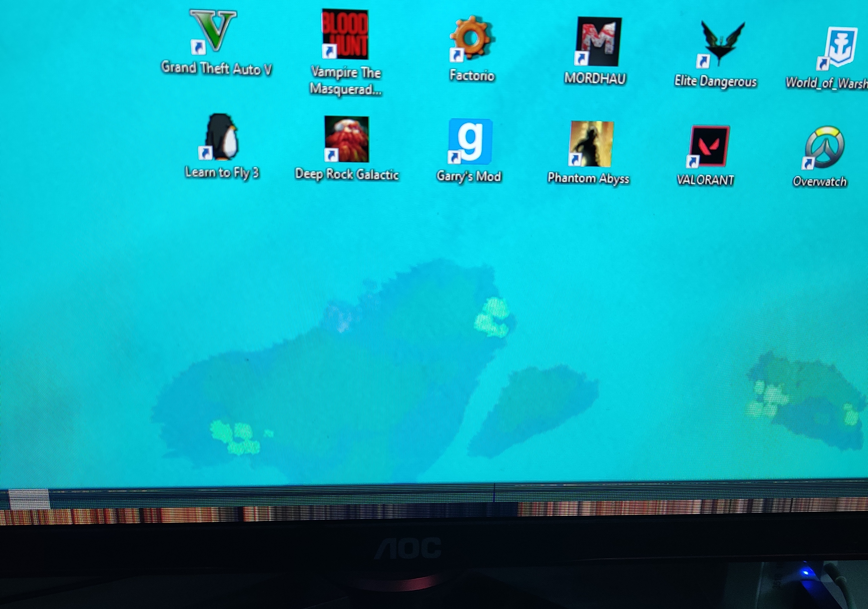

Seit einer Woche habe ich ein Problem, dessen Lösung ich nicht finden kann. Ich bin unsicher, ob es sich um ein Software- oder ein Hardwareproblem handelt. Interessanterweise tritt das Problem nur bei einem meiner beiden Bildschirme auf. Nachdem der PC etwa 10 Minuten lang läuft, verschwindet das Problem zwar, aber dennoch stört es mich erheblich.
Bildschirmtaskleistenverpixelung

Sieht mir nach defektem Grafikspeicher aus.
Ich würde das auch eher als Bildfehler betiteln.
Verpixelung ist etwas anderes.

mM: der betroffene bildschirm/panel/elektronik könnte ein beginnendes problem haben.
wenn kalt: fehler, eine viertelstunde später auf betriebstemperatr, kein problem.
wenn das so ist, wirds von selber ned besser.
wenn das so ist, wird die fehlerzeitspanne immer länger und der fehler immer ausgeprägter.
wenn das so ist, ist es der beginnende sterbeprozess des monitors.

Wir wissen aber noch immer nicht ob das Problem beim tausch der Bildschirme mitwandert oder ob es immer am selben Port bleibt. (wandert er mit, Bildschirm defekt, wandert er nicht mit eventuell Kabel oder grafikkarte defekt.
Auch haben wir keinen echten Screenshot bekommen(wenn der fehler dort nicht zu sehen ist liegt es schon mal nicht an der Grafikkarte)
Wenn man beides gemacht hat, kann man sehr gut herausfinden wer der Übeltäter ist.
Ich habe die Kabel jetzt getauscht, also zwischen DisplayPort und HDMI, zwischen den beiden Bildschirmen und verschiedenen Grafikausgängen. Ich habe festgestellt, dass das Problem nicht wandert, sondern auf dem Bildschirm bleibt. Des Weiteren habe ich festgestellt, dass das Problem verschwindet, wenn ich von 144 Hz auf 120 Hz oder andere niedrigere Frequenzen gehe. Ich weiß jetzt immer noch nicht, was ich machen soll. Es scheint ein Software- oder Hardwareproblem des Bildschirms zu sein.
- Feb. 2009
- 39.994
Das weißt du erst, wenn du die Geräte an einem anderen PC betreibst.TK1Elmo schrieb:Es scheint ein Software- oder Hardwareproblem des Bildschirms zu sein.
