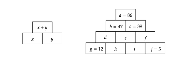

Bin zu doof... Mathe 3. Klasse

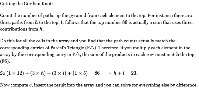

Hier ist die Aufgabe auch noch mal etwas anders:
Der "Trick" ist also, dass wir wissen, dass nach dem Pascalschen Dreieck jede Reihe die Summe 86 hat, und man so die Summe für h+i kennt. Danach ist es nur noch einsetzen.
Reaktionen: Skysnake und Pym
Hat jede Reihe 86?
E ist in B und in C, daher müsstest du aber in deiner Beschreibung aufnehmen, dass jede Zahl, die nicht am Rand steht, doppelt gezählt werden muss.
Oder?
Okay, das kam zumindest für mich oben nicht ganz so deutlich raus :)
Hm.. interessanter Lösungsansatz, den ich selbst nicht gesehen hatte. Aber zeigt mal wieder, daß es viele Wege gibt. Vor allem bei leichteren/kleineren Aufgaben kann man viele Lösungsansätze auch verwenden. Erst wenn es schwer/groß wird sind manche einfach nicht mehr praktikabel und man geht zum Formalismus über, der oft halt einfach nur die Verallgemeinerung von irgendwelchen Regeln/Verfahren für Sonderfälle ist.

Leute ihr macht es zu kompliziert (es soll ja 3te Klasse sein). Ich habe es auf einem kleinen Notizzettelchen gemacht.
47=12+Z+Z+V
39=Z+V+V+5
V=47-12-Z-Z
jetzt für V eingesetzt
39=Z+(47-12-Z-Z)+(47-12-Z-Z)+5
39=75-3Z
3Z=36
Z=12
jetzt für V
V=47-12-12-12
V=11
Der Rest ist nur noch Plus Rechnung
X=12+12=24
Y=12+11=23
W=11+5=16
