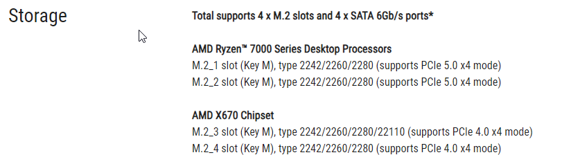

@Nakiigoga
Hast du die Laufwerke schon in den Slots M.2_3 und M.2_4 probiert ? Wenn nein, dann würde ich das vorher erst einmal testen.
Ich könnte mir vorstellen das die ersten beiden Slots nur NVME Laufwerke akzeptieren da diese direkt an die CPU angebunden sind. Die anderen beiden werden aber durch den Chipsatz gesteuert.
Wenn das funktioniert kannst du das System immerhin schon einmal benutzen und ein neues Laufwerk kannst du danach immer noch kaufen und installieren.
habe schon getestet, ist immer noch das gleiche problem. so wie redjack1000 es sagte, es ist nicht kompatibel.
ist ja altes M.2 mit ca. 550 MB schreib-/lesegeschwindigkeit. so es macht sinn ein neues zu kaufen.
