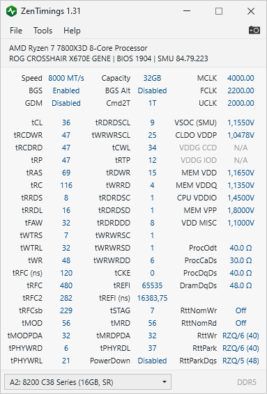

Aus etwas Eigeninteresse weil ich jetzt auch selbst mal einen direkten Verlgeich haben wollte, hab ich mir mal kurz die Mühe gemacht und die Auto-Timings @6000Mhz gegen die (optimierten) getestet...
FCLK Freq 2000 (2033)
Memory Freq 6000
tCL 30
tRCD 36
tRP 36
tRAS 72 (32)
tRC 108 (68)
tWR 93 (48)
tREFI 11677 (65535)
tRFC1 913 (480)
tRFC2 480
tRFCsb 390
tRTP 23 (12)
tRRDL 15 (8)
tRRDS 8 (4)
tFAW 32 (20)
tWTRL 30 (16)
tWTRS 8 (4)
tRDRDscl 8 (4)
tRDRDsc 1
tRDRDsd 9 (6)
tRDRDdd 9 (6)
tWRWRscl 23 (2)
tWRWRsc 1 (1)
tWRWRsd 9 (6)
tWRWRdd 9 (6)
tWRRD 8 (4)
tRDWR 20 (16)
UCLK DIV1 MODE: UCLK=MEMCLK
VSOC 1.2V
VDDIO 1.25V
VDD 1.4V
VDDQ 1.4V
Macht unterm Strich etwa 15% schnellere Latenz aus und knapp +4% TimeSpy CPU Score bzw. knapp +2% overall Score.

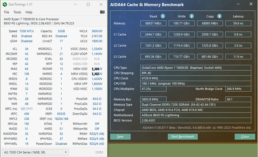

Da geht aber noch einiges mehr.
Wo?
Edit: einfach mal random was raushauen:)
Reaktionen: tortenguss

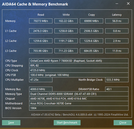

Entweder so:
oder so:
oder so:
Reaktionen: patze812

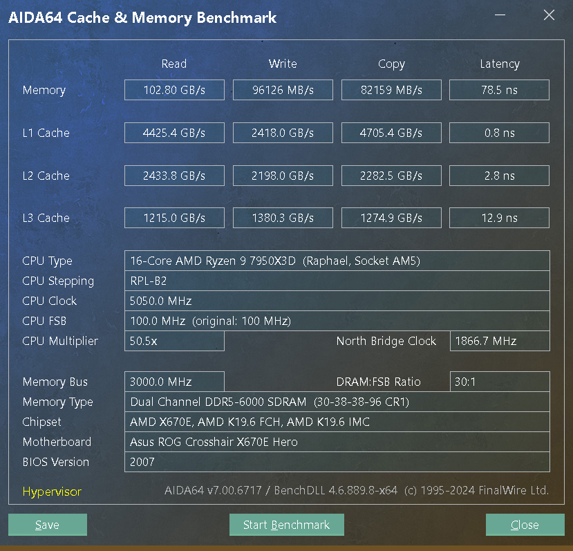

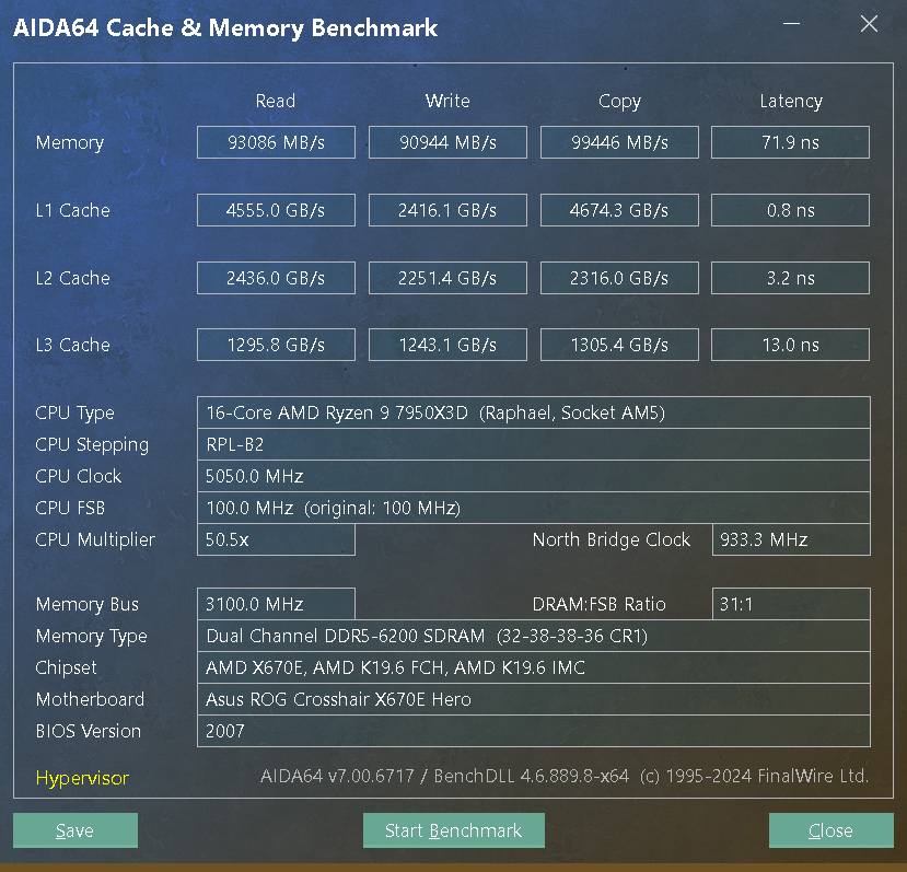

Warum sind die Read- und Copy-Werte des RAM trotz der hohen Frequenz so niedrig? Da habe ich mit 6000MT 89.000 MB/s ohne jegliche Optimierungen.
Bei mir ist es ein 7950X3D und 2x48GB Ram. Deine Screenshots machen mir Hoffnung, dass da noch mehr geht.
Naja, er hat hakt ein "schnelleres Kit" mit wahrscheinlich 7200 gekauft. Das krieg ich asynch auch auf 8000.
Die Frage ist, ob es mit deinem Kit geht.
Er hat lediglich bewiesen, dass DDR5 mehr kann. Mit deinem Kit hat das nichts zu tun. Mir war das an dem Sonntag zu mühsam, dass jetzt zu zerpflücken.

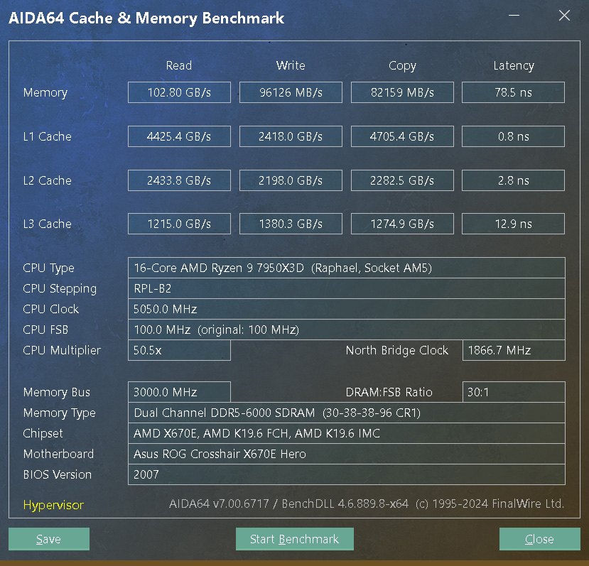

Was sagen die erfahrenen unter Euch?
Passt oder Passt nicht für den RAM?
Du hast ein Hero Board und das kommt dabei raus?
Ne, das passt nicht! :D
Das viel zu langsam.
78,5ns ist schon sehr viel.

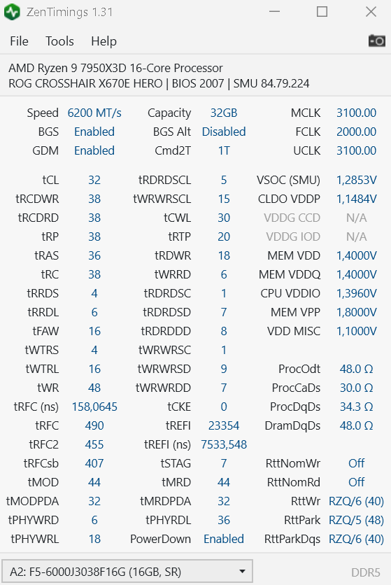

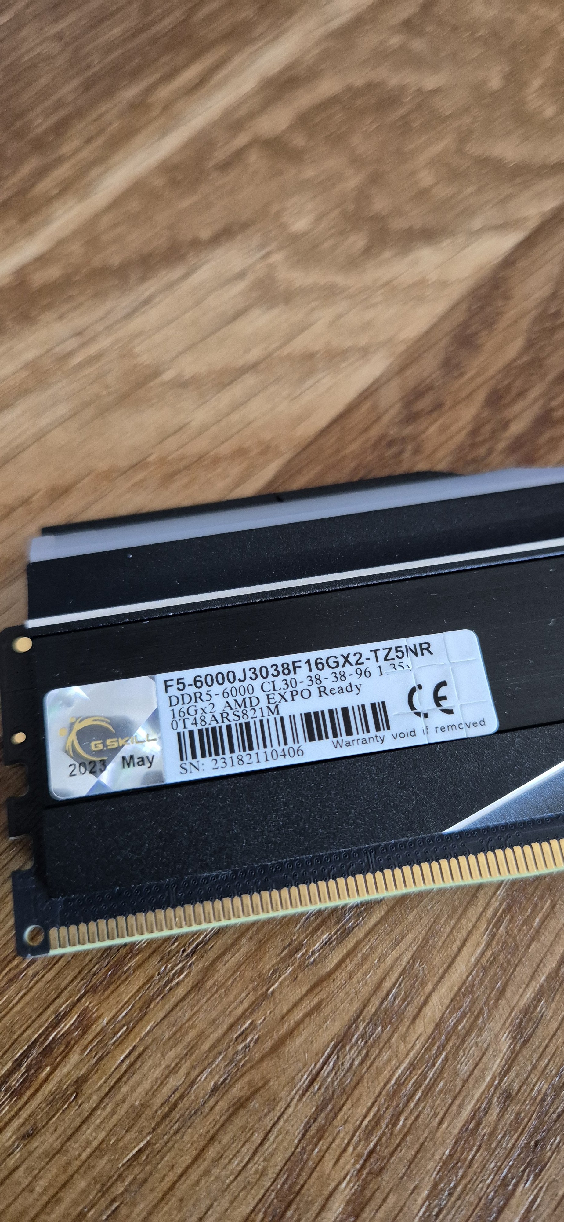

ZenTimings Screenshot und welcher RAM es ganz genau ist,
Sticker auf dem RAM ein Foto, bitte.
Alles Standard Einstellungen ohne Tuning, dann sieht es so aus! :D
Darf so nicht bleiben, das geht viel besser!

Hallo MehlstaubtheCat, erstmal danke für deine Antwort und den Hinweis mit dem Forum.
Ich wollte vorab erst einmal in die Runde meine Werte schmeißen um zu sehen wie es überhaupt um meine Hardware steht.
Denke ich mache einen eigenen Thread auf was das angeht, hat mich zumindest da getriggert :-)

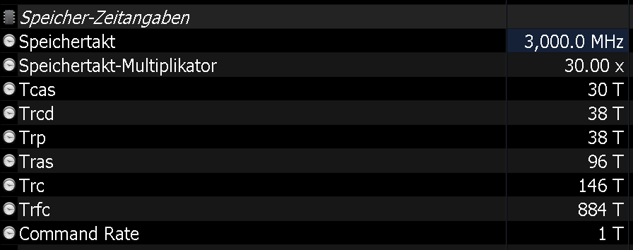

Anbei schon mal die geforderten Screenshots:
