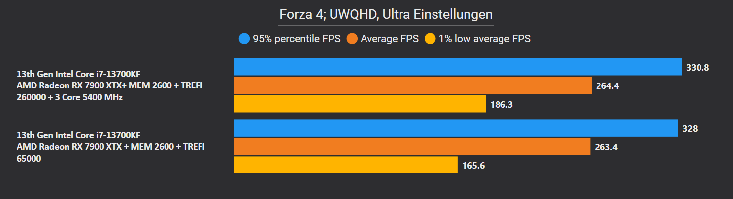

Power-Tuning bei DDR5 ist und bleibt neben der Geschwindigkeit TREFI.
Dadurch drückt man die Latenz richtig runter und verbessert die 1% Low zum Teil nach Spiel gewaltig.
Weder Read/Write interessiert ein Game.
Wobei der Wert von 260000 richtig den Speicher glühen lässt und nur mit aktiver Kühlung zu schaffen ist.
Reaktionen: Master_Chief_87 und Iceman021
Genau, gut das du es erwähnst. Damit halt nicht für jedermann möglich bzw. interessant. Man sieht vielfach 65000 als Kompromiss.
@Nikon71 bei hohen TREFI Werten kriegst du schleichend mehr und mehr Fehler. Die meisten greifen dazu um den AIDA Speicherbenchmark-Balken (Werte) zeigen zu können.
Ich würde sagen max. den doppelt Standardwert für TREFI nehmen um dauerhaft keinen Stress zu haben.

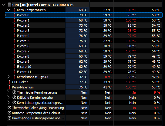

Moin zusammen, hoffe es ist ok, das ich den Thread nochmal öffne, jedoch hab ich seit ein paar Wochen Probleme mit meinem System/Temperaturen.
Kühlung:
  • Corsair H150i Elite
Case: :
  • Fractal Meshify 2
Lüfter:
  • 4xiCUE QL120 RGB 120-mm-PWM-Lüfter 3er-Pack
3x 120 AIO oben, pustet raus
3x 120 Fans vorne, pusten rein
1x 120 Fan hinten, pustet raus
Könnten wir ggf. einmal den Prozess durchlaufen, woran das liegen könnte?
Wäre wirklich super, da ichs alleine leider nicht hinbekomme.
Info:
  • System ist sehr sauber, kein Staub an den Lüftern, Staubfilter, etc. /Keine Besserung bei den Temps
  • Bios geupdatet: 7D30V1N / 2025-08-11 /Keine Besserung bei den Temps
  • Bios zurückgesetzt / Ram läuft wieder auf 4800 um dies als Fehlerquelle auszuschließen. /Keine Besserung bei den Temps
Danach:
  • Wäremeleitpaste getauscht. (Bessere Temps)
  • Lüfterkurven optimiert. Leichter Überdruck. (Bessere Temps)
Hab bei Core 5 und 7 noch nen Peak im Cinebench von 97°. Andere laufen unter Last zwischen 80 und 90. (Avg 83)
Vorerst dickes danke!
Mit Cinebench ist es kein Wunder. Kommt noch mit darauf an was für Limits gesetzt sind.
Daher ist es wichtig womit diese Temperaturen entstanden sind. Reale Anwendungen und Games sind daher ausschlaggebend.
Habe eine custom Wakü verbaut, was deiner AIO überlegen ist und solche ähnliche Temperaturen würde ich mit Cinebench R23 auch erreichen. Nur habe ich etwas mehr Spielraum bis 100 Grad (je nach Limits) erreicht werden.
Zudem ist bei dir mit diesen Temperaturen nicht ersichtlich was für eine Leistungsaufnahme (Watt) der CPU angelegen hat
Reaktionen: iWebi
Viel interessanter ist ja, wie sind die Temps bei deinen täglichen Anwendungen und ob sich da auch die Temperatur verschlechtert hat?
Aus Cinebench lässt sich keine wirkliche Aussage treffen, den da erreicht fast jeder schnell die 100°C.
Reaktionen: LiniXXus
@Maldiel @iWebi @LiniXXus Okay, also in Cinebench komm ich nach neuer Wärmepaste und Lüfterkonfig auf max 96 Grad im peak und im Normalbetrieb bin ich jetzt wieder bei max 80-85 Grad unter Last in Games wie CS2, BF2042, New World etc. Scheint also gefixed zu sein. Trotzdem dickes Danke für eure Antworten!! 🤝
