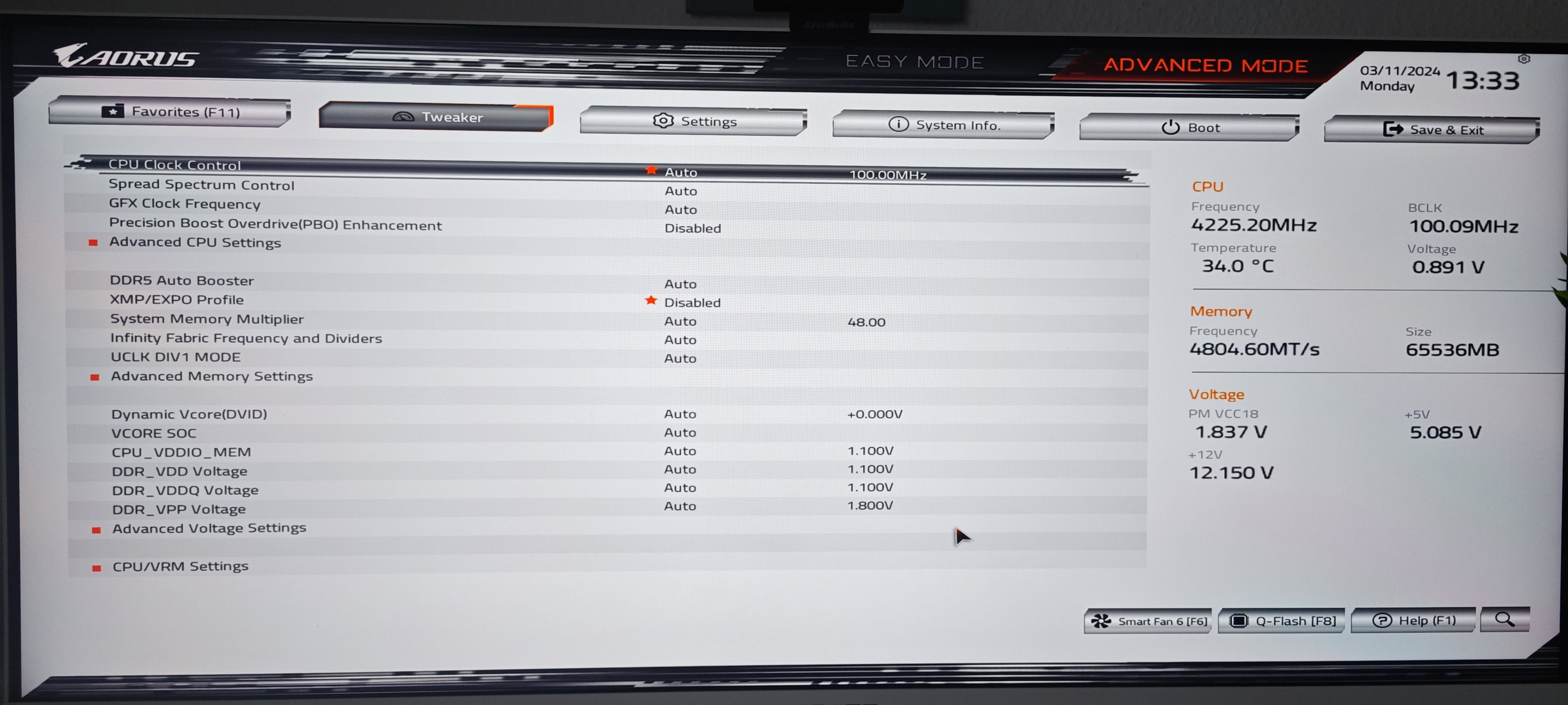

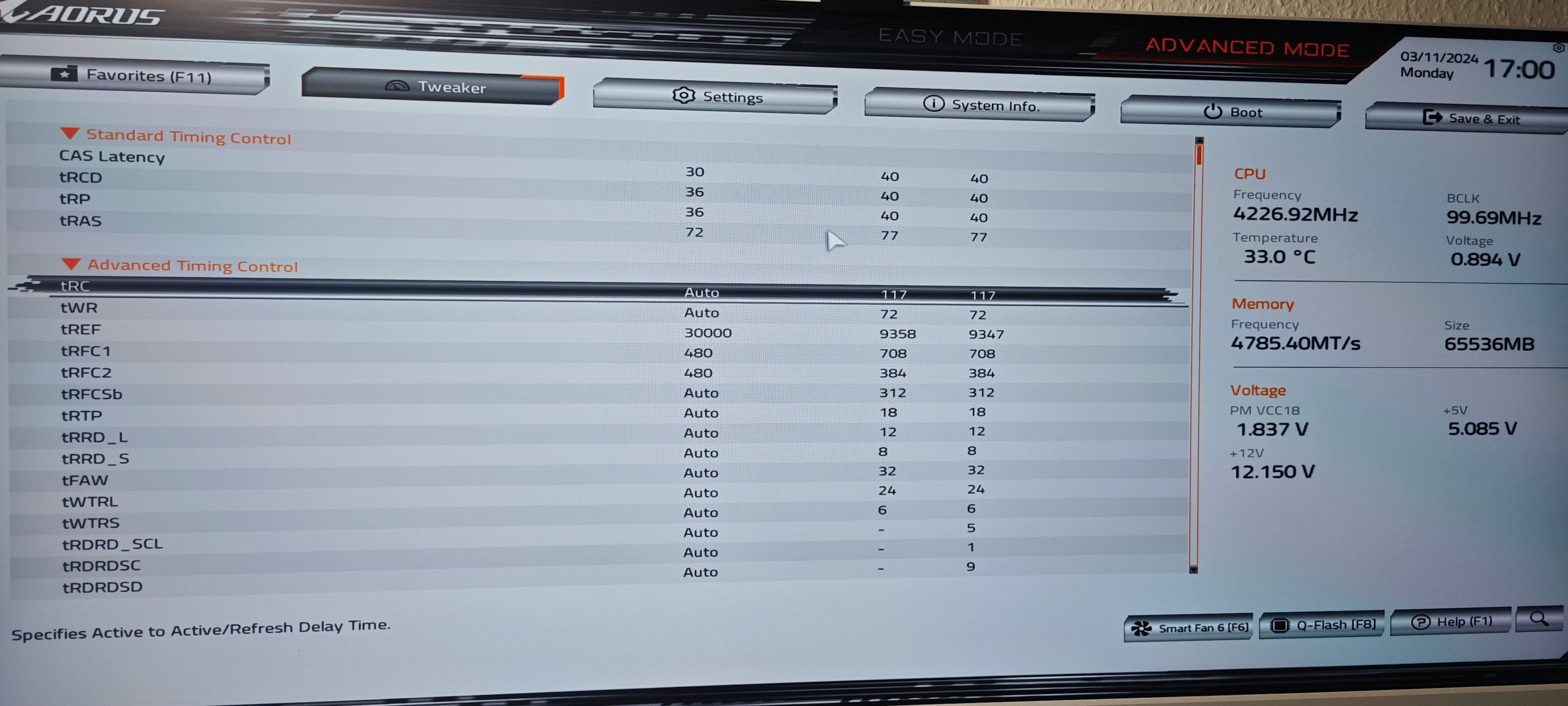

ich würde gerne meinen RAM richtig einstellen nach dem Zusammenbau meines neuen Systems.
Leider läuft der RAM nur auf 4800mhz und ich kann ihn händisch ohne ausgewähltem XMP nur auf 5200mhz laufenlassen.
Die automatischen Timings sind dann auch grottenschlecht. Es gibt hier auch nur ein XMP 1 Profil zur Auswahl.
Ich würde den Arbeitsspeicher wenigstens gerne mit 6000mhz und guten Timings betreiben.
Außerdem habe ich gelesen, dass es teilweise möglich ist bei den 7000ern CPUs schon höhere Taktraten bis hin zu 7200mhz nach einem Biosupdate bzw. neuerer AMD AGESA Version zu fahren. AMD AGESA 1.1.0.2 b ist mit dem neuen BIOS bereits installiert.
Ein Traum wäre deshalb natürlich, wenn sogar die 6600mhz funktionieren.
Mein System:
Gigabyte X670E AORUS PRO X

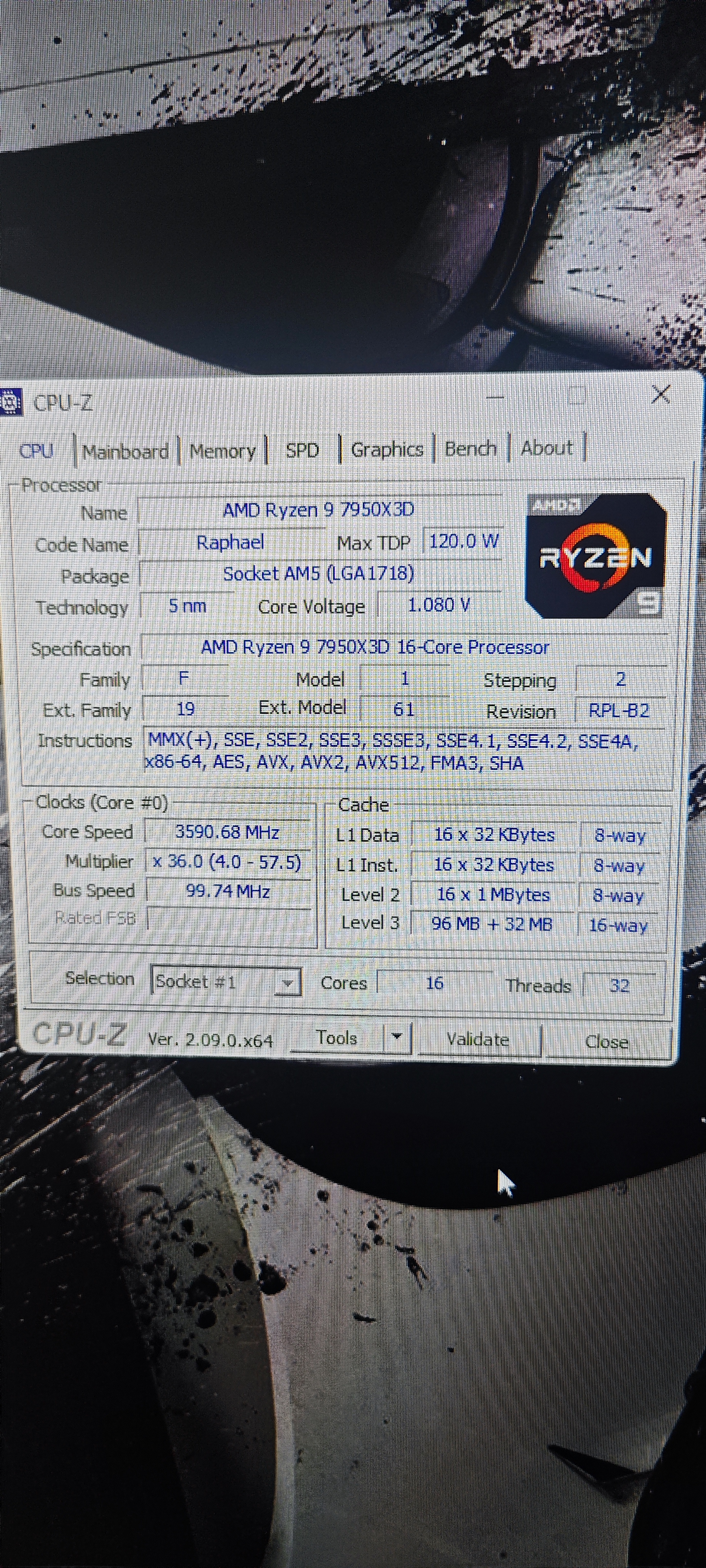

Ryzen 9 7950x3d

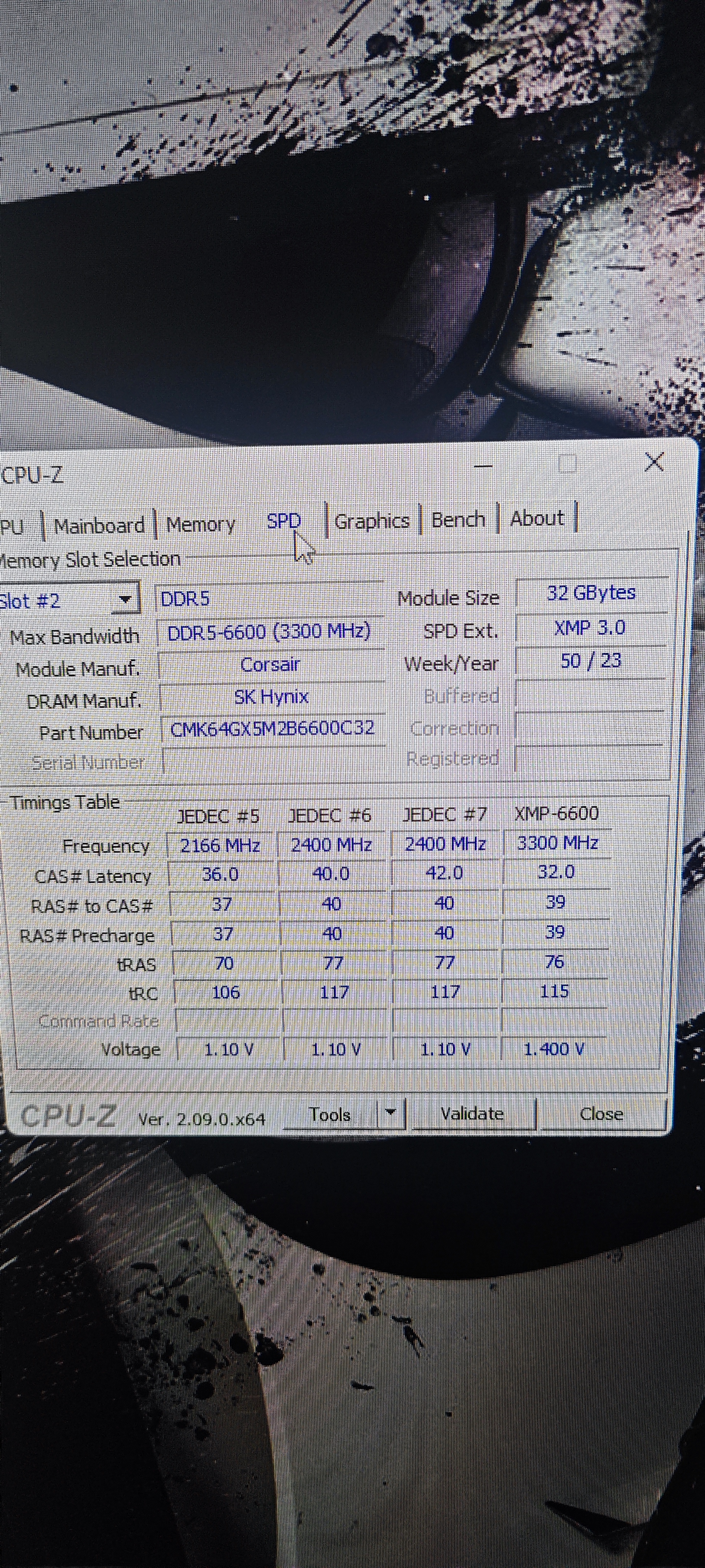

Corsair Vengeance schwarz DIMM Kit 64GB, DDR5-6600, CL32-39-39-76 (CMK64GX5M2B6600C32)
PowerColor Radeon RX 7900 XT
Thermaltake 1050W Netzteil

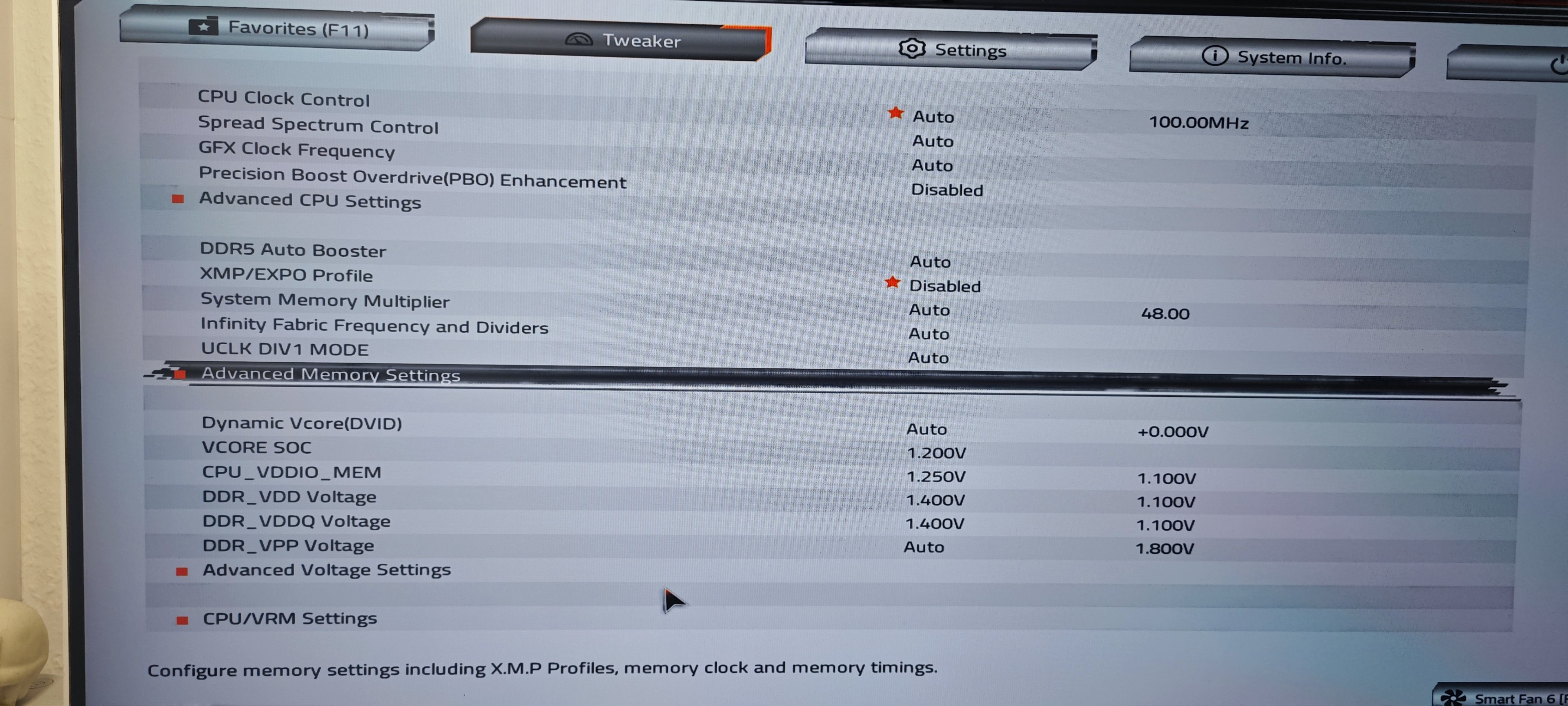

Das Bios habe ich auf die neueste Version F22b geupdatet. Der Arbeitsspeicher wird laut Memory Support der Mainboard-Seite unterstützt. XMP und EXPO werden beide vom Board unterstützt.

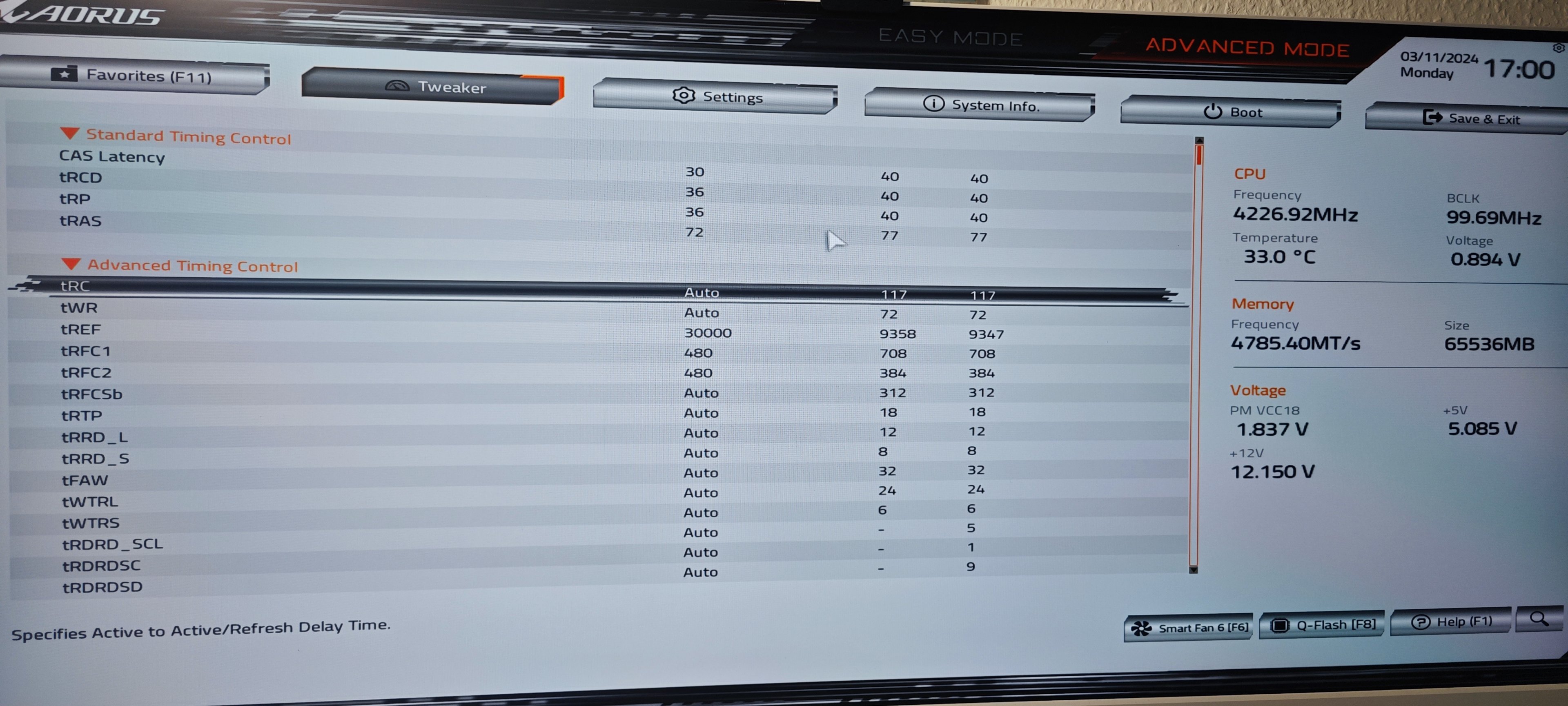

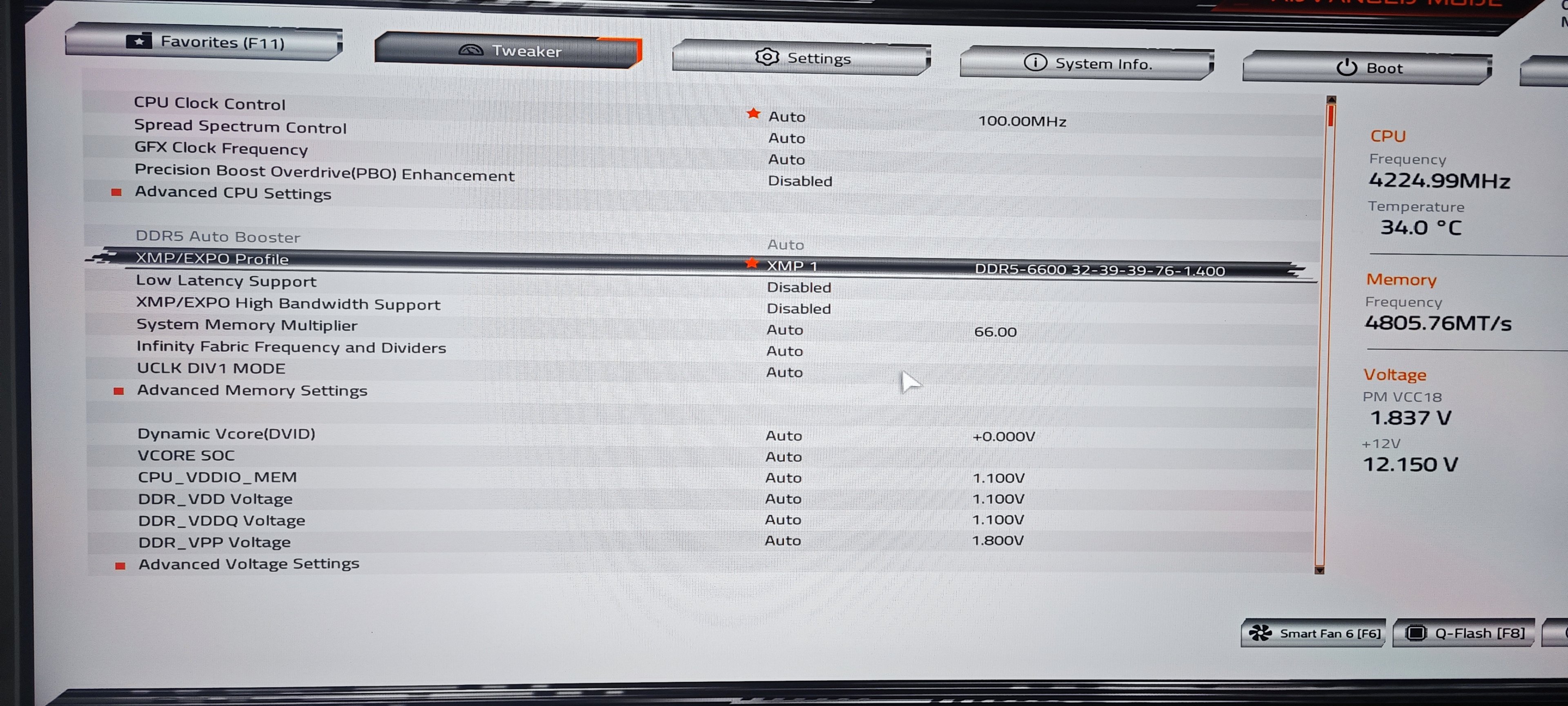

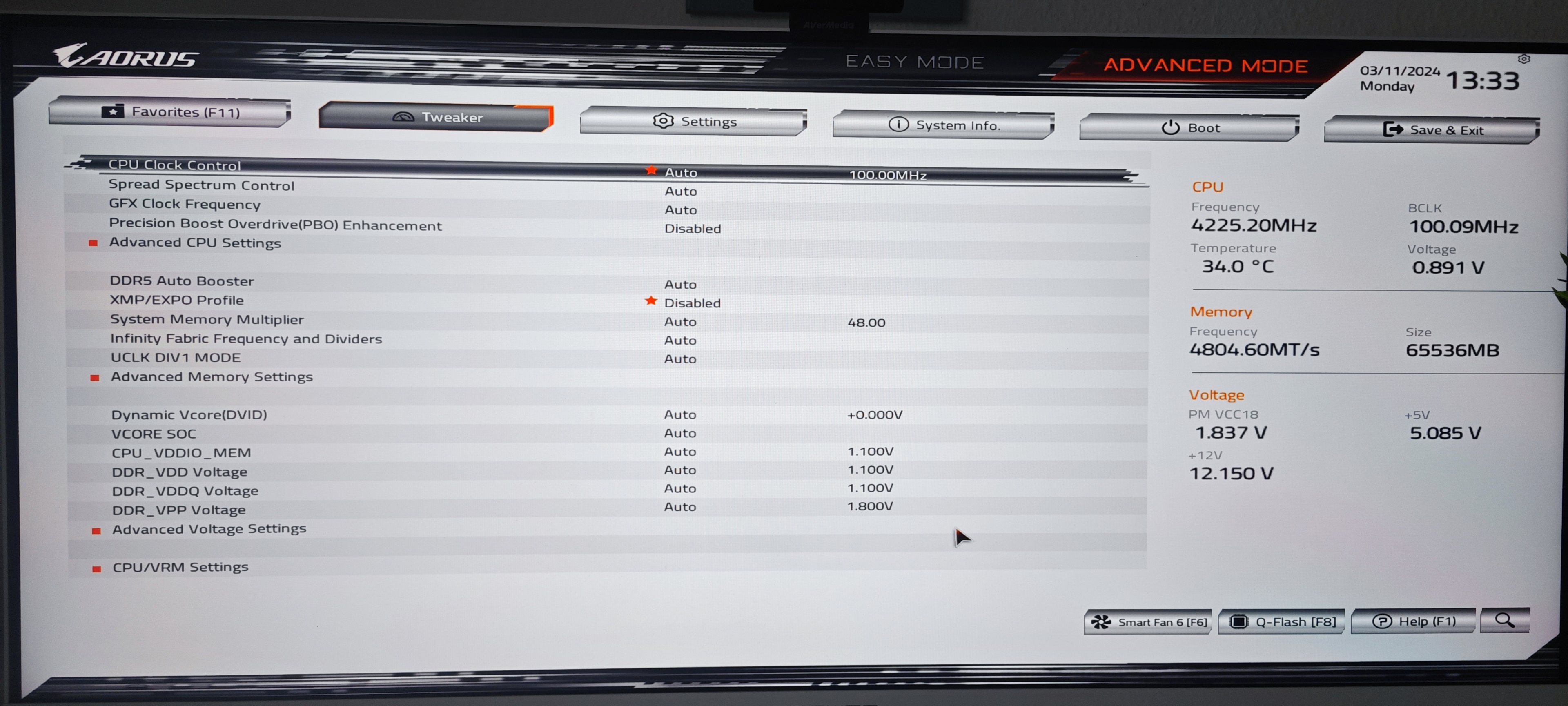

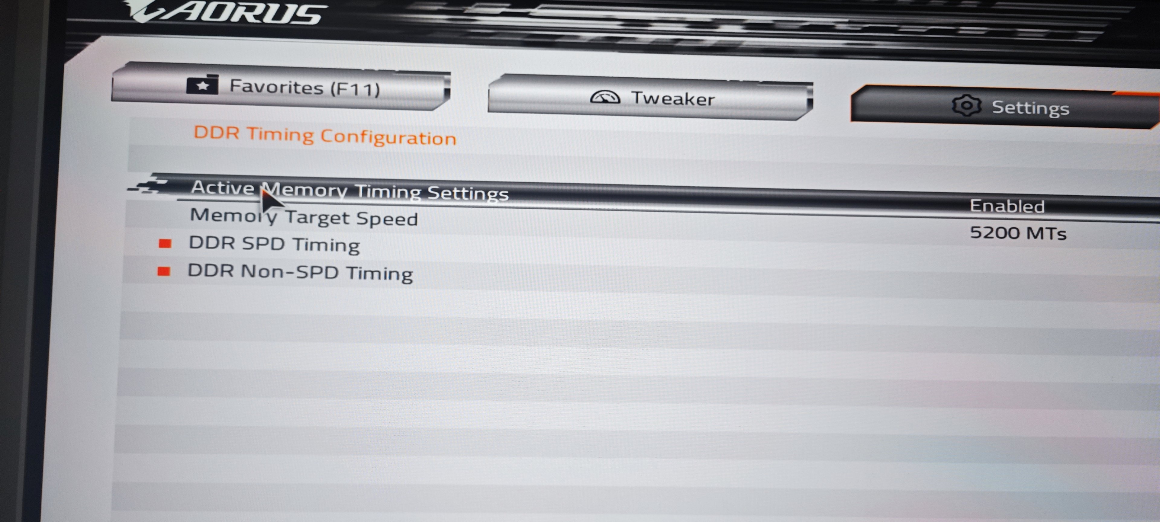

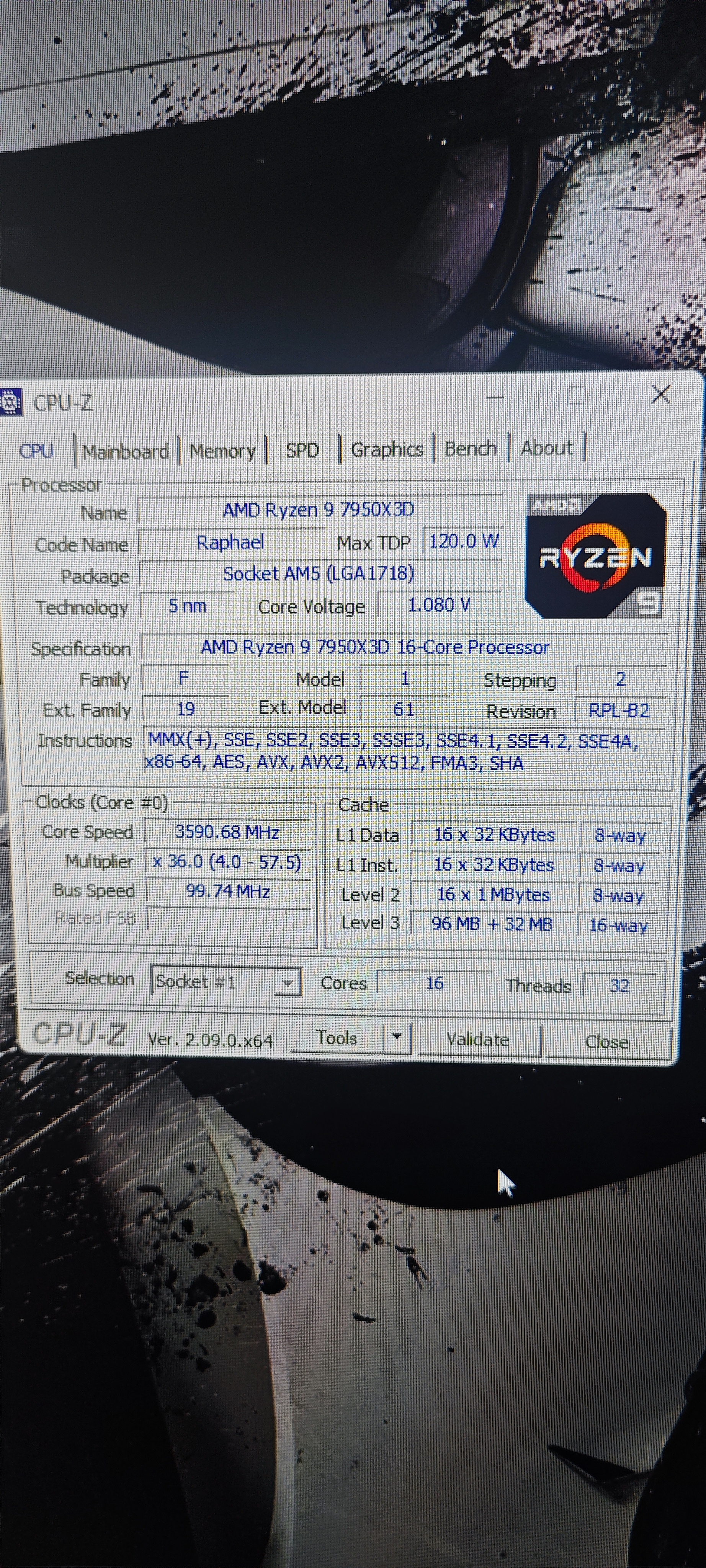

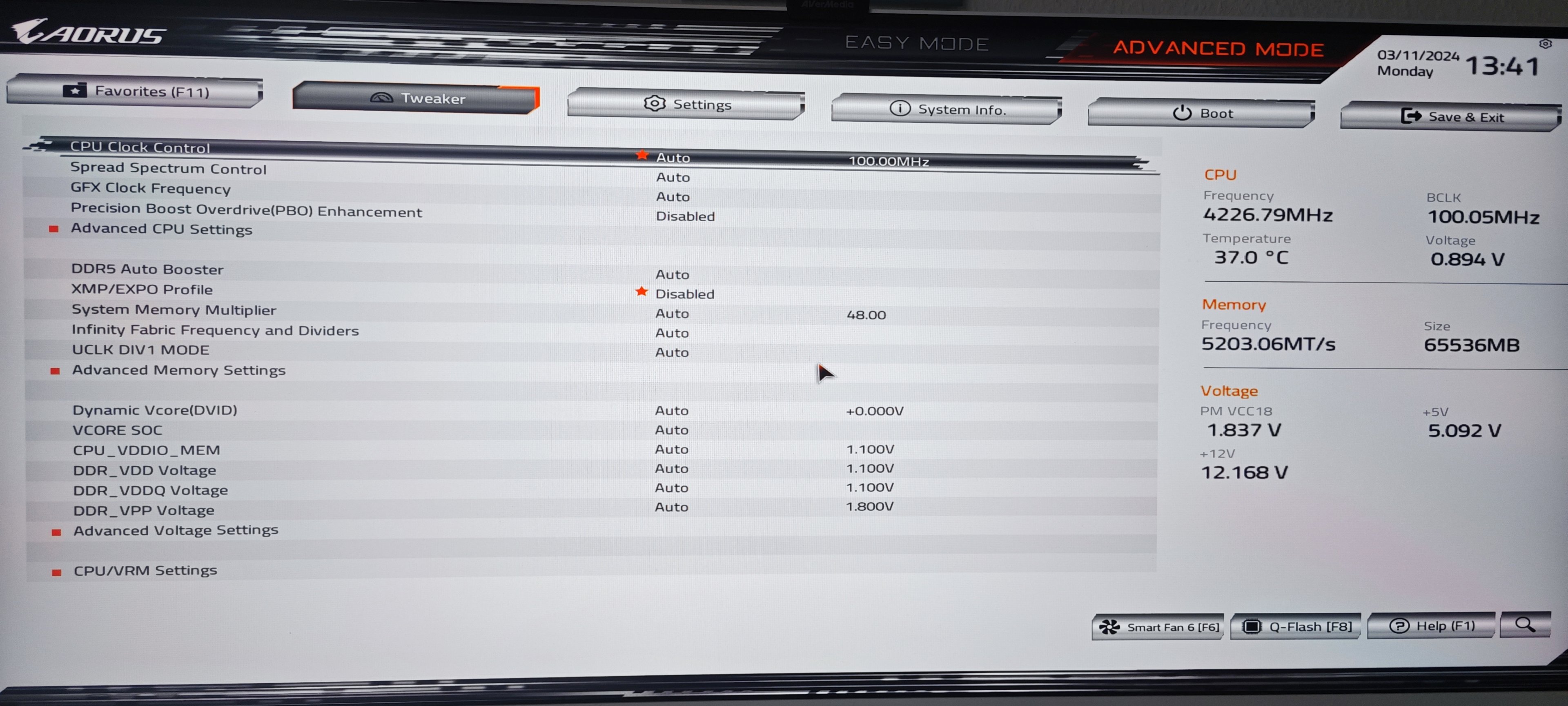

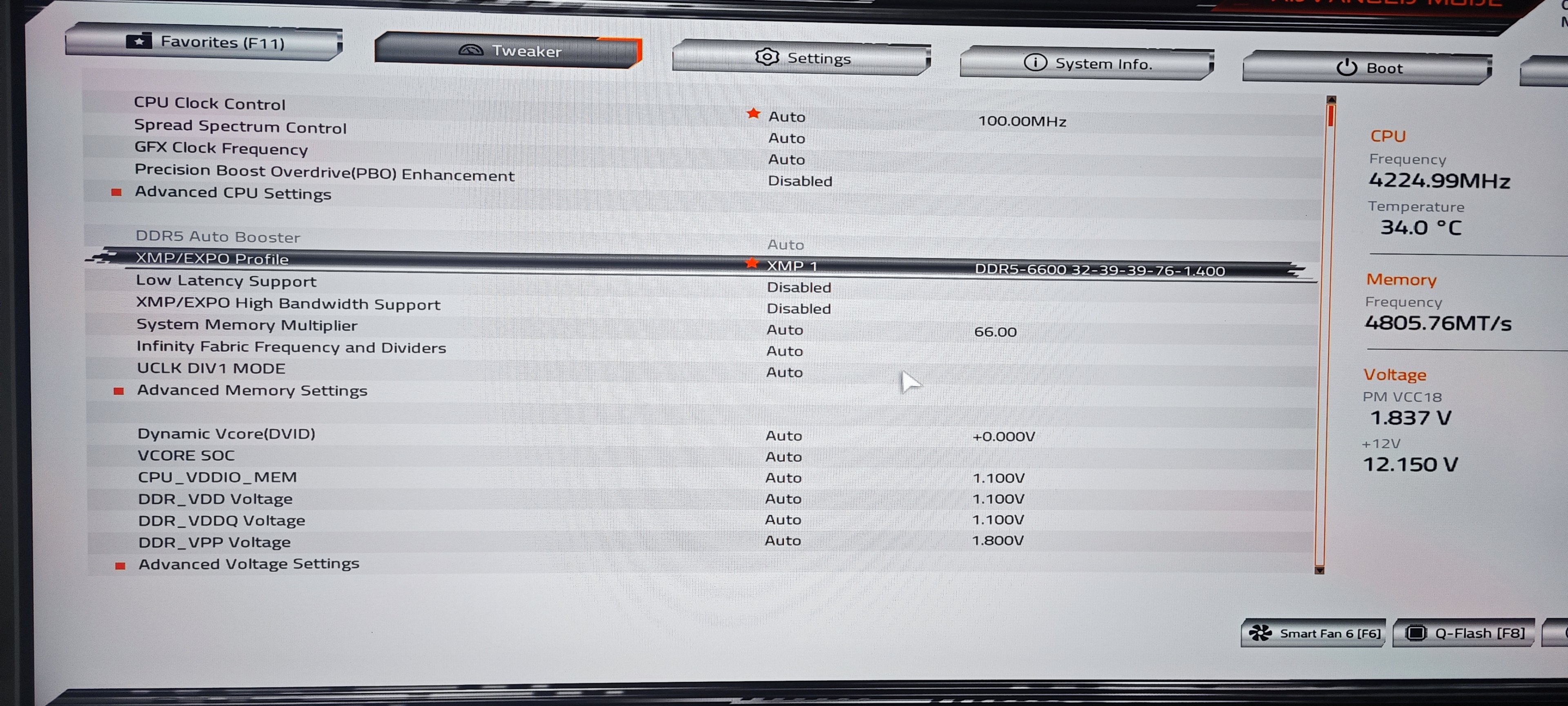

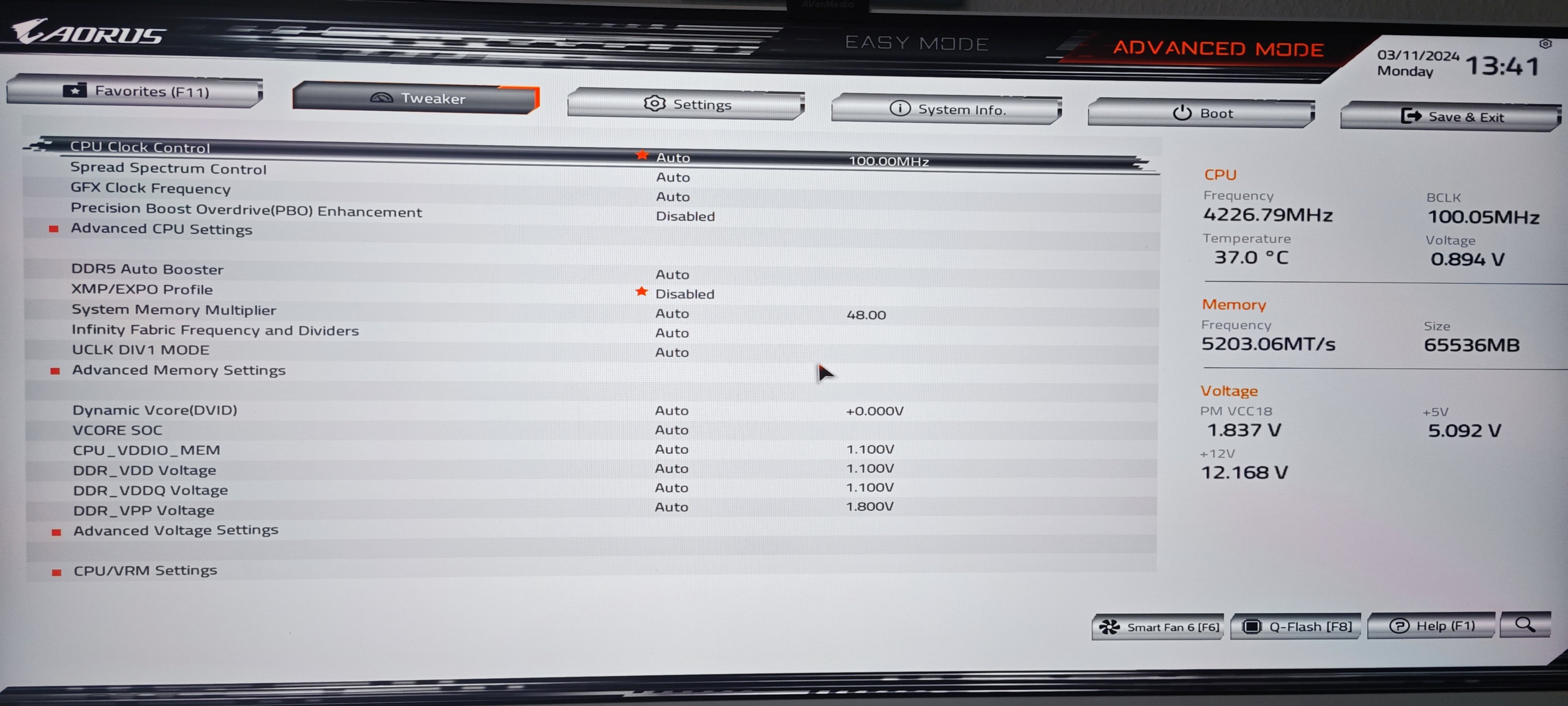

Anbei ein paar Fotos mit den Standardeinstellungen nach CMOS Reset, aktiviertem XMP und Einstellungen auf 5200mhz sowie die Werte aus CPU-Z.
Was ich schon gemacht habe:
  • XMP mit 6600mhz aktiviert
  • XMP mit 6600mhz aktiviert und versucht händisch auf 5200-6000mhz runterzutakten
  • XMP mit 6600mhz aktiviert und versucht händisch auf 6000mhz runterzutakten und DRAM Voltage + DRAM VDDQ Voltage auf 1,35 Volt umgestellt
  • Memory Context Restore deaktiviert
Bei allen Versuchen blieb der Monitor schwarz - auch nach mehreren Minuten. Dann blieb nur der CMOS Reset.

und schon mal ohne XMP die entsprechenden Werte eingestellt?
Reaktionen: Gigaherz
Die primären Timings sind bei DDR5 aber relativ wumpe, solange die sekundären und tertiären so bleiben wie sie sind, und die auszuloten kostet Zeit.

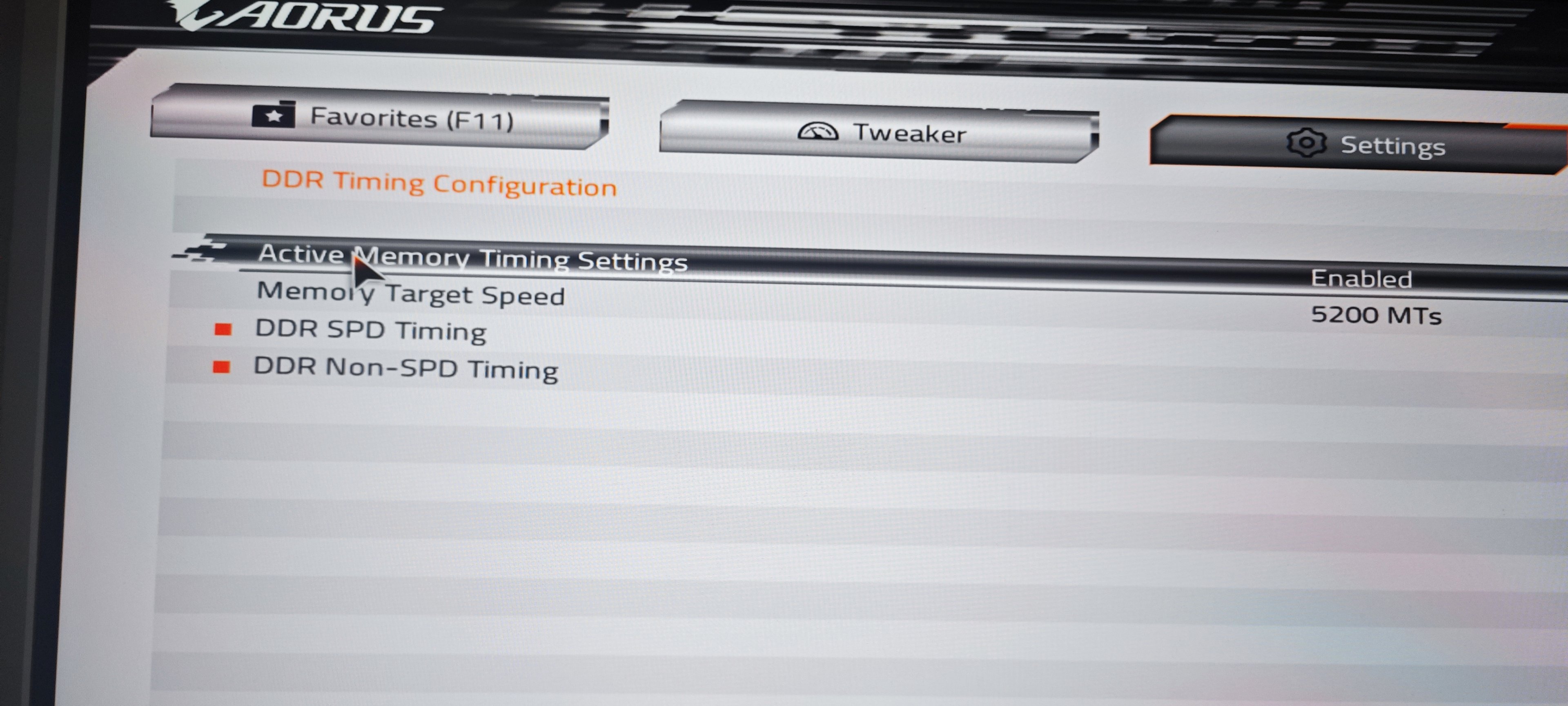

Ja, wie oben schon beschrieben, habe ich es ohne XMP versucht und bekomme es nur mit 5200mhz zum Laufen - bei 5400mhz bekommen ich dann schon einen schwarzen Bildschirm. Die automatischen Timings sind bei 5200mhz dann natürlich auch sehr schlecht. Siehe Screenshot GPU-Z.
Aha, das sagt so gut wie nichts aus. Entscheidend ist die jeweilige Debug LED.

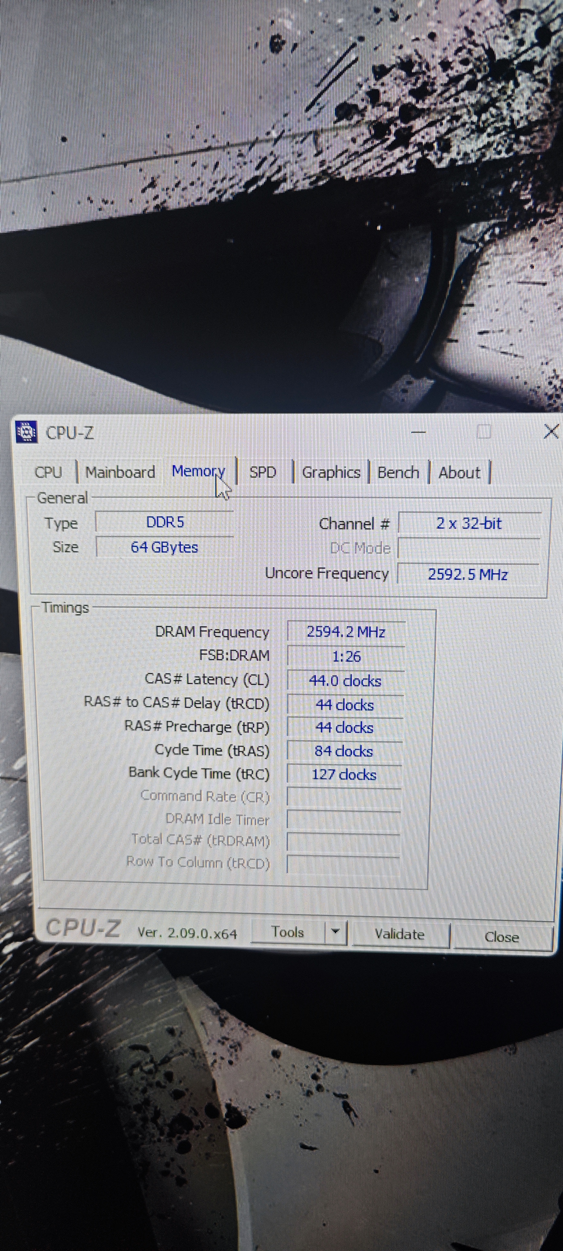

Da siehst du sowieso nur die primären Timings, außerdem liegt der Fokus ja erstmal auf dem Takt und nicht den Timings ;)

Habe denselben RAM auch auf 6000MHz am laufen mit folgenden Settings:
VSOC 1.2V
VDDIO 1.25V
DRAM VDD 1.4V
DRAM VDDQ 1.4V
CL 30-36-36-72-108
Trfc 480
Trefi 30000
Und die restlichen Timings auf Auto lassen, oder wenn du lustig bist aus diesen Videos übernehmen:

1,4 Volt werde ich auch mal probieren mit FCLK auf 2000. Dann DDR_VDD Voltage und DDR_VDDQ Voltage auf 1,4 Volt, oder? Kann ich noch zurückschicken bis nächste Woche.

Ich würde erstmal so vorgehen:
XMP komplett Aus lassen.
RAM alles auf AUTO.
Wichtig sind zuerst die korrekten Voltages.
Nicht nur VDDR auf 1.4V, auch VDDQ!
Und mit 1.0V SOC oder was Standard ist, schaffst du auch keine 6000Mhz.
Deshalb hier 1.2V-1.25V.
VDDIO/MC Voltage auch auf 1.25V
Ist das bei dir so eingestellt?
Wenn das System dann so hochfährt, erst im nächsten Schritt FCLK auf 2000 oder 2033Mhz (letzteres ist Empfehlung von Buildzoid für geringfügig bessere Latenz),
den RAM auf 6000MHz und die Primär-Timings setzen: 30-36-36-72.
Die ganzen Subtimings erstmal auf Auto lassen. Evtl. noch den UCLK DIV1 Mode auf 1:1 setzen, aber bis 6000 sollte das Board das auch automatisch so machen.
Wenn das System so hochfährt, dann erst im nächsten Schritt an die Subtimings machen.
Wenn du so vorgehst, kannst du die Fehlerursache vielleicht besser eingrenzen.
Wenn dein System hier schon nicht mehr startet, kann sein dass du statt CL30 mal 32 probieren musst.
Bei mir habe ich die Subtimings größtenteils aus dem 6200er-Video von Buildzoid übernommen, das ich oben schon verlinkt habe. Nur tWR, Trfc und Trefi musste ich etwas entschärfen weil ich meinen RAM nicht aktiv kühle.
Aber die "Easy Memory Timings" konnte ich schon 1:1 aus dem Video übernehmen und haben auf Anhieb funktioniert. Sind halt etwas lockerer dann. Vielleicht fängst du mal damit an.
Achja und wenns dann mal läuft, solltest du unbedingt mit yCruncher oder Prime95 auf Stabilität testen, am besten beides und mindestens ein paar Stunden oder über Nacht laufen lassen.

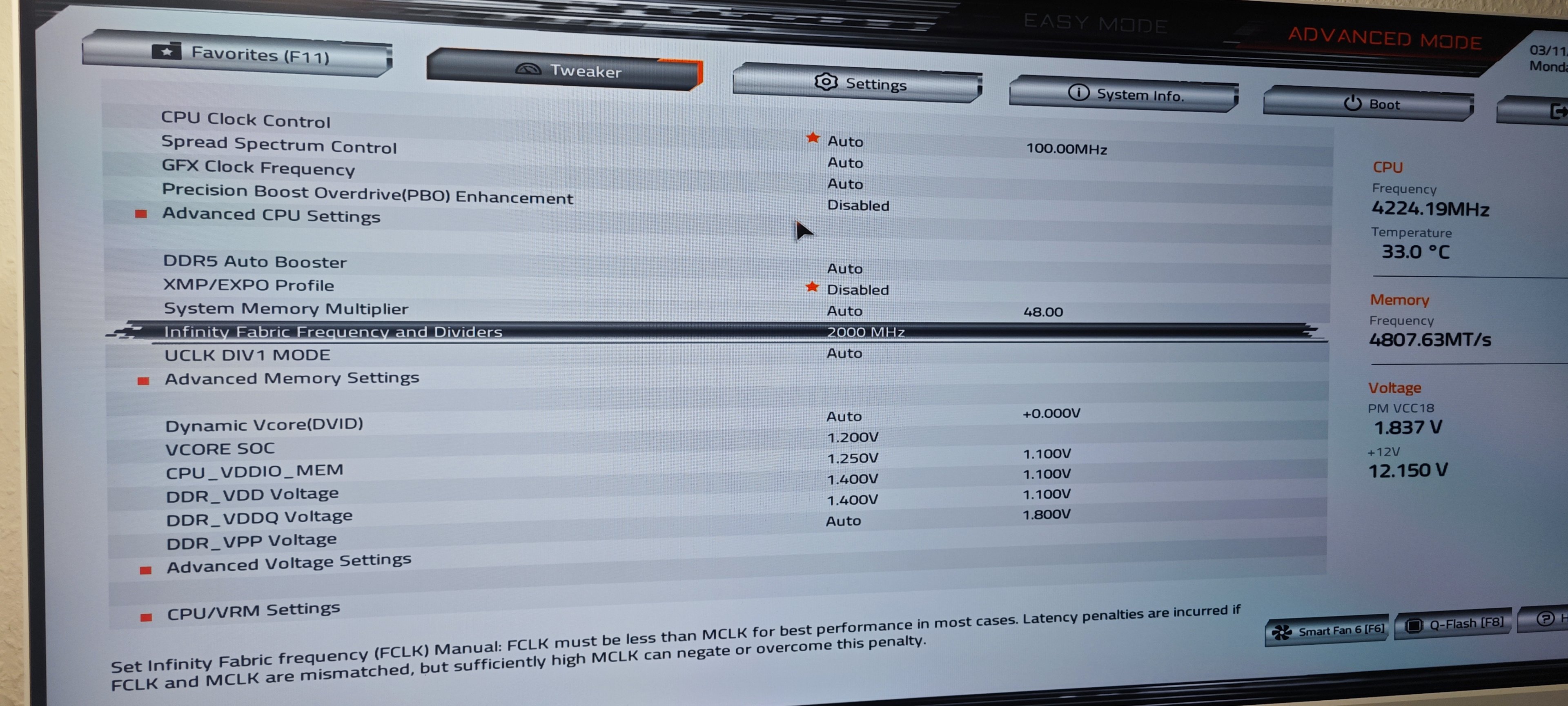

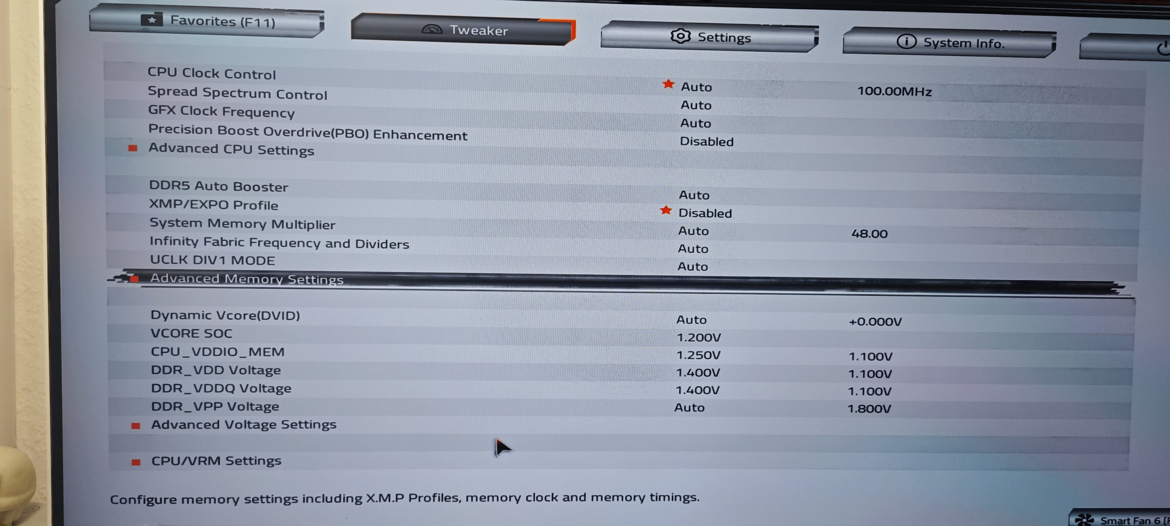

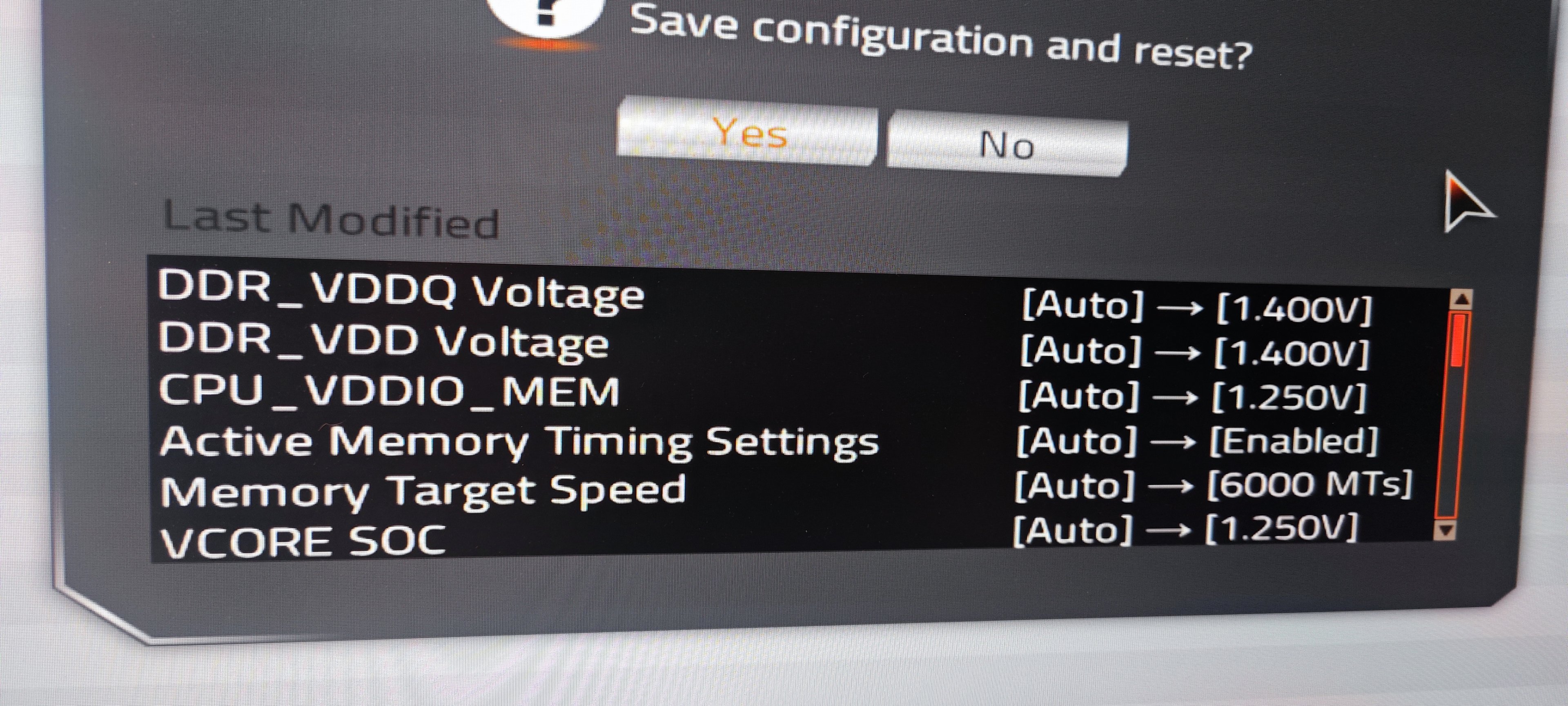

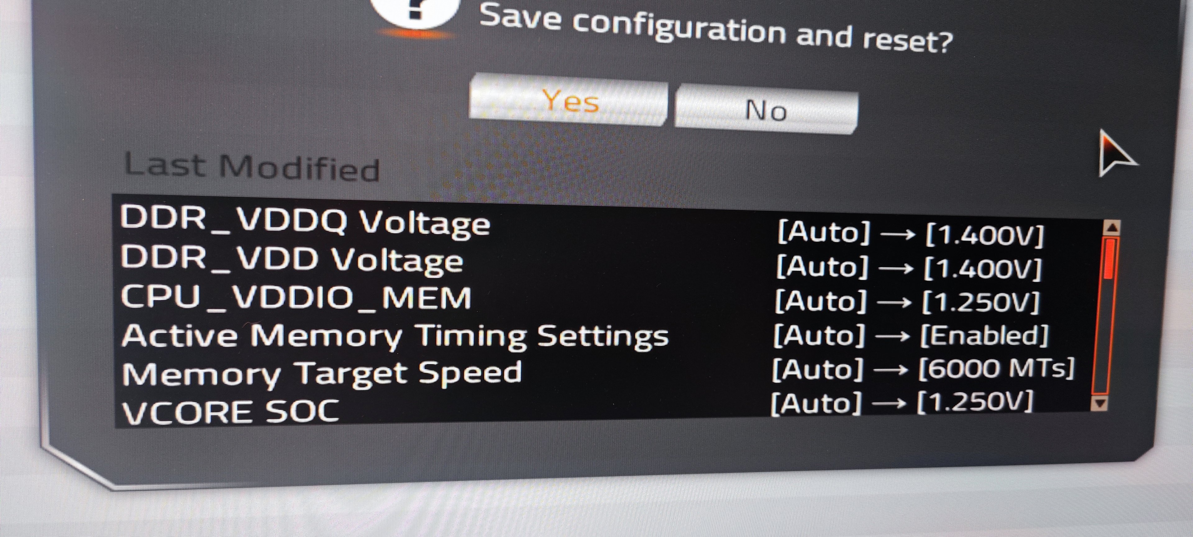

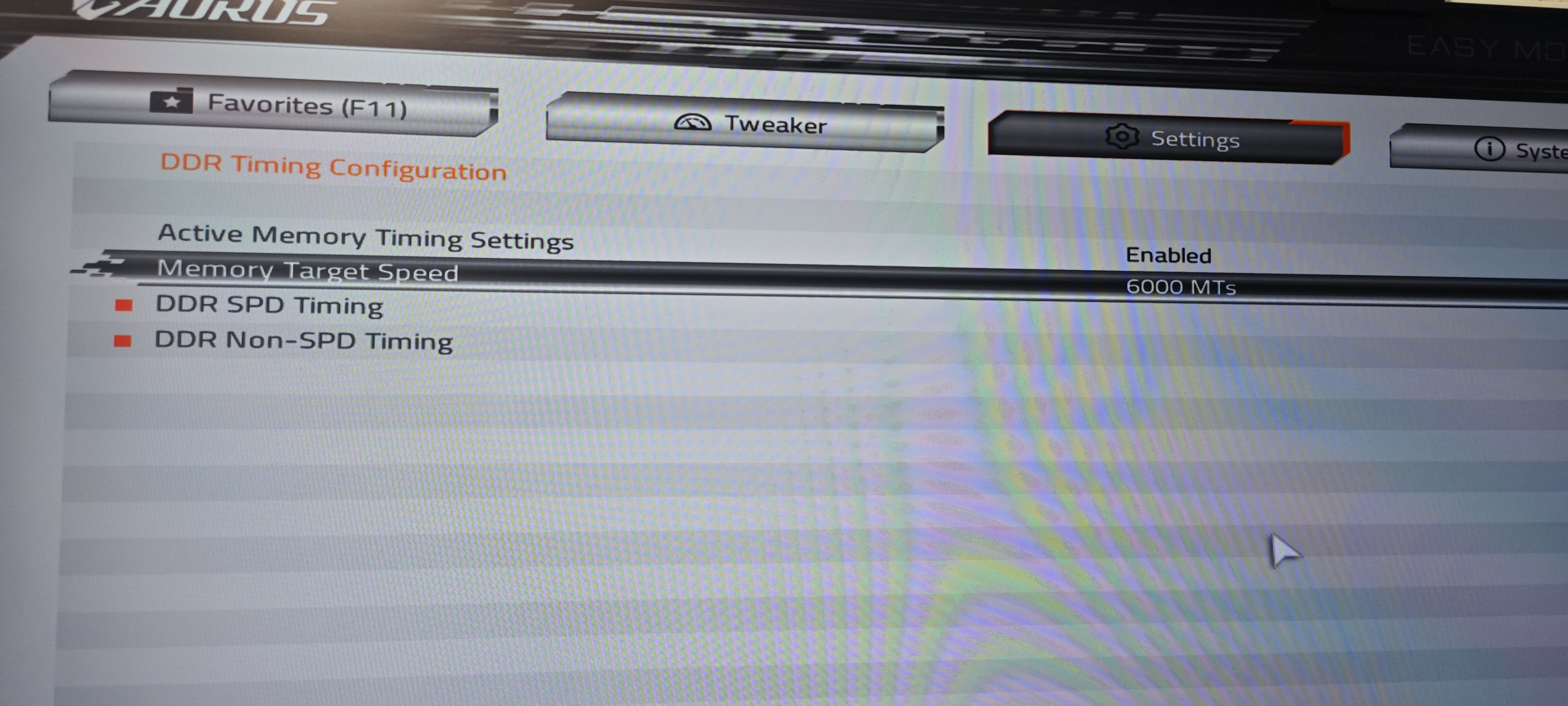

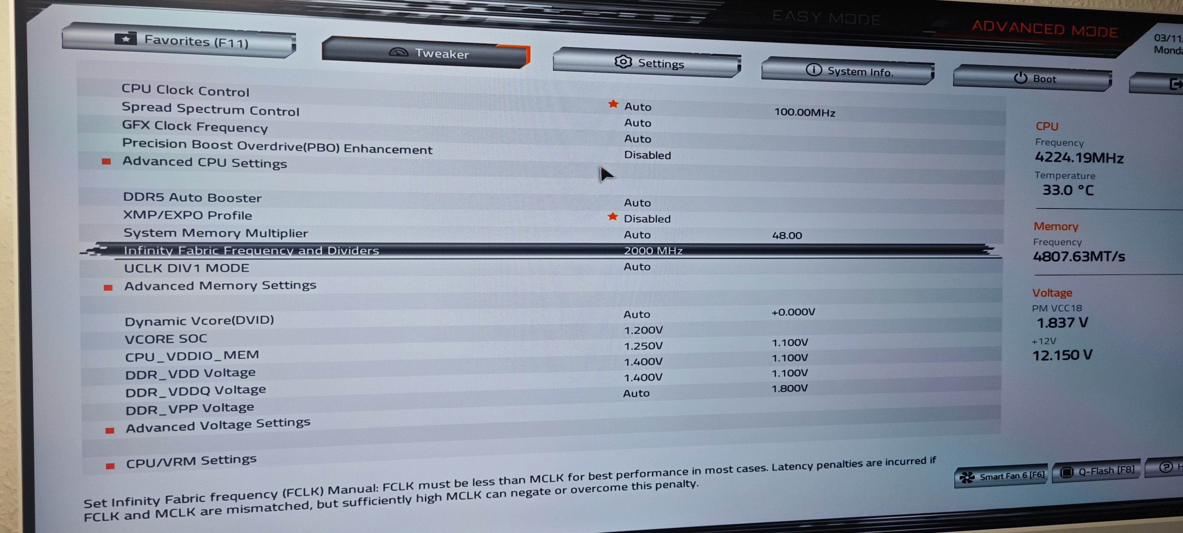

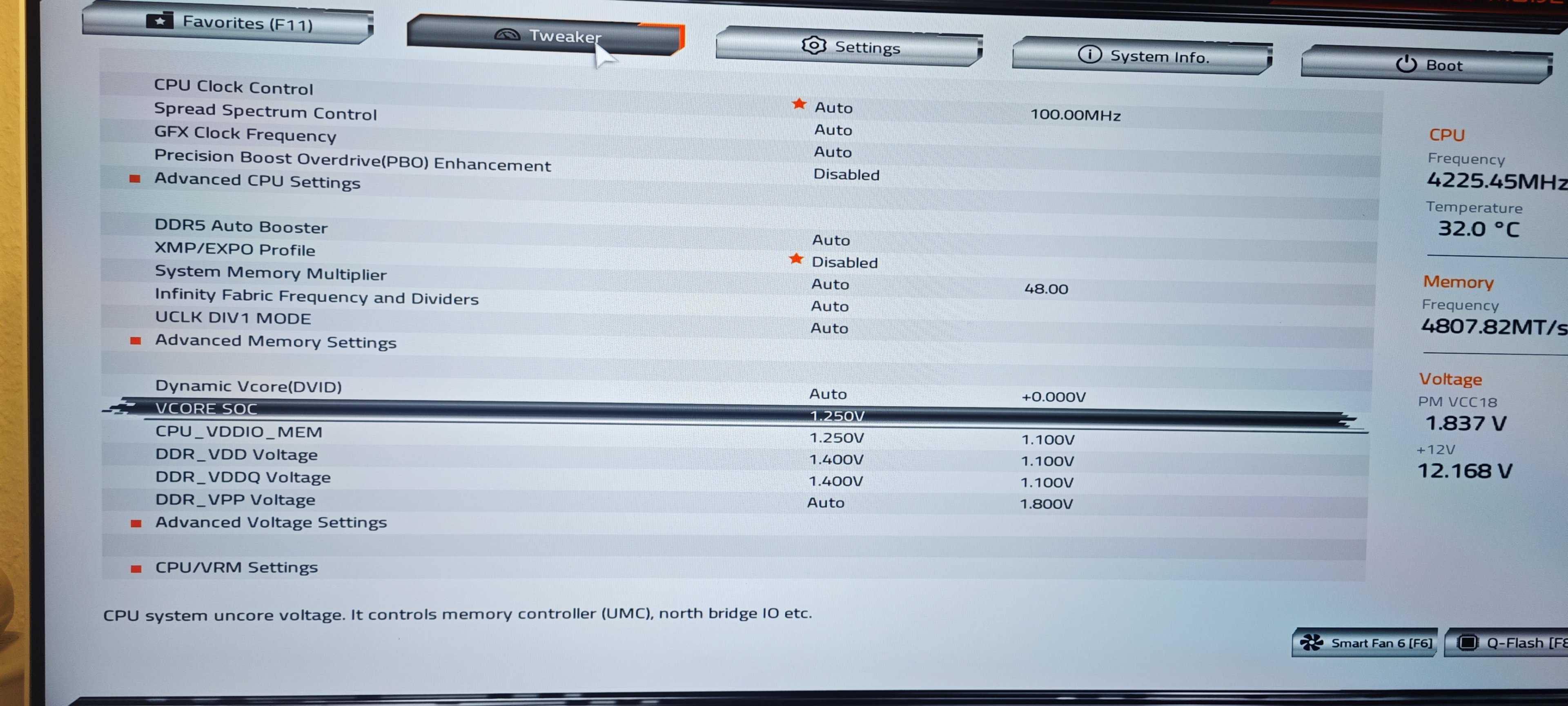

Ich habe jetzt viel rumprobiert und die Werte aus deiner ersten Empfehlung eingetragen. Leider ohne Erfolg - immer noch ein schwarzer Bildschirm. Fotos vom Bios anbei - ist das alles so richtig oder habe ich irgendwo etwas falsch eingestellt oder sogar an irgendeiner Stelle etwas Grundlegendes nicht angehakt?

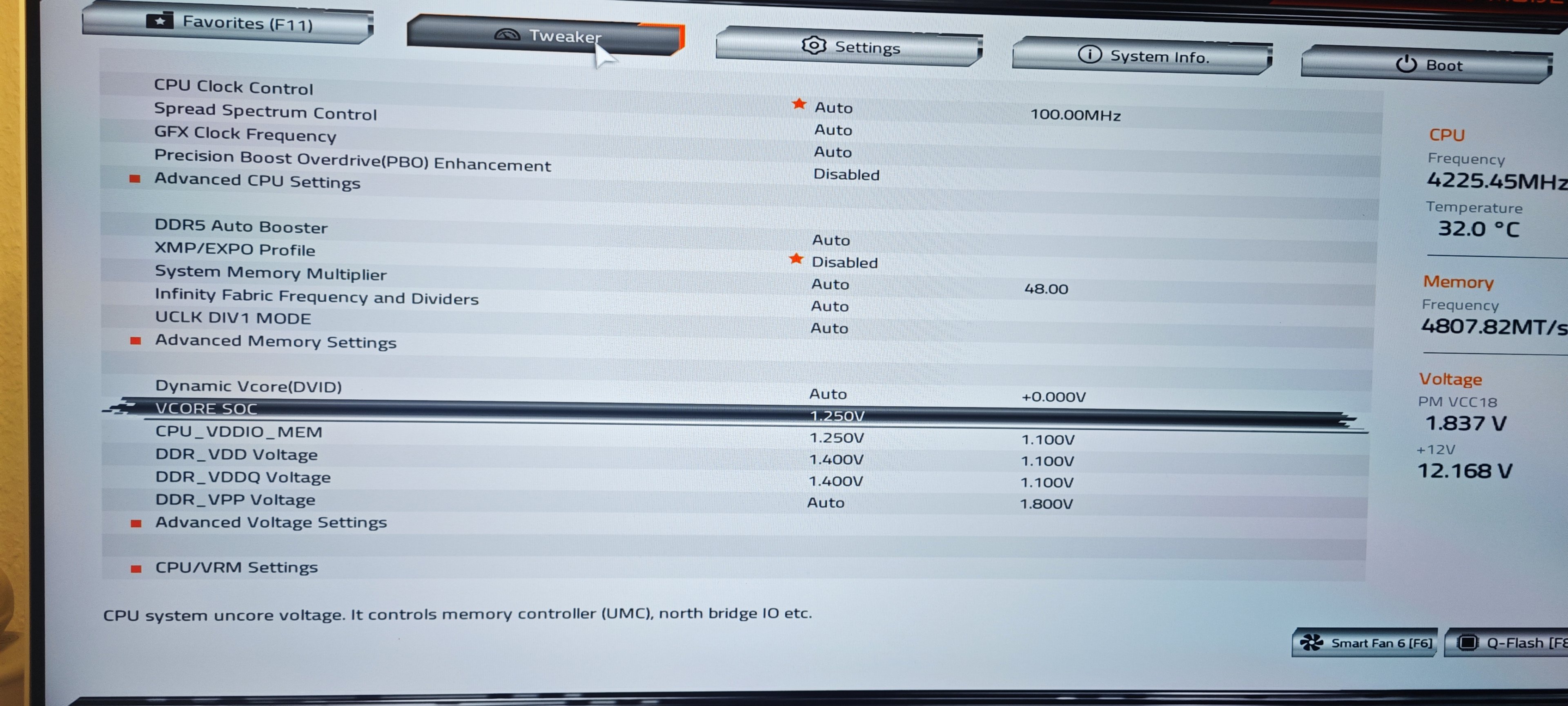

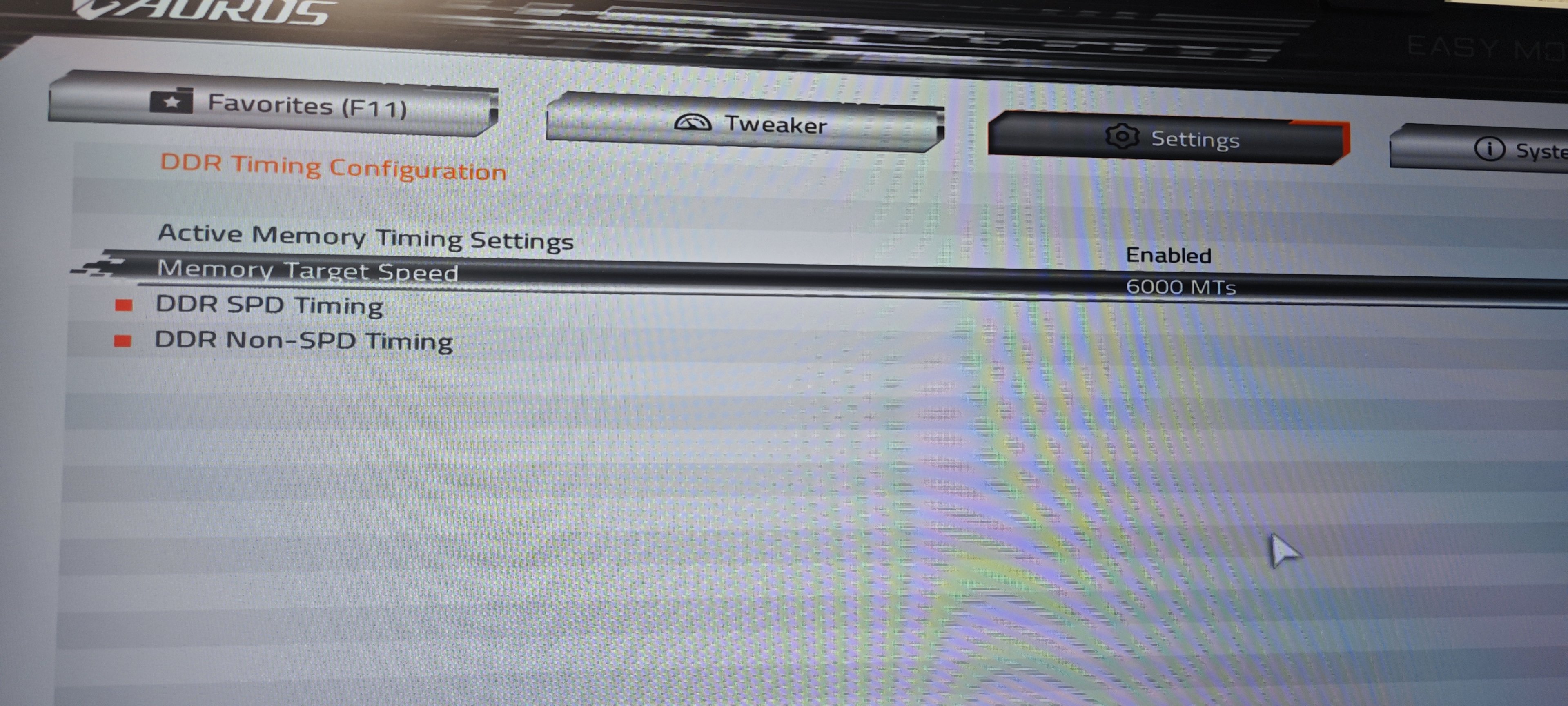

Deine neue Empfehlung habe ich ebenfalls ausprobiert - Fotos anbei.

CPU_VDDIO_Mem Voltage auf 1.4V
