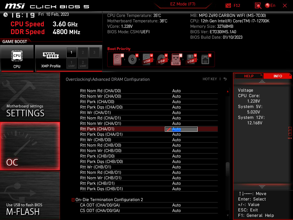

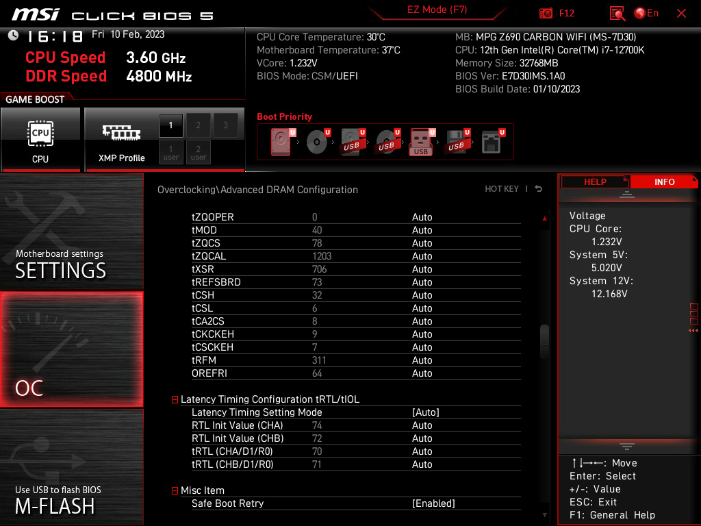

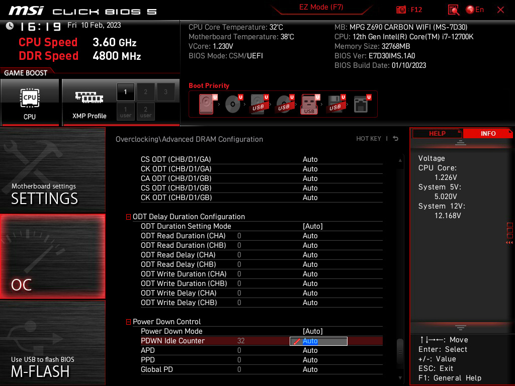

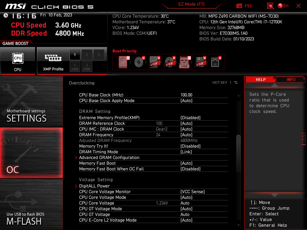

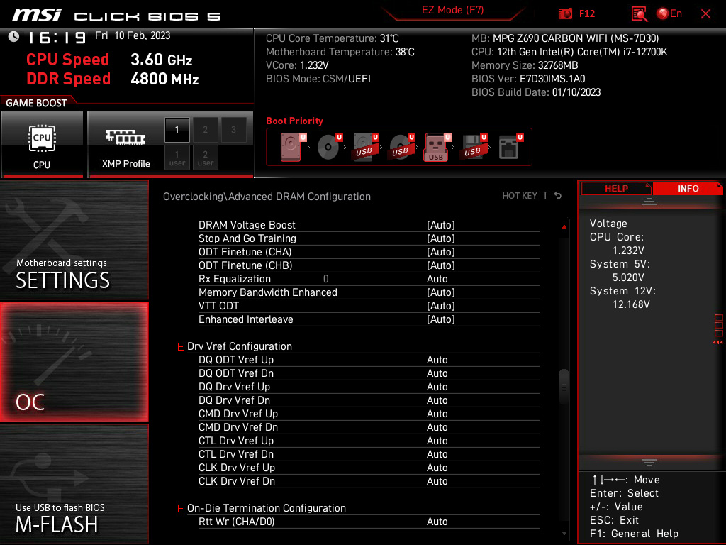

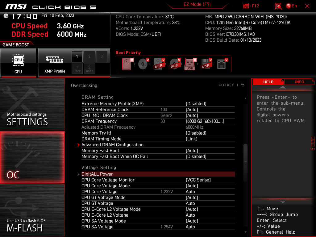

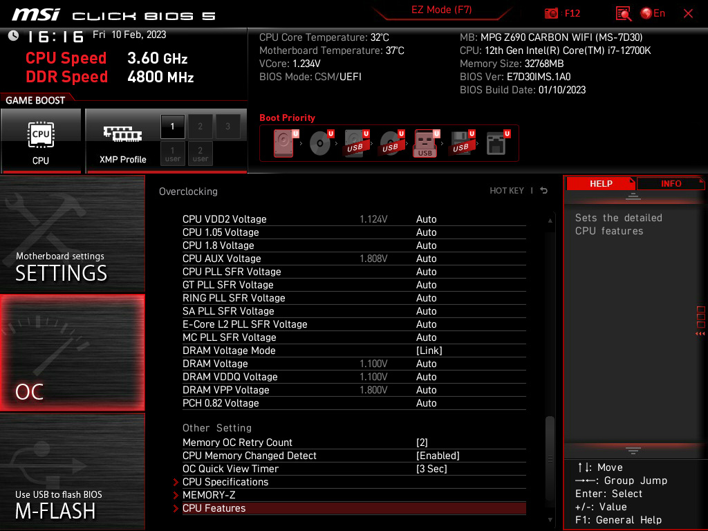

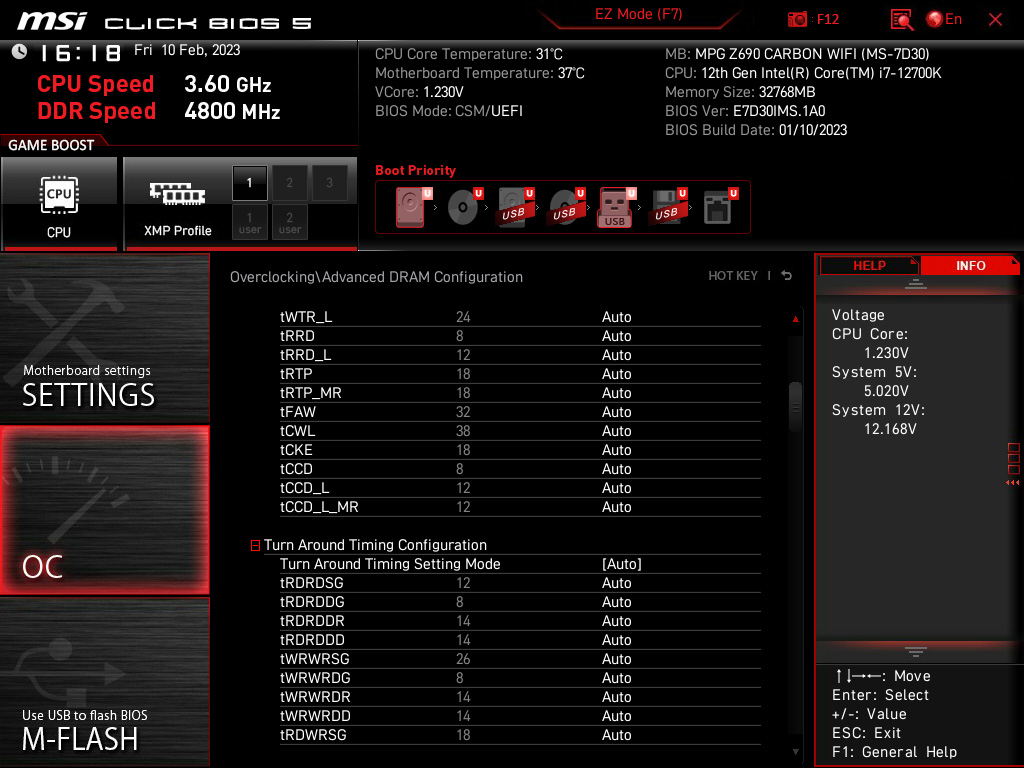

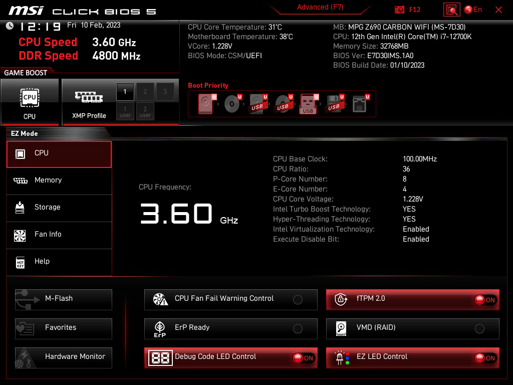

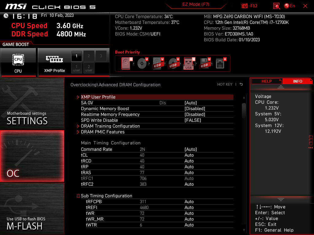

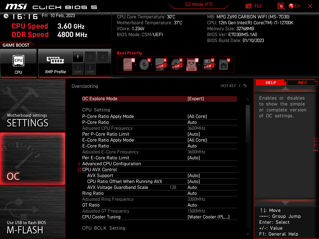

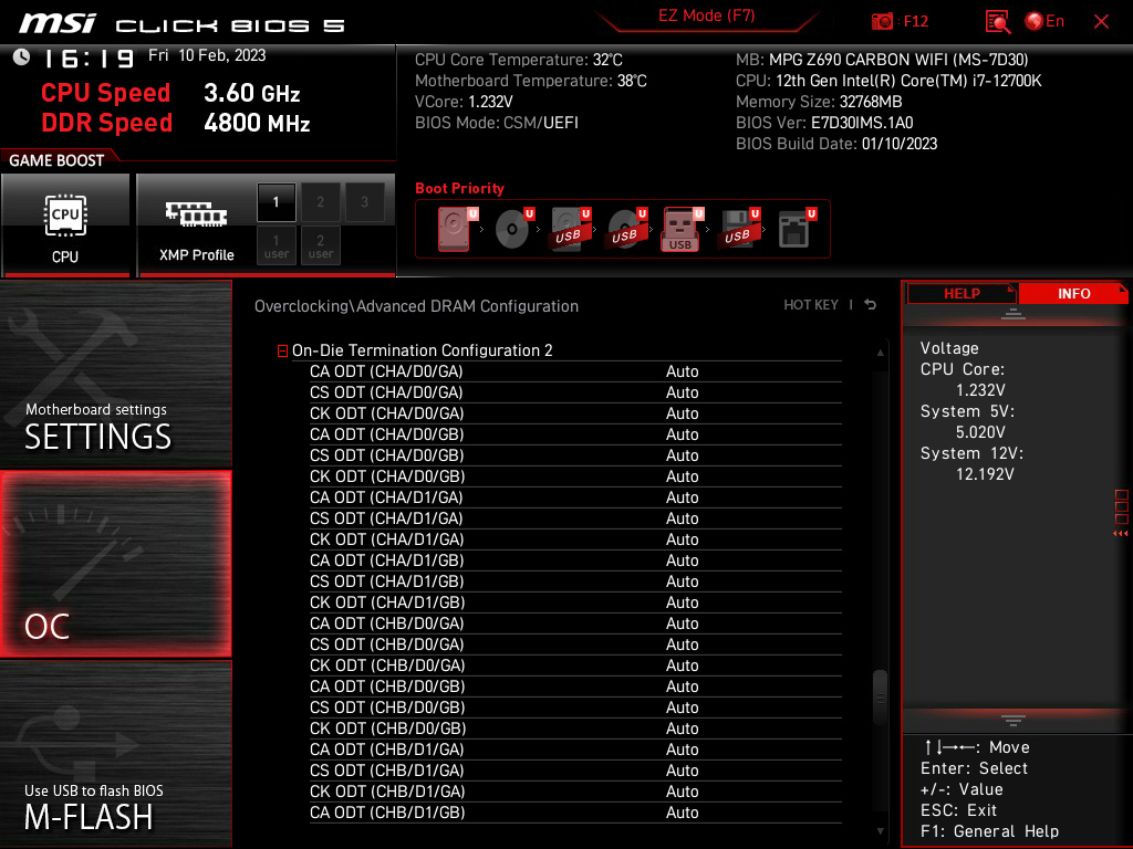

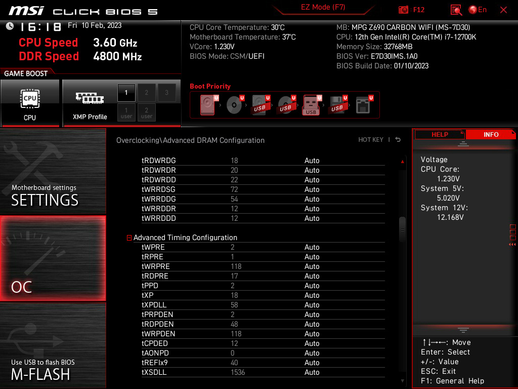

Anbei die Screens:

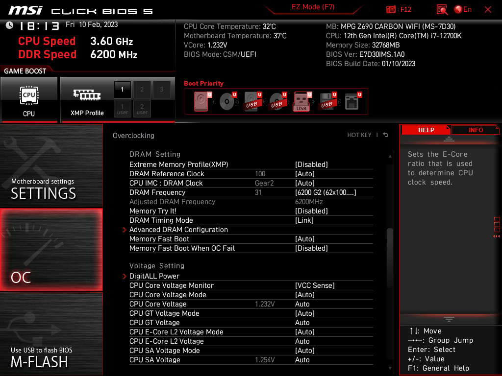

Ich würde es zuerst wie NameHere sagt probieren. DRAM Frequency 6000 statt Auto (ggf. musst du da 30 auswählen statt aktuell 24, sollte dann in DRR5-6000 resultieren), DRAM Voltage + DRAM VDDQ Voltage auf 1,35 Volt, mehr erst mal nicht machen. Sichern, den Training-Prozess abwarten (dauert kurz, klappt idealerweiser), wieder rein in das UEFI und schauen ob RAM @ 6000 gesetzt wurde.
Falls ja, bitte einmal die Spannungen posten die das Board @ Auto gesetzt hat. Falls es wegen fehlerhaftem Training misslang, das gleiche nochmal aber mit CPU SA Voltage @ 1,1 Volt statt Auto und CPU VDD2 Voltage 1,35 Volt statt Auto.
Anschließend schaut man weiter.
Reaktionen: eighty.six und NameHere

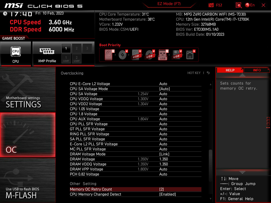

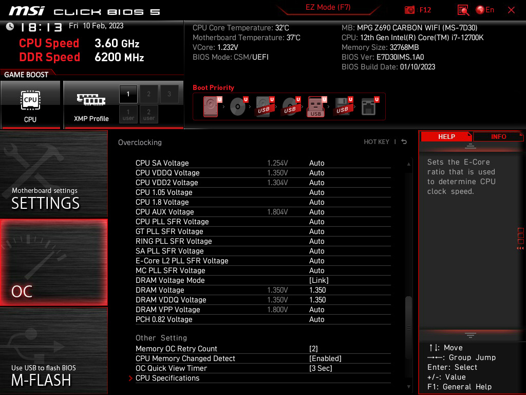

Scheint zu funktionieren. Wo genau lese ich die Spannung aus bzw. welchen Screen brauchst du?

Das sieht schon mal ok aus. Der Trainingsprozess dauert 20-60 Sec. etwa. Fühlt sich sich ewig an.
Die CPU SA Voltage ist zu hoch wie immer bei den meisten Herstellern. Könnte man auf 1,1-1,15V stellen.

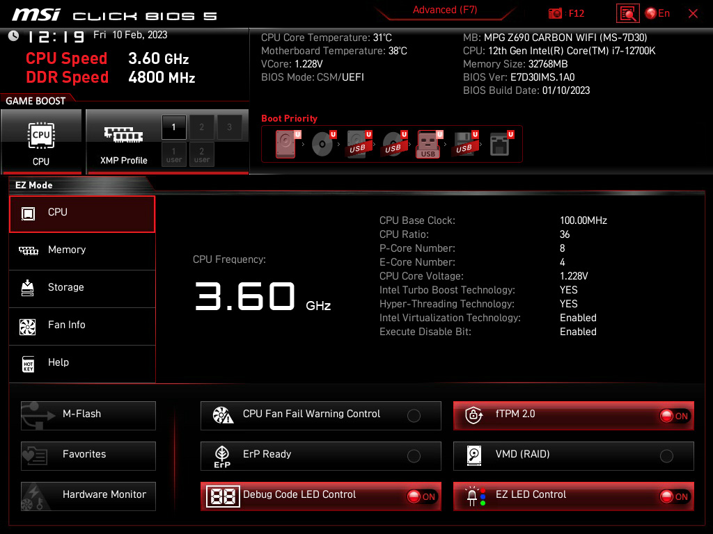

PS: dein Carbon hat doch eine Debug-LED. Daran kannst du den Trainingstatus ablesen. Wenn er bei 55 rum hängen bleibt ist das Training fehlgeschlagen. "Memory OC Retry Count" im UEFI steht auf 2, d. h. nach 2 erfolglosen Versuchen kommt ein Recovery.

Habs nochmal auf 6200 hochgedreht, mit 1.35 bei DRAM Voltage + DRAM VDDQ Voltage.
Ich bin absolut fein mit 6200 und würde dabei bleiben. Dont live in Fear, but dont be an idiot. :D
Die Debug LED war von den WAKÜ Lüftern verdeckt. Hab ich dann aber auch gecheckt, danke!
Das heißt ich stell jetzt die CPU SA Voltage noch auf 1,15 und bin dann soweit durch?
Mir persönlich würde das ja keine Ruhe lassen ob der 6400er RAM nicht auch mit 6400 läuft :). Probiere es doch einmal mit SA = 1,1 Volt und VDD2= 1,35 Volt manuell und RAM-Spannungen @ 1,40 Volt (sieht G.Skill so vor und etwas Spannung wird benötigt für schärfere Subtimings) sowie mit 6400 manuell anstatt XMP. Du hast ja nichts zu verlieren.
Timings anfassen sollte man hinterher sowieso, auch XMP ist Grütze für Hynix, insbesondere M-Die.
