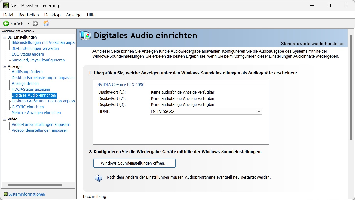

Die Prioritäten der Anschlüsse kann man in der Nvidia Steuerung sehen bei den Audio-Einstellungen
Reaktionen: Dino93

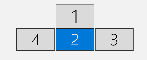

Klar , ist nur ein optischer Mängel, aber ich hätte schon gern die 1 und die 2 getauscht, sowie die 3 und die 4 ...
Kann man bestimmt irgendwo in der Registry ändern oder?
Vor allem stelle ich meine Grafikeinstellungen auch immer in den Audioeinstellungen um

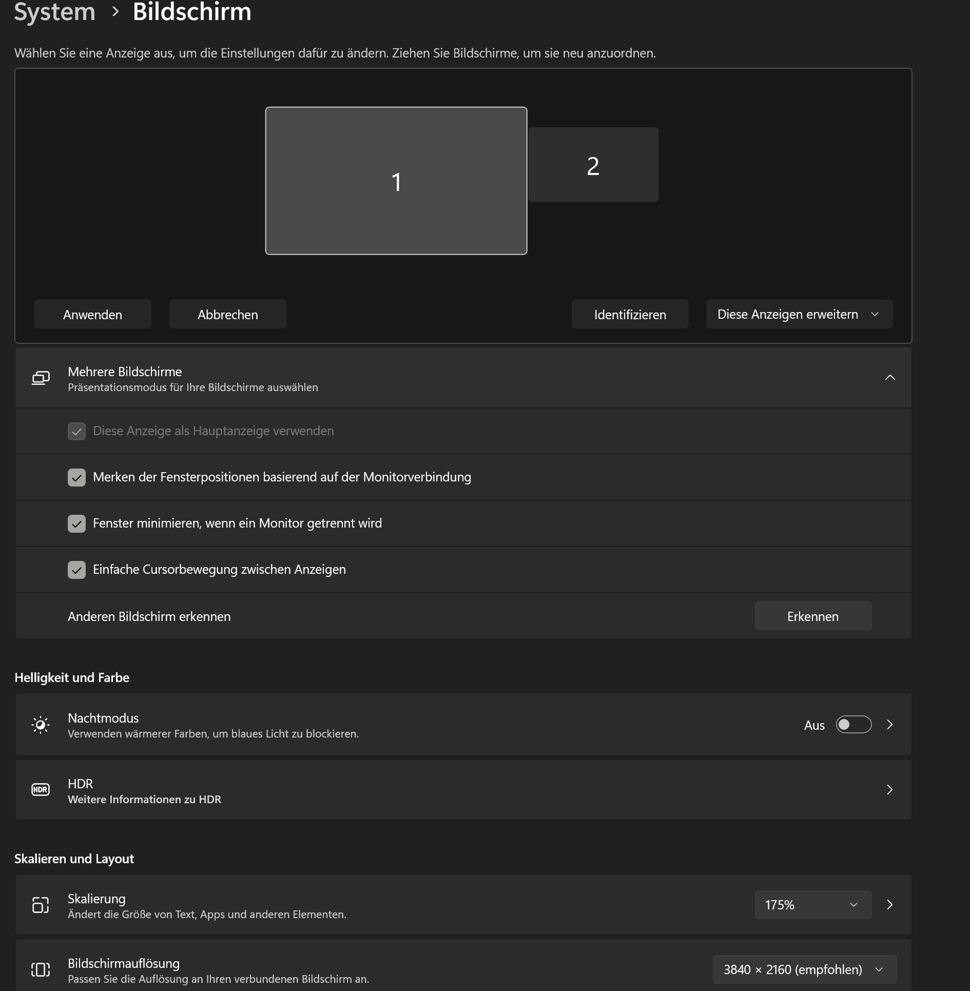

welches Betriebssystem und welche Karte, solltest du normal in den Windows Einstellungen komplett verschieben können.
Ich habe das über die NVIDIA Treiber sowie auch in WIN11 schon gemacht

Hier ist die BIOS/UEFI Reihenfolge der Anschlüsse zu sehen:
Reaktionen: iron_monkey
Du solltest dir die auch so zurecht schieben können wie das für dich passt wie auch die Maus rauskommt.
Mein dritter Monitor ist grade nicht angeschlossen, aber da hatte ich nie Probleme lies sich immer in Win oder NVIDIA Einstellen.
till69 schrieb:
Immer wieder herrlich, wie manche hier Ihr Unwissen zur Schau stellen. Gratuliere

Ja, Du Held, das BIOS erscheint auf dem ersten Anschluss der Liste (unter Audio!) an dem ein Monitor angeschlossen ist.
Deshalb hilft auch das Umstecken der DisplayPort Stecker:

Ist ganz einfach, die Liste im Treiber zeigt die Priorität der Anschlüsse.
Aber lass gut sein, Du verstehst es eh nicht. Problem ist durch einfaches Umstecken gelöst.
