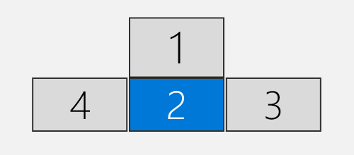

nein ich meinte nicht das verschieben der Monitore in den Windows Einstellungen... hier eher was für die Windows-Spezalisten, die sich gut mit Registry auskennen:
EDIT: aus 2 soll 1 werden / aus 4 soll 2 werden / aus 1 soll 3 werden / aus 3 soll 4 werden
EDIT2: wie gesagt, es geht nicht um das verschieben, sondern einfach die "Zahl". Gewisse Games starten z.B. auch nur auf 1, weil die denken "ah Windows sagt Monitor 1, da starte ich mein game". Und dann muss man das irgendwo im Game umändern auf "Display2" und es nervt...
Im Grunde genommen geht es nur um eine kosmetische Änderung. Ich habe bereits alle "Monitore" im Geräte-Manager entfernt (ja auch die ausgeblendeten) und den kompletten NVIDIA Treiber mit verschiedenen Tools deinstalliert. Leider hat das überhaupt nichts gebracht!!!
Meinen Hauptmonitor habe ich am äußersten rechten Port (1 von 4) der Grafikkarte angeschlossen (der Hauptmonitor wird als 1 erkannt, das ist richtig). Anschließend habe ich den Zweitmonitor am Port 2 von 4 der Grafikkarte angeschlossen (wird als 2 erkannt, auch richtig).
Aber komischerweise, wenn ich meinen Drittmonitor am Port 3 von 4 der Grafikkarte anschließe, wird er als 1 erkannt, mein Zweitmonitor als 3 und mein Hauptmonitor als 2..... Wo zum Teufel speichert Windows diese Konfiguration oder Information?!?!?!
Vorher war das auch nicht so, erst nach einem Absturz des PCs.. also MUSS Windows ja diese Infos irgendwo hinterlegt haben!? nur ver dammt nochmal wo 😯

Dino93 schrieb:
Klar , ist nur ein optischer Mängel, aber ich hätte schon gern die 1 und die 2 getauscht, sowie die 3 und die 4 ...
