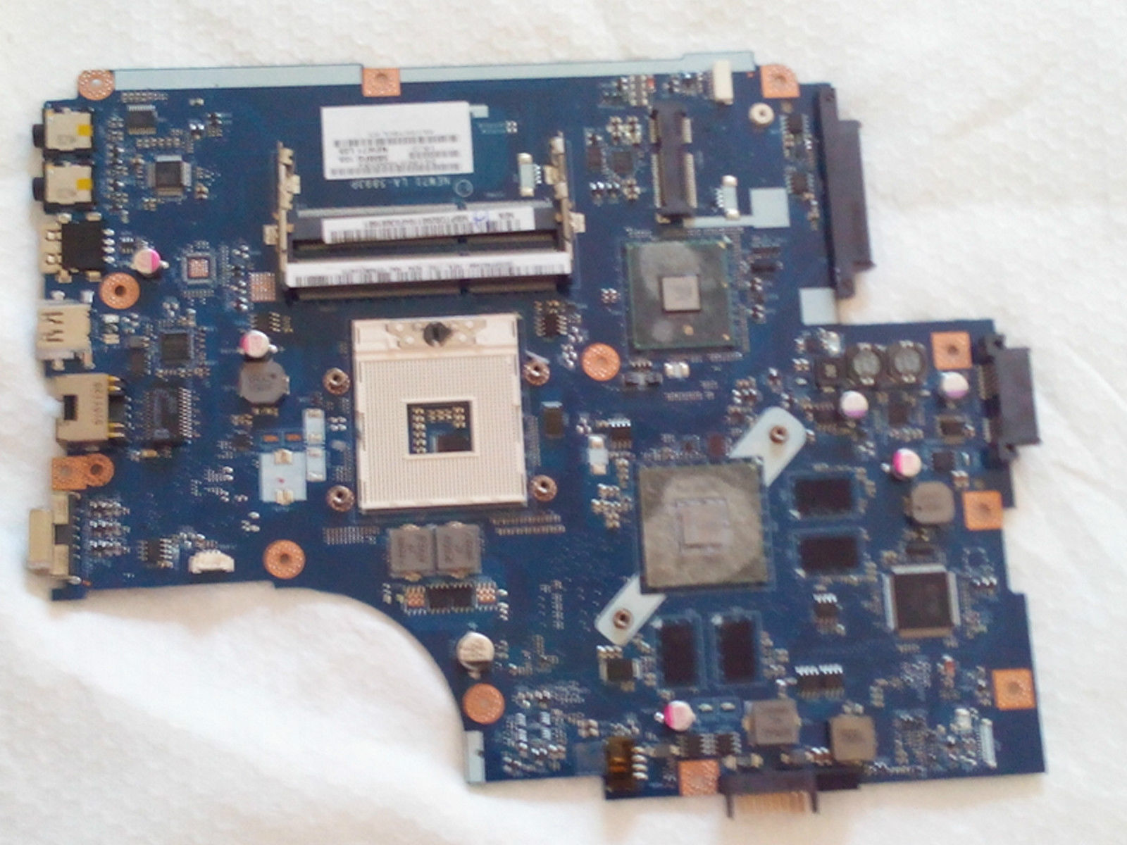

Auf dem ersten Bild links neben dem CPU-Sockel ist die Knopfzelle.
Du musst den Schniepel vorsichtig mit einem Schraubendreher oder einer Pinzette zur Seite drücken, dann komm sie raus. Schau dir an, was drauf steht (Modell, Spannung) und dann kaufst du dir im Baumarkt eine neue.

EDIT: Mist, zu lahm

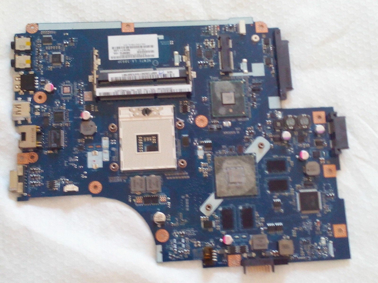

Würde eher bei Bild 2 auf das blau umrandete Teil oben/rechts tippen.

Jepp, habe gerade mal bessere Bilder in der Google Suche bemüht, das Teil ist keine Knopfzelle. Fuselpower wird Recht haben.

Stimmt, könnte auch sein. Das erste Bild ist etwas unscharf, deshalb erkennt man nicht richtig. Aber eine Knopfzelle solltest du ja ausmachen können.

auf dem rechten Bild, wie mein Vorposter schon meinte, das runde, mit dem blauen kreis. Sieht so aus, als ob das verlötet ist.
EDIT: Wahrscheinlich ist es eine Lithium-Knopfzelle mit Lötfahne. Wichtig ist, dass die Spannung stimmt. Die meisten Bios-Chips laufen mit einer 3V Zelle.
Sehe ich ebenfalls so!Fuselpower schrieb:Würde eher bei Bild 2 auf das blau umrandete Teil oben/rechts tippen.
Das andere auf Bild 1 ist definitiv keine Batterie. Andere Bilder die man dazu findet sich etwas schärfer und man erkennen das es keine ist.

Das oben drauf sieht aus wie ein Metallkontakt, selbst wenn die unten verlötet ist schieb oben einfach ein Stück Papier zwischen oder sowas, Kontakt weg=Strom weg=Reset.
