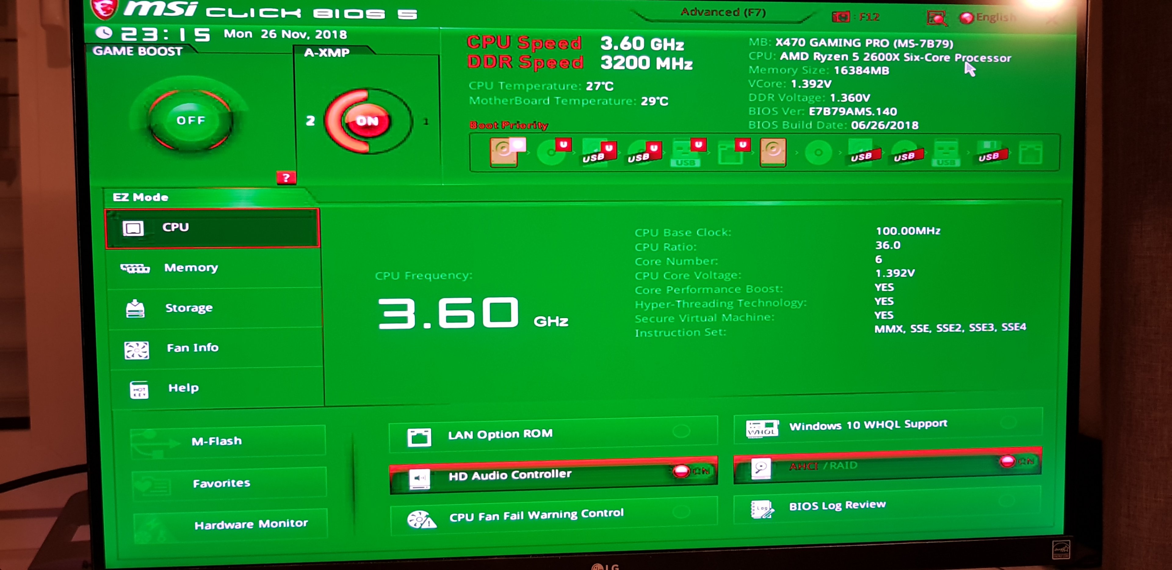

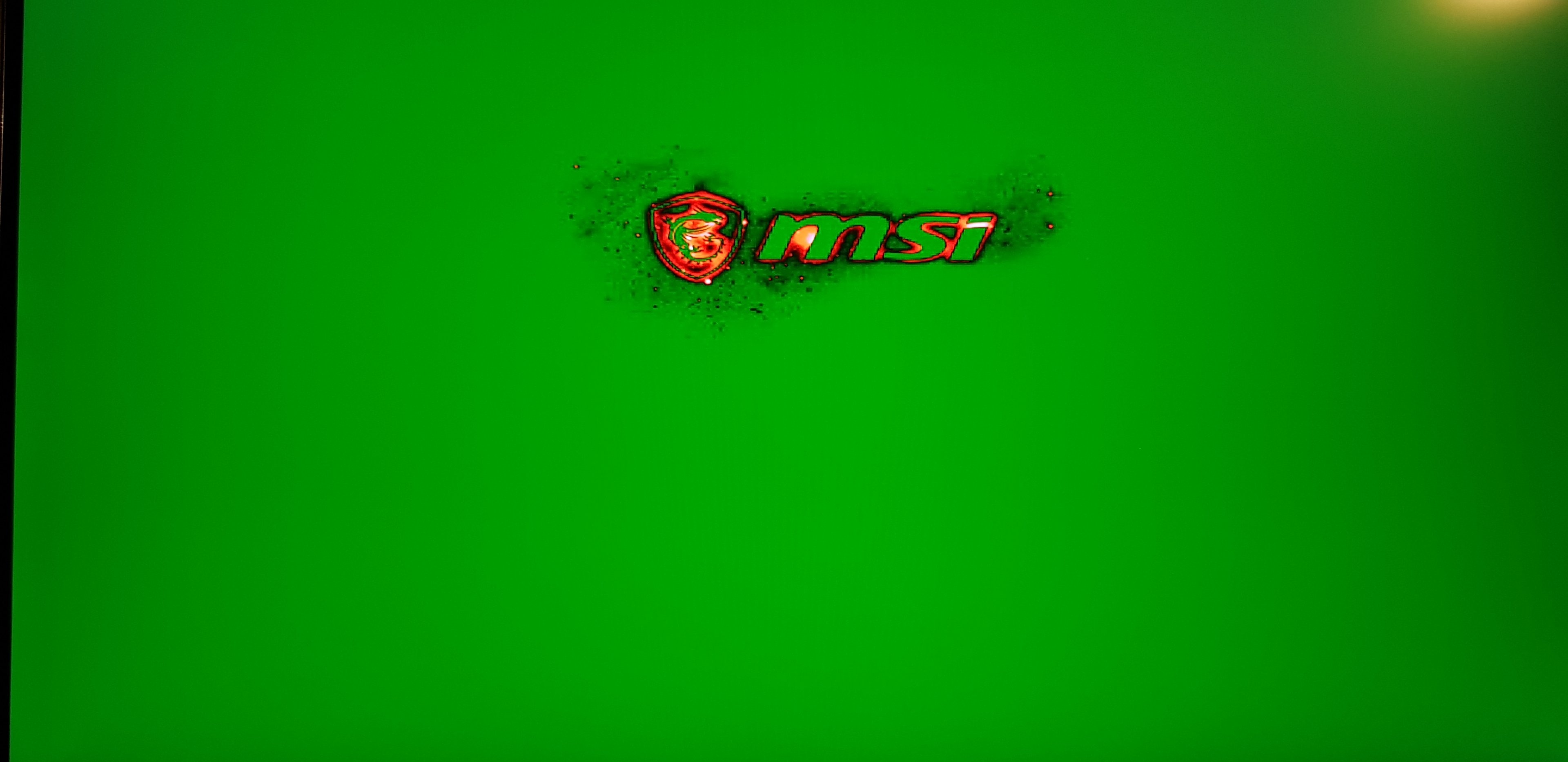

Hallo!
Eine Frage: Woran kann es liegen, dass wenn ich den PC neu starte der Bios-Hintergrund grün ist? Ist Windows geladen ist alles gut. Wenn ich ihn jedoch runter gefahren habe und neu starte ist nichts grün?
Verbaut ist eine Sapphire Amd vega 64 nitro+ auf einem Msi x470 gaming pro mainboard.

Okay Das ist so seitdem ich ihn per hdmi angeschlossen habe... vorher war es mit Display Port... also ich starte den PC in Windows neu per neu starten. Dann kommt der msi ladeschirm:grün, drücke ich entf ist das BIOS auch grün hinterlegt. Drücke ich nichts und gelange ins Windows ist alles normal... starte ich den PC aus dem ausgeschalteten zustand raus ist das alles nicht grün. Ich hoffe jetzt ist es verständlich
@Havoc1248 Danke für den Denkanstoß. Lag wirklich am Kabel... Hab ihn mit dem Display Port Kabel angeschlossen und siehe da kein Problem... Danke 😊
