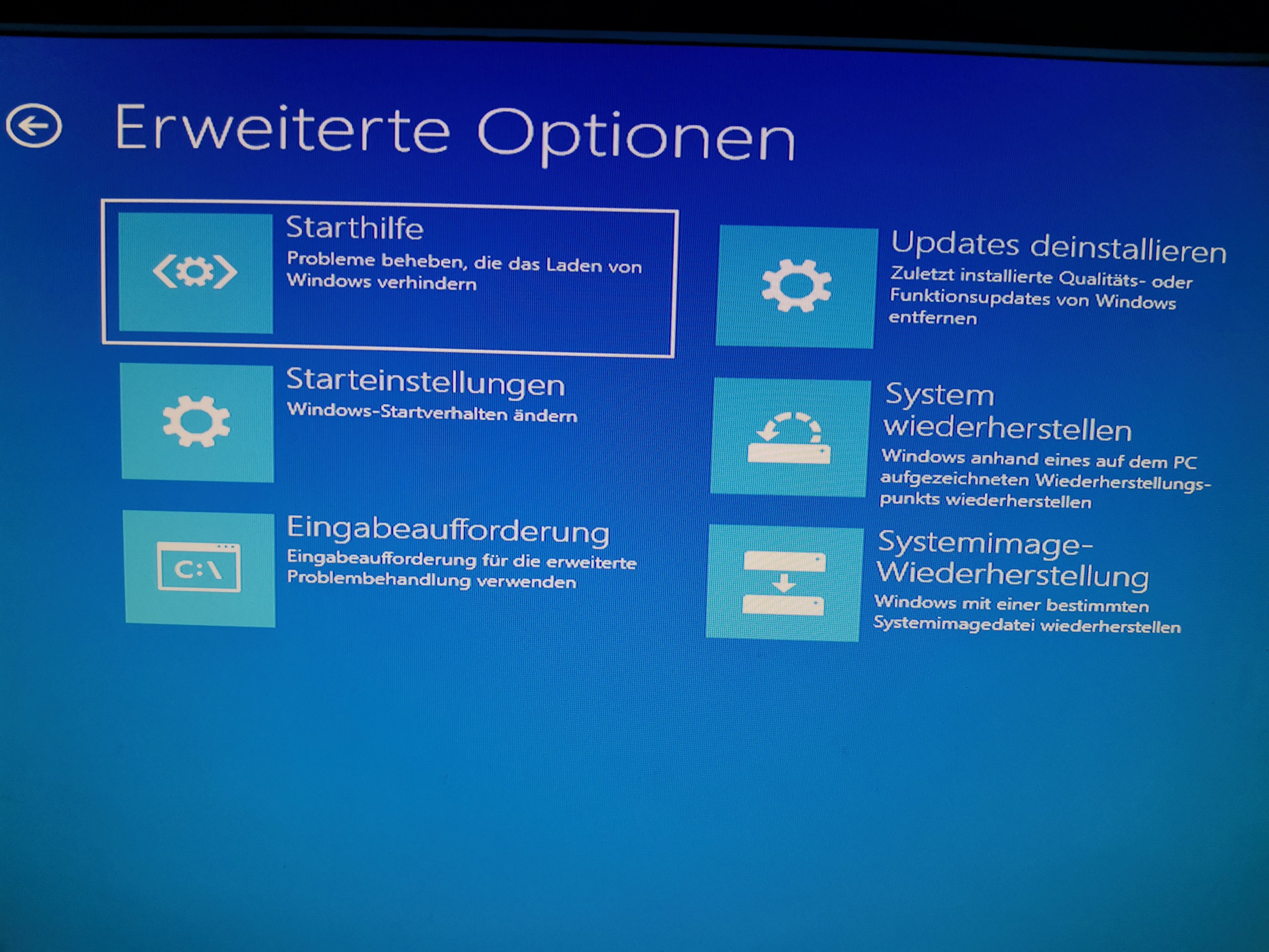

Uefi Einstellungen kann ich nirgends finden.

Dann ist es nicht im UEFI Modus installiert, sondern du hast CSM aktiviert.
Reaktionen: xNico33985x und xUltima

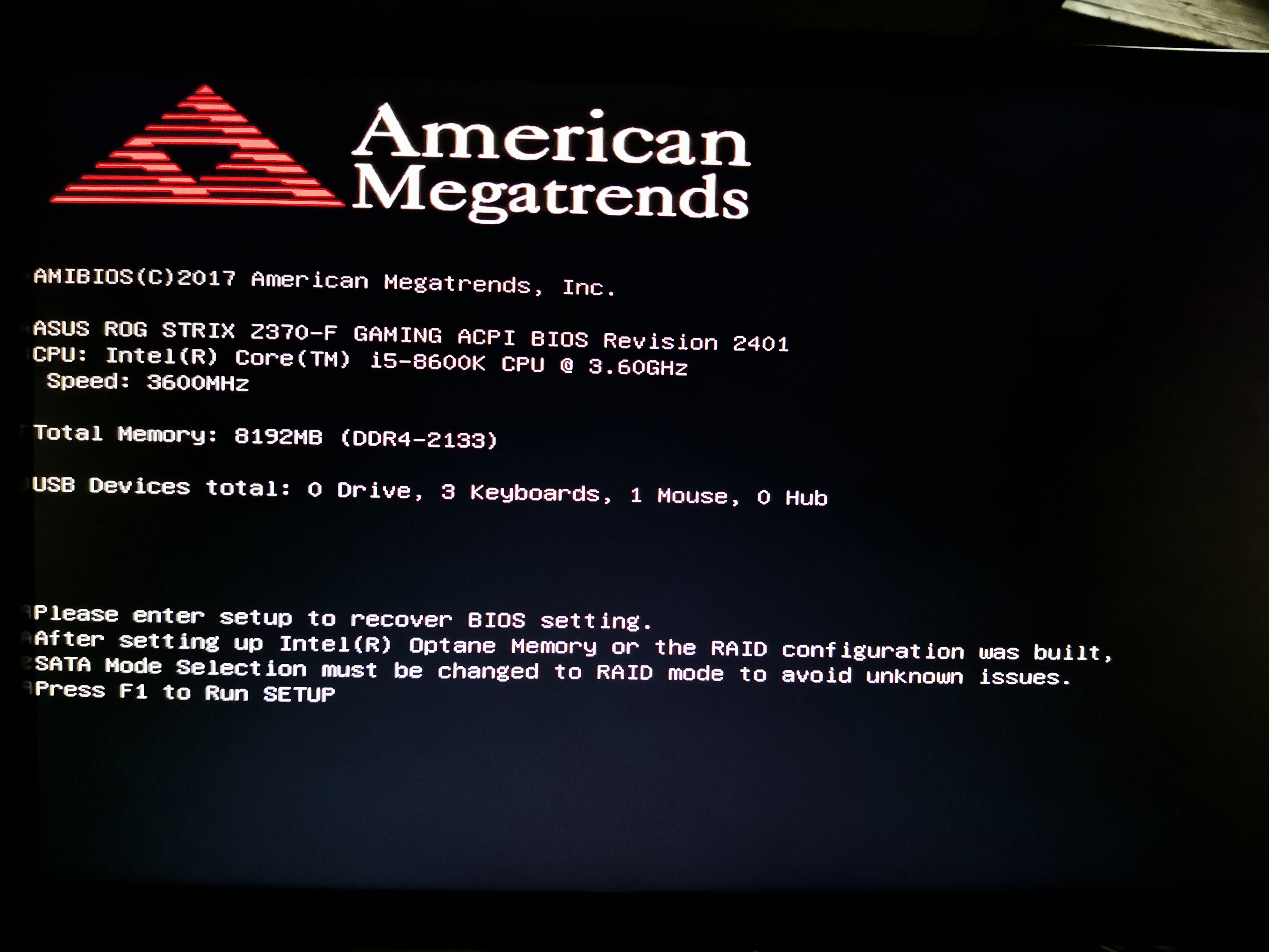

Habe jetzt nochmal einen Cmos Resett gemacht und das Mainboard ausgebaut + die m2 ssd vom Mainboard genommen.
Außerdem habe ich mir ein HDMI Kabel genommen und statt dem Display Port ans MB gesteckt.
Jetzt ist alles ab und die minimalste Konfiguration ( 1 RAM stick)
Ich bekomme jetzt dieses Bild aber es bleibt danach trotzdem Schwarz.
IM Bild steht ich hätte 3 Tastaturen und eine Maus angeschlossen.
Habe aber nur Maus und Tastatur angeschlossen.

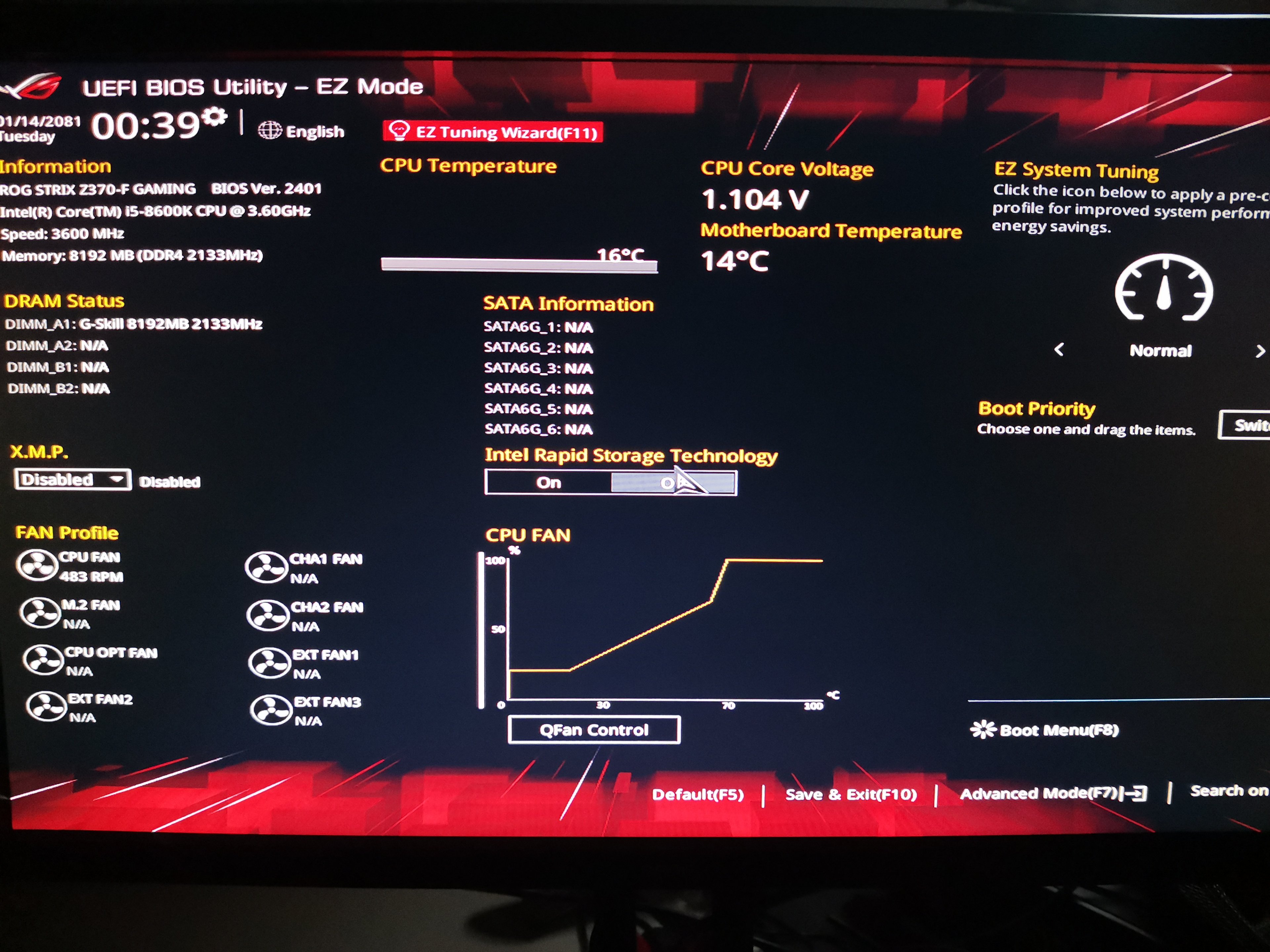

Ich hab es hinbekommen.
An alle die mir hier geholfen haben danke ich aus tiefstem Herzen👍
Nachdem ich die Ssd vom Mainboard genommen hatte und einen Cmos Resett gemacht hatte kam ich jetzt endlich in das BIOS rein.
Vielen vielen dann an euch alle.!
Jetzt stellt sich für mich nur noch die Frage wie das sein kann das wenn ich die Ssd anschließe ich nicht mehr ins BIOS komme/kam?

ist da nur ein RAM-Riegel drin oder wird der 2. nicht erkannt? Warum in A1 und nicht in A2 bzw B2?
Warum kauft man sich jetzt 2 Generationen alte Technik und dazu eine CPU ohne SMT/HTT gepaart mit sauteurem RAM ?
Anderen Steckplatz für Tastatur mal probiert bzw andere Tastatur? Eine Tastur dran aber 3 gemeldet klingt seltsam
Das mit der Tastatur ist völlig normal. Habe bei mir das selbe dass 3 erkannt werden vom UEFI BIOS. Mach dir da keinen Kopf drum. Kannst nochmal das UEFI BIOS Flashen um auszuschließen dass das ein weg hat. Die aktuellste Version hast du ja mit 2401 drauf.
Aber der RAM Riegel müsste wenn ich mich nicht täusche in der Tat auf A2 und B2. Zumindest ist das bei mir so.
