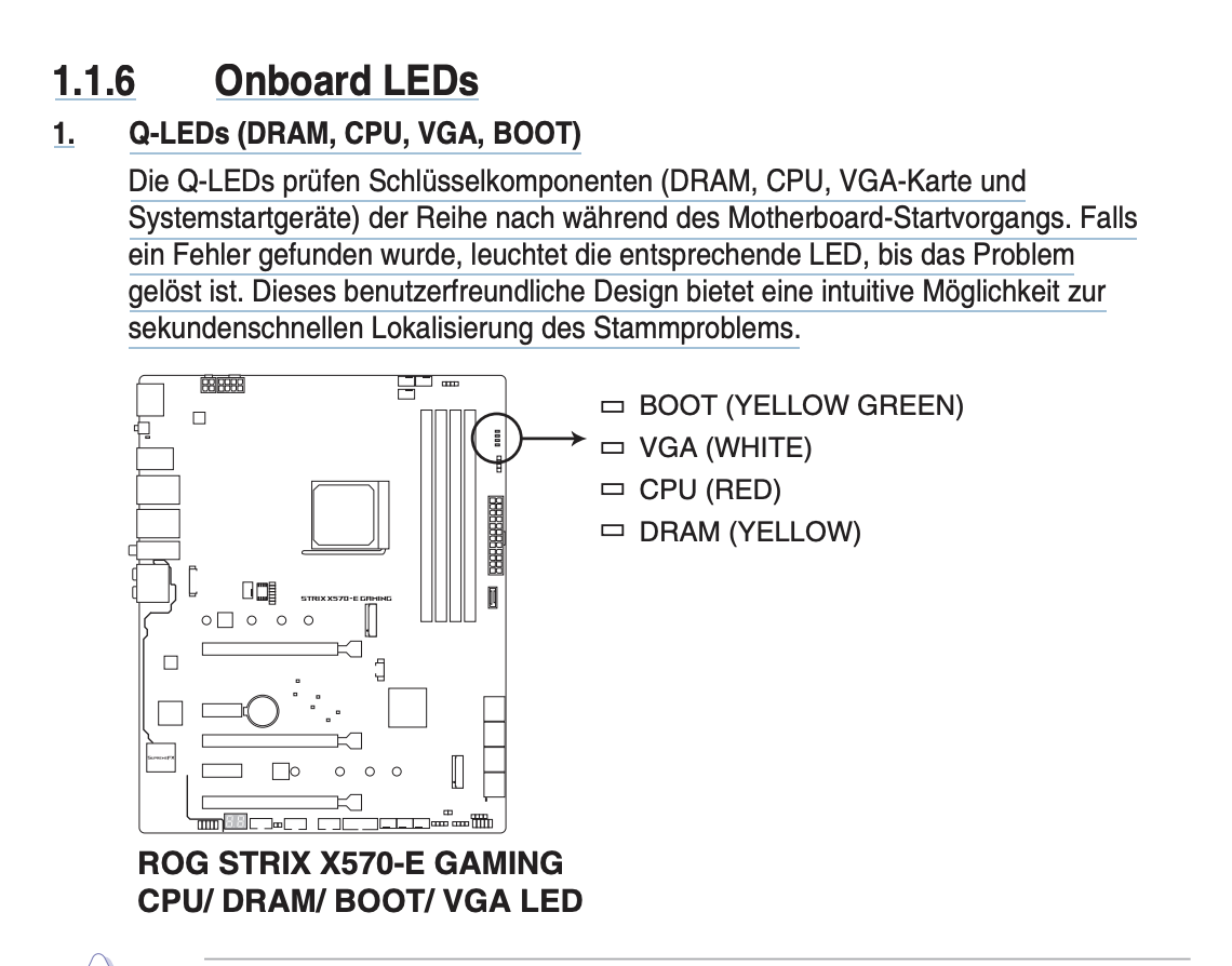

Hab vorhin was im bios beim Ram eingestellt DOCP wurde mir schonmal so gesagt weil er zu wenig getaktet hat und jetzt geht der pc nicht mehr wie vorhin, bios Batterie war schon 20 minuten drausen, und jetzt zeigt das mainboard 02 / green/boot an

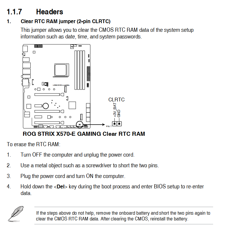

BIOS per Jumper zurücksetzen oder die beiden Pins mit einem Schraubenzieher einige Sekunden überbrücken.
Wie soll ich das genau anstellen hab das bisher noch nicht gemacht auser Batterie raus
