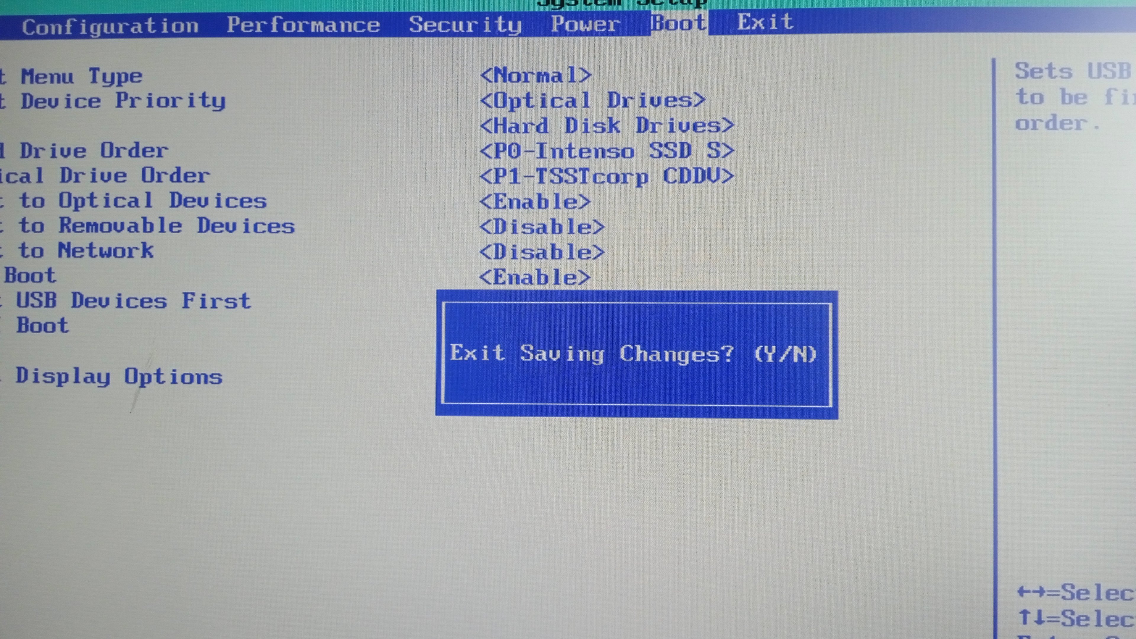

hallo, ich habe mir vorgestern ein gebrauchten pc ohne festplatte gekauft.Also habe ich mir eine neue featplatte gekauft und windows 10 auf mein usb stick. als ich auf den bios ging um die boot reinfolge zu ändern und dann auf 'Exit saving Changes?' (F10) drückte hat sich nichts getan. Alle anderen tasten wie Esc, setup deafult gingen nicht. Die anderen funktionen wie save custom changes... Gingen auch nicht.
Als lösungsmethode habe ich die bios batterie für 3 min rausgemacht, hat leider nicht geholfen.

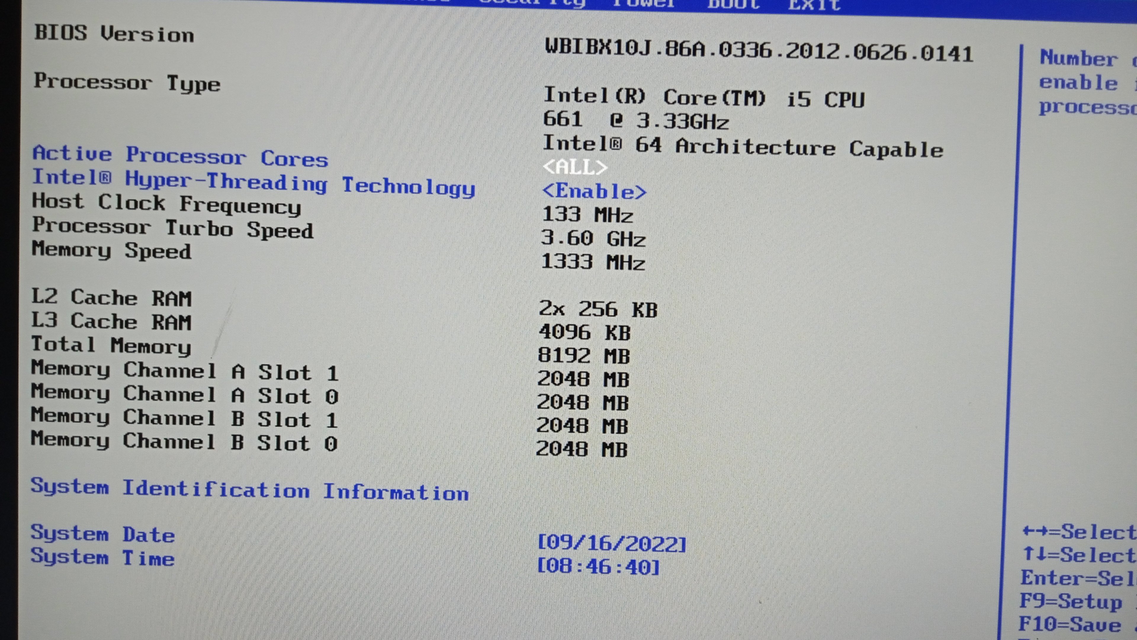

xxMuahdibxx schrieb:
zu 1. realy so wenig Info .... i5 gibts seit über 10 Jahren welcher ist es
zu 3. naja wie wäre es mit rausmachen ... wegwerfen ... neue rein ?
Hier sind genauere daten
Steck erst mal ne neue BIOS-Batterie rein. Bei 12 Jahre alter Hardware kann die schon mal leer sein...
Andererseits sollte das BIOS trotzdem über F10 zu verlassen sein. Falls du mit Y bestätigen musst, einfach mal Z drücken...

genaue Daten = CPU-Z aber dein BIOS zeigt nix genaues an ... aber bei dem alter was ich schon gesagt hatte Batterie wechseln die ist ALLE.

Amaoto schrieb:
Da müsstest du wahrscheinlich "Z" statt "Y" drücken.
Hat tatsächlich geholfen.vielen dank

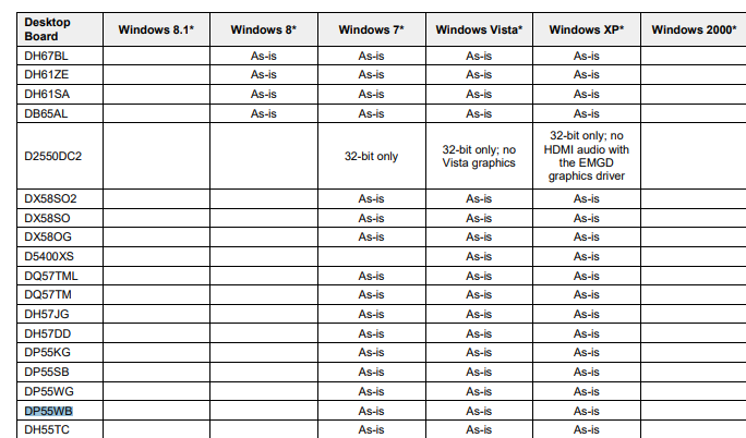

Joe58 schrieb:
In der Liste von Intel ist das Board als nicht geeignet für Windows 10 gelistet.
Diese Liste kann man ignorieren, win10 läuft auch problemlos auf noch älterer Hardware, solang mindestens 2gb RAM vorhanden sind
