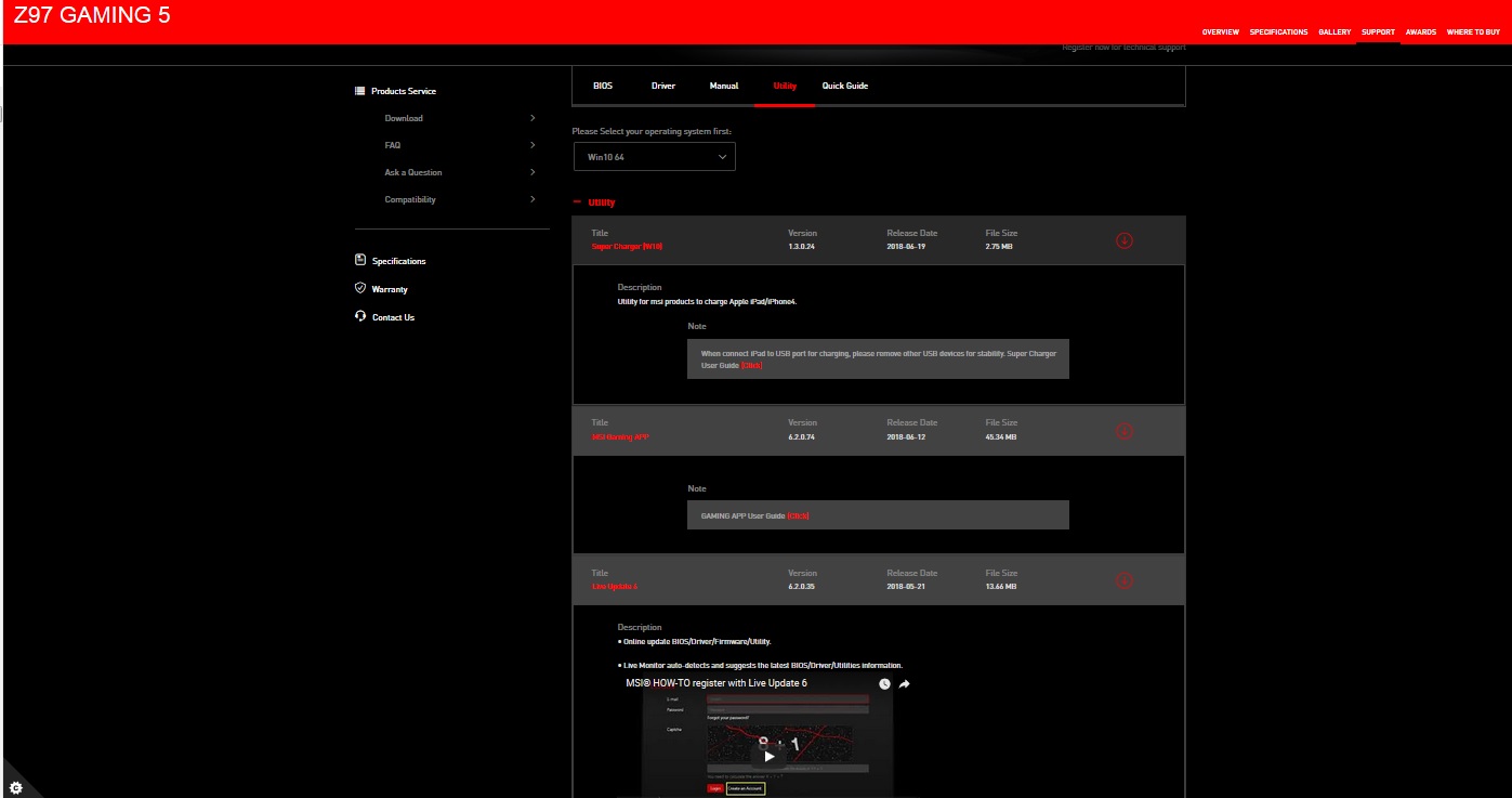

Hi
hier hast du es was du brauchst siehe mal hier nach den bist kannst du windows einspielen
du brauchst den live update 6
https://de.msi.com/Motherboard/support/Z97-GAMING-3.html#down-driver&Win10 64
