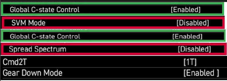

Gerade diese 2 Einstellungen sollte man prüfen:
Bei einer neuen BIOS Version können die Hersteller auch eine andere Voreinstellung vorgenommen haben als es bei der Vorgänger Version war. Daher habe ich von allen origalen Einstellungen die der Hersteller so machte Bilder gemacht und da kann man vergleichen was geändert wurde. So gut wie alle Hersteller bieten ja die Möglichkeit über eine Funktion im BIOS Screenshots direkt auf einen USB Stick zu speichern.
Gear Down Mode: Enabled
Spread Spectrum: Disabled

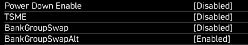

Beim RAM gibt es auch andere Einstellungen die man vornehmen kann damit es mit 1T stabiler läuft, hier ist aber testen angesagt. Habe da alle Kombinationen getestet um rauszufinden welche am besten läuft.
