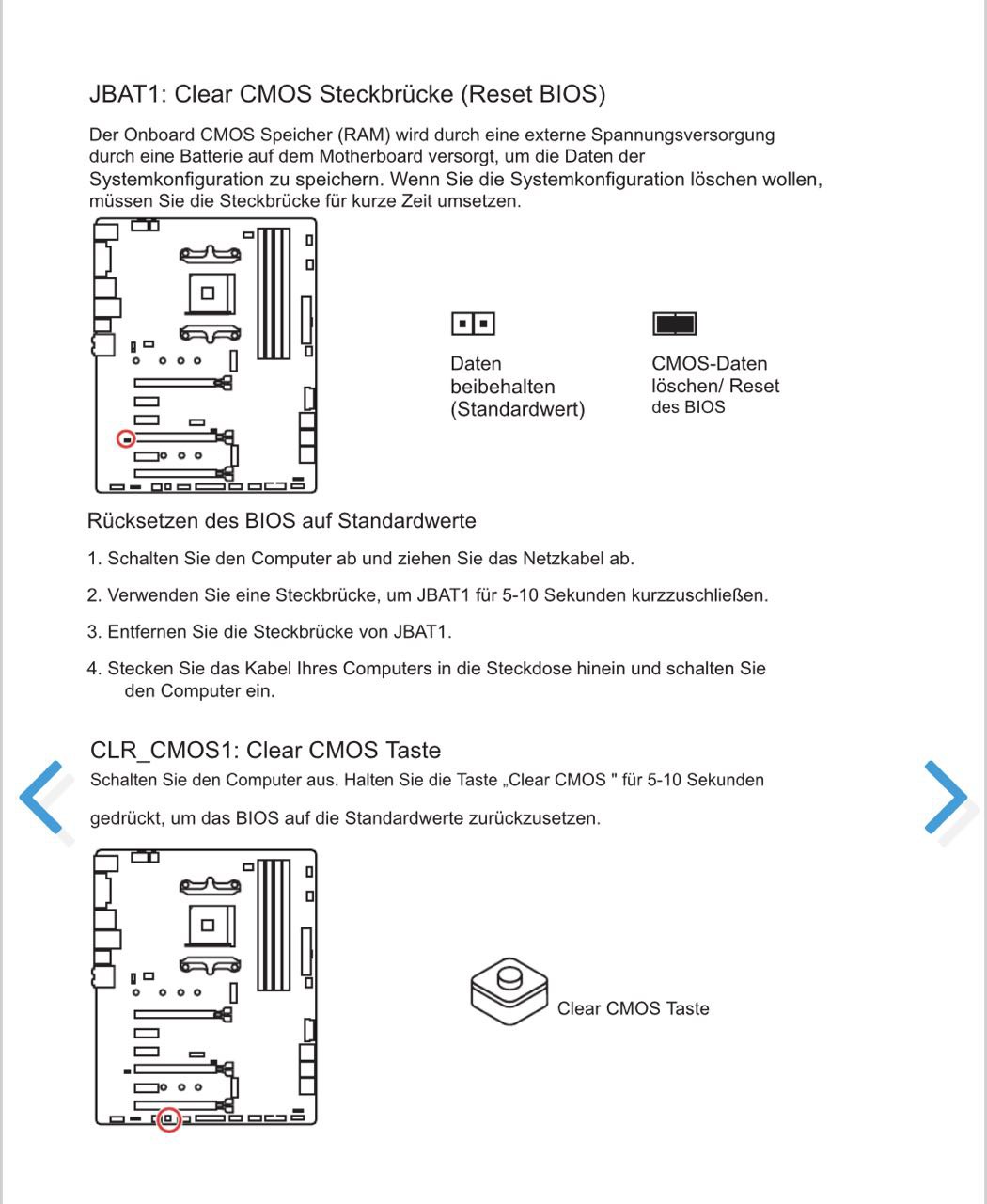

Ich fange nun bei Schritt 1 an. CMOS Clear. Wie soll man das verstehen laut manual?? Ist JBAT1 zu überbrücken und paralell die CMOS clr Taste gedrückt zu halten?
Steckerbrücke für JBAT1 habe ich nicht bei der Hand. Im Endeffekt werden ja nur die beiden pins zusammengeführt. Geht das mit einer Büroklammer auch?

Klar, geht auch ,
Wichtig ist nur, den Netzstecker zu ziehen, damit kein Strom mehr drauf ist,
und die Klammer ruhig, 10-15 Sekunden drauf halten
Was für nicht klar ist, ist die tatsache was nun den cmos clear auslöst?!
Muss ich jbat1 überbrücken und parallel cmos clr drücken?
Reicht es auch cmos clr zu drücken??
JBAT1 löst ein BIOS reset aus, oder? CMOS clr löscht den speicher?!
Ist für mich das erste mal.
nein, kannst beides hintereinander machen, beim cmos brauchst nur drauf drücken, beim jbat1 mußt das netzkabel abstecken, steht ja auch schön da,
ist wohl nicht umsonst so geschrieben
und wenn du das gemacht hast, Netzkabel wieder dran ist, einschalten, und gleich wieder mit der " entf. " taste versuchen ins Bios zu gelangen
Nicht einfach einschalten und versuchen, durch zu booten
