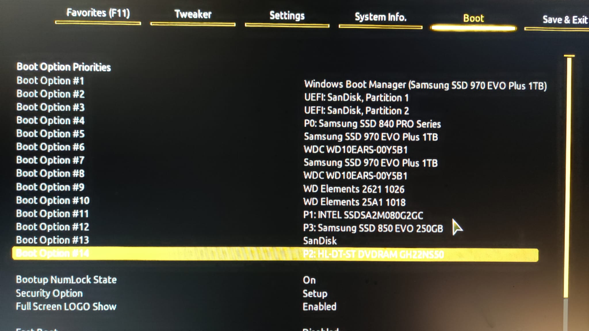

..noch Was: (was mich selber nervt, die ganze Rumfragerei..).
Der Stick mit dem BIOS update ist ein SanDisk den ich in BIOS Stick umbenannt habe.
Allerdings wird der mir hier nicht angezeigt. Sondern mehrere SanDisks. Die mit der Partition# Bezeichnung...das war das auf den Stick gezogenen Win11 für die Neuinstallation.
1 Wieso taucht die hier noch auf, obwohl der STick formatiert wurde und jetzt das BIOS drauf hat
2 Wiese taucht da in der Liste nicht "BIOS Stick" auf?

1. Du hast nur eine Partition formatiert. Wenn der Stick mehrere Partitionen hat, dann werden halt alle Partitionen angezeigt.
2. Wie du schon an den anderen Einträgen im Foto sehen kannst: Es werden die Namen der Datenträger (die Modell-Namen) gezeigt, nicht die Namen von Partitionen, die du im Windows-Explorer sehen kannst.
Du gehst aber gerade den falschen Weg:
Wenn du die UEFI/BIOS-Datei auf den Stick kopiert hast, dann sollst du nicht vom Stick booten, sondern das BIOS-Flash-Programm innerhalb deines BIOS/UEFI starten. In einigen Youtube-Videos heißt die Funktion "Q-Flash" und kann mit F8 gestartet werden, wenn du im BIOS/UEFI bist.
Und dort wählst du dann deinen Stick und die BIOS-Datei aus.
Das hatte auch @Gelöschter_User direkt über deinem Beitrag geschrieben!
Reaktionen: TPD-Andy

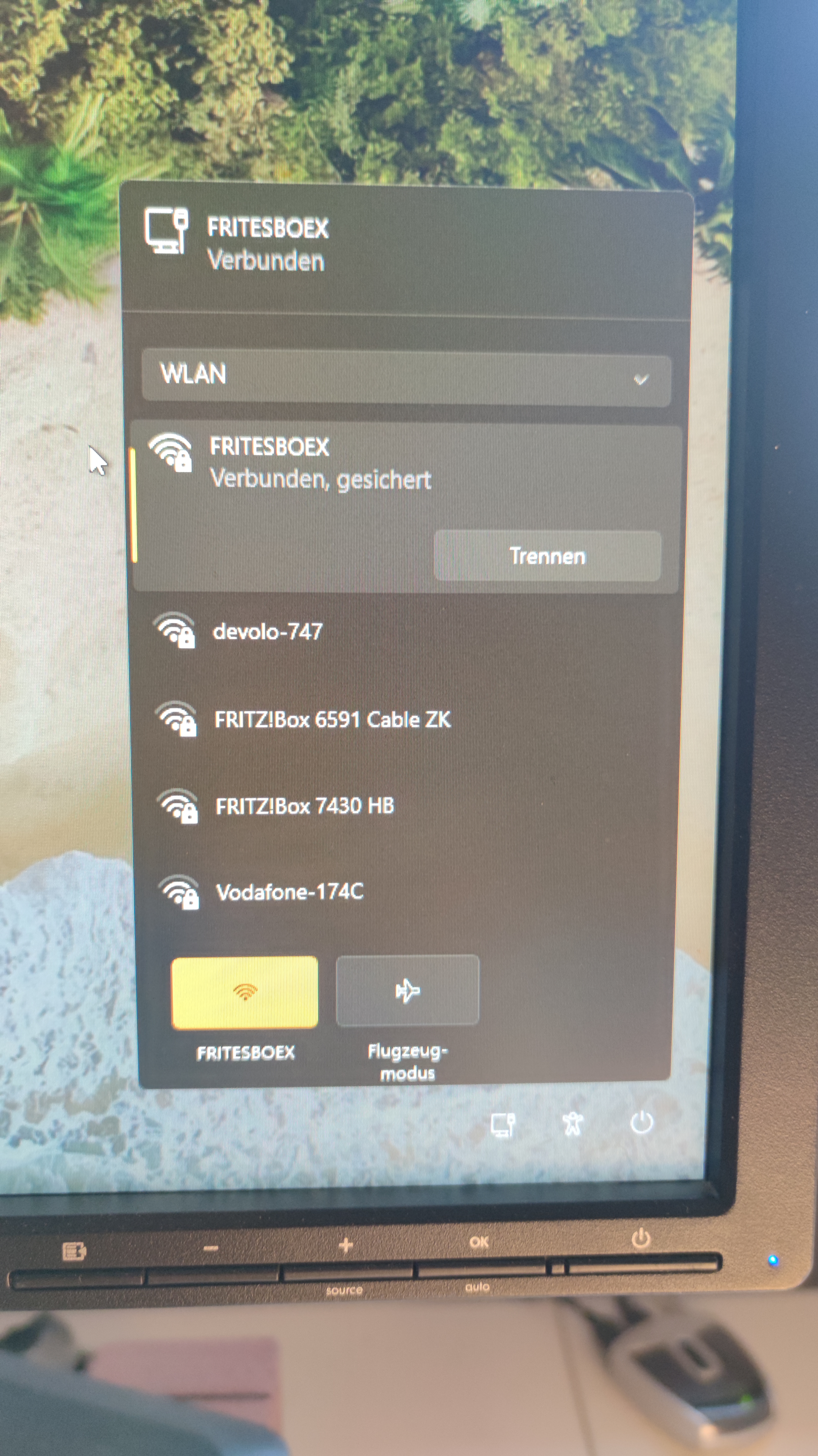

BIOS Update hat wie am Schnürchen geklappt. ABER: Die PIN muss neu eingerichtet werden. Doch das scheitert wegen angeblich fehlender Internetverbindung. Die sollte aber intakt sein. In einem Thread hier mit gleicher Problematik wurde es mit einem USB WLAN gelöst. Da habe ich aber keinen...Shit...
