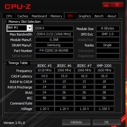

Hallo liebe Community,
vor zwei Wochen baute ich mir einen neuen Rechner aus folgenden Elementen zusammen:
Prozessor: Intel® Core™ i7-9700
Mainboard: ASRock Z390 PHANTOM GAMING 7
RAM: G.Skill Ripjaws V 16GB (F4-3200C16D-16GVKB)
GraKa: Gigabyte GeForce® RTX 2070 SUPER™ GAMING OC 3X 8G
Nun hatte ich folgendes Problem. Der Rechner fing an, sich sporadisch aufzuhängen. Ein Bluescreen erzeugte er dabei nicht.
Nach einem Neustart war es in Ordnung. Nun allerdings, fuhr der Rechner gar nicht mehr hoch. Auch ins BIOS zu gelangen war unmöglich.
Das Mainboard brachte Fehlercode 55 (RAM nicht erkannt). Ich wechselte die Ports --> Ging auch nicht.
Danach habe die Riegel jeweils einzeln, an allen Ports probiert. Da läuft der Rechner. Ebenfalls führte ich ein BIOS Update durch.
Hat immer noch nicht geklappt.

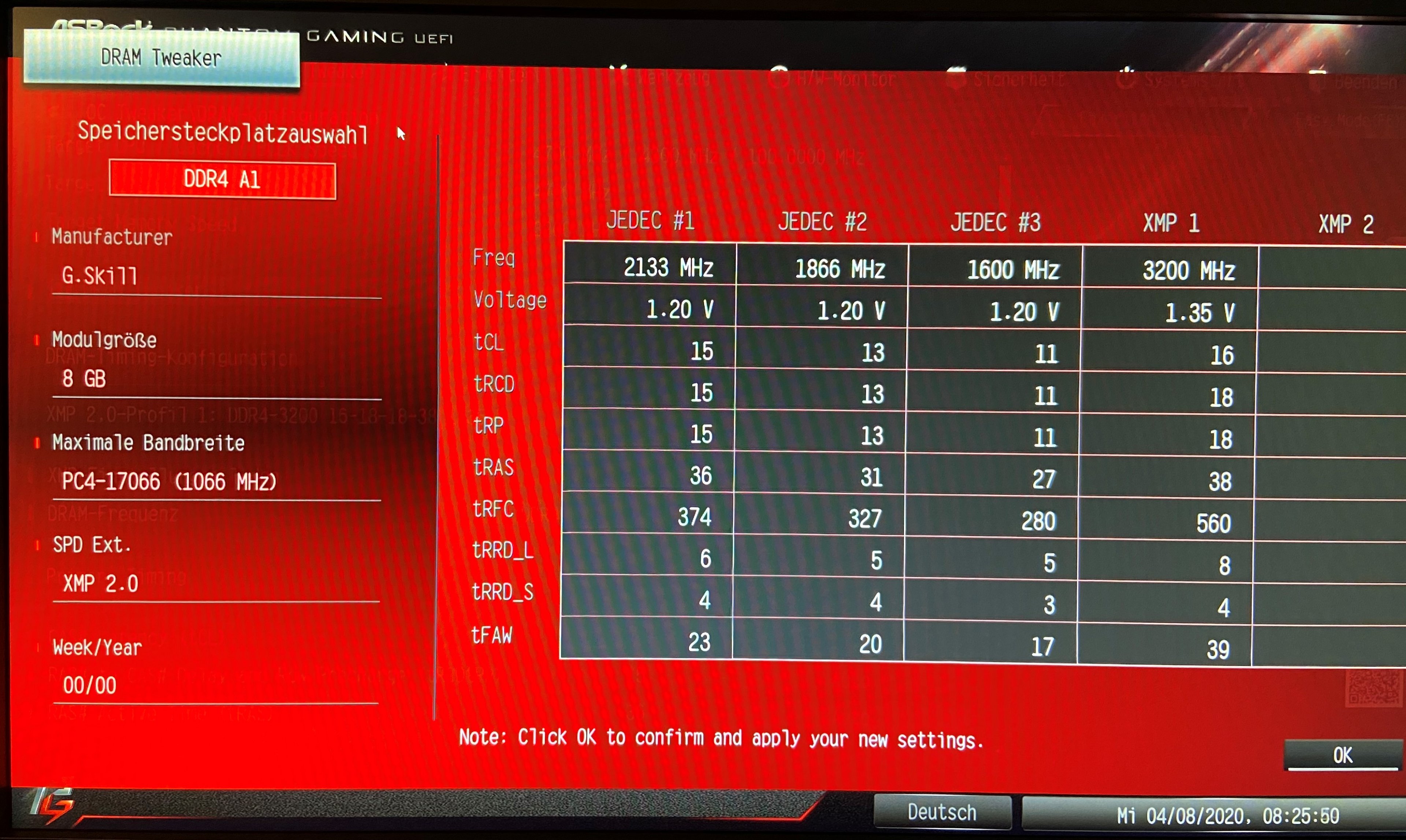

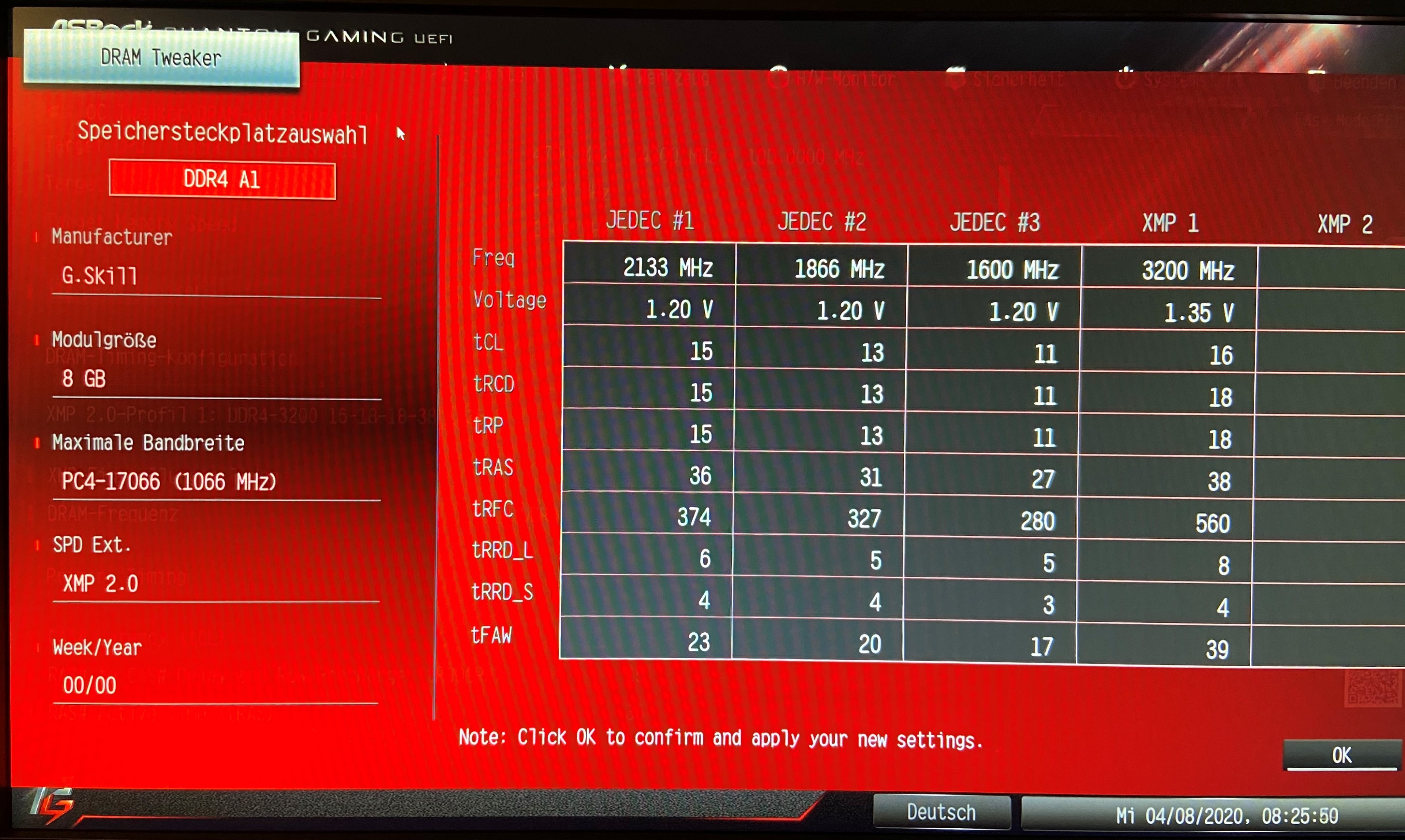

Mir ist aufgefallen, dass im BIOS der RAM mit 2133MHz (AUTO) anstatt mit 3200MHz angezeigt wurde.
Habe nun die Taktrate manuell auf 3200MHz und das XMP 2.0 PRofil auf Auto gestellt.
Nun läuft er erstmal wieder mit beiden Riegeln.
Kann mir einer sagen, warum er nur 2133MHz erkennt/erkannte?
Lag der Ausfall eventuell an einer zu geringen Spannungsversorgung der RAM-Speicher?
Grüße und Danke
Phil

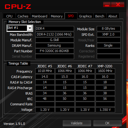

Habe gerade in der Spezifikation der RAM-Speicher gefunden, dass diese für das Phantom Gaming 4, 6 und 9 ausgelegt sind. Nicht aber für das 7. Liegt darin eventuell schon der Fehler?

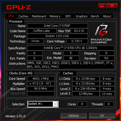

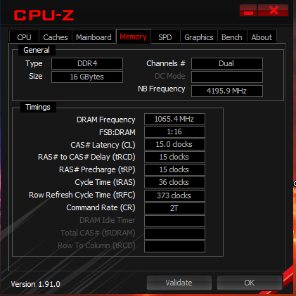

Die meisten Mainboard reseten bestimmte Einstellungen, wenn der Start mehrfach nicht geklappt hat.
Das könnte er beim RAM gemacht haben. Da für 2133 Mhz allerdings nur 1,2V vorgesehen sind, hätte er dann schon starten sollen. Kann also auch eine andere Einstellung gewesen sein.
Wie hast du ihn den jetzt überhaupt wieder zum laufen bekommen? Nur ein Modul eingebaut und dann später das Zweite und das ging dann plötzlich wieder?
Reaktionen: Flitzaa
Jetzt sind wieder beide verbaut. Habe anschließend den Rechner ruhen lassen und gestartet. Dadurch kam ich ins BIOS und konnte den Wert manuell auf 3200MHz umstellen. Nun läuft er (erstmal).

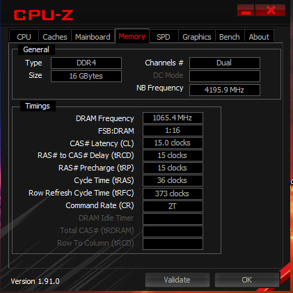

Also wenn die CPU-Z Screenshots aus dem aktuellen Betrieb sind, dann läuft der aber nicht mit 3200.
Ich denke mal das dein RAM nicht stabil war und den Neustart dann einfach nicht gepackt hat. Das kommt vor, dass sich bei einer leichten Instabilität Fehler nicht sofort zeigen und er schon mal starten kann.
Dein RAM Umbau hat vermutlich die Einstellungen zurückgesetzt. Sollte das nochmal passieren sollte dir ein CMOS Reset (siehe Handbuch) immer wieder helfen.
Edit: Diese RAM Listen sind nur Empfehlungen. Das hat der Hersteller geprüft. RAM folgt aber natürlich einem technischen Standard und man kann nicht alles prüfen. Daher läuft nicht getestetes DDR4 normalerweise selbstverständlich auch problemlos auf jedem anderen Mainboard.
Reaktionen: Flitzaa
Normalerweise sind die 2133MHz die Standard Einstellungen. Damit sollte er jedenfalls laufen. Alles darüber hinaus ist eben Overclocking, auch wenn ein höherer Wert am Chip stehen solle, weil das Gesamtkonzept maßgeblich ist. OC kann halt funktionieren - oder auch nicht, bzw nur mit zusätzlichen Einstellungen.
Reaktionen: Flitzaa

4. Wieder ein Riegel entfernt und im BIOS die Taktfreqeuzn manuell auf 3200 MHz und XMP 2.0 Profil Auto gestellt.

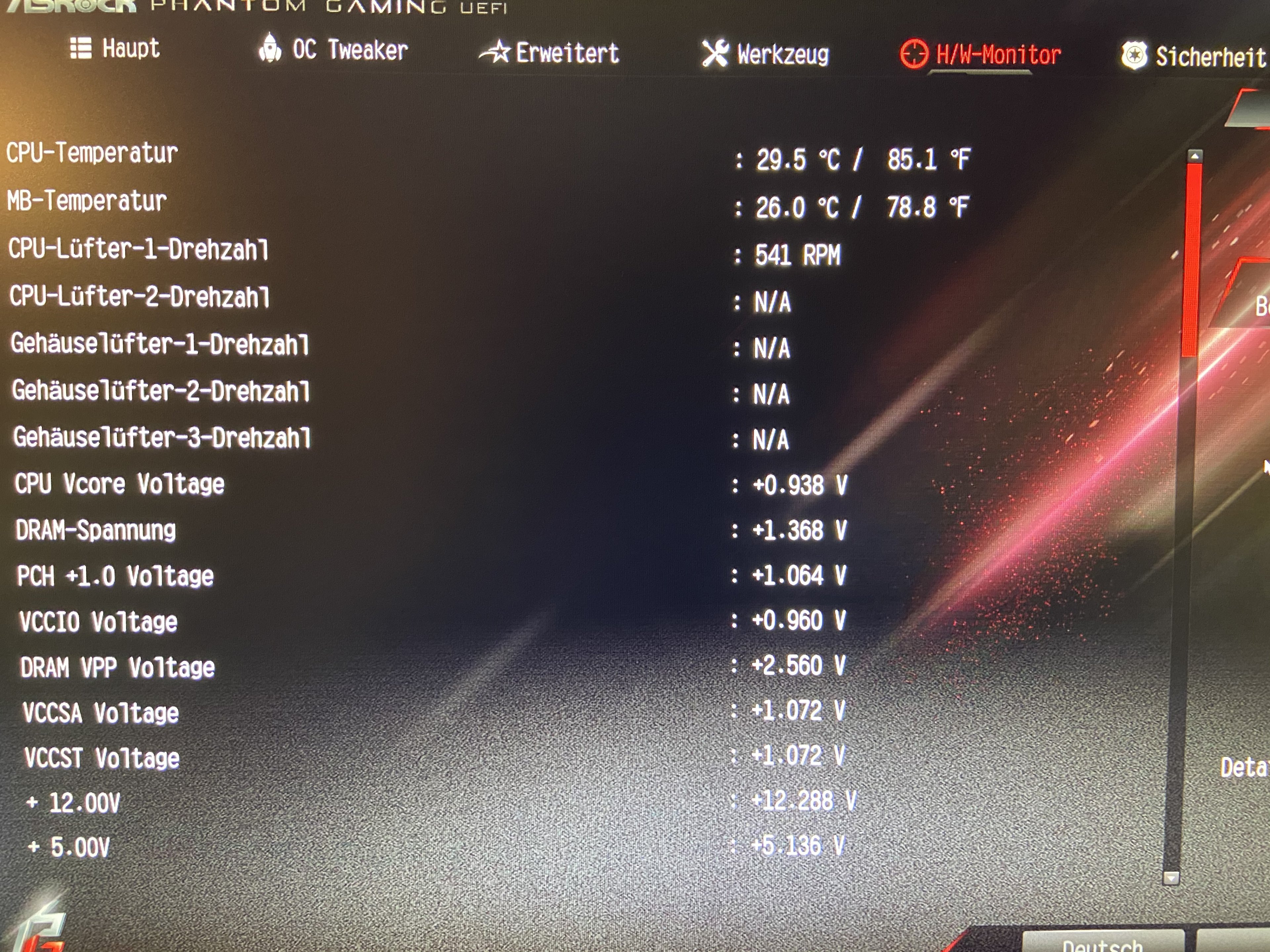

Ich bin echt ahnungslos was das sein könnte. Die Spannung ist auf den richtigen Wert (Auto) von 1.35V eingestellt.

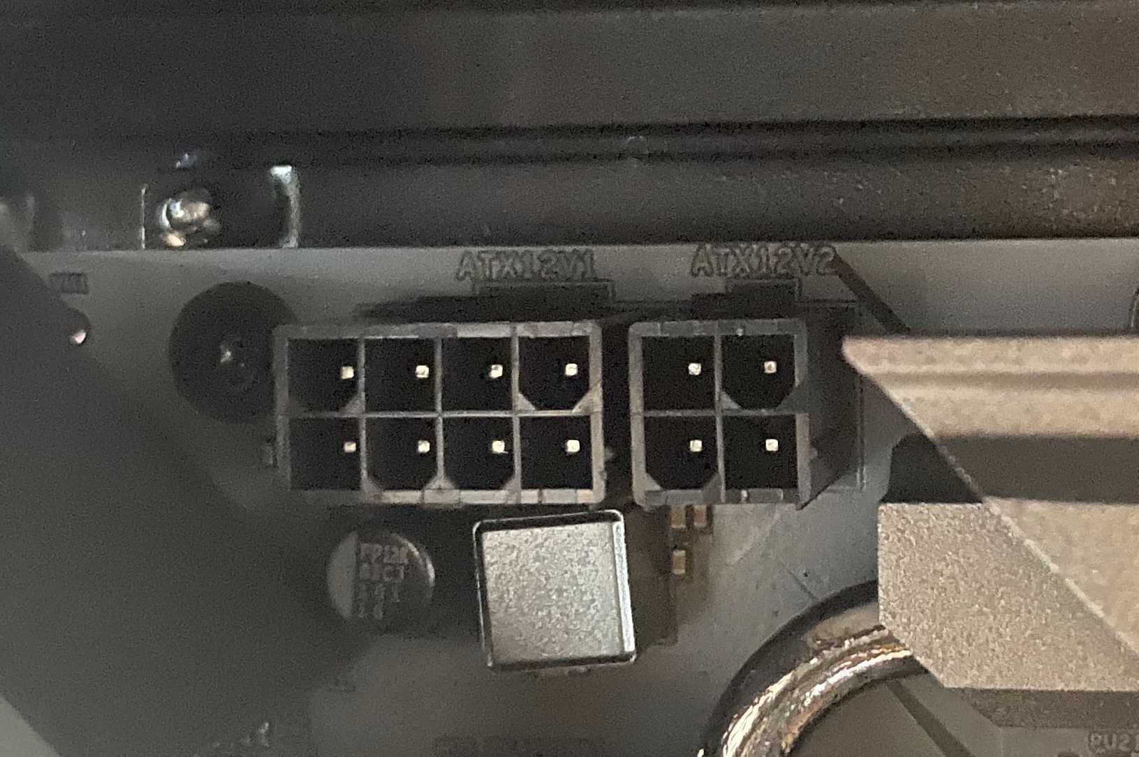

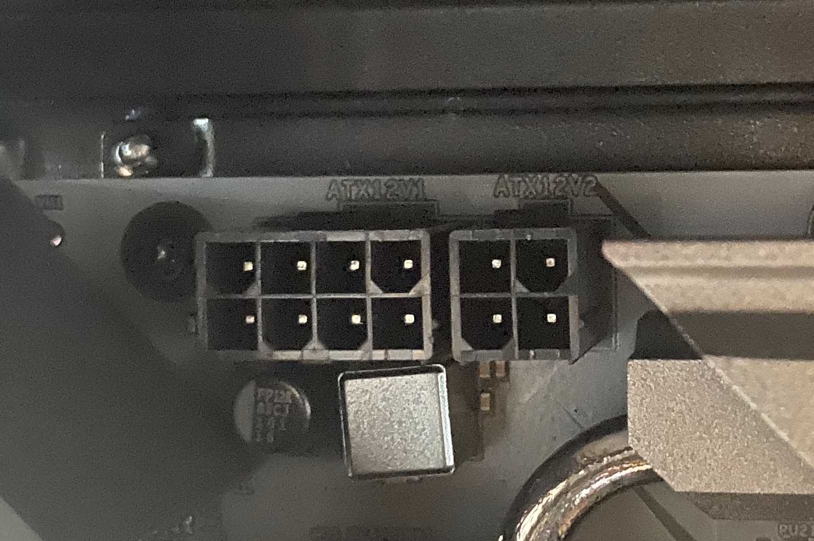

das eventuell ein verbogener Pin auf der Platine dafür verantwortlich wäre. Desweiteren sind am Mainboard nur ATX12V1 Spannungsversorgung angeschlossen (siehe Bild), ATX12V2 nicht. Man sagte mir, V2 wäre für zusätzliche Grafikkarten. Mein Netzteil gibts den extra Anschluss nicht her.
Hat vielleicht jemand noch ein paar Tipps?

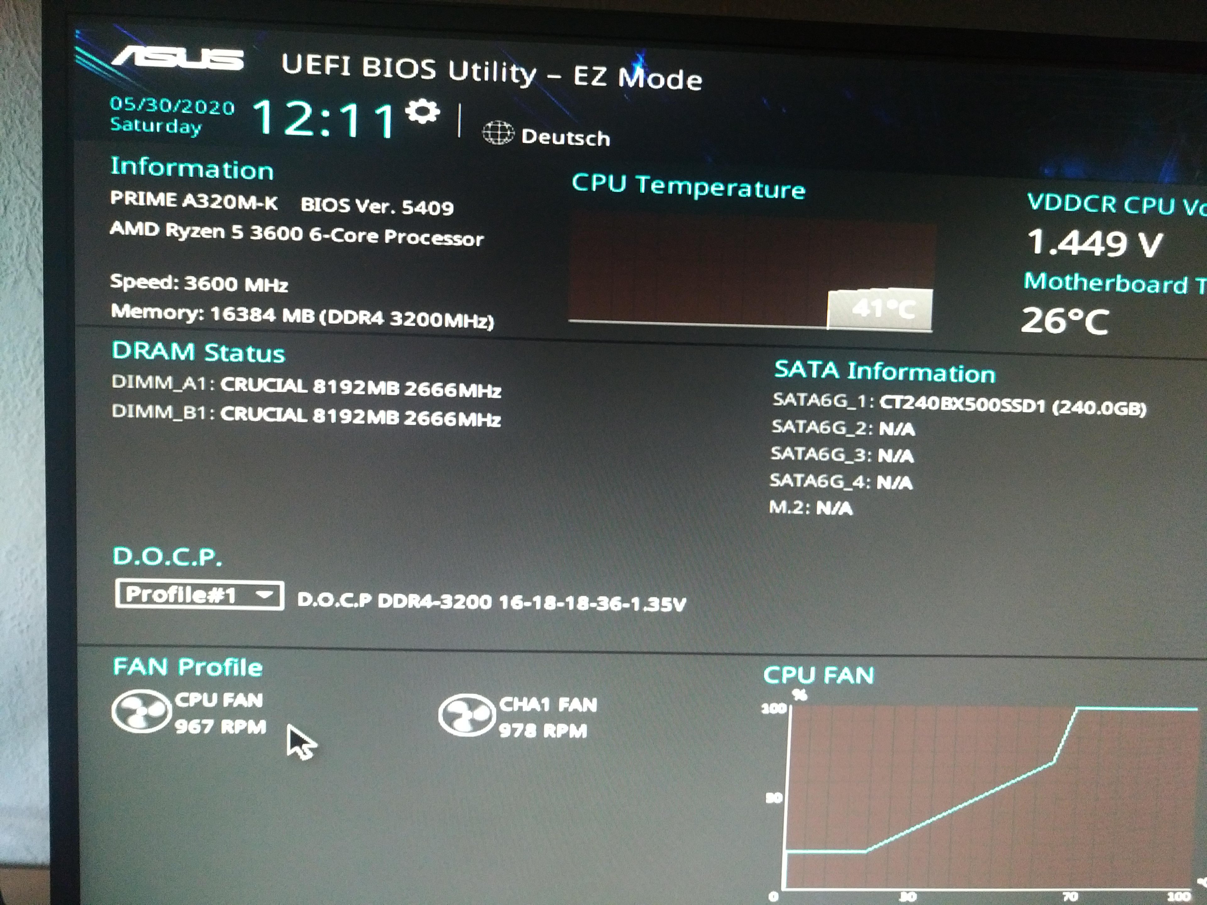

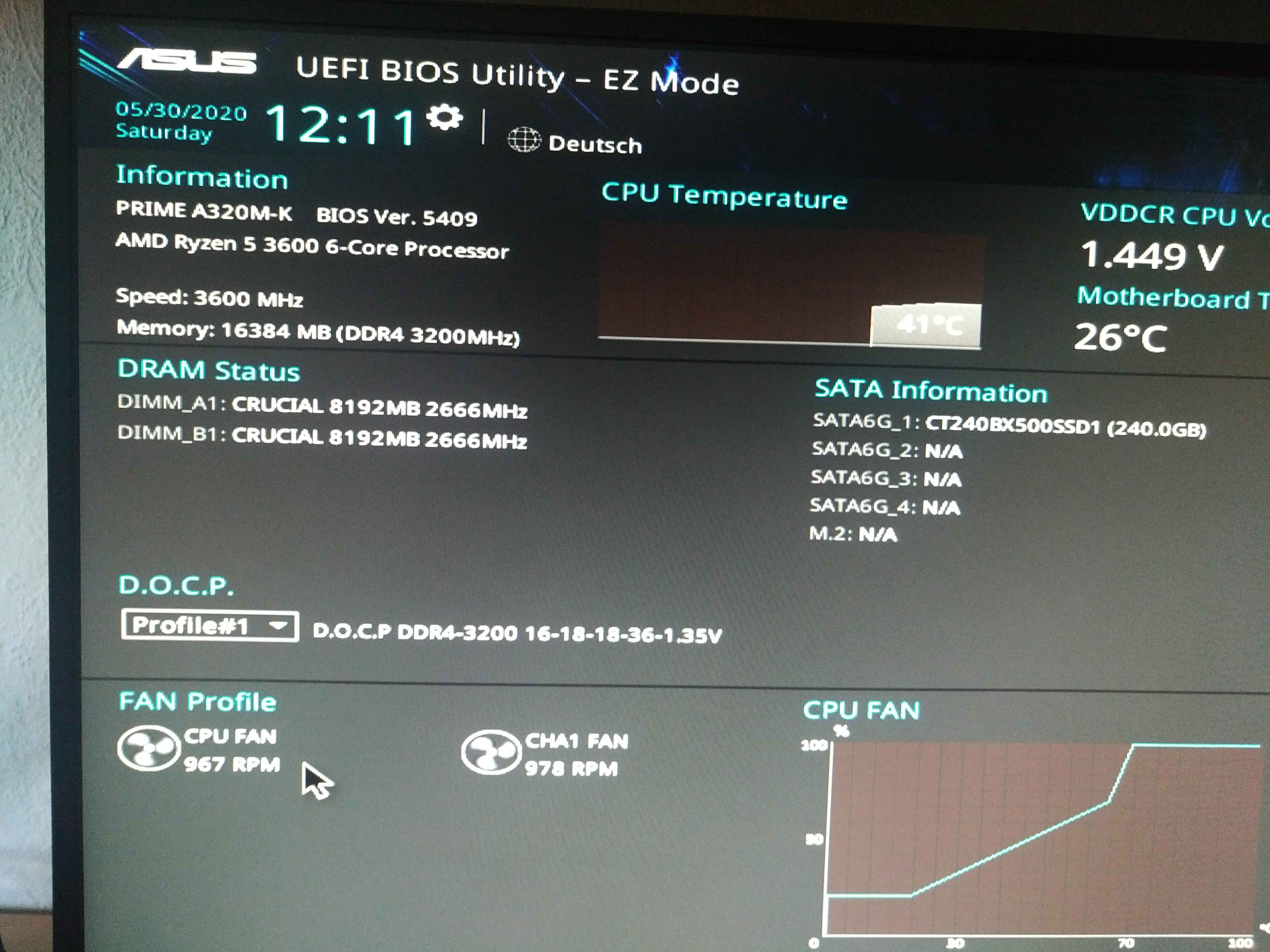

Hallo Leute kann mir mal schnell einer helfen ? Ich möchte mein Ram auf 3200 mhz stellen wie macht man das ?
Mainboard A 320 m-k prozessor: amd ryzen 5 3600 Ram 3200 mhz crucial ballistix und der ram läuft aktuell auf 2666 mhz
Im Uefi bios steht bei mir xmp Profil 1 dann läuft er mit den richtigen Timings und Frequenz wenn ich das aktiviere aber es ist extrem langsam von der Reaktionszeit also irgendwas muss man dann bestimmt anderst machen ?

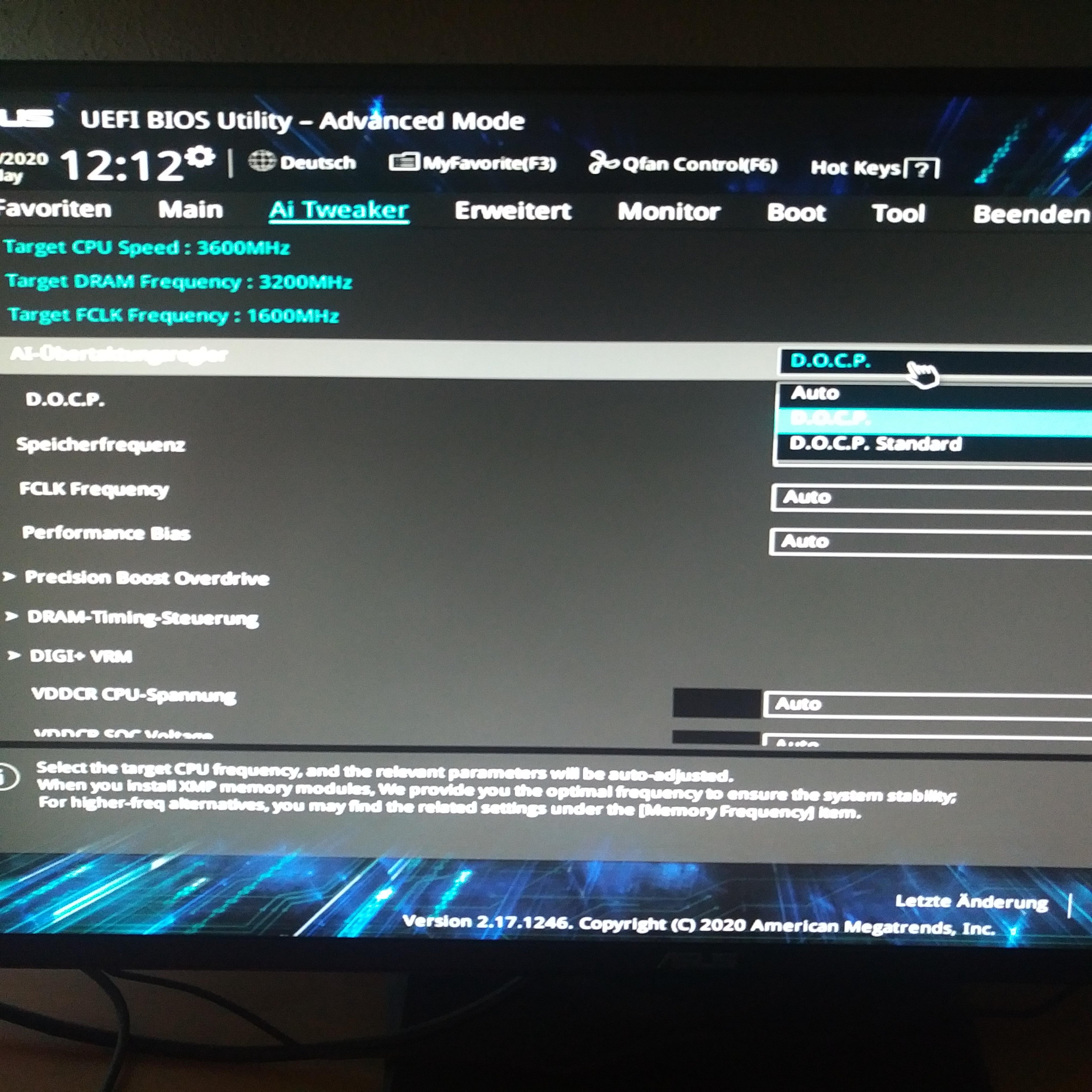

Ins UEFI gehen und das DOCP bzw. XMP Profil für 3200 Mhz in den Speichereinstellungen aktivieren. . Ist glaube im Reiter AI Tweaker der Punkt "Memory Frequency".
EDIT: Was heißt "ist extrem langsam von der Reaktionszeit"? Das ist der richtige Weg.
Ok Danke ja ich habe Bios einmal F5 Standart Einstellungen Geladen danach das D.O.C.P Profil 1 und dann war es schon besser.
Ich meinte nur mit ist das der richtige Weg oder ob manuell eingeben besser ist ?
Z.B Frequenz/Timings und die weiteren erforderlichen Dinge.
Wäre übrigens cool wenn jemand weiß was das bedeutet
Wäre übrigens cool wenn jemand weiß was das bedeutet also D.O.C.P und D.O.C.P Standart was von beiden soll ich auswählen ?
