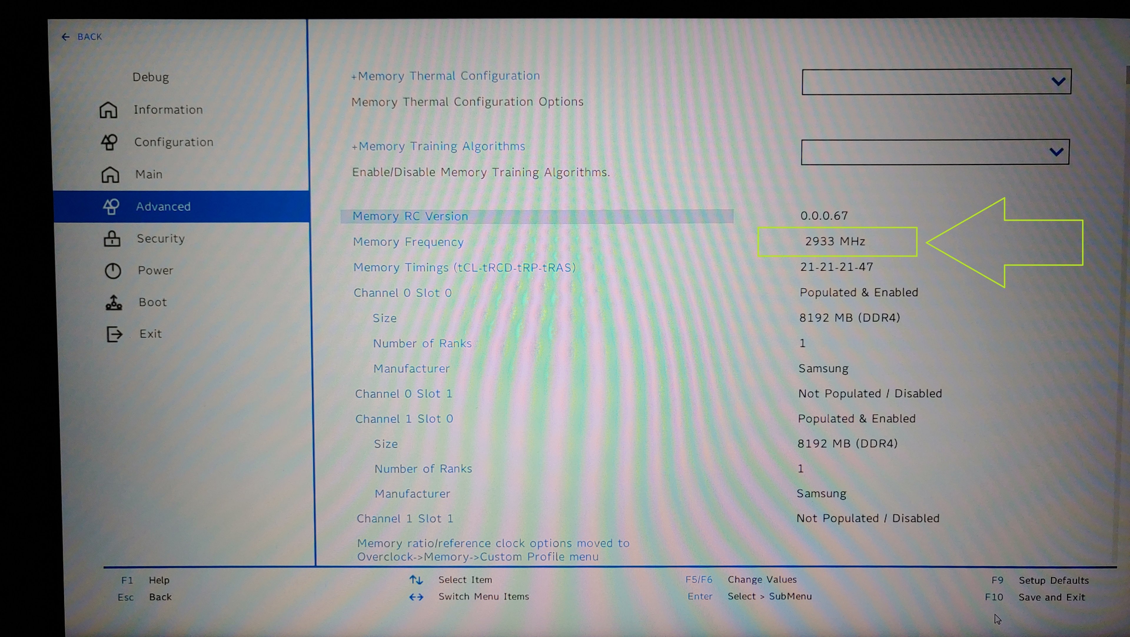

ich habe hier ein Notebook (Lenovo Legion 7i ( 81YT000UGE) mit i7-10750H) in dem 3200MHz Ram verbaut ist,
aber im Bios nur 2933MHz eingestellt sind, wenn der Takt auf Auto steht.
Ich würde gern mal ausprobieren, ob das Notebook auch noch stabil läuft, wenn man den Takt auf 3200MHz hochsetzt.

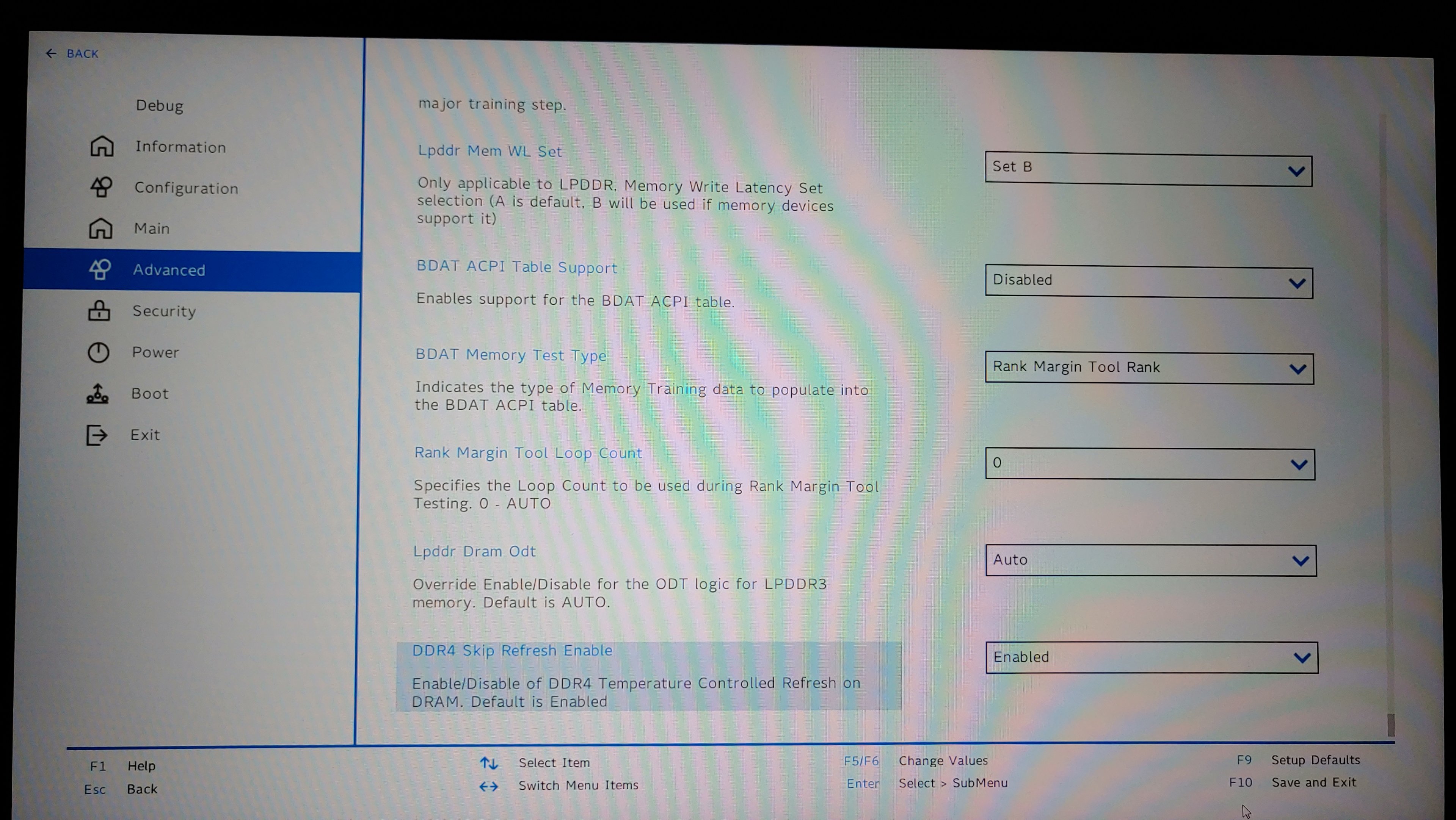

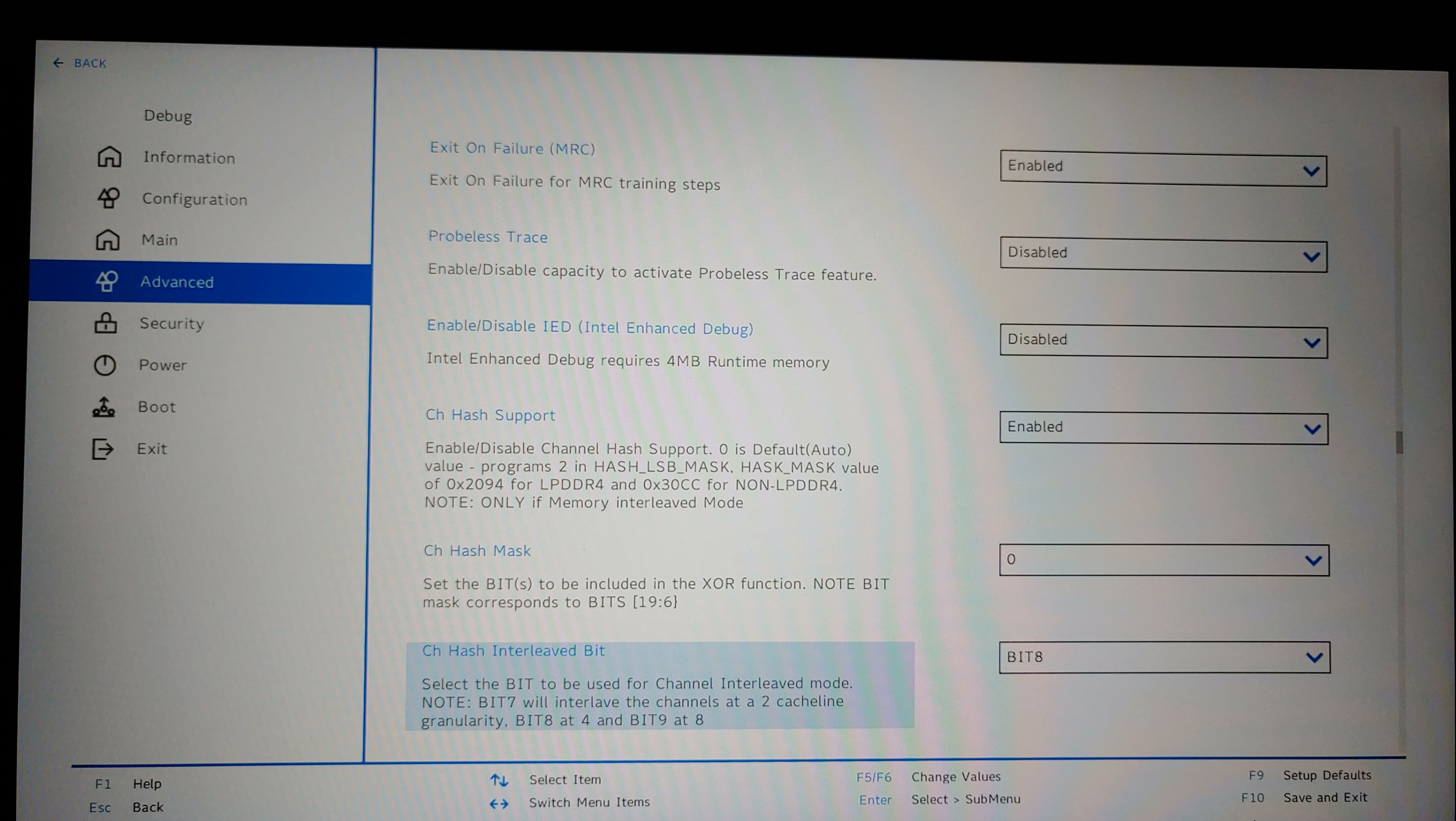

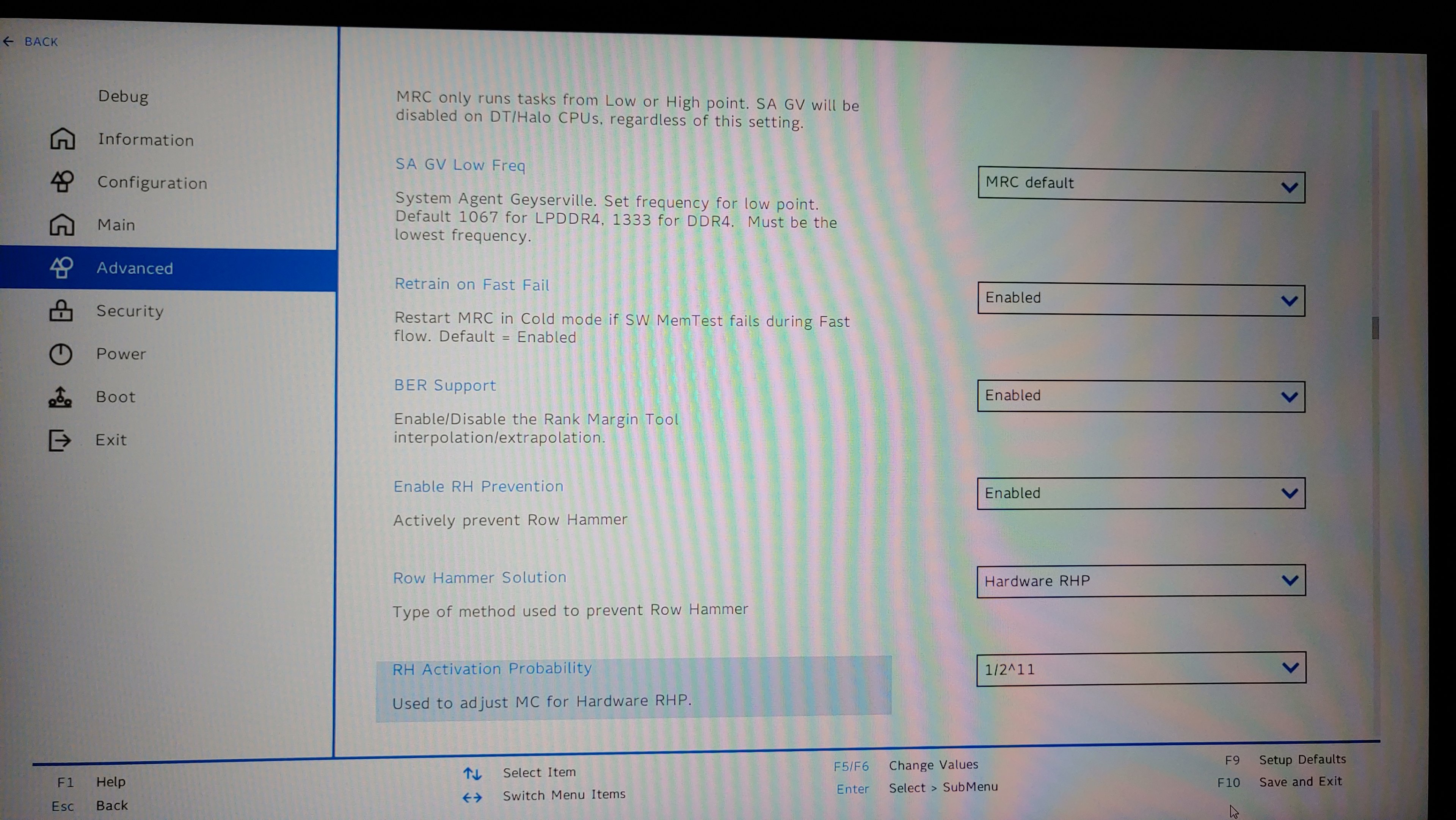

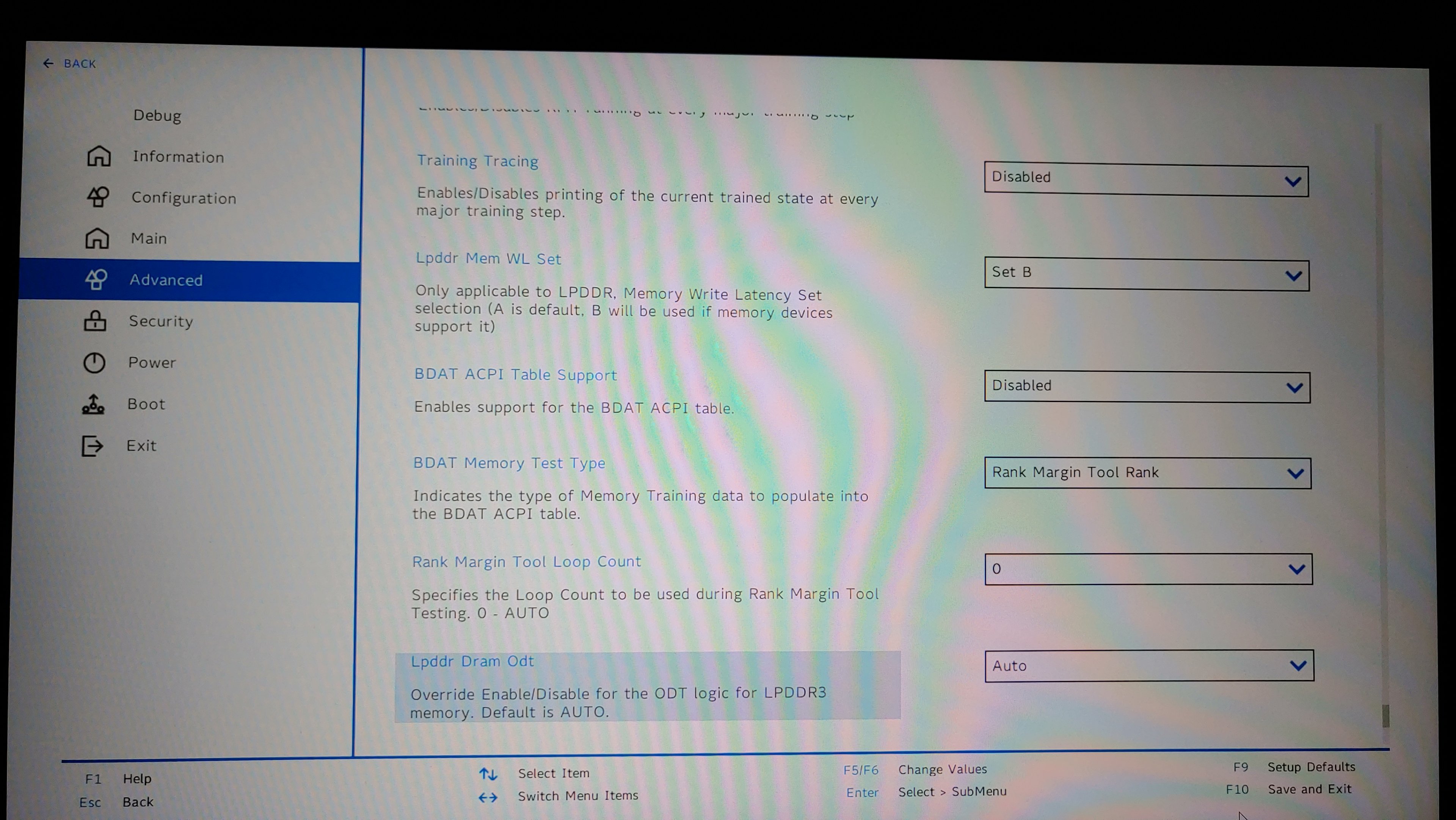

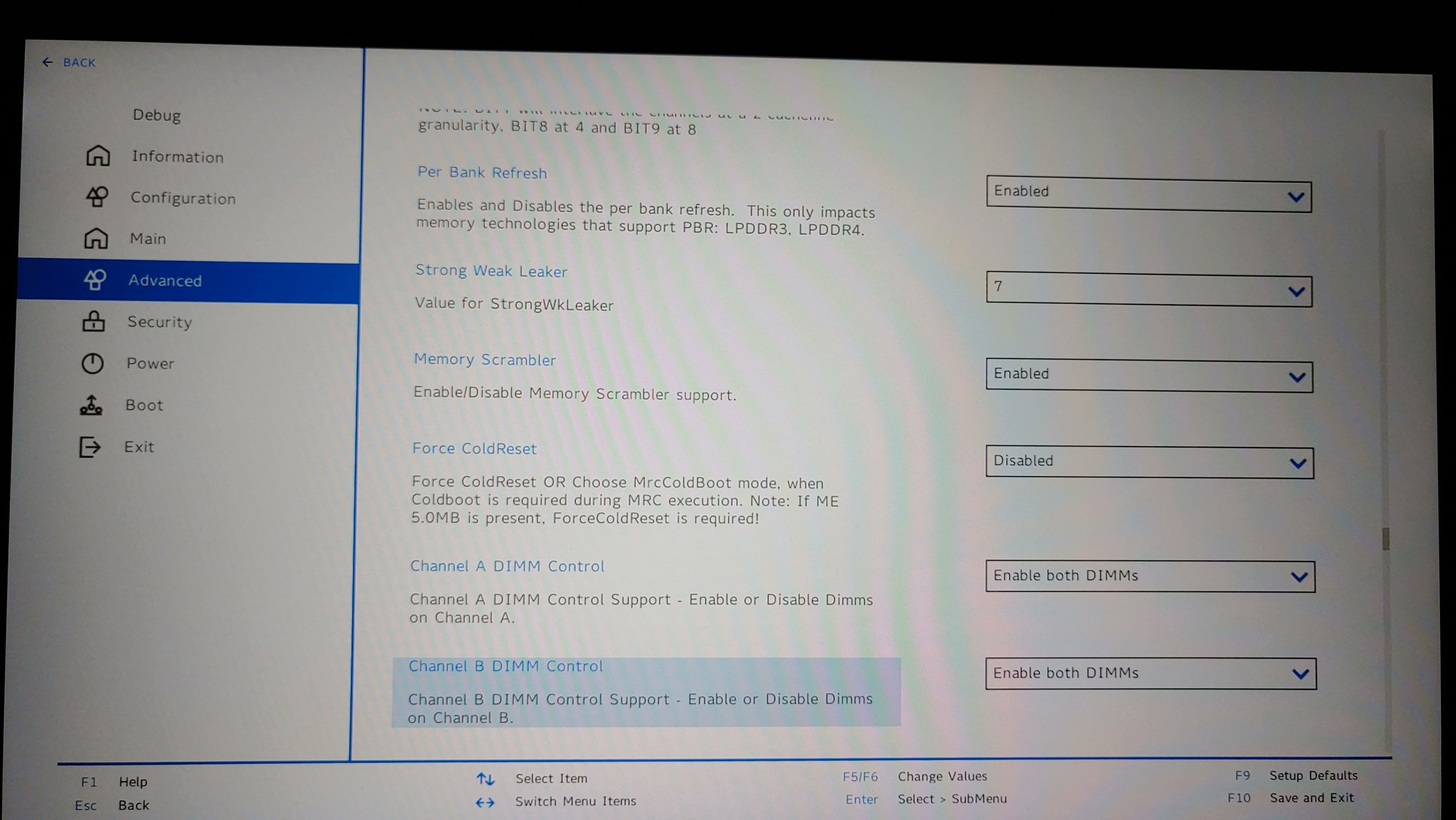

Ich habe mal das Bios abfotografiert, was man alles beim RAM einstellen kann:

Auf den Bildern kann man ja die möglichen Einstellungen sehen.
Dort finde ich keine Möglichkeiten an den Timings und an der Spannung etwas zu ändern.
Seht ihr dort etwas? So wie ich das sehe kann ich nur den Takt ändern.
Ergibt das überhaupt sinn? Ein anderer Takt ohne die Spannung und Timings anzupassen?

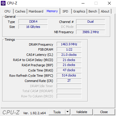

ProximaCentauri schrieb:
Was sagt den CPU-Z, bei Memory/DRAM Frequency?
das kann ich später mal checken

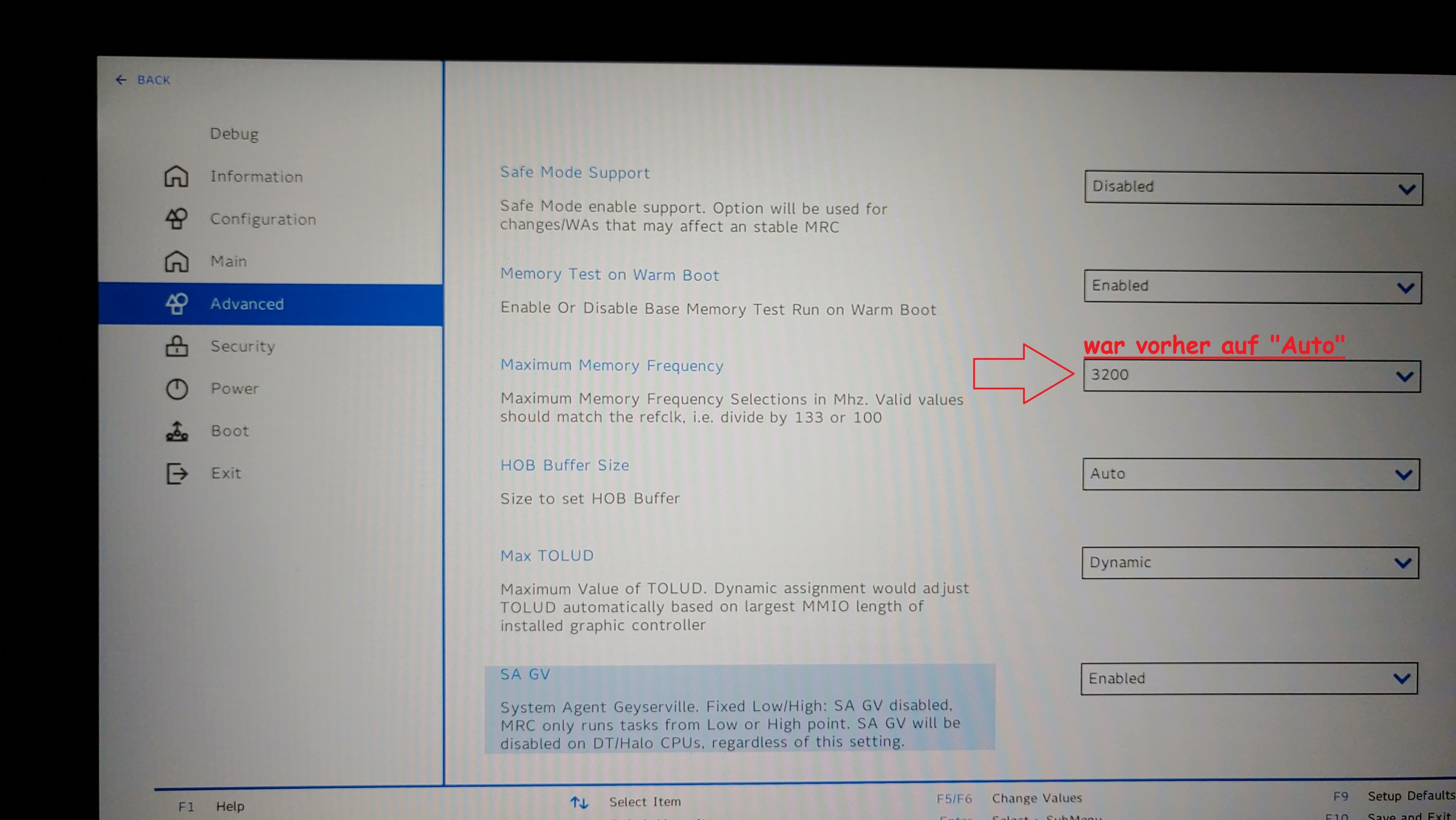

Wenn ich die maximal Frequenz wie im in der Standard Einstellung auf "Auto" gestellt habe, steht da bei CPU-Z 1463,9 MHz. Das passt ja, denn 2x1463,9 MHz = 2927,8
Stelle ich die max. Frequenz auf 3200MHz, ändert sich die Frequenz in CPU-Z nicht.
Muss ich noch mehr Einstellungen vornehmen oder geht es bei dem Notebook einfach nicht, die RAM Frequenz anzuheben?
Ich denke mal dass mehr einfach nicht geht. Du kannst aber noch mit den Timings experimentieren wie weit du da runter kannst.
Für die Timing konnte ich im Bios keine Einstellnugen finden, siehst du welche?
Ich habe ja Fotos vom Bios hinterlegt.
Ja stimmt, ich konnte da auch nichts finden.
