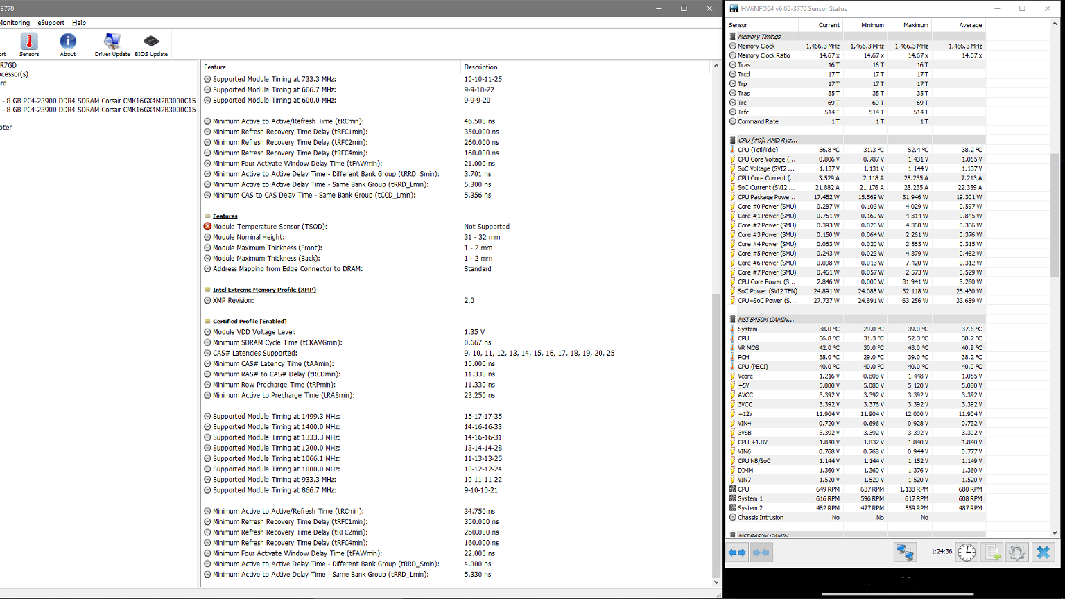

Ich lade mal eine Screenshot hoch, vielleicht ist damit was anzufangen.
Screenshot war nun für Infected_Philz gedacht, hab nicht mit sovielen Antworten gerechnet in der kurzen Zeit.
Dein Ram läuft mit dem XMP Profil. Das passt.
Insofern alles gut. Musst nichts mehr umstellen.
Um den Temperaturen entgegenzuwirken kann man mit einem negativen Offset bei der VCore arbeiten. Ob das dein Board kann musst du schauen - vermutlich erst nach einer Bios Aktualisierung.
Wenn du diese "Offset-Einstellung" bei dir findest, dann mal testweise -0.05V einstellen, das sollte immer funktionieren.

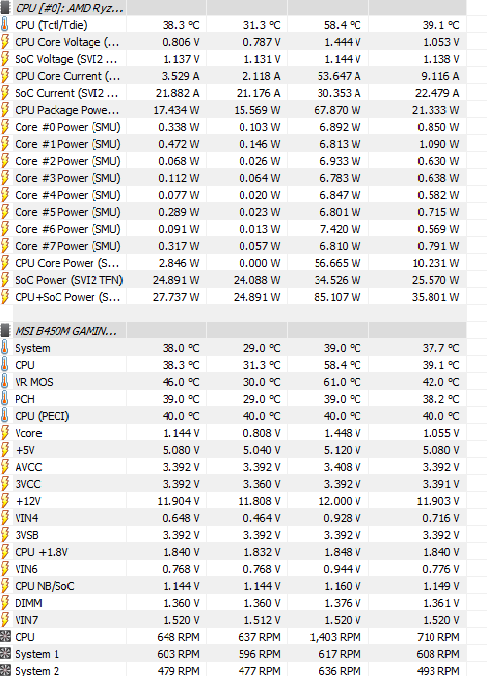

Habe hier noch einen Screenshot mit 15 Minuten Prime95 mit small FFT Stresstest.
Ist es den noch aktuell das bei HWInfo etc die Temperaturen real 10 Grad niedriger sind als wie angezeigt ?. Aber auch so denke ich das es ok ist...hab grad gelesen VR-Mos kann bis zu ca 110-120° ab..das wusste ich nicht.
Bitte die Max Temperaturen lesen, Live-Screenshot war wohl misslungen bzgl Qualität.
Dann musst du dir mit 58.4° überhaupt keine Sorgen machen.
Nein. HWInfo liest die Temperatur korrekt aus. Der 2700 non-X hat m.W.n auch kein Offset.
Die tatsächliche Temperatur wird dir bei tDie angezeigt.
