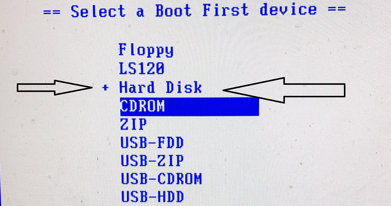

Hinten am usb port habe das P35-DS3P @BFFBFF schrieb:Im BIOS wenn denn dafuer eine Einstellung ist. Welches Brett (Motherboard) hast Du genau?
Wo steckst Du den Stick ein zum Booten? Vorn am Gehaeuse, an einem Hub, an einem Monitor oder hinten am USB-Port vom Brett?

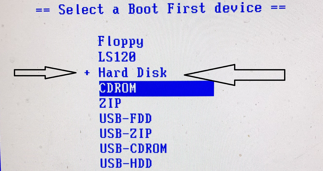

@werkam jaa wie ich den auswähle weiß ich ja aber der Stick wird mir ja noch nicht einmal angezeigt und ich weis nicht wieso 🤷🏼♂️
Du drückst bei der Auswahl also auf +HardDisk und da steht dann nur die normale Platte und der Stick ist da nicht, so wie bei mir?
https://www.computerbase.de/forum/attachments/01_gigabootauswahl-png.893678/

Selbst wenn Dir der Stick namentlich nicht im BIOS angezeigt wird, wähle doch einfach mal USB-HDD bzw. wenn das nicht funktioniert, eine der anderen USB-Varianten beim First-Boot-Device aus und boot dann noch mal. Die Optionen hast Du ja laut Deinen eigenen Screenshots.

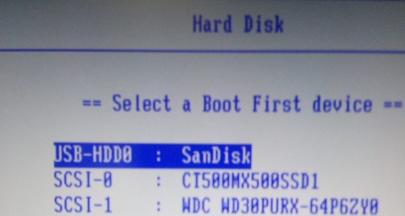

@Bodennebel @werkam ja der wird mir nicht angezeigt auf dem laptop aber schon und habe das schon versucht die Usbs auf first boot zu setzten aber leider ohne erfolg.

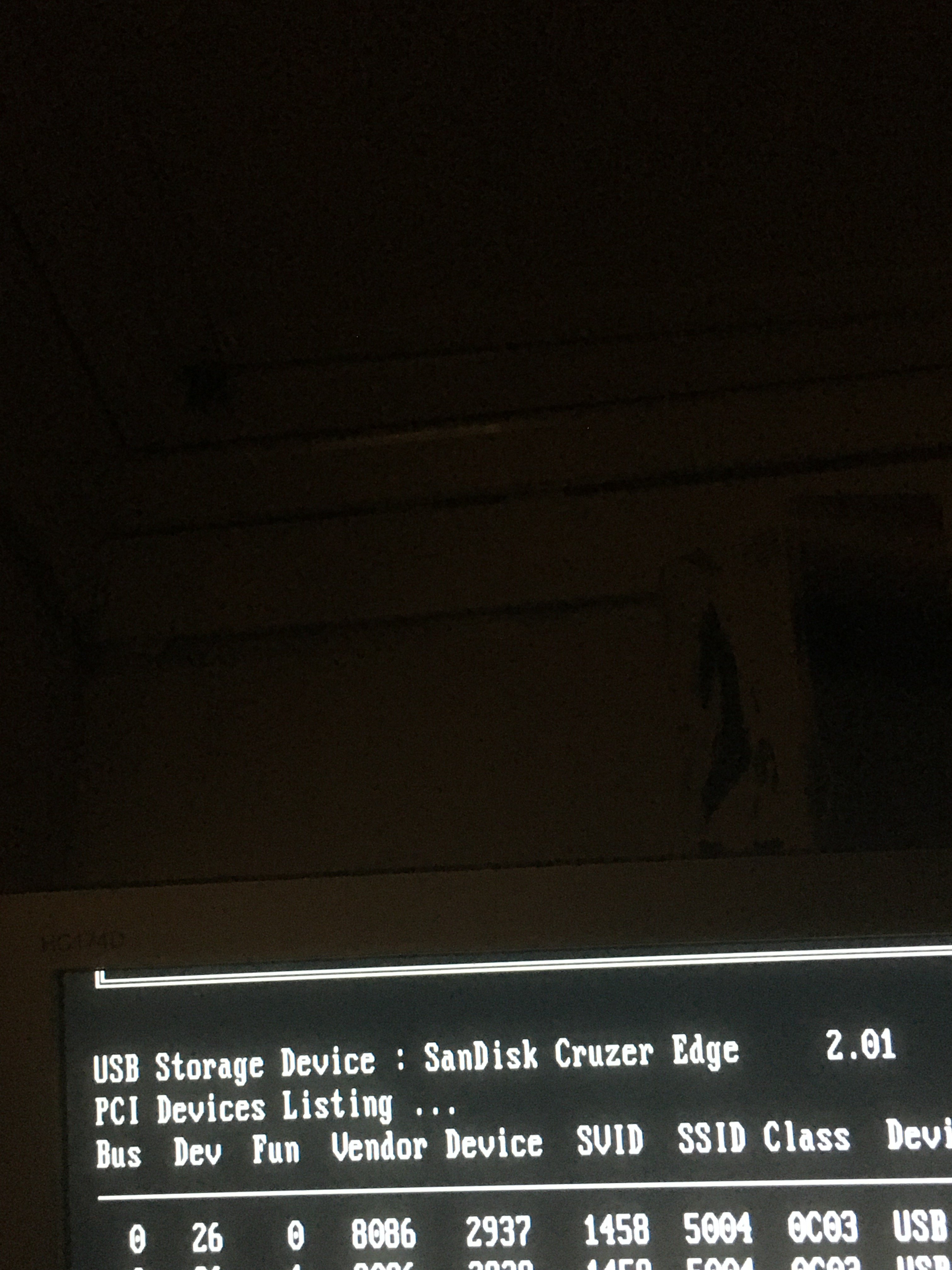

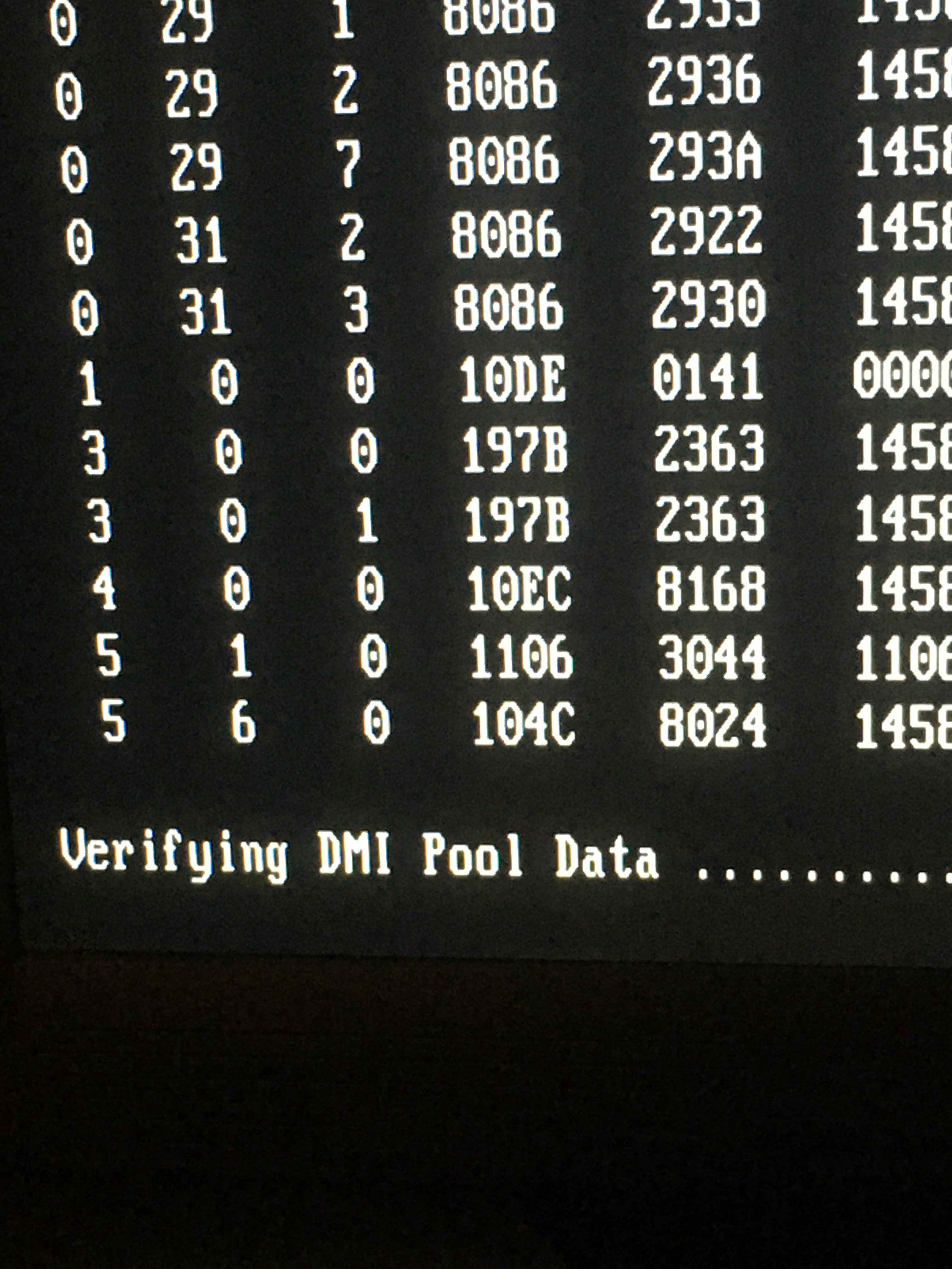

@Bodennebel @BFF funktioniert immer noch nicht ich verstehe aber auch nicht wieso

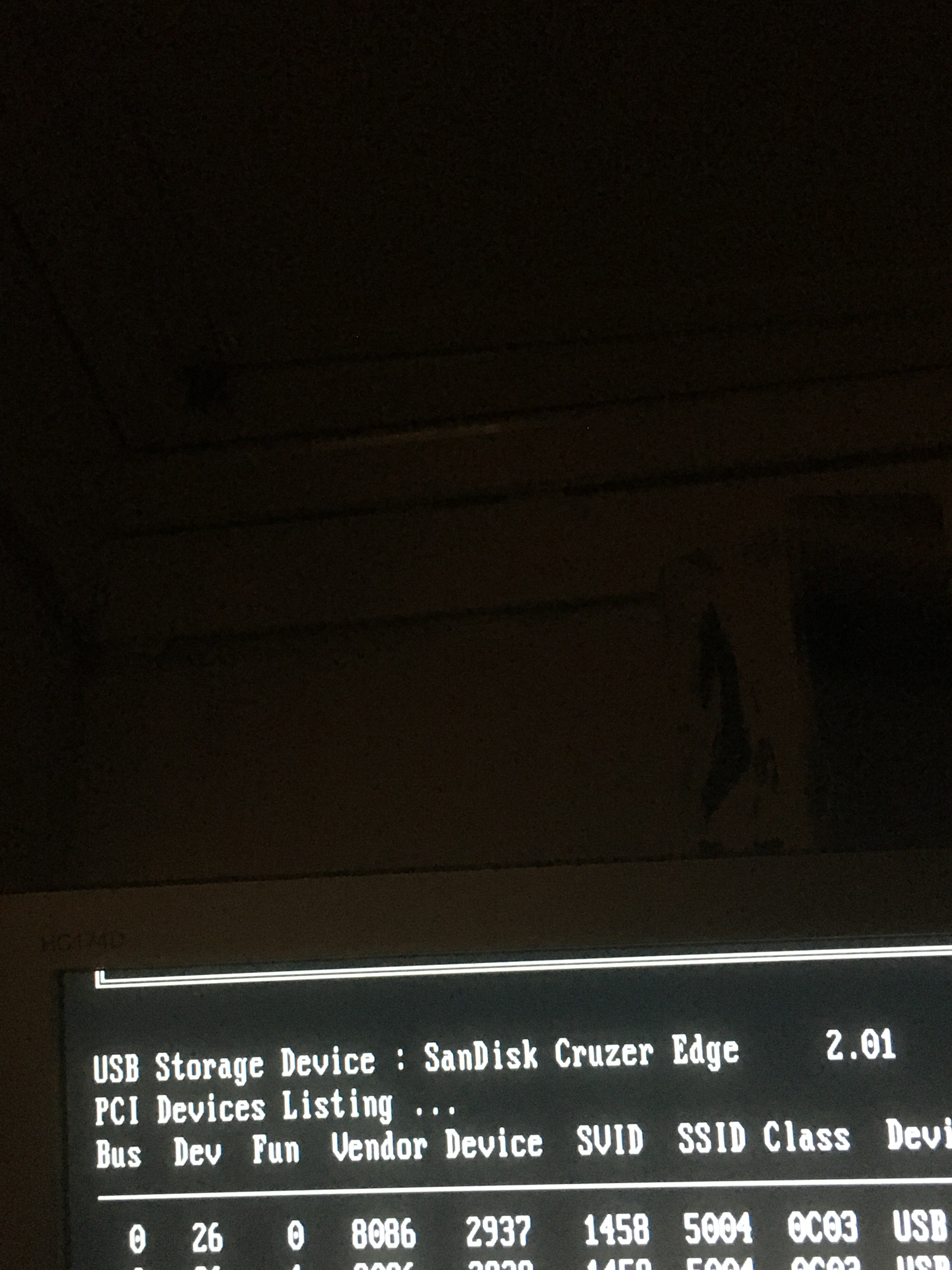

@Bodennebel @BFF den stick erkennt er die SanDisk aber er bootet nicht weiter schonmal ein problem gelöst was kann ich jetzt tun das er weiter bootet?
Fastboot ist ein UEFI Feature, er hat reinstes Bios hier.OpusComputarium schrieb:Probier mal fast boot zu deaktivieren.

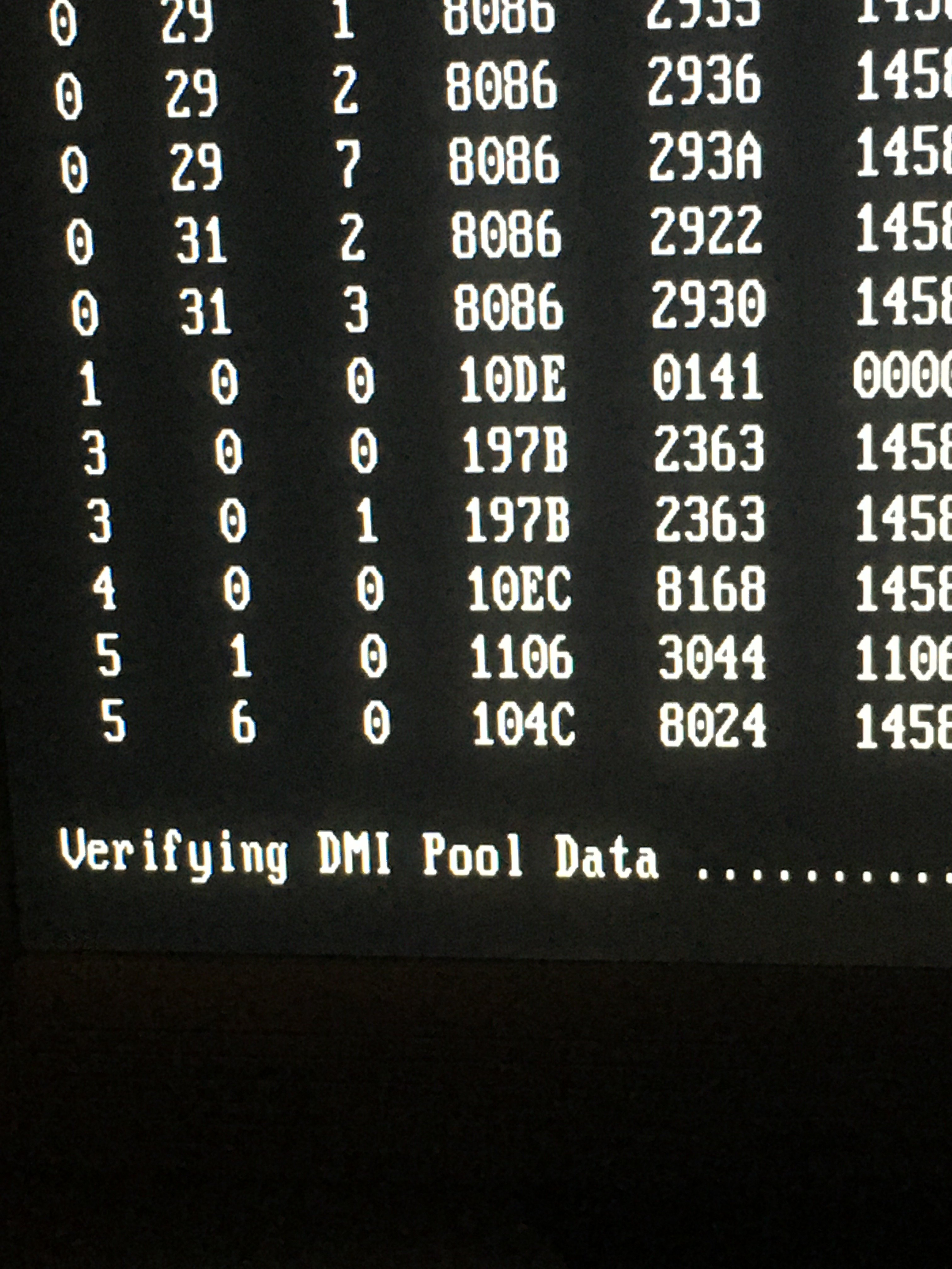

Immerhin erkennt er jetzt den stick schonmal. Aber er bootet nicht weiter siehe bilder. Vllt sollte ich es mit einer 32 bit version versuchen anstatt mit der 64 obwohl bei mir im system 64 angezeigt wird.Nickel schrieb:Fastboot ist ein UEFI Feature, er hat reinstes Bios hier.
