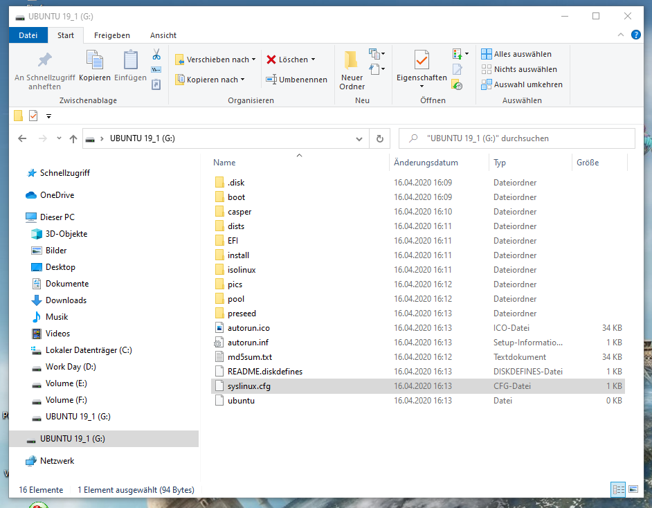

Naja, wenn der Stick Fat32 formatiert ist und das BIOS als Datei direkt darauf liegt koennte das mit Q-Flash klappen.
https://www.manualslib.com/manual/452691/Gigabyte-Ga-P35-Ds3p.html?page=66
Wichtig ist nur, dass die Aktualisierung passen zur Revision ist.

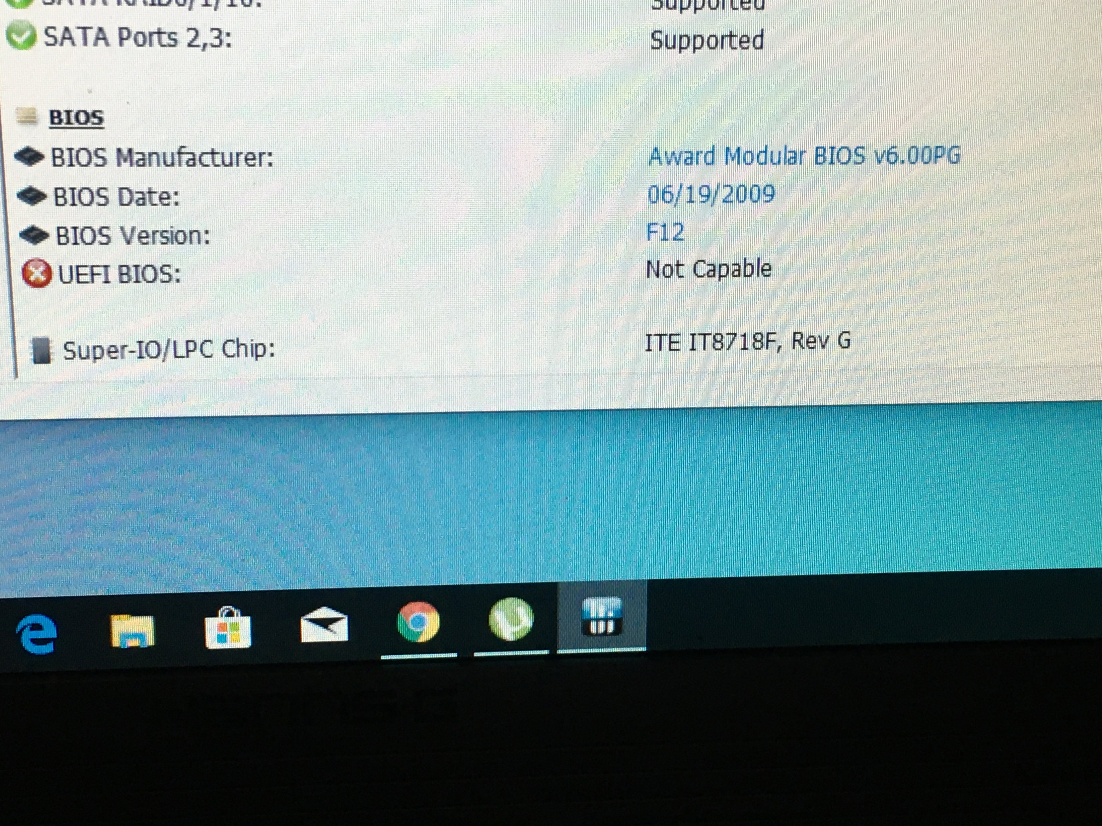

Was ist denn nun die BIOS-Version?
BFF
P.S.
https://www.gigabyte.com/de/Motherboard/GA-P35-DS3P-rev-10#ov Das mein Mainboard
https://soggi.org/motherboards/gigabyte/GA-P35-DS3P-REV-1.0.htm#bios
Soll ich dort die bios runterladen die beta ? 😅

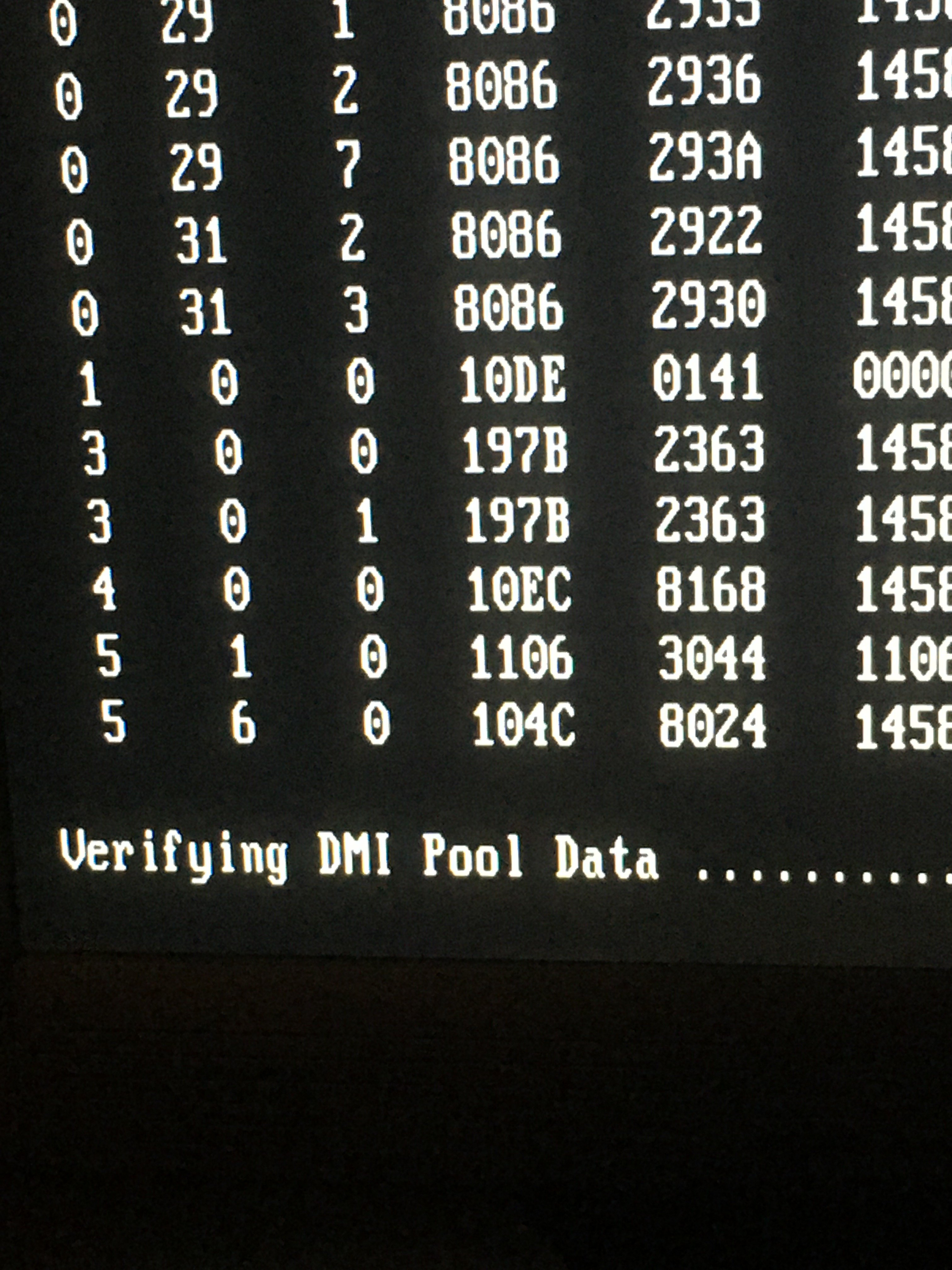

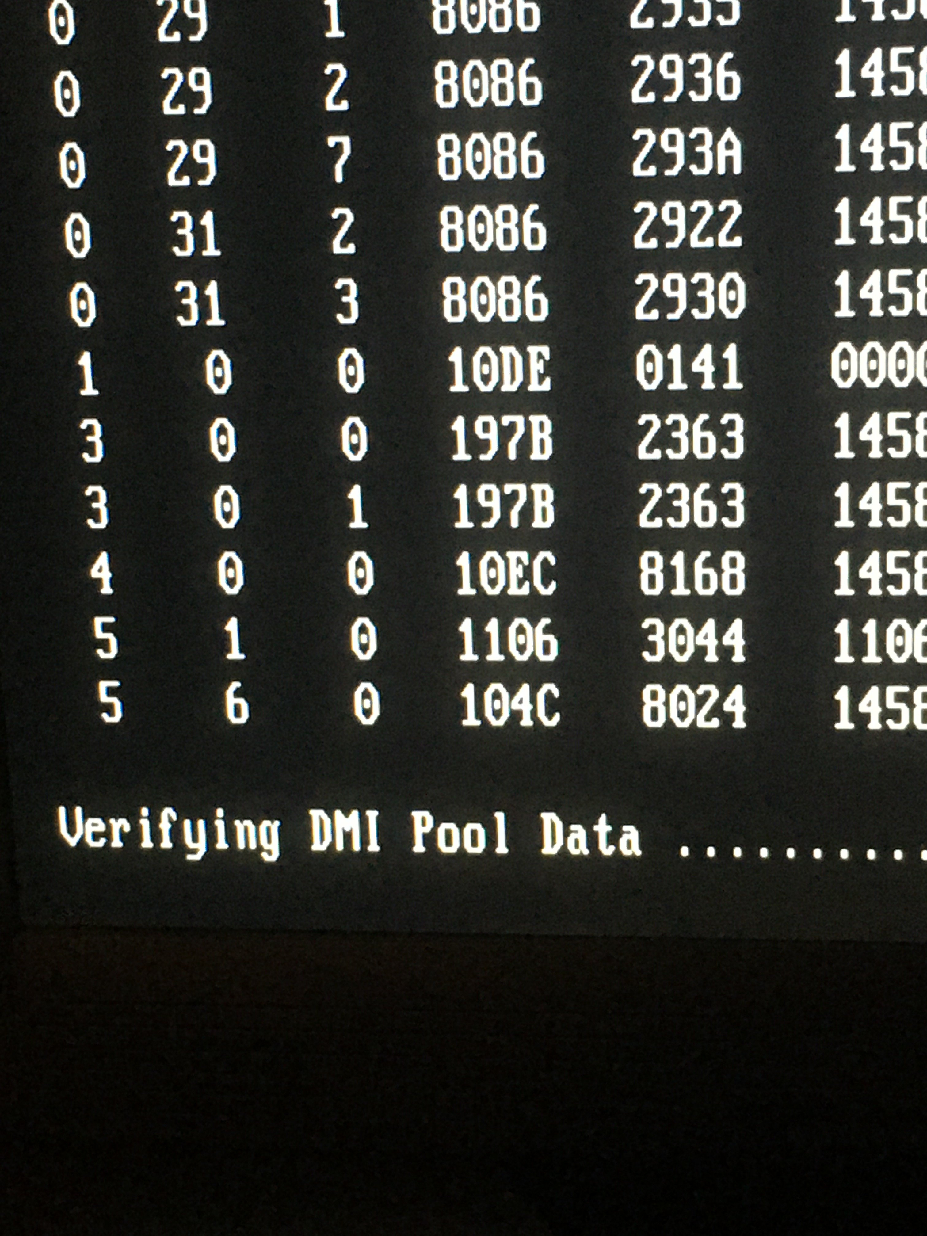

@Ponderosa ja habe schon andere Linux versuchen versucht auch in 32 bit aber alles ohne erfolg. Der stick wir wird angezeigt sobald ich Usb HDD mit F12 auswähle. Aber er bottet dann nicht er stoppt dann Siehe foto. Ich glaube einfach die Platte P35-DS3P ist allgemein nicht peer Usb bootfähig 🤷🏼♂️

Lies mal hier https://www.partitionwizard.com/disk-recovery/verifying-dmi-pool-data.html
Da gibt es viele Möglichkeiten das DMI zu reparieren.
@Ponderosa das könnte vllt klappen. Habe jetzt aber Kali linux drauf auf der Festplatte habe es über den Laptop gebootet und installiert
