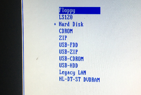

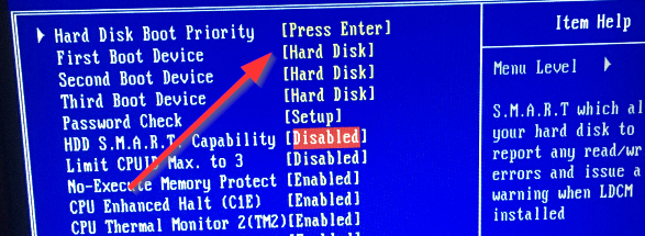

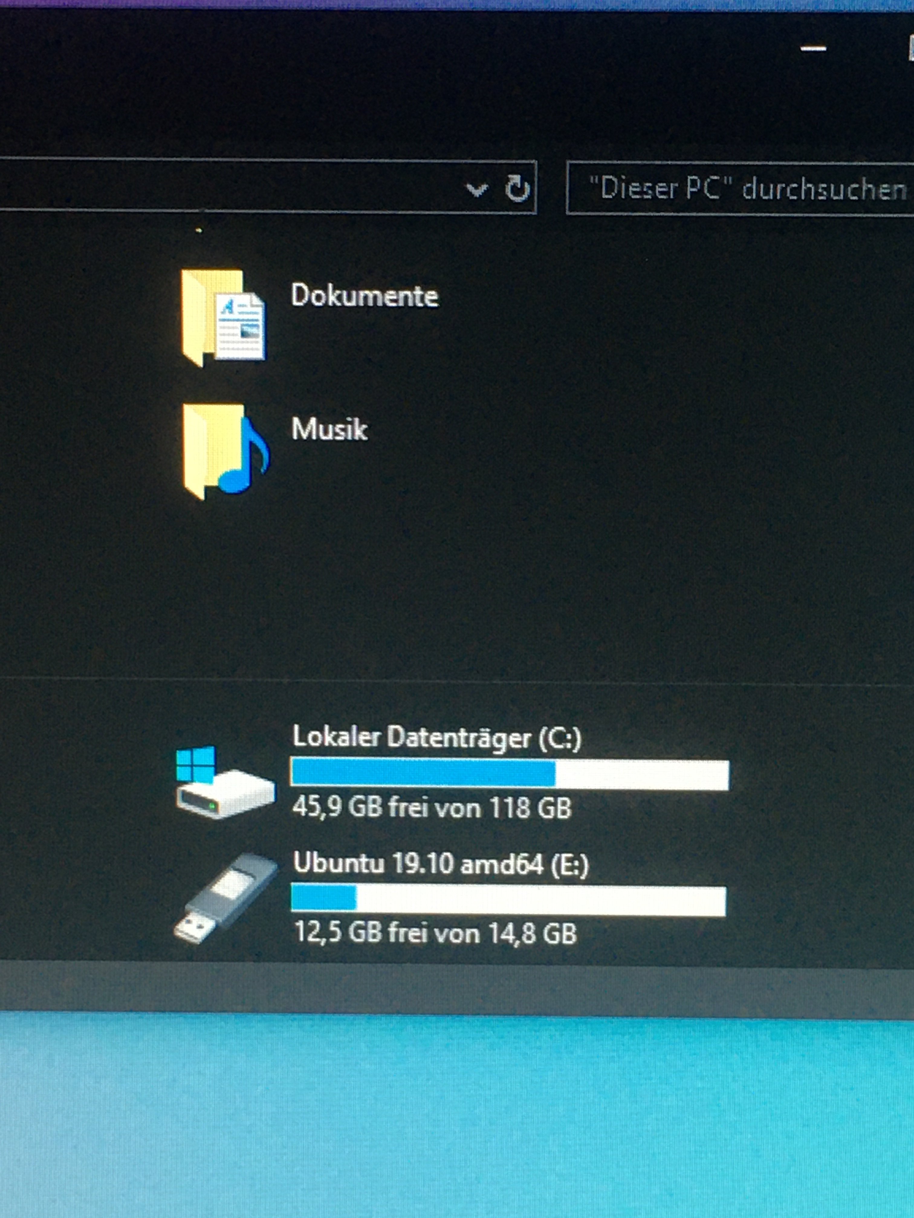

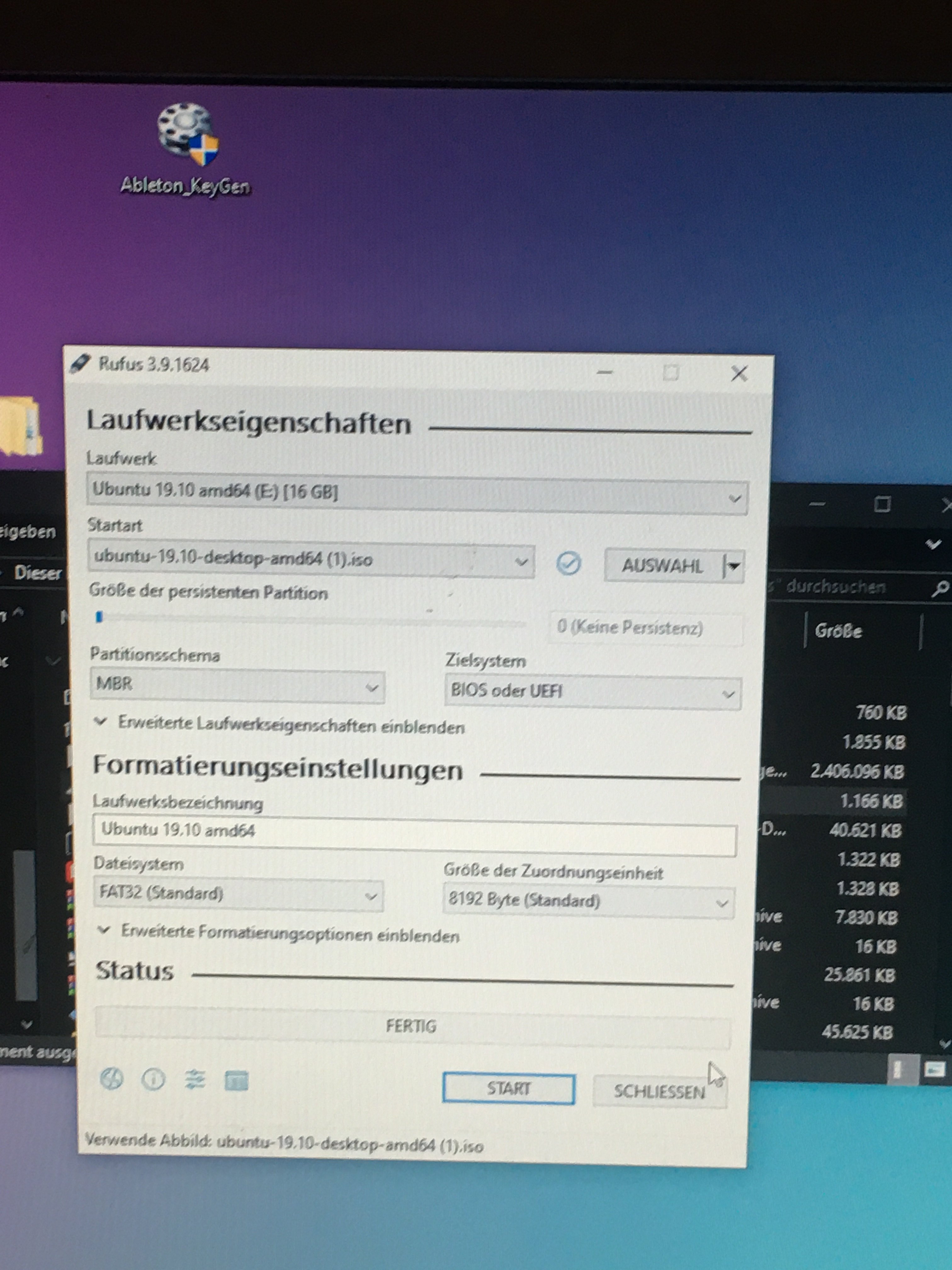

Hallo ich habe folgendes Problem ich habe meinen USB-stick mit rufus und der Iso ubuntu Boot fähig gemacht. Aber wenn ich den PC neustarte und F12 drücke für ins Boot menü zukommen wird mir dort der USB-stick nicht angezeigt.

Sieht nach einem sehr alten Bios aus. Vermutlich Rufus falsch eingestelt. Kein UEFI, MBR und FAT32 mal versuchen.
Reaktionen: TeLeTiX
zielsystem wällt er automatisch aus da kann ich nichts ändern und bei Partitionsschema habe ich MBR ausgewählt aber GPT steht noch zur verfügung

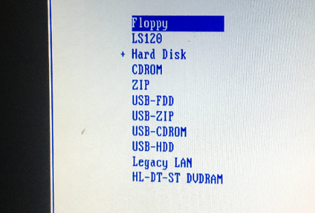

Hast Du denn ueberhaupt im BIOS angeschaltet, dass von USB gebootet werden darf?
Die Eintraege hier
sind nur Dummy-Eintraege fuer USB.
BFF
Reaktionen: TeLeTiX

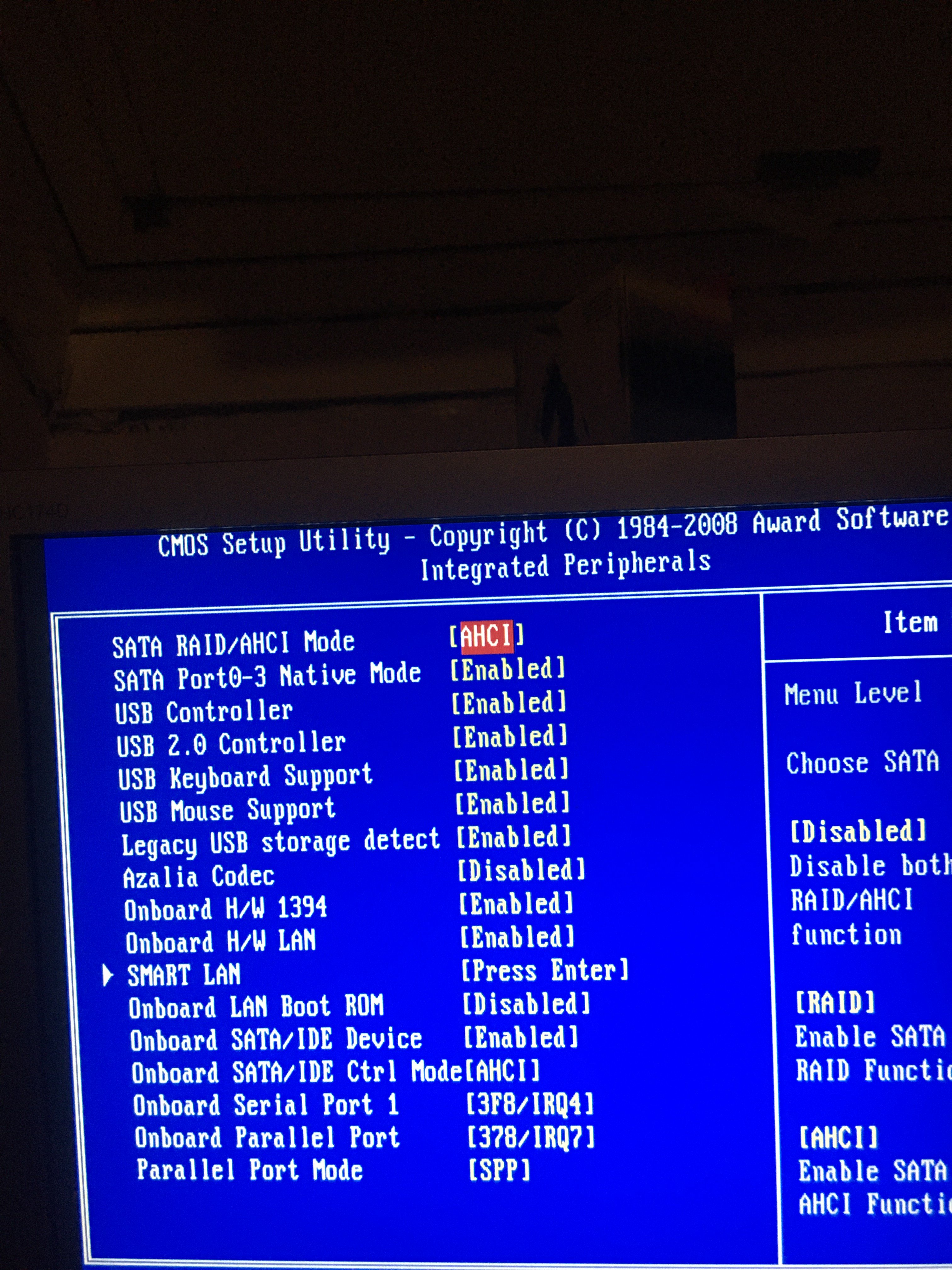

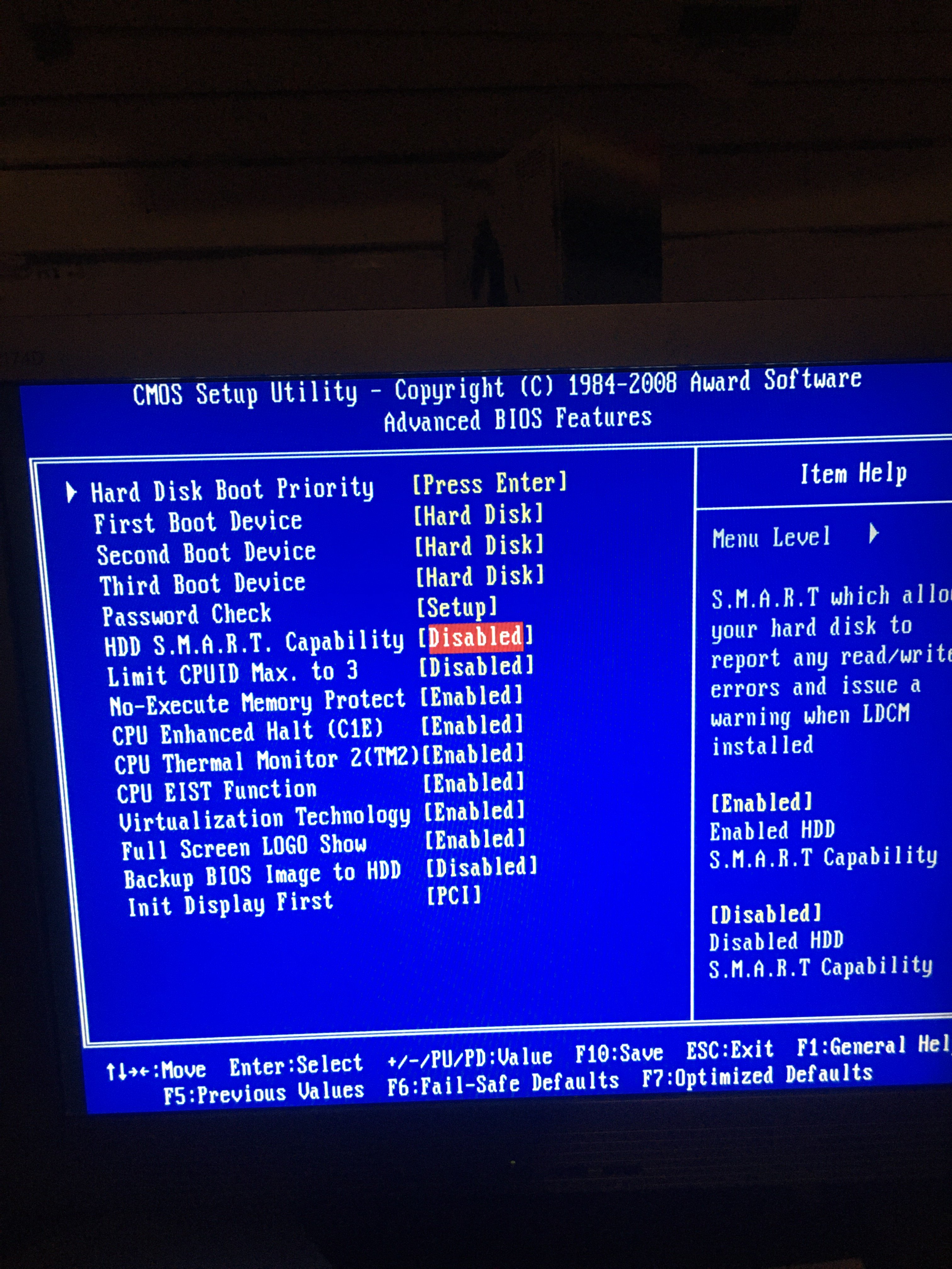

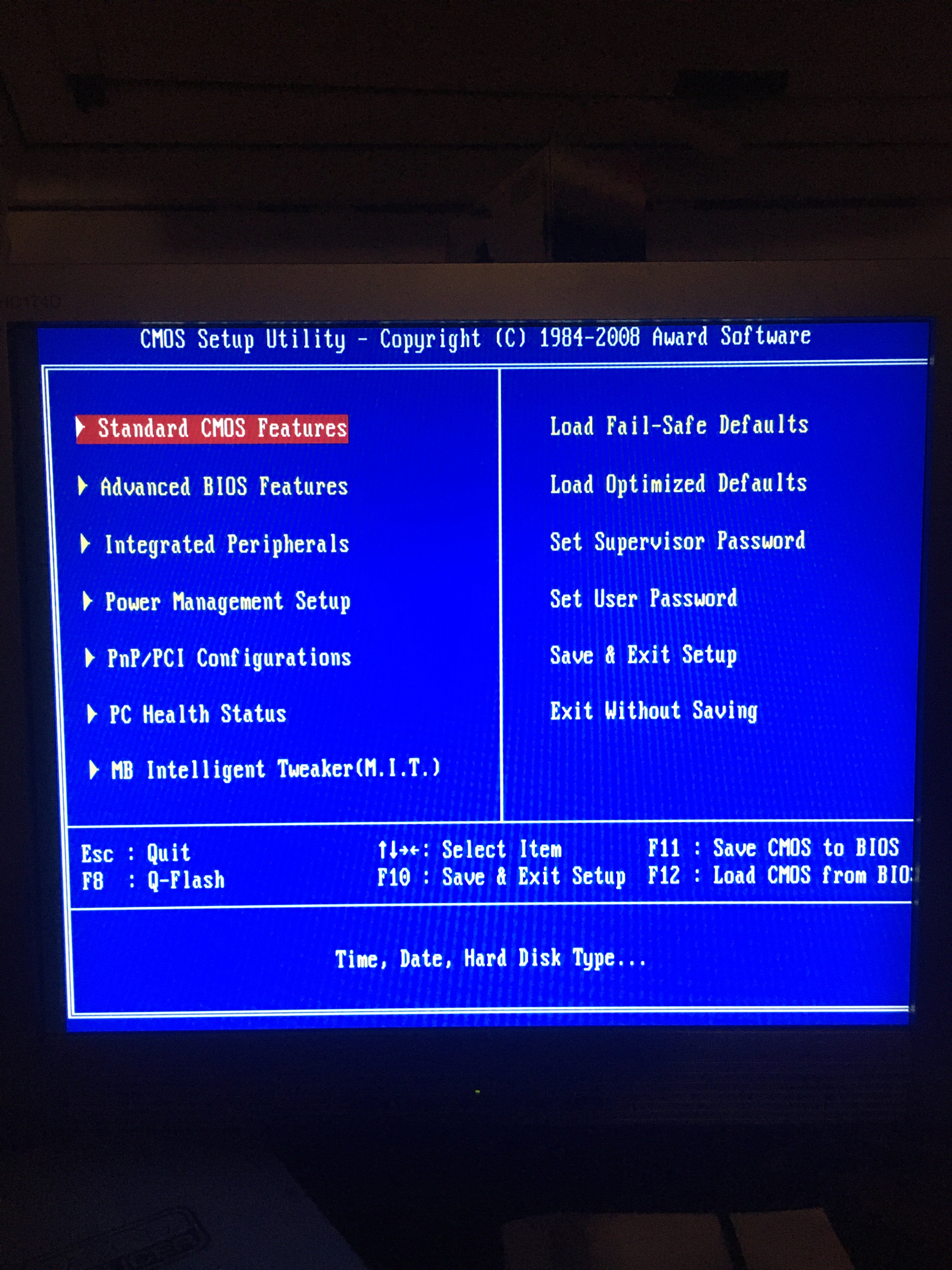

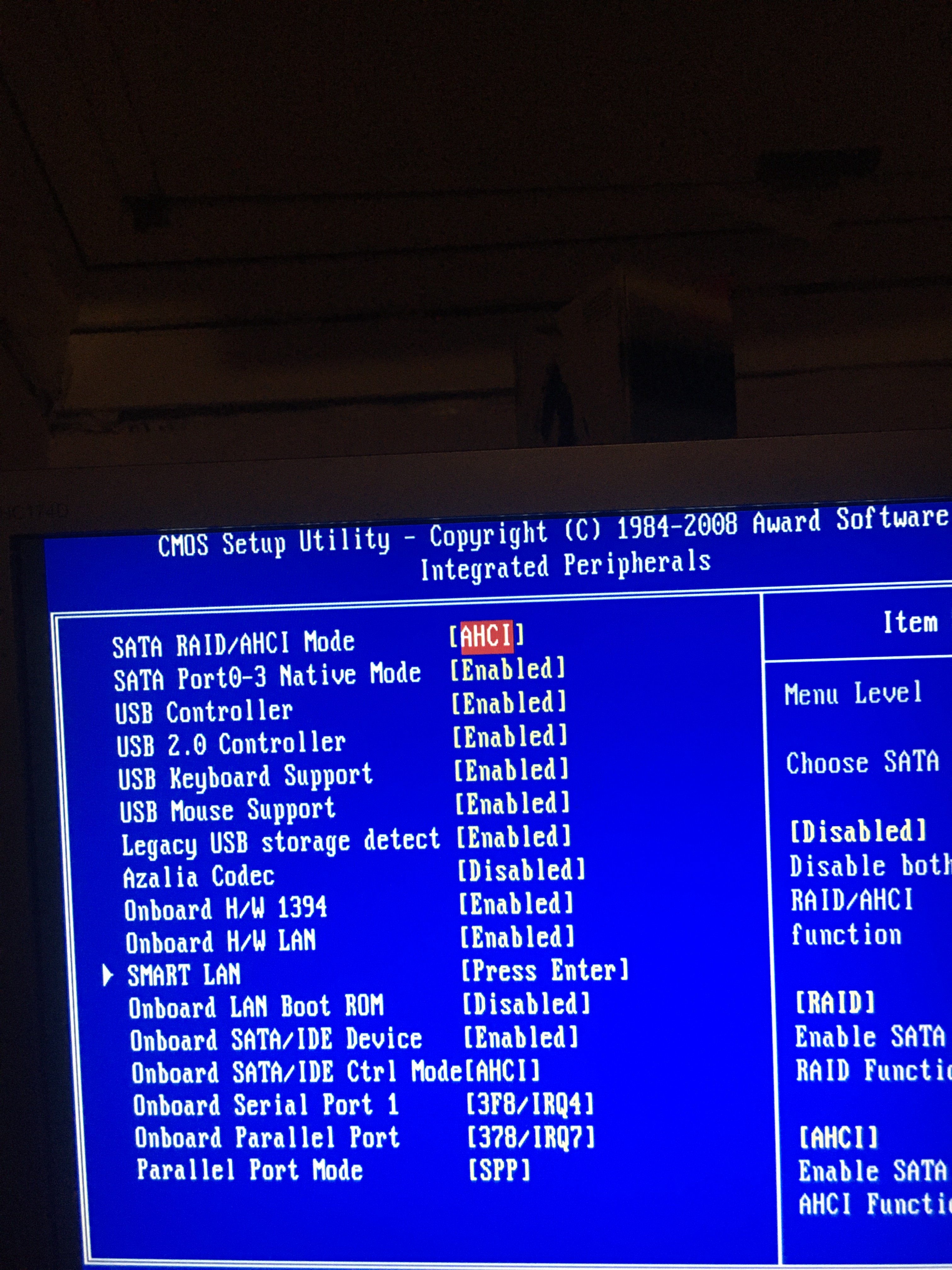

Ich schicke mal ein Foto von den BIOS einstellungen moment. Wäre nett wenn mir jemand sagt was ich einstellen soll.

Habe fotos gepostet von den einstellungen

Das ist reines Bios, somit sollte die Auswahl in RUFUS korrekt sein [MBR] - [BIOS].
Auswahl zum booten sollte USB-HDD sein.
Reaktionen: TeLeTiX

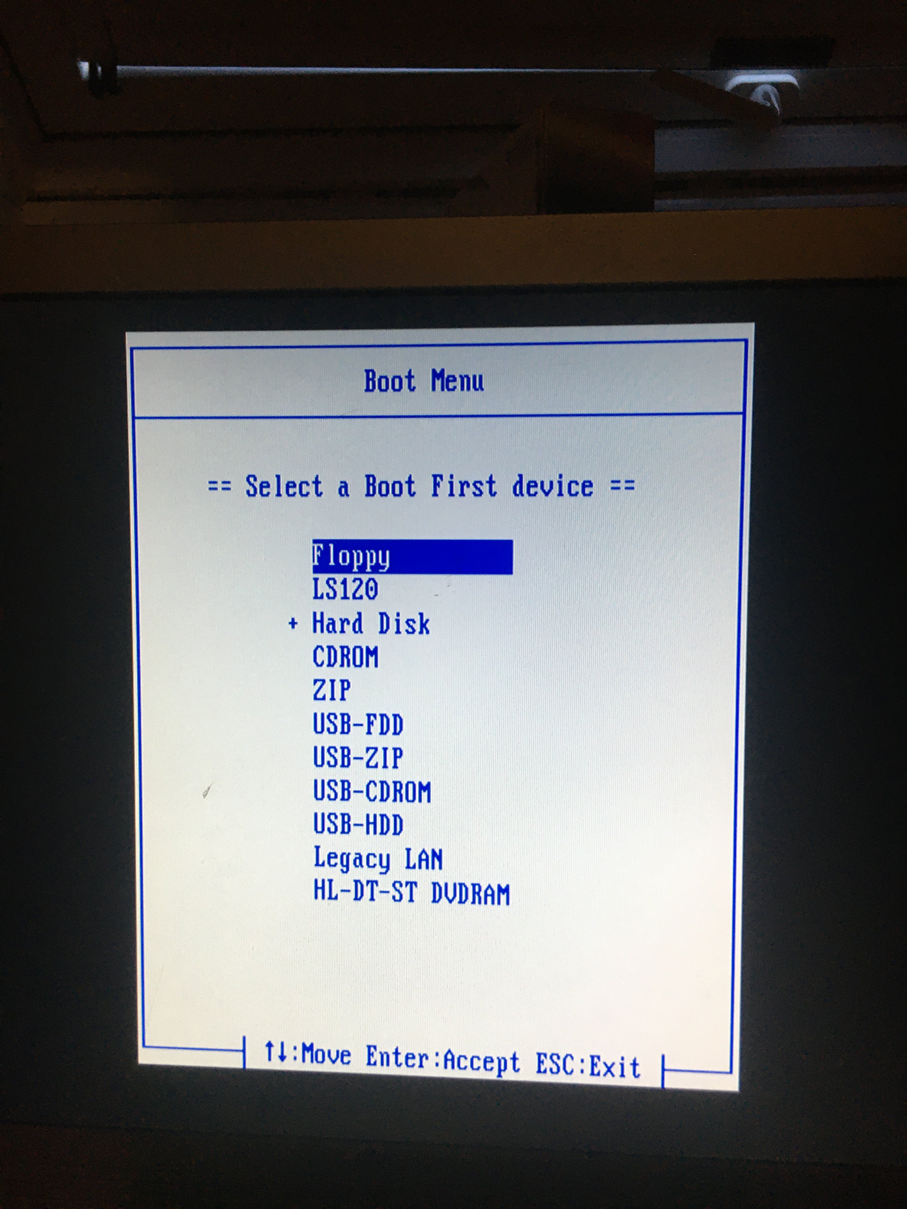

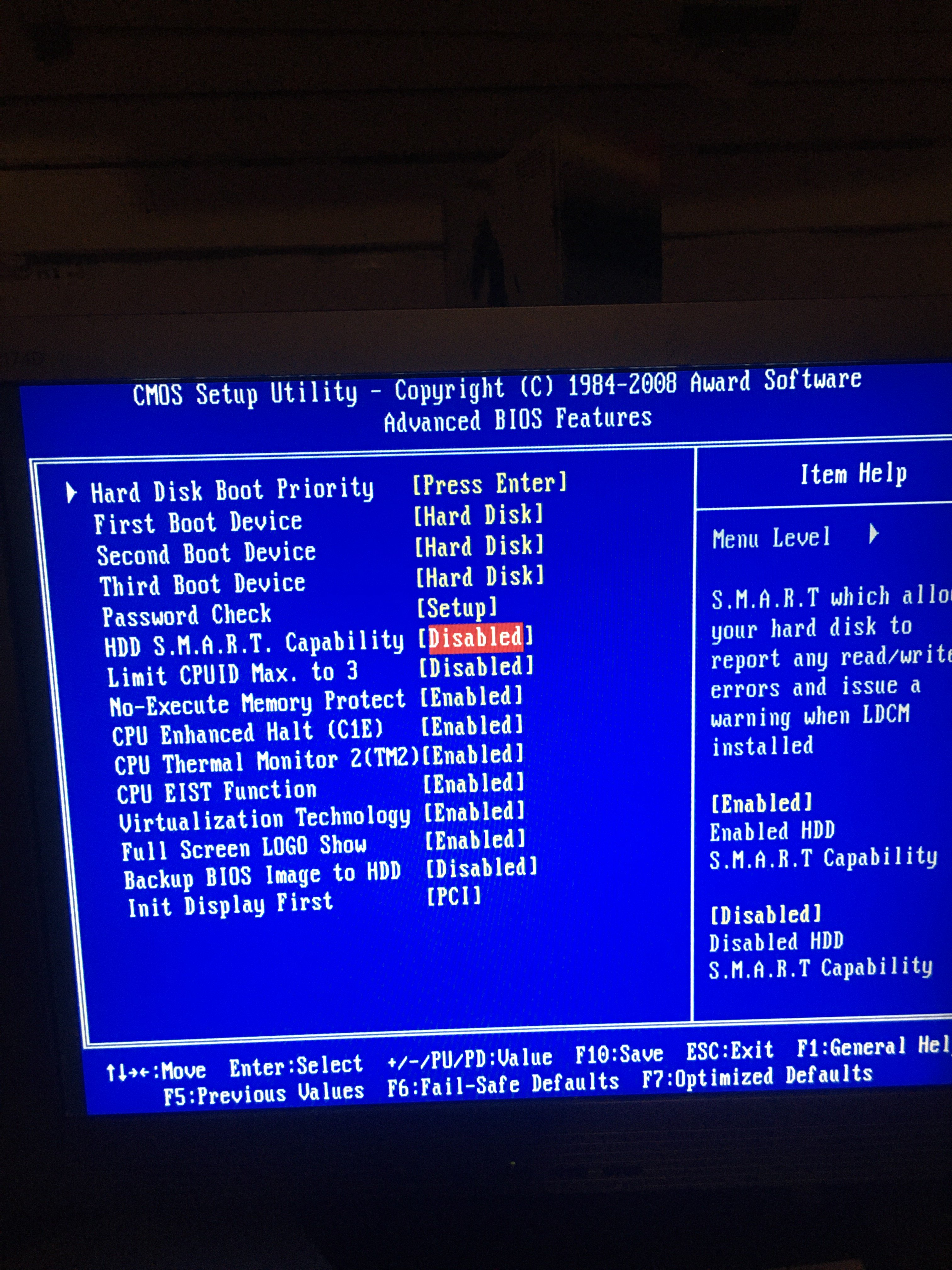

Auf deinem dritten Fotos ist die Boot-Reihenfolge ausschl. mit einer HDD gekennzeichnet. Kannst du das First Boot Device als USB zuordnen? Kann sein, dass du die USB-Varianten einmal durchprobieren musst, falls du da unsicher bist..., theoretisch halt USB-HDD...
Reaktionen: TeLeTiX
Habe ich schon ausprobiert der bootet dann nicht durch. Normal müsste er doch den datei namen vom stick anzeigen
Ich würde jetzt mal stumpf behaupten, bei den Boot Devices aus Deinem letzten BIOS Screenshot auf eines der USB Devices als First Boot Device umzustellen.
Mach mal hier USB rein.
Wie gross ist der Stick.
Manch olle BIOS moegen keine Sticks ueber 4/8 Gbyte. @TeLeTiX
Habe die schon alle einzelnd ausprobiert über das boot menü zu booten aber er bootet nicht zu ende. Ich denke das im der Stick nicht angezeigt wird
@BFF der Stick ist 16 Gb groß

Ausserdem wird doch der Stick garnicht in der Liste aufgefuehrt (mittleres Bild im Post#1).
Was heisst, dass das BIOS entweder den Stick nicht erkennt oder das Booten von Sticks aus ist.
BFF

Wie groß ist dieser, ist der ok?
Auch wieder erstellt mit RUFUS für "[MBR] - [BIOS]"?
BFF wo stelle ich das den ein fals
der ist 8 Gb groß ja alles genauso gemacht
