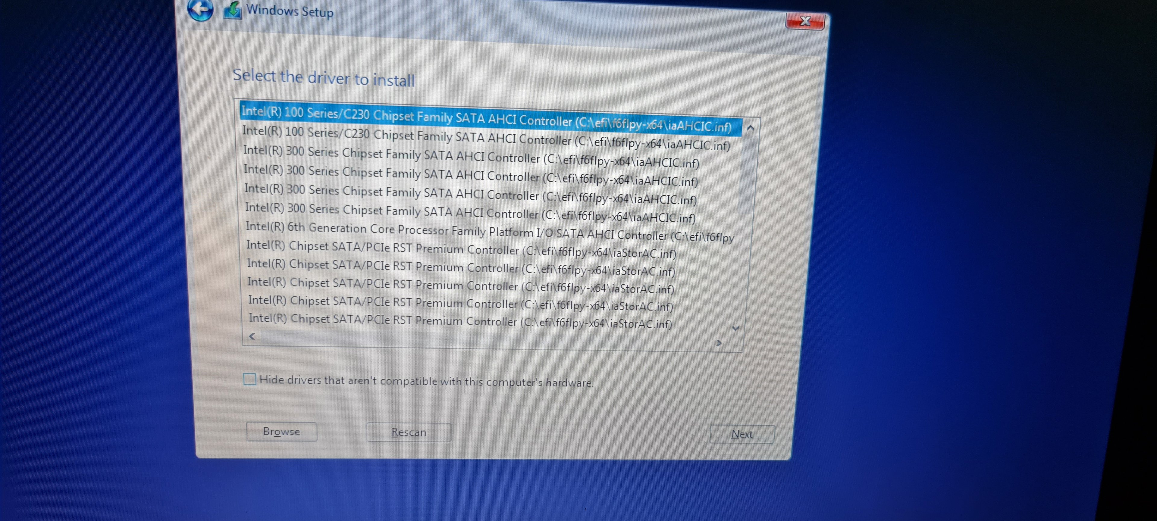

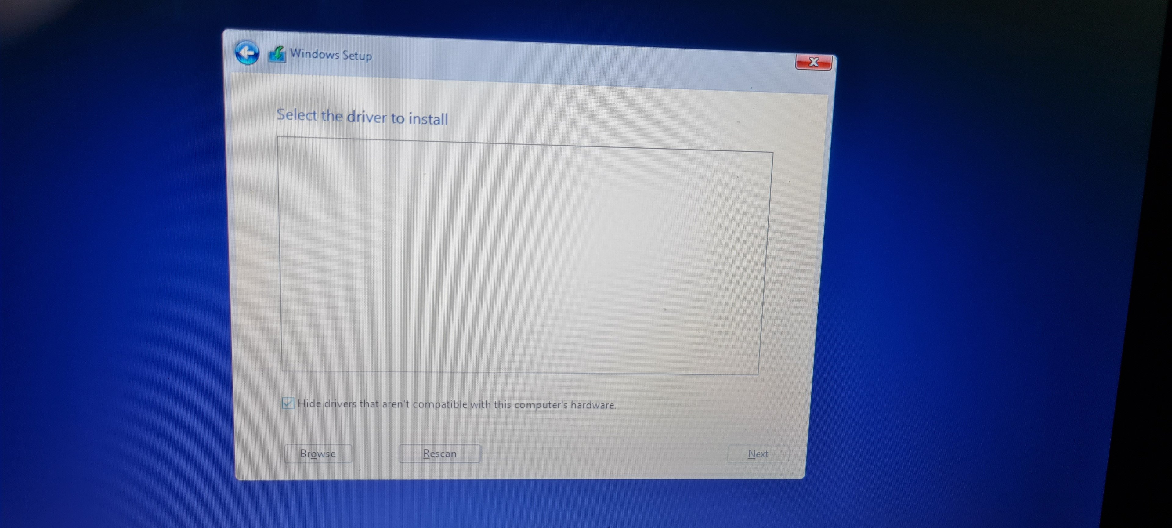

Hmm, also ich habe jetzt den Intel Treiber der mir empfohlen wurde geladen und versucht zu installieren.
Wenn ich den Ordner auswähle zeigt er mir erstmal dies hier an (Bild 1),
wenn ich dann den Haken rausnehme sehe ich ganz viele Treiber die aber anscheinend nicht mit meinem System kompatibel sind (Bild 2).
Also entweder sind die Treiber falsch, oder .... keine Ahnung.
LG

Das MCT erstellt einen Universal-Stick, bei der Windows-Installation wird damit erkannt, mit welchen Präferenzen das System installiert werden sollte.
Es hängt von der Generation der CPU und Chipsatzes ab:
End-of-Life (EOL) Announcement for Intel® Rapid Storage Technology (Intel® RST) 14.X Release | Intel
  • Intel® RST 14.X is End of Life now and no support for any further bug fixes and security fixes on this baseline will be provided starting June 2021. Intel will be removing the 14.X drivers from its website.
  • Customers are recommended to move to RST 15.9.8.1050 for the platforms/chipsets below, which are still using RST 14.X baseline.
    • Intel® 100 Series and C230 Chipset Family
    • 6th Generation Intel® Core Processor Family
  • The platform/chipsets below are no longer supported with the existing Intel® RST releases and are discontinued.
    • 5th Generation Intel® Core Processor Family
    • Intel® 9 Series Chipset Family
    • Intel® 8 Series and C220 Chipset Family
    • Intel® X99 Series Chipset Family
Alles unter
wird durch Intel nicht mehr unterstützt. Hier bleibt die Treiber von der Festplatte zu kopieren - unter c:\Windows\System32\DriverStore\FileRepository\ auf der Festplatte suchen, auf der Windows installiert ist.

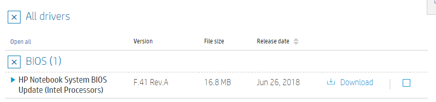

Die letzte Biosversion für dein Laptop ist die im Bild, kannst du erkennen welche momentan installiert ist?
