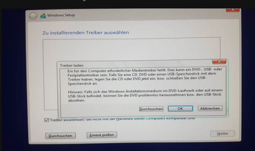

ich habe ein Problem mit meinem alten Laptop. Ich habe eine SSD Festplatte eingebaut und nun will der Läppi immer einen Treiber installieren den ich allerdings nicht habe.
Es handelt sich bei dem Laptop um einen HP 13-a106ni aus dem Jahr 2015. Ich hatte versucht im BIOS auf AHCI umzustellen, aber dort gibt es die Option gar nicht.

Dies ist die Fehlermeldung. Starte ich den Rechner ohne Bootstick, dann zeigt er mir Fehler 3FO an.

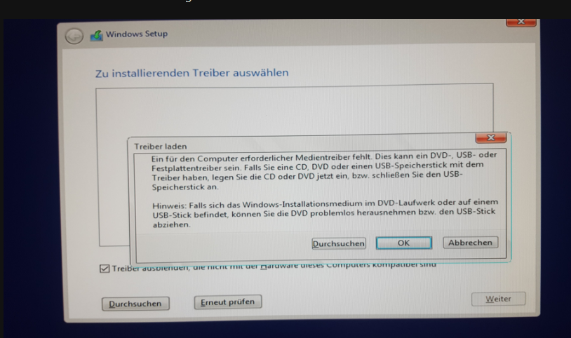

Wie lautet denn die Fehlermeldung, oder kannst du einen Screenshot davon zeigen?
Bild hatte ich hochgeladen, siehe oben mal nach
Wie kriege ich den Treiber denn nun installiert, wenn ich doch kein BS habe?
Kann doch keine .exe öffnen (oder doch)
LF
doch, da steht storage device driver, oder lese ich das falsch?
