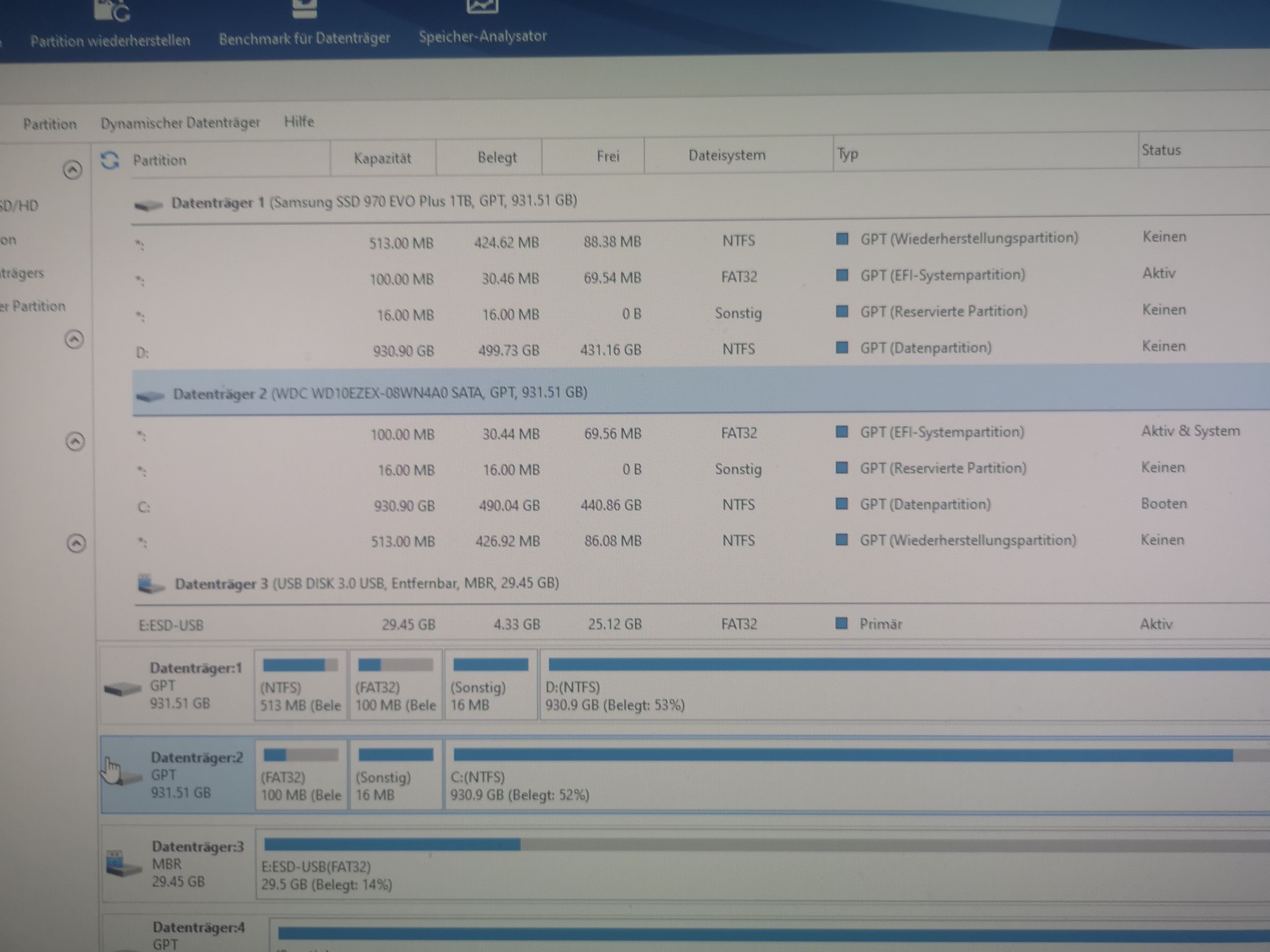

Ich kann jetzt mit Partitionen nicht so viel anfangen aber vielleicht fällt ja dir etwas auf.

Bist du dir ganz sicher, dass die HDD in GPT formatiert ist?
Wenn ja, dann CSM mal deaktivieren und schauen, ob es so startet.
Und ist CSM/Legacy wirklich für interne Speichermedien aktiviert oder doch nur für USB Geräte?
Mit was hast du geklont?
Ist die SSD auch als GPT formatiert?
Ja ist sie muss jetzt nur BIOS es hinkriegen das ganze umzustellen habe davon nämlich gar kein Plan.
