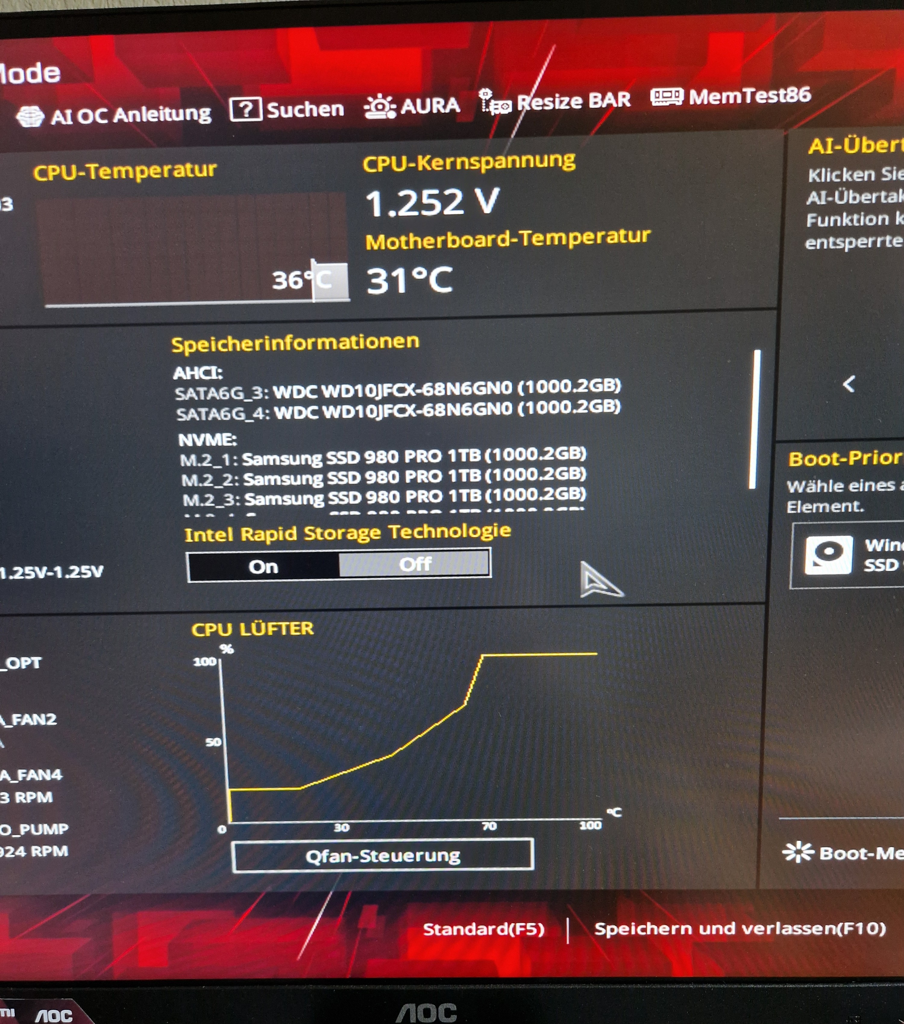

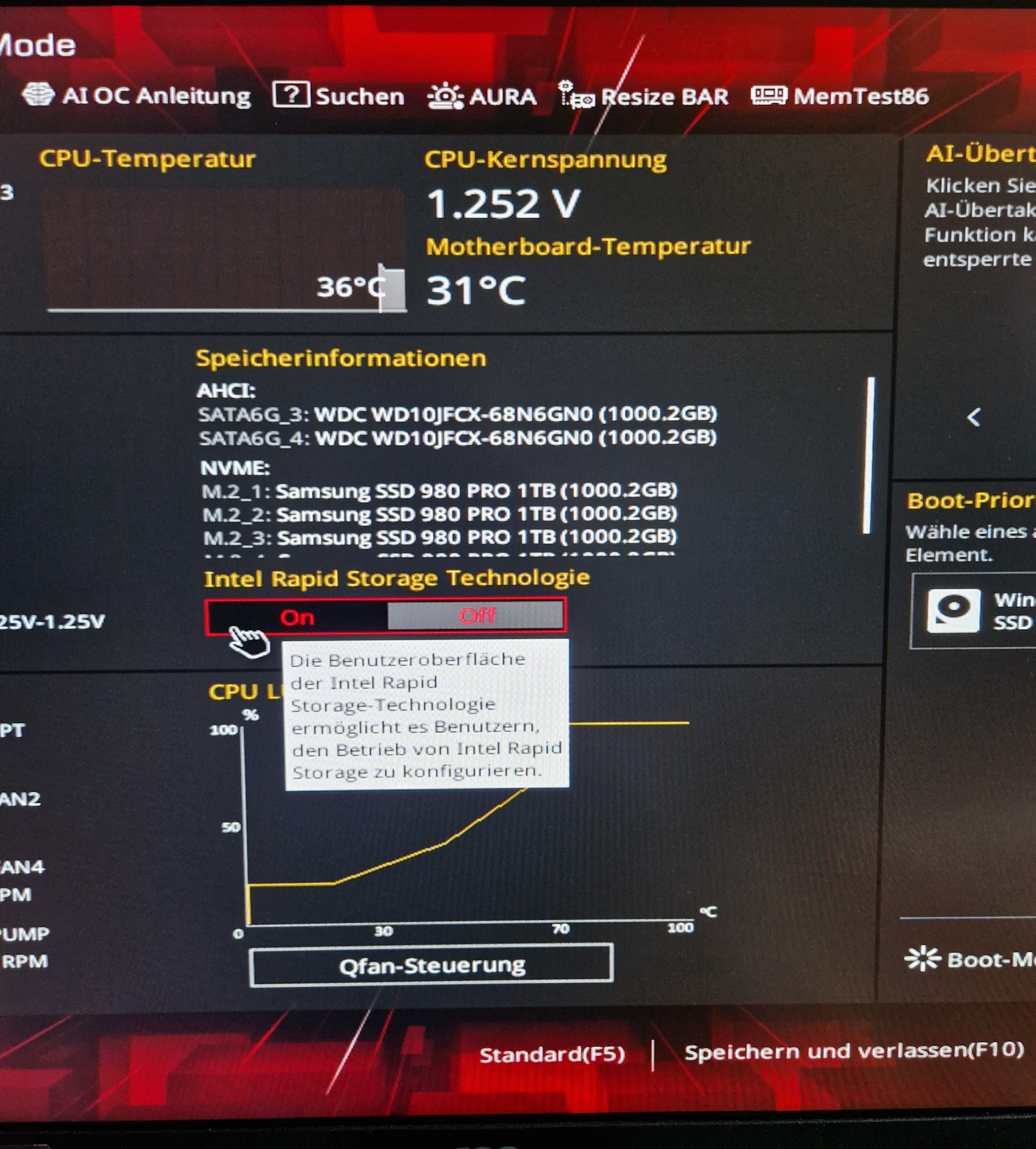

@bisy das mag gut sein, aber ich denke nicht das beim TE per Standard Intel RST aktiv ist, da das nicht für AHCI oder NVME notwendig ist.
Es wird immer USer geben, die diverse Probleme haben, leider.
Wenn User solche Probleme haben, haben Sie entweder diese Einstellung selbst aktiviert oder der Mainboard-Hersteller hat es "irrtümlicherweise" per default aktiv gesetzt.
Zumindest der TE nutzt Asus wie ich und da ist Intel RST nicht per default aktiv und sollte nicht solche Probleme verursachen.
Selbst bei meinem Uralten Intel-System mit Z270-Chipsatz war das nie per default aktiv.
Ich habe spaßeshalber bei mir mal geschaut (siehe Screens) und diese Einstellung ist per default deaktiviert und nur für Raid da.
Beim TE sollte es ähnlich aussehen, da Asus keine großen Unterschiede in der UEFI-Ansicht hat.
Aber, um da jetzt keine Grundsatz-Diskussion loszutreten, sollte der TE schlicht im UEFI/Bios nachschauen, dass Intel RST deaktiviert ist.
Alle Festplatten, die nicht für Windows gedacht sind, auszubauen, wie hier geraten wurde, halte ich auch nicht für praktikabel. Gerade bei NVME's nicht. Zumal damit das Problem, dass er die NVME im Windows-Setup nicht sieht, nicht behoben wird, denke ich.
