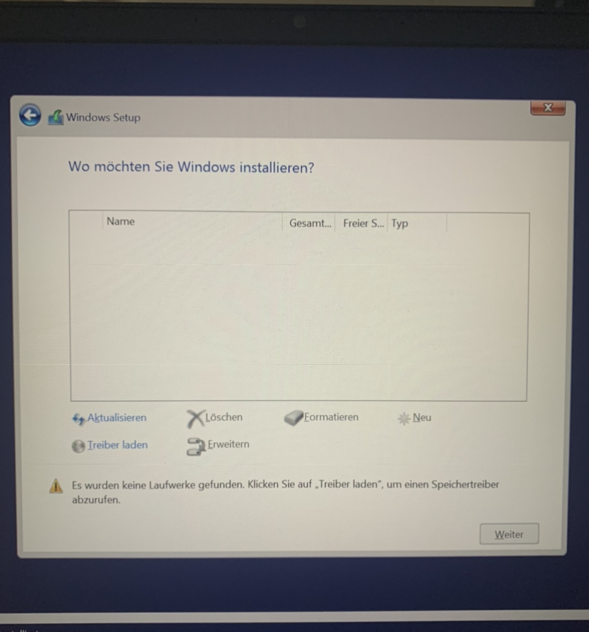

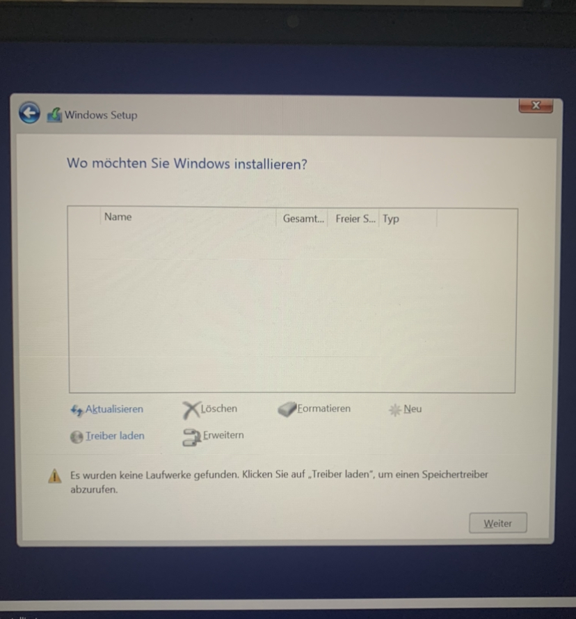

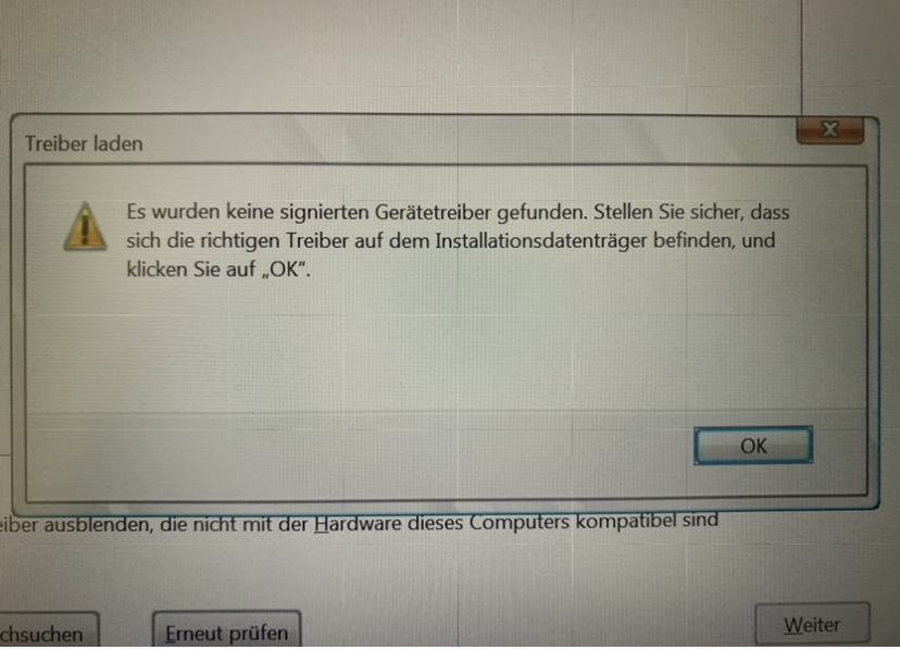

jetzt fragt mich das Windows Setup, wo ich Windows installieren möchte... leider wird die SSD Festplatte nicht angezeigt. Deshalb wähle ich "Treiber laden" und versuche den Treiber (Auf der HP Homepage sind nur Upgrades?!?!) für den 15-dk2000 Pavilon über USB (.exe File") zu laden. Bekomme aber immer die Meldung, dass auf dem USB Stick keine signierten Gerätetreiber gefunden wurden. Kann mir jemand auf die Sprünge helfen?
Eine exe nützt dir auf dem Stick nichts, du musst die Treiberdateien daraus extrahieren, und diese dann auf den Stick kopieren. So wie mit dem Inhalt aus einem ZIP-Archiv. Die EXE ist wahrscheinlich ein selbstextrahierendes Archiv, mit den entsprechenden Optionen beim Öffnen mit Doppelklick. Man kann's auch z. B. mit 7zip versuchen.

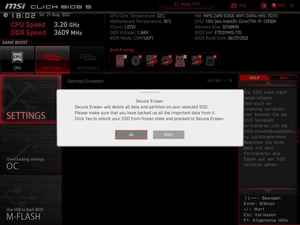

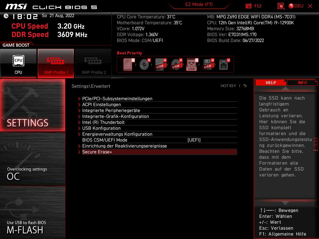

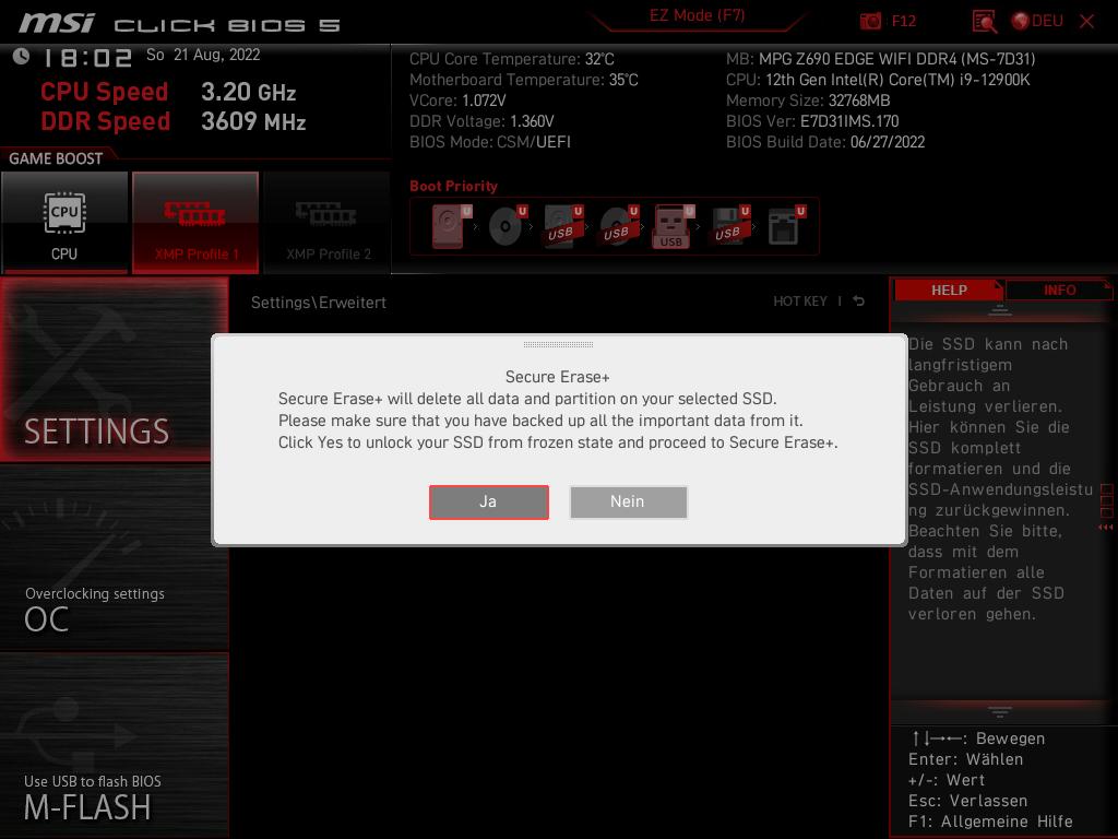

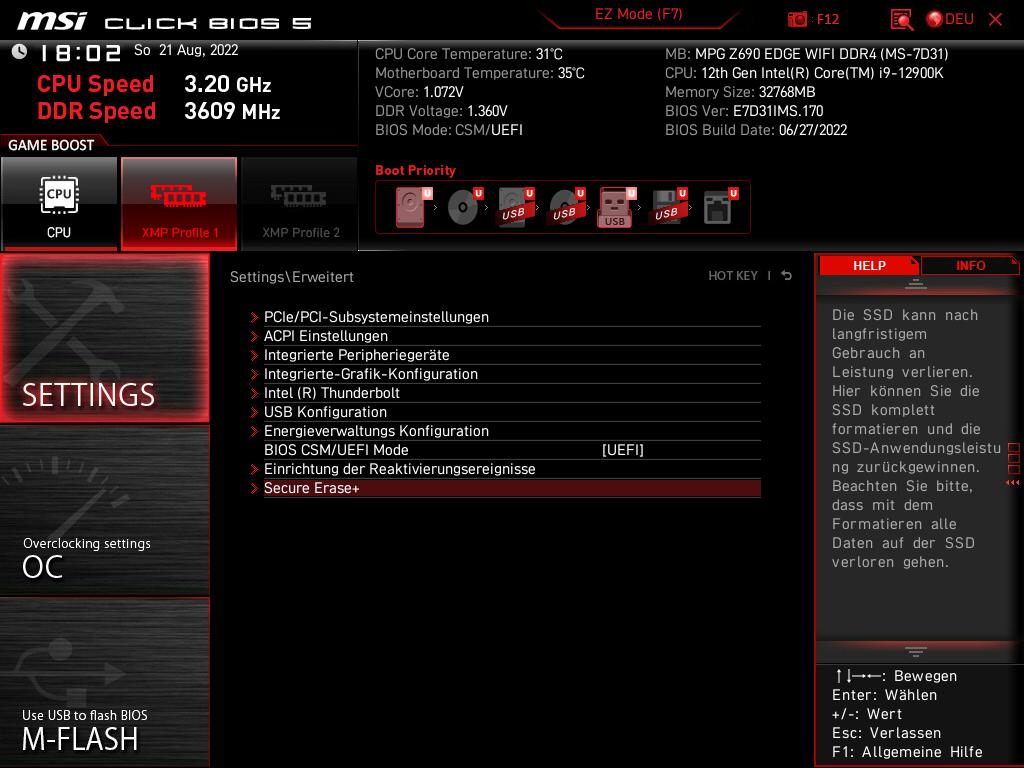

Du kannst auch die SSD an deinem Rechner anschließen und alle Partitionen darauf löschen. Manche Mainboards beinhalten auch das "Secure Eraser" im Bios und damit lässt sich auch eine SSD komplett löschen. Das dauert über dem Bios dann nur ein paar Sekunden.

ich habe auf dem Laptop nichts drauf. Habe ihn ohne Betriebssystem gekauft und dementsprechend fehlen mir auch alle Treiber... ich brauche momentan den Treiber für die SSD für den HP "15-dk2454ng" Weiß jemand wo ich den herbekomme.... auf der HP Homepage werden mir nur 2 SSD Upgrades angezeigt.

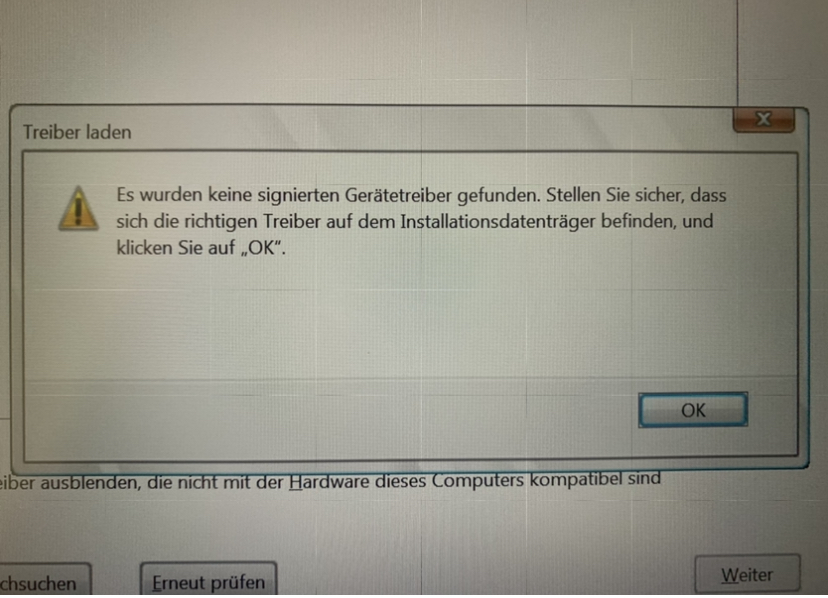

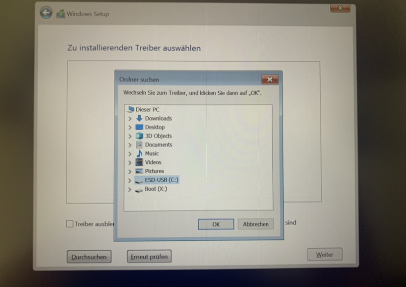

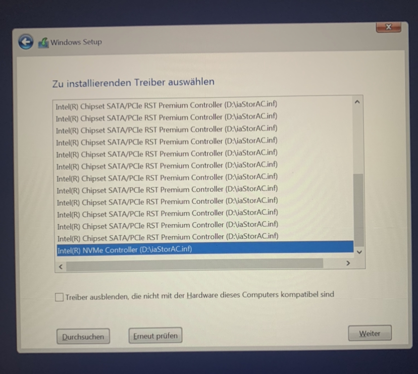

ich habe nun den IRST Treiber heruntergeladen. Leider habe ich im Kontextmenü nicht die Möglichkeit „Extrahieren nach…“ also hab ich das exe-File von HP auf den USB Boot Stick installiert. Hat das den gleichen Effekt?
Han den USB Boot Stick wieder an den neuen HP Pavilion angeschlossen und versucht den Treiber auszuwählen.
Leider mit dem gleichen Ergebnis. Siehe Screenshots. Das System fragt immer nach signierten Gerätetreiber.
Nachtrag: den F6 Ordner hab ich sogar auf dem USB Boot Stick drauf, aber das Setup Menü lässt mich da gar nicht hinnavigieren, da immer die Meldung kommt, dass keine signierten Gerätetreiber drauf sind und dann automatisch wieder zurück ins Installationsmenü geht. 😢

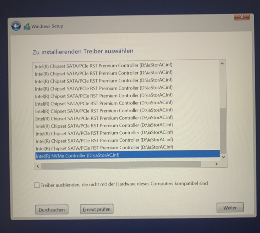

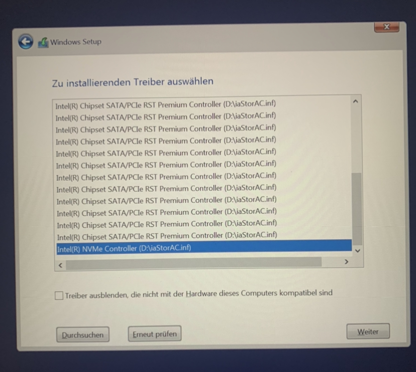

Habe nun die Dateien aus dem F6 Ordner manuell ins Root Verzeichnis eines USB Sticks kopiert und es werden dann plötzlich die Treiber angezeigt. Leider ist kein einziger mit meiner Hardware kompatibel. Hab dann versucht trotzdem ein paar auszuprobieren, noch immer wird kein Laufwerk angezeigt.
