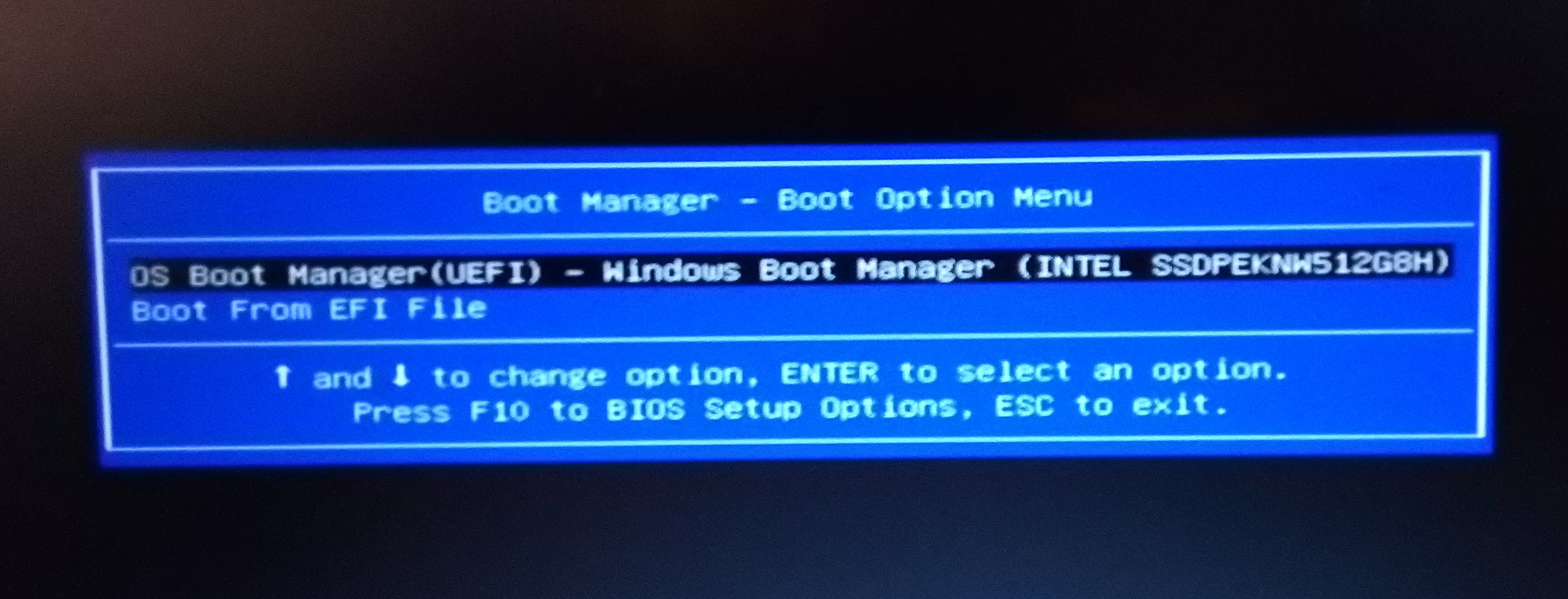

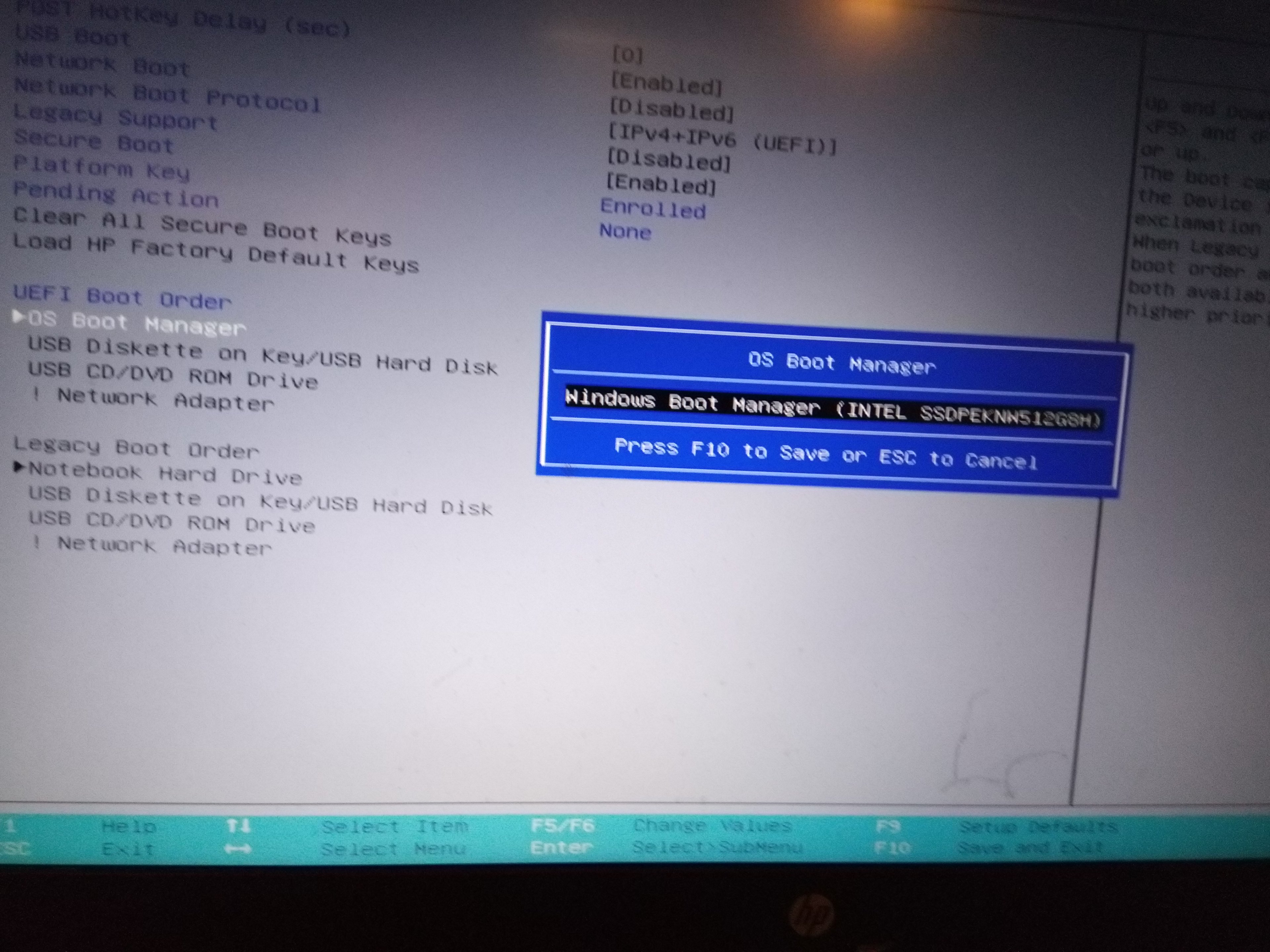

Wenn man mal einen bootfähigen USB-Stick, starten will, dann wählt man den über das BIOS Bootmenü aus. Bei HP ist das F9 tippen beim Starten.
Da werden nur Bootfähige Medien angezeigt.
Bei mir stand da bei eingesteckten Stick "Boot from efi File."

So weit war ich schon. Nachdem ich alle Einstellungen auf standard zurückgesetzt habe wurden von mir die o.g. Einstellungen vorgenommen (bzw. das waren ohnehin die Standard-Einstellungen). Übrigens wird im Boot-menu sowohl "Boot from efi File." als auch der Boot-Stick (namentlich) angezeigt.

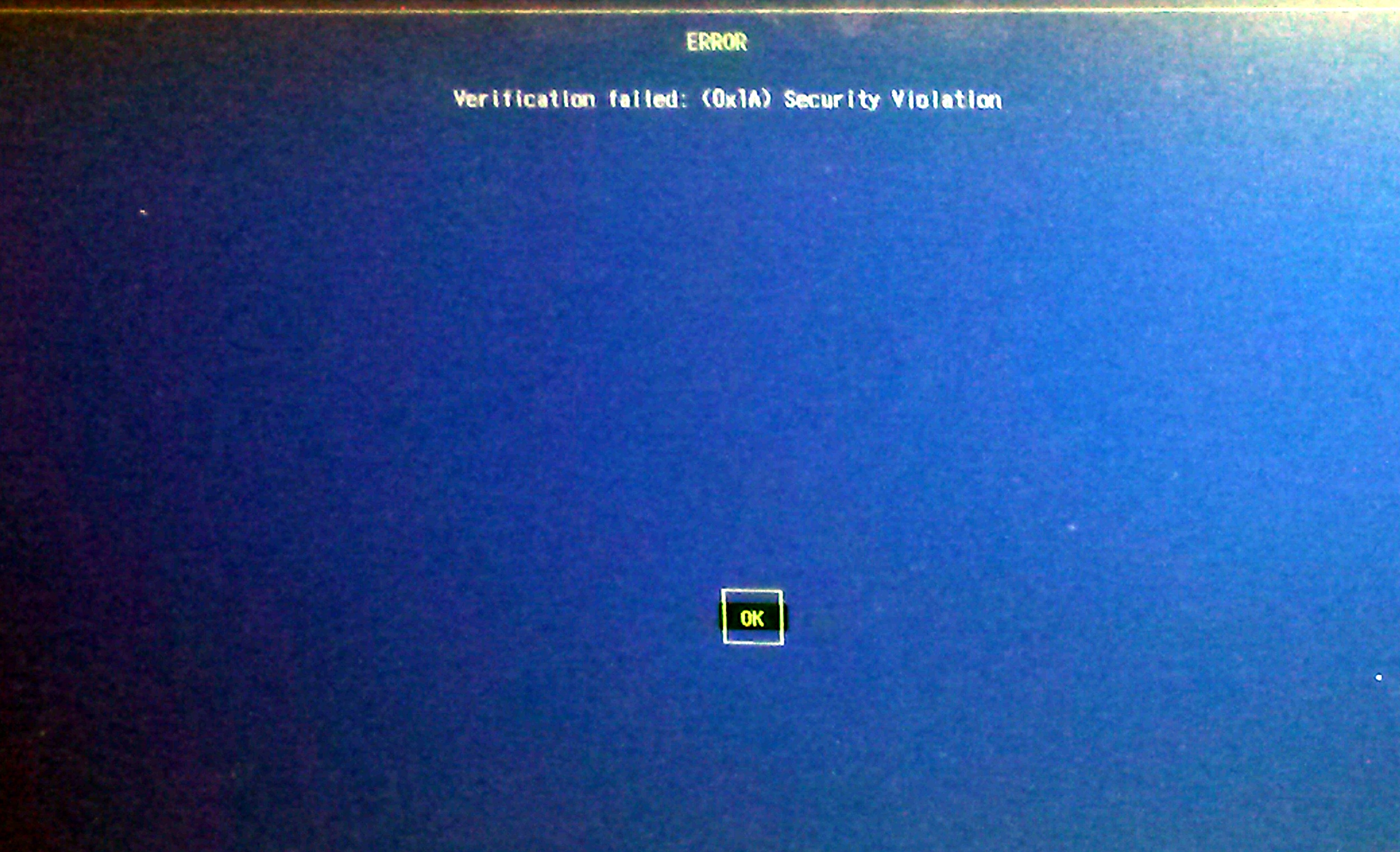

Darüber hinaus habe ich es nochmal mit Ventoy versucht. Während die Win10-Installation auf anderen Systemen mit Ventoy funktioniert hat, erhalte ich hier die folgende Fehlermeldung:

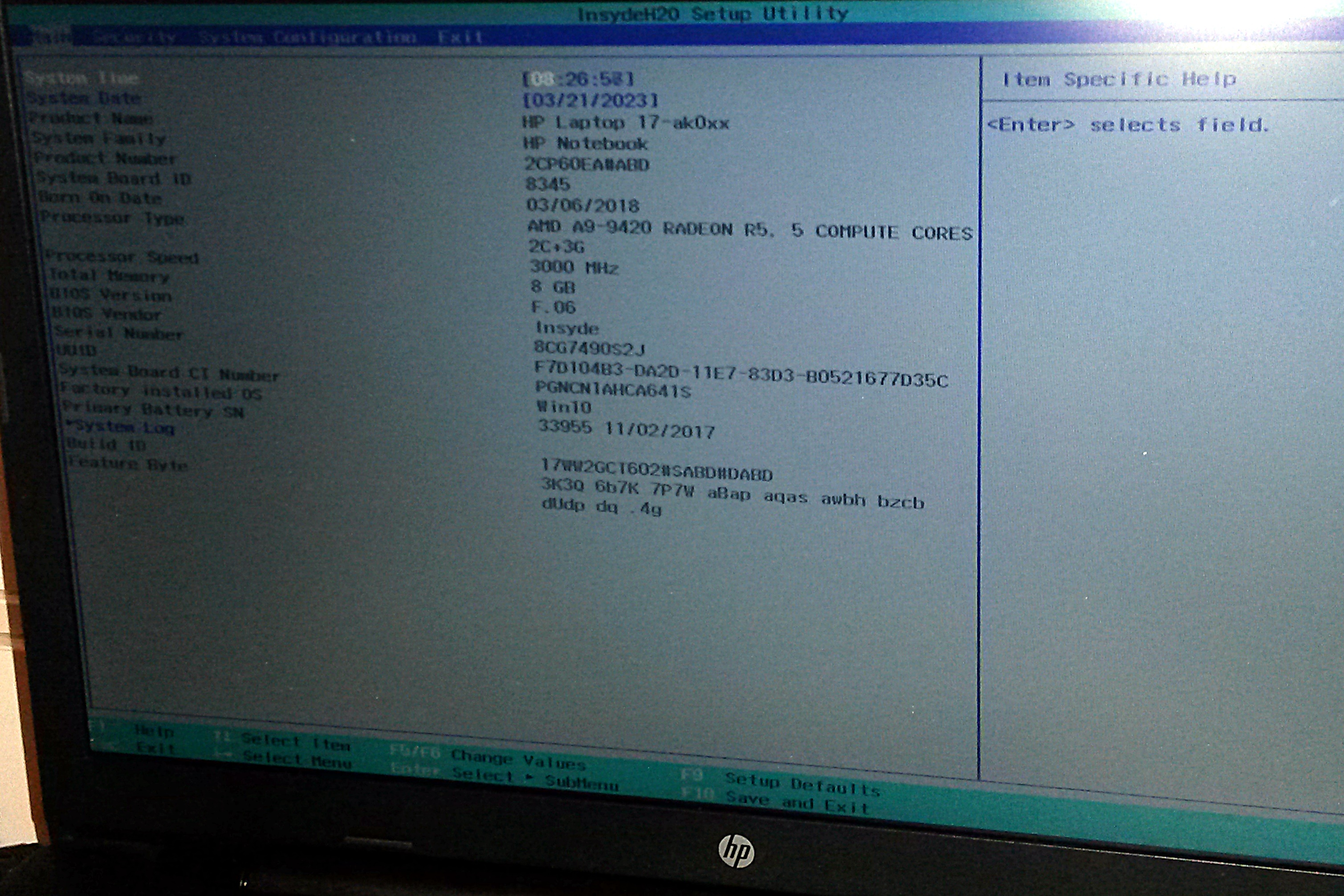

Wird die neue (oder wahrscheinlich auch noch gebrauchte und eventuell defekte) SSD denn überhaupt im BIOS angezeigt?
Sollte die SSD eigentlich nicht auch hier unter den Systeminformationen aufgelistet sein? 🤔

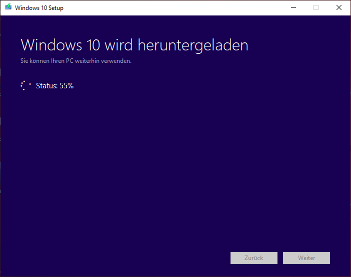

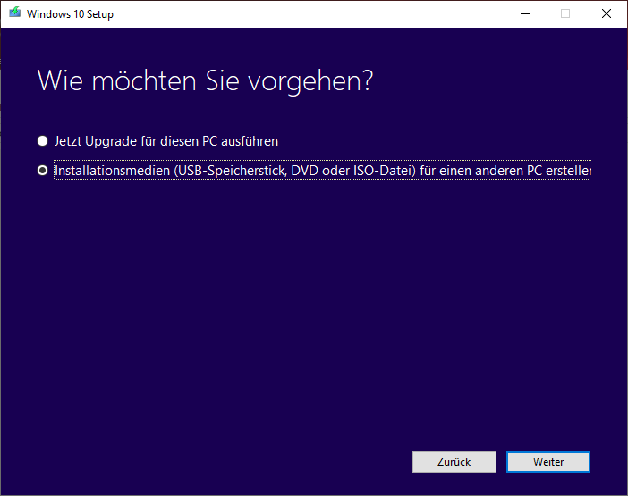

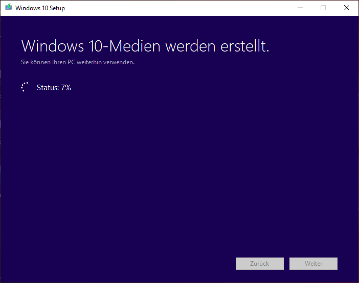

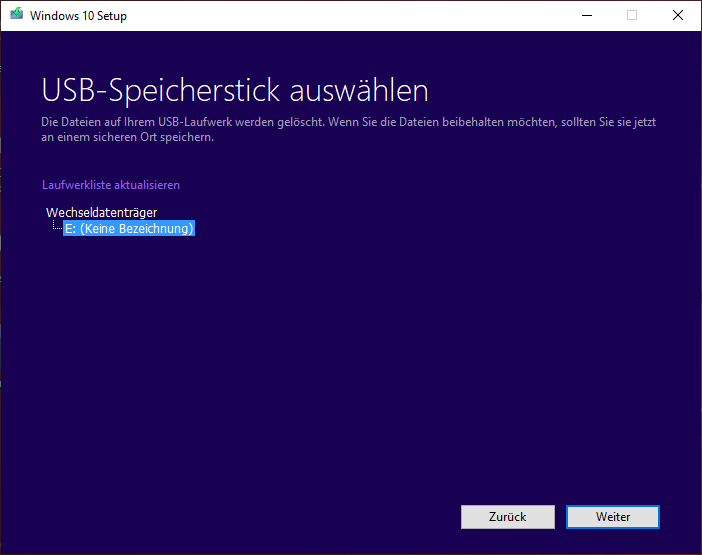

CN8
Deine "verification failed 0x1a security violation" Errror Meldung ist doch ein Meldung wegen dem Sicheren Start (Secureboot)
Keine Ahnung ob Ventoy oder Rufus auch Secureboot kann, oder ob man das dann abstellen muss im BIOS.
Kannst du ja mal ausprobieren, wenn du schon diese Tools verwendest.
Ich habe diese Tools in 10 Jahren noch nie benutzt.
Das Media Creation Tool kann auf jeden Fall Secureboot
Und ein neuer USB-Stick, der nicht von jahrelangen MBR Modus, Linux Grub, Rufus, Ventoy usw. versaut ist, funktioniert auch immer.

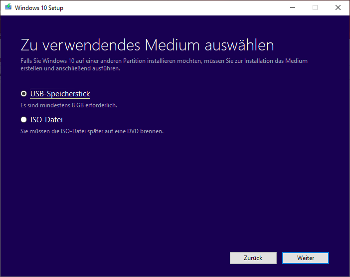

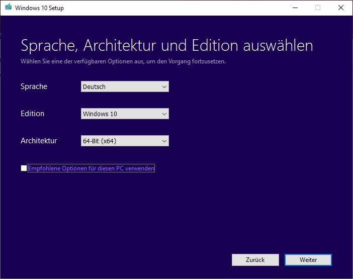

Bild 7 sagt: Der USB-Stick ist Bereit.

Brauchst dir ja nur die 7 Bilder anzuschauen in Post 25
