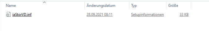

Eine EXE-Datei wirst du extrahieren müssen. Ich kenne das Einbinden von Treiber, nur wenn ich eine Rettungsumgebung bezüglich meines Backup-Programmes auf einem Stick (Bootbar) erstellen muss.
Dann brauche ich diese Dateien dazu:
Speichercontroller:
Netzwerkcontroller:
Gut, den Netzwerkcontroller wirst du nicht benötigen. In meinem Fall geht es einfach darum, weil diese Rettungsdisk auf Linux Basis läuft und so auch mein Netzwerk mit meiner NAS direkt mit eingebunden wird, ohne es später noch nachträglich selbst machen zu müssen.
Habe dir mal beide Treiber als Anhang hier hochgeladen, versuche es mal mit dem Speichercontroller was enthalten ist. Die Zip-Datei musst du aber entpacken.
Du wählst diese Datei aus:
Im Verzeichnis sind aber noch mehr Dateien, Windows wird sich dann daraus selbst die nötigen Dateien rausnehmen. Ob es damit klappt, kann ich dir nicht sagen, aber versuchen kannst es zumindest mal damit.
Das war der Jackpot!!!! Besten Dank! Windows installiert. :-))) Wochenende vorerst gerettet.

Deine hochgeladenen Treiber sind also die F6flpy-x64 - VMD von hier:
https://www.intel.com/content/www/u...tane-memory-10th-and-11th-gen-platforms.html?
Hast du gewusst, dass man die VMD Version braucht, oder war das nur Zufall?
Deine Treiber haben also funktioniert und die von der HP-Homepage nicht. Wundert mich nicht, denn wenn ich mir das heruntergeladene HP-Paket anschaue, sind da nur die non-VMD Treiber enthalten. Ist ja ein wenig ein kleiner Fail von HP oder?
