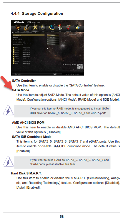

Wie du von SATA bzw. AHCI auf IDE umstellst, Handbuch Seite 56. Das Handbuch ist dem Motherboard im Karton beigepackt.
Also SATA IDE Combined Mode steht auf Enabled
Und auf Seite 56 in meinem Handbuch steht nichts von IDE Umstellung.
Für den USB Boot, fehlt mir ein verfügbaren Stick
Kann man den für den USB Boot den gleichen Windows Key wie von der CD nehmen?
Hier die Seite 56 aus dem .pdf Handbuch von der Webseite des Herstellers im Anhang als Screenshot

Im Bios habe ich jetzt das mit der Umstellung auf IDE gefunden, jedoch hat das nichts gebracht. Gleicher Fehler wie vorher.

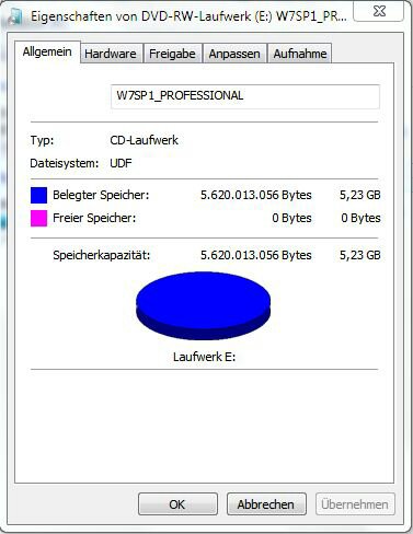

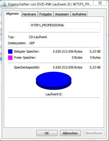

Hallo, es kann gegebenfalls auch an dem DVD-Laufwerk liegen. Die Original Windows7 DVD hat von Haus aus mehr Daten auf dem Medium als eine normale DVD. Manche DVD-Laufwerke können die W7 DVD nicht lesen da mehr Daten darauf geschrieben sind. Nach einer Installatation mit Windows werden erst die richtigen Treiber für das Laufwerk vom Betriebssystem eingebunden dann wird die org. DVD auch wieder lerkannt. Versuche ein anderes DVD Laufwerk einzubauen. Ich nutze deshalb immer ein externes USB DVD Laufwerk für das installieren von W7 Betriebssystemen.

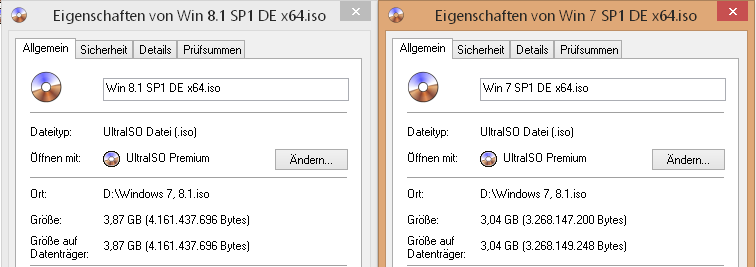

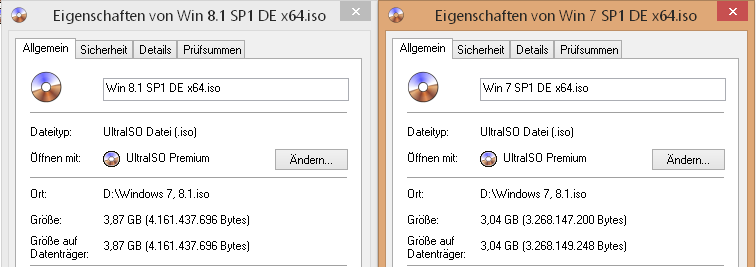

Die Windows 7 DVD hat von Haus aus nicht mehr Daten auf dem Medium als eine normale DVD.
Man vergleiche einfach mal nur die Größe der Windows 8.1 Update 1 iso mit der Windows 7 SP1 iso.
und genau so macht sich das auch auf dem Medium bemerkbar.
Demnach dürfte deiner Aussage nach ja eine Windows 8.1 Update 1 DVD überhaupt nicht erkannt werden und/ oder die Installation starten/ funktionieren.

Wir arbeiten bei neuen Installationen mit Original Microsoft Datenträgern. Diese haben je nach Windows 7 Betriebssystem unterschiedliche Datenmengen bzw. DVD Größen. Wie es sich mit ISO Dateien verhält die bei Microsoft geladen werden können kann ich nicht beurteilen da ich bisher keine verwendet habe. Zudem war es von mir auch nur ein Tipp ein anderes DVD Laufwerk zu nehmen, da wir die Erfahrung bei der Installation mit den Microsoft Datenträgern gemacht haben.
