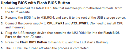

Versuchst du das Update über die Flashback-Funktion durchzuführen? Wenn ja, hast du die Datei auf dem Stick in MSI.ROM umbenannt?
Jup.

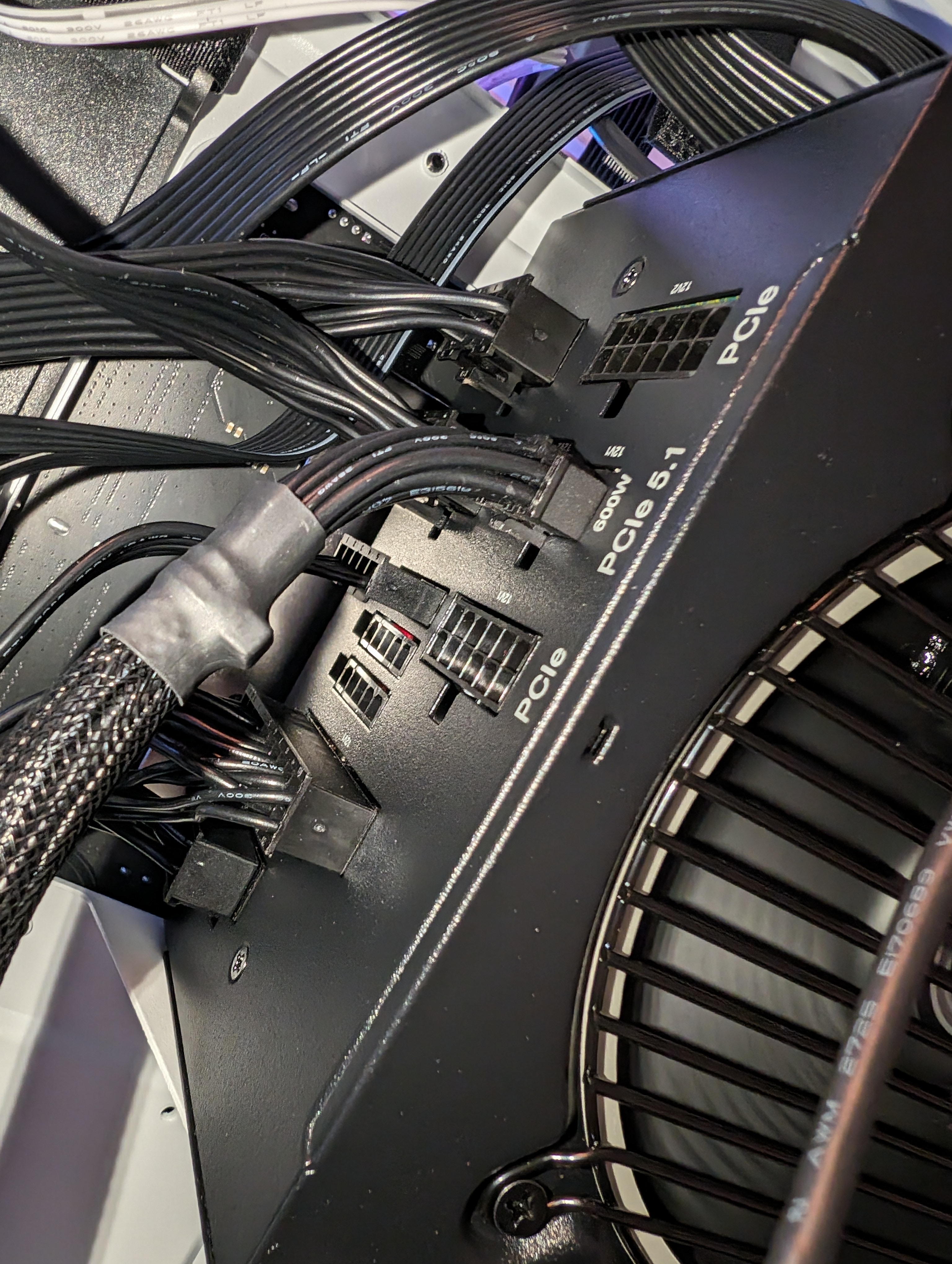

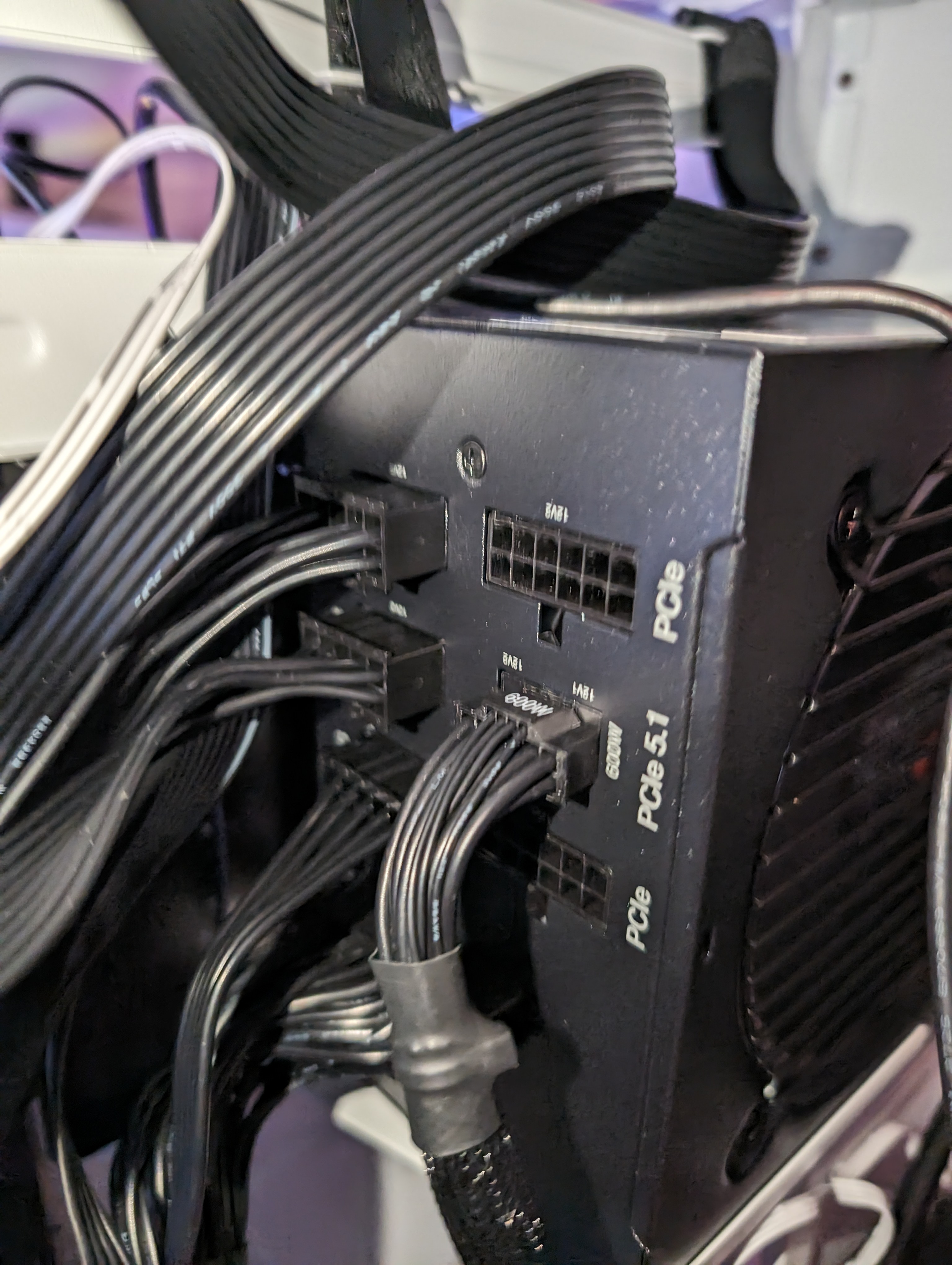

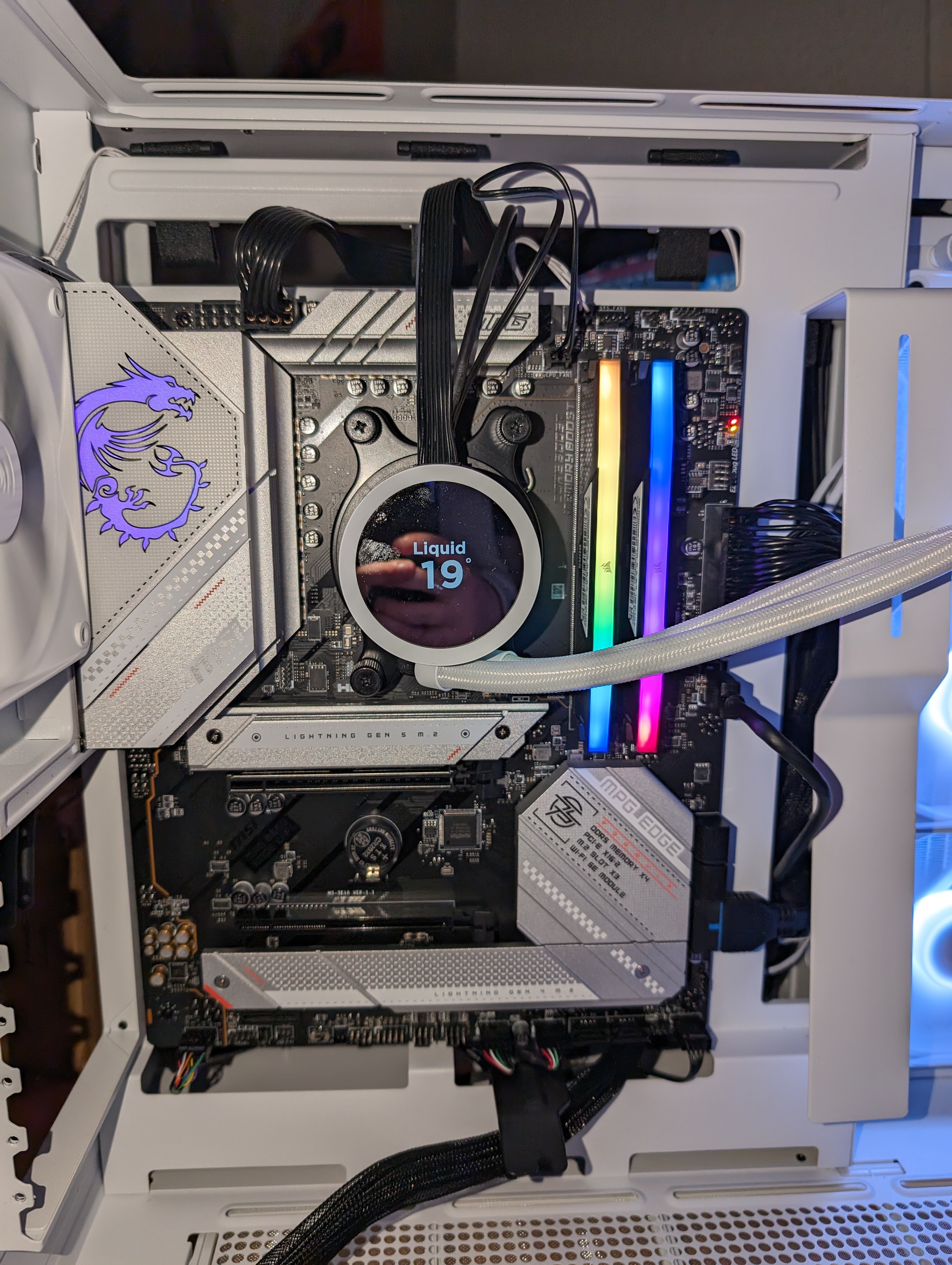

Verstehe ich das richtig, das dein "Hauptproblem" die rote CPU LED ist und du deshalb versuchst das BIOS zu flashen? Lief der PC schon mal richtig oder ist das Problem von Anfang an?
Wenn es geht, dann mach mal bitte Foto(s) von deiner Hardware. Also vom Mainboard + Netzteil mit allen angeschlossenen Leitungen..
Einmal die Fotos

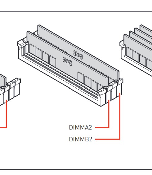

Man kann es schlecht sehen, die Ram Module sollten in Steckplatz A2 und B2 sieht für mich so aus, als sind die in Steckplatz A1 und B1.
