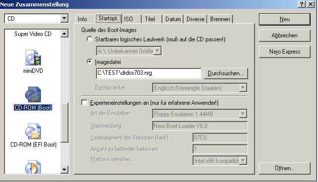

Dr.Dos entpacken, Du hast drdos703.nrg, Nero öffnen, bootfähige CD erstellen, in den Startoptionen als Bootimage drdos703.nrg auswählen, siehe Bild. Dann auf diese CD die flash.exe (awdflash.exe oder ähnliches) und das Biosfile (K7vt4ap1.30 oder ähnliches) brennen, CD abschliessen, sonst bootet sie nicht. :daumen:
Du kannst "DOS" um damit zu flashen?

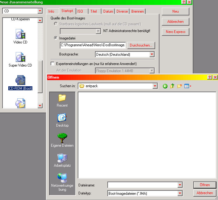

Bei mir "sieht" Nero die Datei "drdos703.nrg" leider nicht - siehe Anhang.
Dann geh mal auf den Reiter neben Bootimagedateien (*.ima) und wähle entweder nrg oder alle Dateien aus, dann wird Dir auch die "drdos.nrg" angezeigt zum auswählen.

Hallo
Mein Ihr "Durchsuchen"?
Mit "Durchsuchen" bin ich bis zu der Datei "drdos.nrg" - aber Nero sieht da nichts, obwohl die Datei vorhanden ist.
Auch nicht, wenn ich "Alle Dateien" einstelle.
Was anderes wird von Nero nicht angeboten.
Mache ich etwas faslch?
Entpackt hast Du sie aber schon?

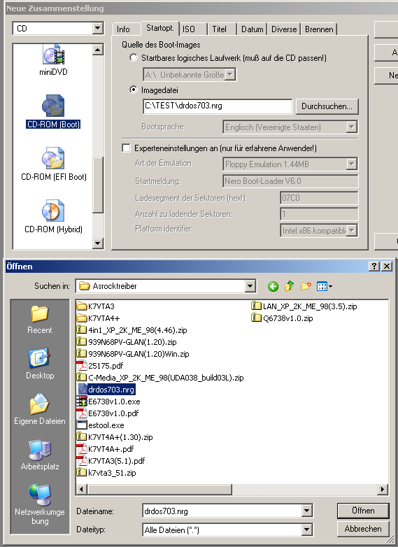

Habs extra nochmal eingestellt und ein Bild gemacht, wie es aussehen muss.
Lässt Du alle Dateien anzeigen und deren Endungen?

Ja, werkam, so sieht die entpackte Datei bei mir auch aus und auch ich hangele mich über "Durchsuchen" bis zu dem Ort, wo "drdos.nrg" liegt.
Nur kann ich nichts öffnen, weil Nero nichts "sieht" - auch dann nicht, wenn ich "Alle dateien" auswähle.
Dann schreibe doch den Pfad und den Namen einfach in das Feld, das kann man beschreiben, da wo Imagedatei steht. Sonst versuche es mit boot325, das ist ein IMA:
