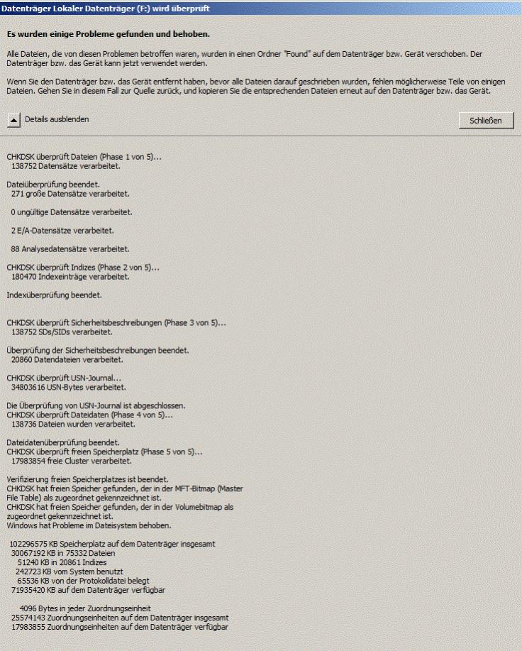

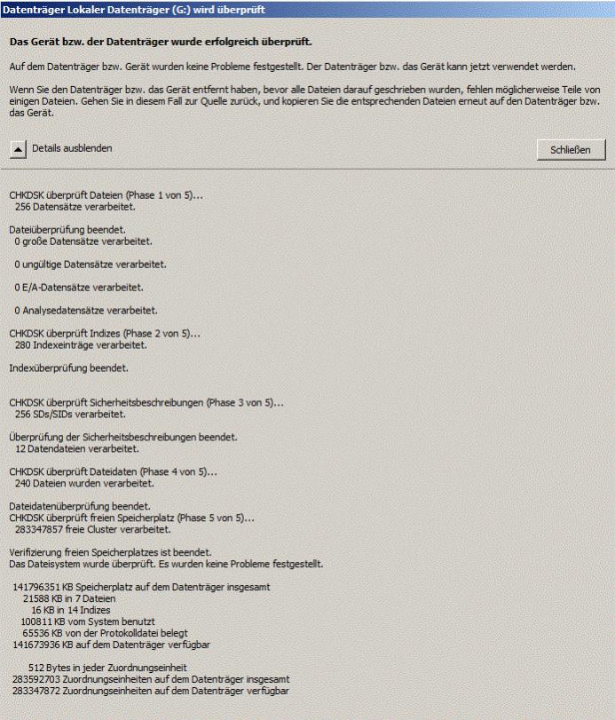

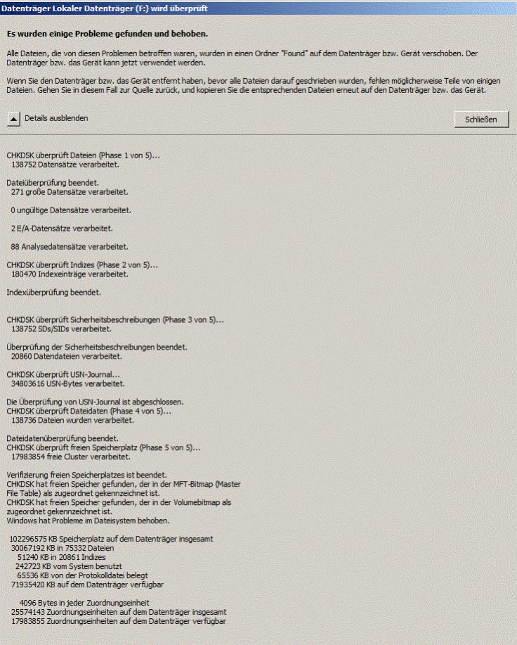

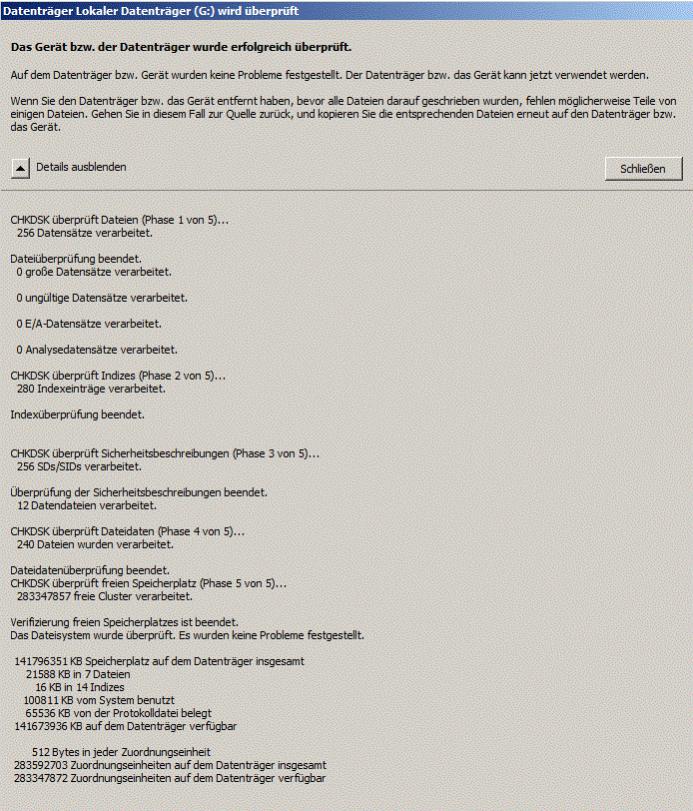

ich habe das BIOS auf die aktuellste Version 1101 geupdatet. Windows 7 wird von der IDE-Platte gestartet. Die SATA-Platte wird unter Windows 7 erkannt und ich kann auf diese zugreifen. Ich werde jetzt erstmal unter Windows 7 eine Datenträgerüberprüfung durchführen.
Die Datenträgerüberprüfung hat ein Paar Dateisystemfehler ergeben und hat diese auch behoben, siehe fehl_1/2.gif im Anhang.
