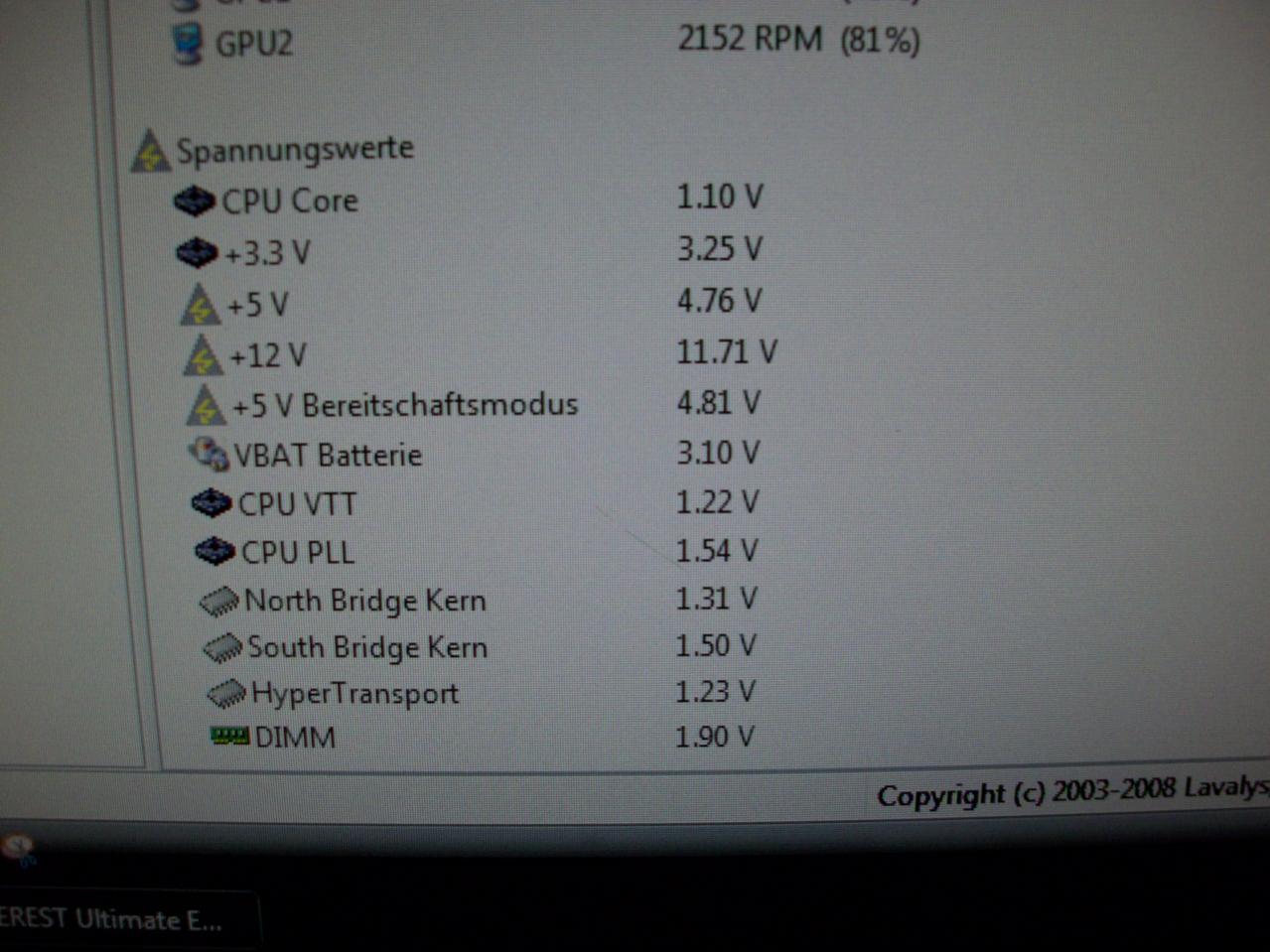

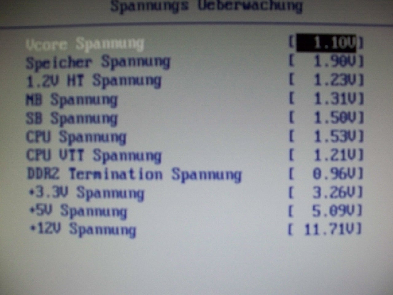

das Problem besteht darin , das wenn ich den Vcore im overclocking anhebe , speichere , dieser dann auch dort bestehen bleibt , nur in der Bios Option Energie bleibt er auf 1,10 V.
Alle Testprogramme wie Everest , Cpuz , Pc Wizzard und Probe zeigen mir auch 1,10 an .

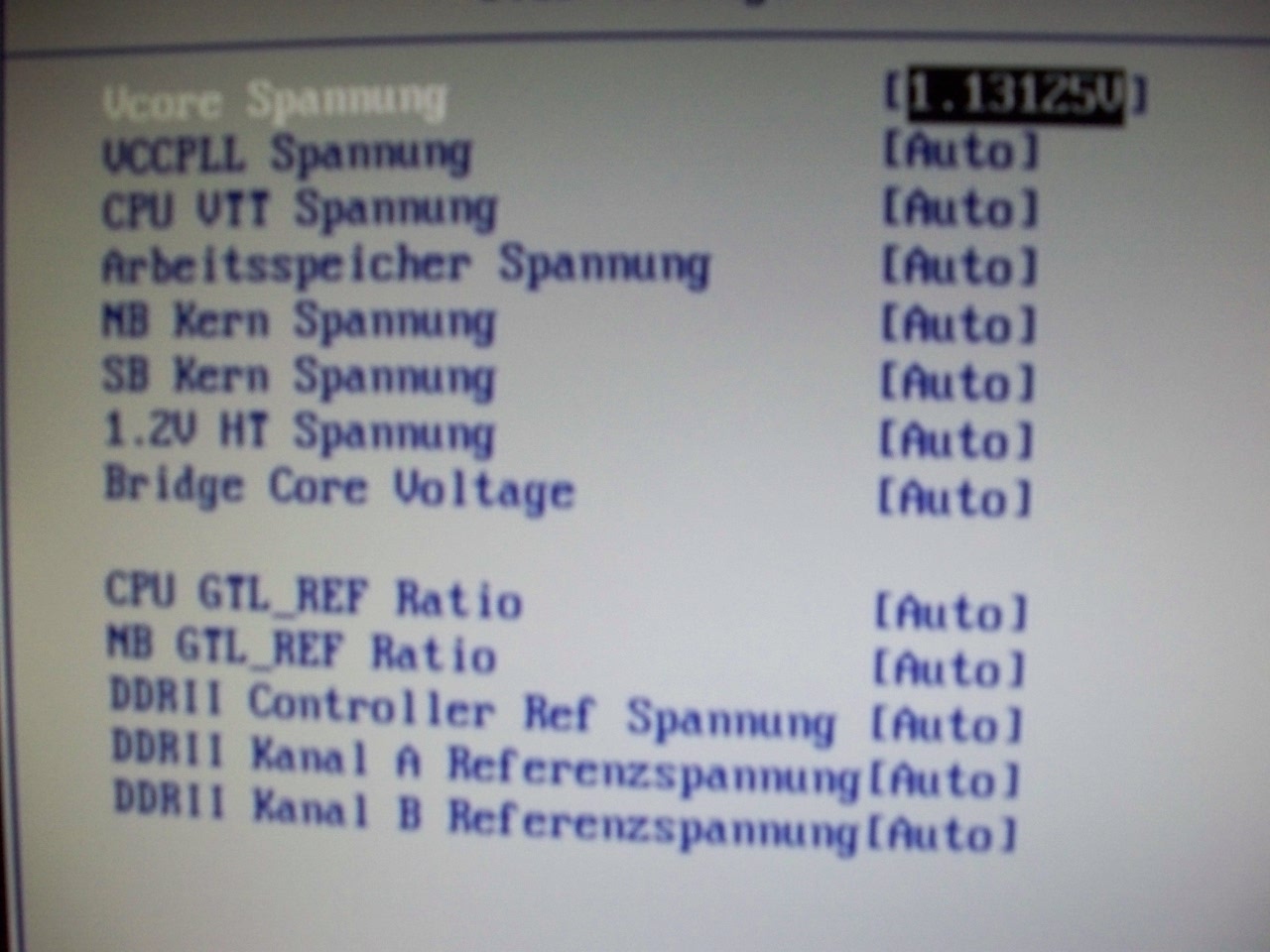

so mal langsam Spannung erhöht
V-Core 1,3125
PLL : 1,50
VTT : 1,30
Ram : 2,0
NB : 1,36
SB : 1,52
leider nichts , alle Progs zeigen weiter 1,10 an , auch bei der Einstellung war jetzt ein hochsetzen der FSB nicht möglich , hab auf 1200 eingestellt , entsprechend 2,7 , beim hochfahren schon Fehlermeldung und runter auf normal 2,4 .

Vieleicht hab ich mich ein bisschen dämlich ausgedrückt , also unter Monitor - Spannung - Vcore gibt es 1,10 V oder ignorieren , im Tweacker unter over voltage Auto oder volt .
Monitor steht auf ignorieren , Tweacker auf 1,325
alle anderen Einstellung hat das Bios übernommen und wird auch richtig in Everest und Probe angezeigt
Mir jetzt noch mehr , habe Batterie 15 min draußen gehabt , Neustart , rein ins Bios , und siehe da , bei Monitor wird 1,25 Volt angezeigt . Raid eingestellt , hochgefahren . Alles wird korreckt angezeigt .
Neustart , Bios , die angehobenen Werte wieder rein , Fsb auf 1200 , sprich 2,7 , und Fehlermeldung , schraubt wieder alles auf 2,4 runter , aber damit nicht genug , im monitor auf einmal wieder 1,10 v und die krieg ich nur mit nem cmos reset wieder raus .
