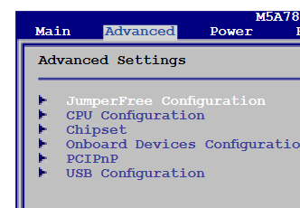

Zur Tastatur:
Gehe mal unter "Advanced" zu dem Unterpunkt "USB Configuration" und dort auf den Punkt "Legacy USB Support"!
Wie ist der Punkt bei dir eingestellt? Probiere dann mal die jeweils anderen Einstellmöglichkeiten (Disabled, Enabled, Auto) aus, ob dann deine Tastatur wieder im BIOS funktioniert!

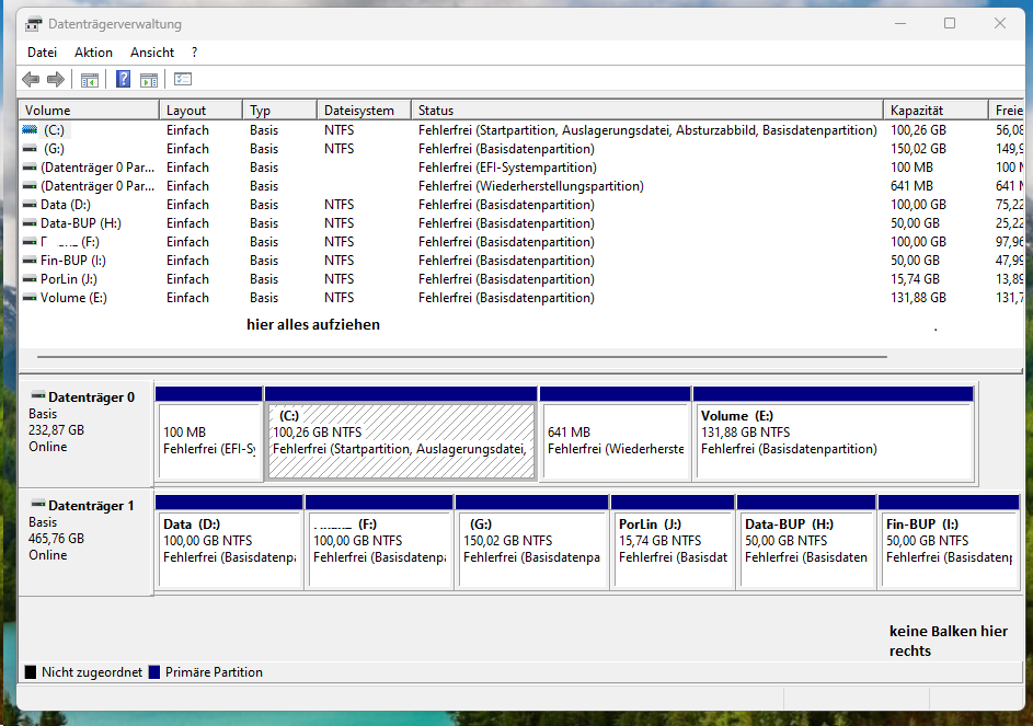

(Fast) Perfekt. Das wollten wir sehen.
In Windows 10 benutze Bitte das Snippingtool, um Screenshots zu erstellen. Die werden dann deutlich klarer. Siehe mein Bild
Auf deinem Datenträger 1 mit 930 GB sind keine Daten drauf. Wolltest du das so?
Motorrad schrieb:
Zur Tastatur:
Im bios lässt sich auch mit der logitech steuern nur nicht mit entfernen ! Nun habe ich es auf enabled gemacht es war auf auto aber mit entfernen geht es immer noch nicht als nächstes versuche ich disabeld!
Nein ändert nicht wieder freezed auch mit disabeld hmm ja dann hat die entfernen taste einen fehler! Im bios lässt sie sich steuern nur nicht hinein gelangen sehr komisch!

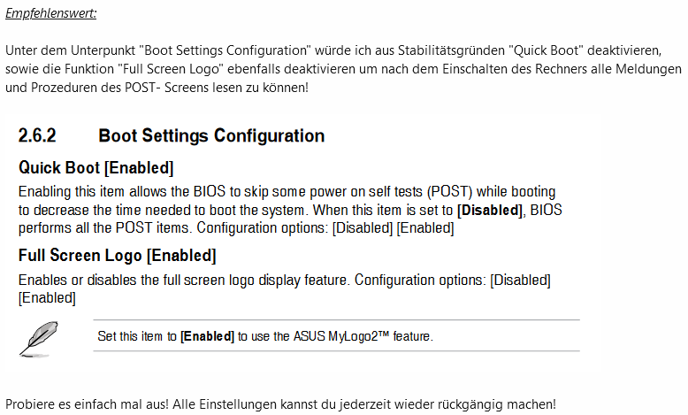

Hast du jetzt mal das Full Screen Logo in den BIOS- Einstellungen deaktiviert, sodaß dir beim Rechnerstart der informative POST- Screen angezeigt werden kann!?
Und hast du ebenfalls mal Fast Boot deaktiviert!?

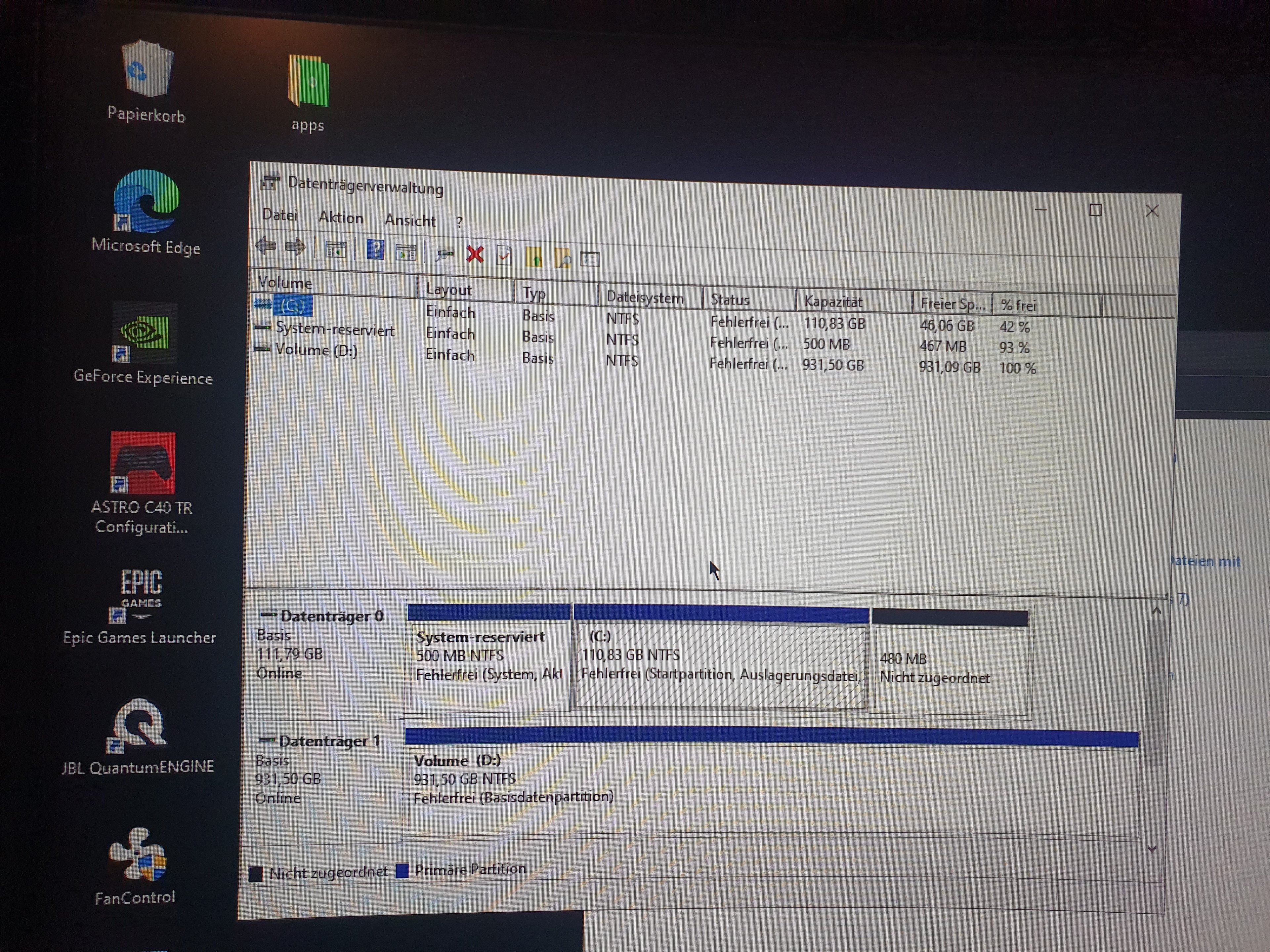

Möchte nochmal fragen, auf deinem 931 GB Datenträger 1 sind keine Daten. Ist das so gewollt?
Reaktionen: Mitch4201
Ja habe alles gelöscht!

Dann schalte mal das Full Screen Mainboardlogo und Fast Boot aus und berichte!

Aber was bringt es fast boot auszumachen? Und fullscreen weg zu machen was kann man daraus für Daten sprich berichte einsehen?
Fast Boot überspringt mehr oder weniger die ganzen Abfragen des BIOS zur verbauten Hardware. Ist Fast Boot deaktiviert, dann könnte das schon bedeuten, daß deine Tastatur erst richtig im BIOS erkannt wird!?

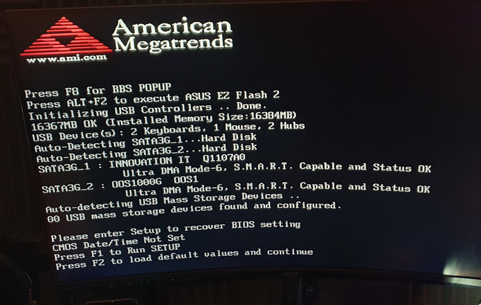

Ohne das Mainboard Logo zeigt dir das BIOS nach dem Einschalten Meldungen von dem an, was es gerade gemacht hat. Darunter auch Fehlermeldungen und Hinweise.
Desweiteren ist dann auch dieses Eingabefeld vom Anfang deines Threads weg, das schon selber für Störungen verantwortlich sein könnte.
Wie schon gesagt, probiere es einfach mal aus!
Das ist ein POST (Power On Self Test)- Screen, wie er dir vorhin mal angezeigt wurde, das ist noch nicht "das BIOS":

Das ist ein P.O.S.T. (Power On Self Test)- Screen, wie er dir vorhin mal angezeigt wurde, das ist noch nicht "das BIOS":
Ja das weis ich das dass nicht das bios ist danke sehr aufmerksam!!:) diese Meldung kommt nun nicht mehr da ich q-fan auf disabeld habe! Und fan Funkion diabeld und Lüfter auf turbo
