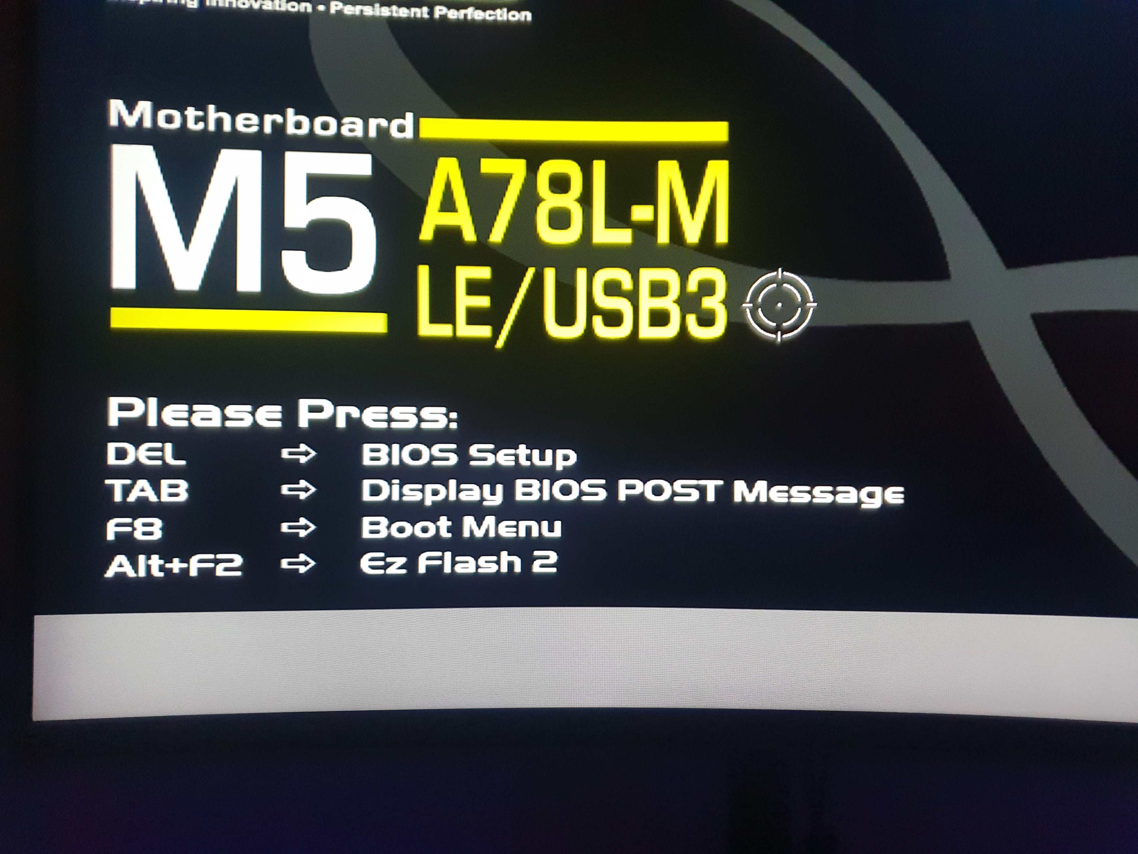

Welches Bild siehst du da? Kommst du also ins BIOS und kannst dort aber nichts einstellen? Wenn möglich, dann zeigst du uns mal ein Bild davon!
Nein es bleibt bei der Anfangsseite hängen wo man entfernen drückt oder die gewünschte Taste! Ab hier geht's nicht weiter! Außer ich drücke nichts dann startet er normal ins Windows!
Funktionieren den Tab oder F8 ?
Reaktionen: Mitch4201
Nein keine der Tasten geht es freezed dann! Danke erstmal für die hilfe;)
Motorrad schrieb:
Was passiert, wenn du die Tab- Taste drückst? Was steht da oben in deinem Bild noch zu lesen? Mache vielleicht mal ein Bild, auf dem der ganze Schirminhalt zu lesen ist!

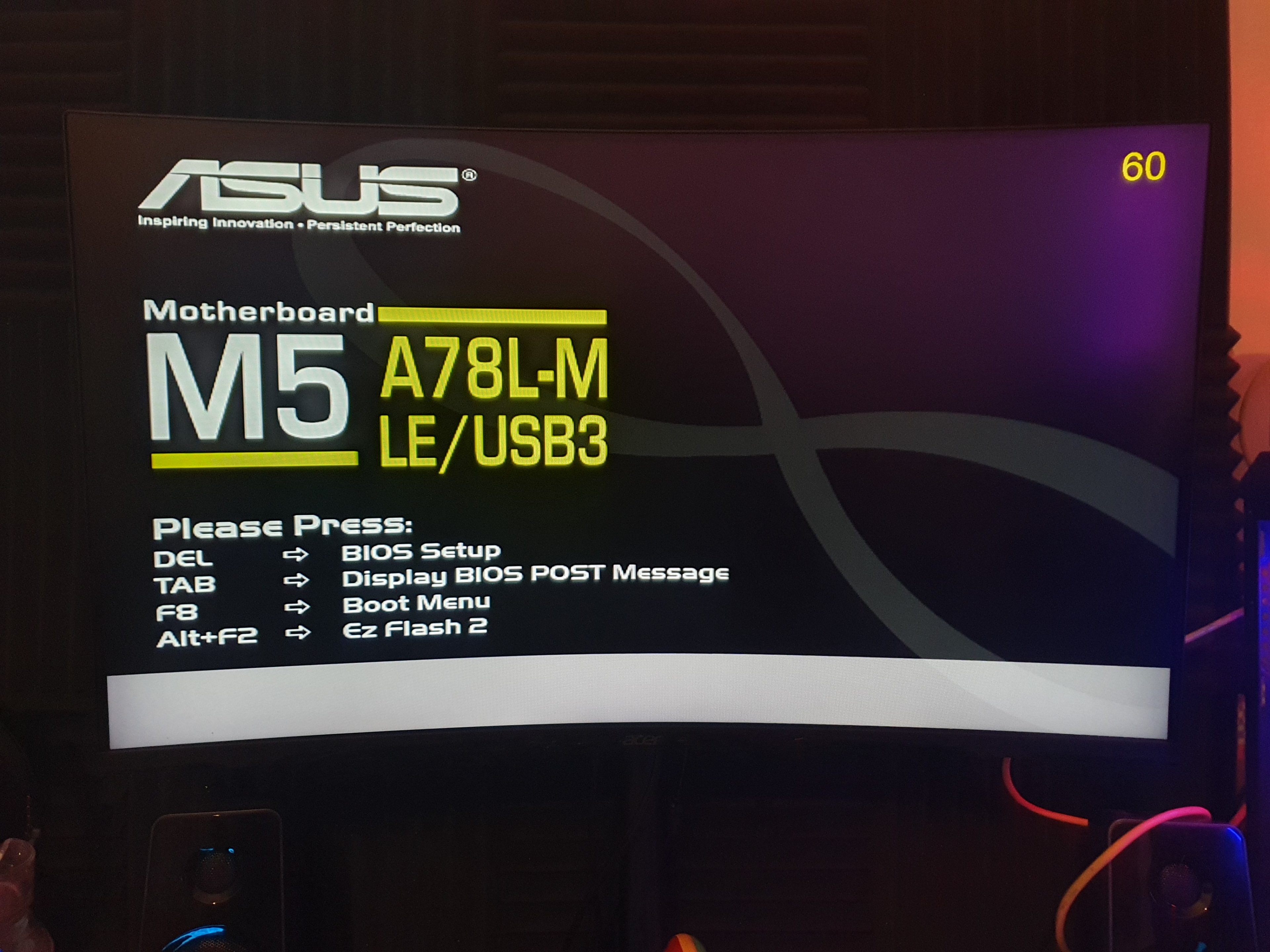

Passiert auch nichts hänge hier fest nun
Ja wie gesagt ich habe ihn heute schon 30 mal versucht ins bios zu booten aber komme nicht rein egal zu welchen Zeitpunkt ich die entfernen taste drücke! Ja war immer so diese Anzeige

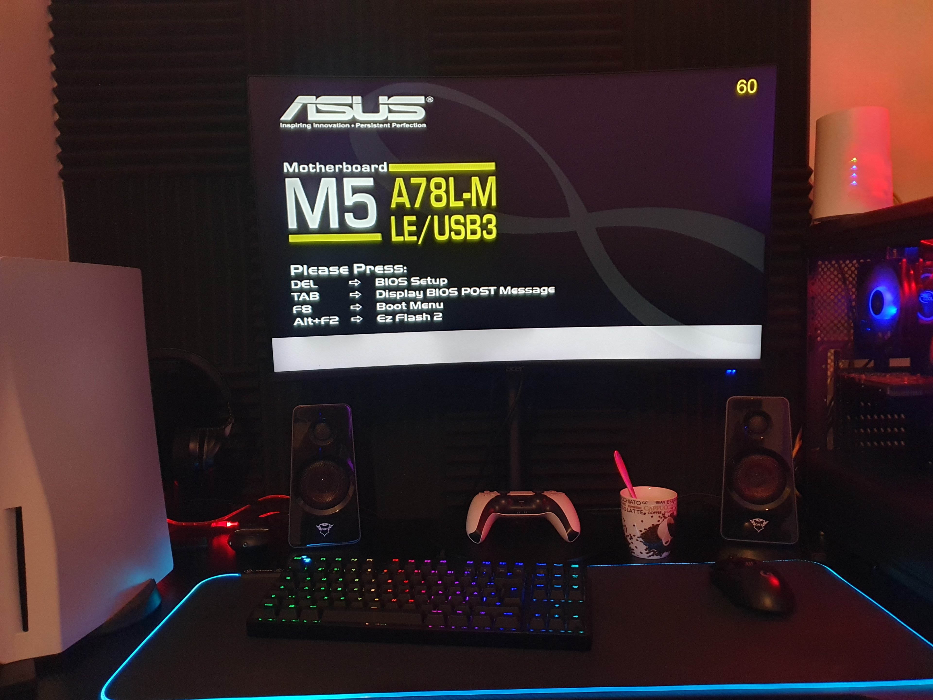

Die Meldung ist nun immer noch hier !

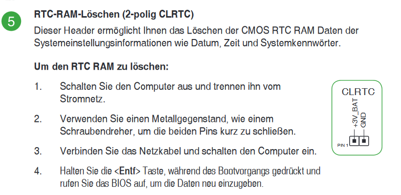

Dann mach mal mit dem CMOS clear weiter, wie oben schon erwähnt und wenn das nicht hilft, könntest du mal dein Bootlaufwerk abklemmen (Strom und Sata- Kabel), sodaß er dann beim nächsten Booten kein Bootlaufwerk findet und dir vielleicht eine andere Meldung ausspuckt oder vielleicht sogar von selbst direkt ins BIOS geht!
Okay wie funktioniert der Comos clear bisher habe ich Batterie raus gemacht bzw wie ist es im Handbuch beschrieben kenne mich nicht so besonders aus LG . Das mit den Kabeln muss ich als nächstes versuchen ja

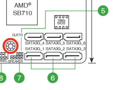

Schau dir dazu mal das Online- Handbuch an! Meist werden dazu zwei Metallpins bei stromlosen Rechner für einige Sekunden überbrückt um den Inhalt des CMOS zu bereinigen. Wenn das Board gut ausgestettet ist, hat es dafür sogar einen extra Taster dafür!
https://dlcdnets.asus.com/pub/ASUS/...M_PLUS_USB3/G11584_M5A78L-M_PLUS_USB3_WEB.pdf
Die relevanten Stifte sind mit CLRTC (clear real time clock) beschriftet. Also Position 5 hier auf dem Bild.
Punkt 4 der Anleitung könnte interessant sein mit dem Taste gerückt halten! Weiß aber nicht, ob das einen Unterschied zu dem normalen Drücken der Entf- Taste macht!
