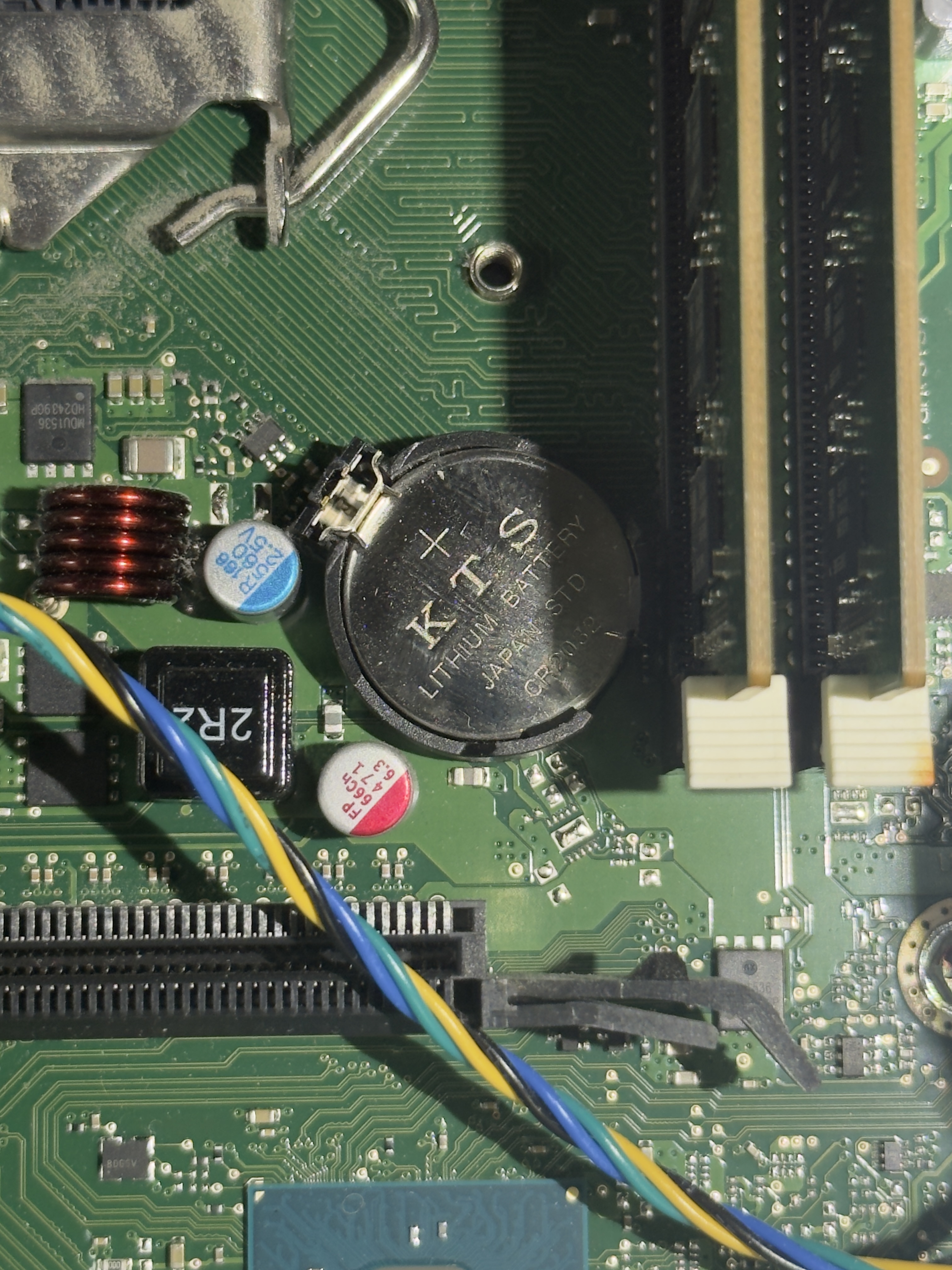

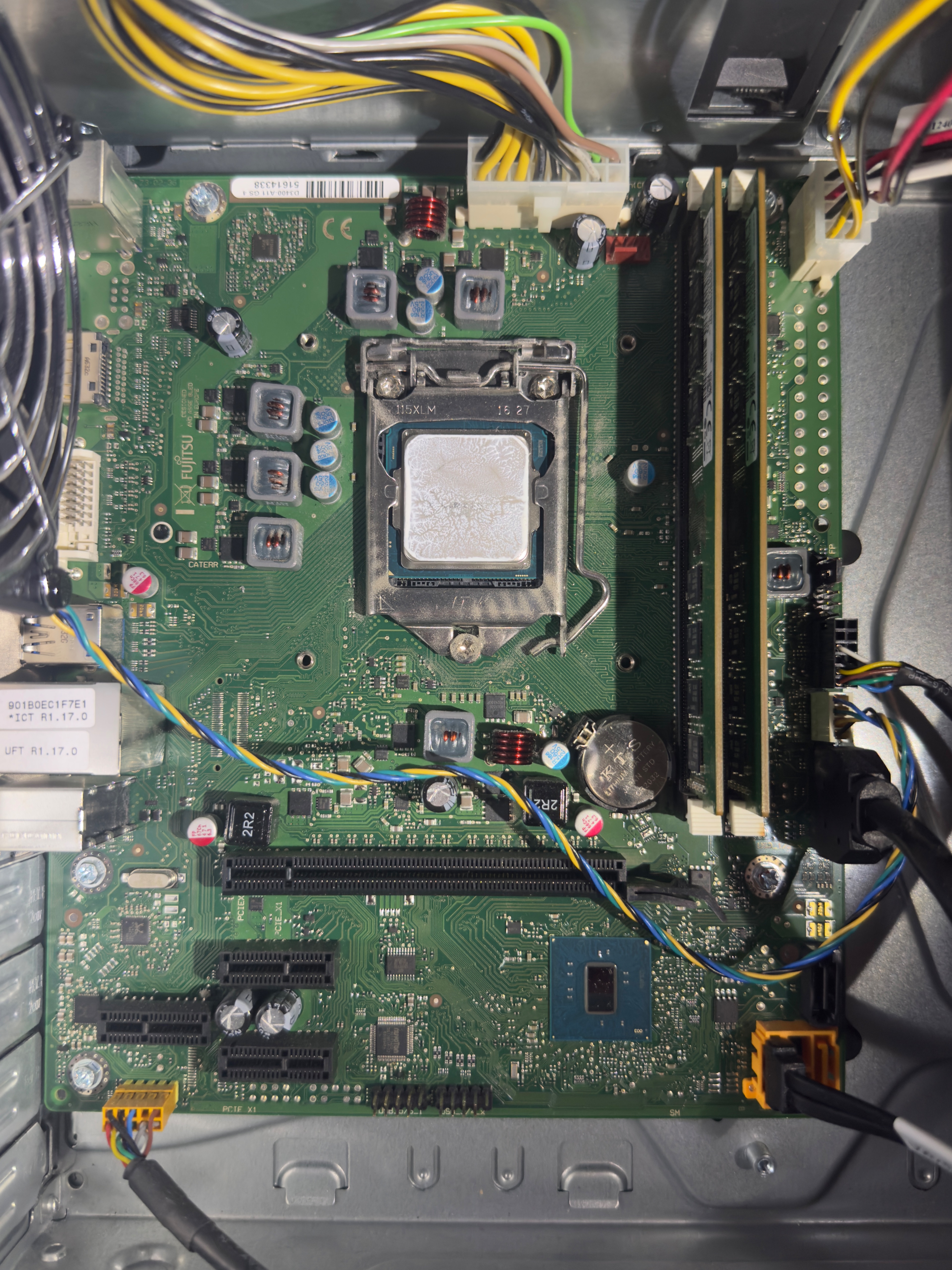

Ich habe schon zweimal die Batterie vom BIOS entfernt und jeweils 15min gewartet aber es passiert nichts. Einen Jumper direkt besitzt das Mainboard nicht (siehe Anhang).
Ich bedanke mich im voraus für Tipps und eure Hilfe :)
Den Kühler hatte ich nur für eine bessere Übersicht entfernt, liegt aber wieder drauf.

Ist das Absicht mit keinem Kühler auf der CPU? Beim Batterie entfernen auch die Stromversorgung gekappt? Was für ein Rechner ist das genau?
Hast du schon versucht, das BIOS direkt im BIOS-Menü zurückzusetzen?

Eine Frage hab ich noch, warum hast du den CPU Kühler demontiert um das BIOS zu resetten?
Habe ich probiert, das Problem besteht leider weiterhin.
Den hatte ich bloß für eine bessere Übersicht demontiert.

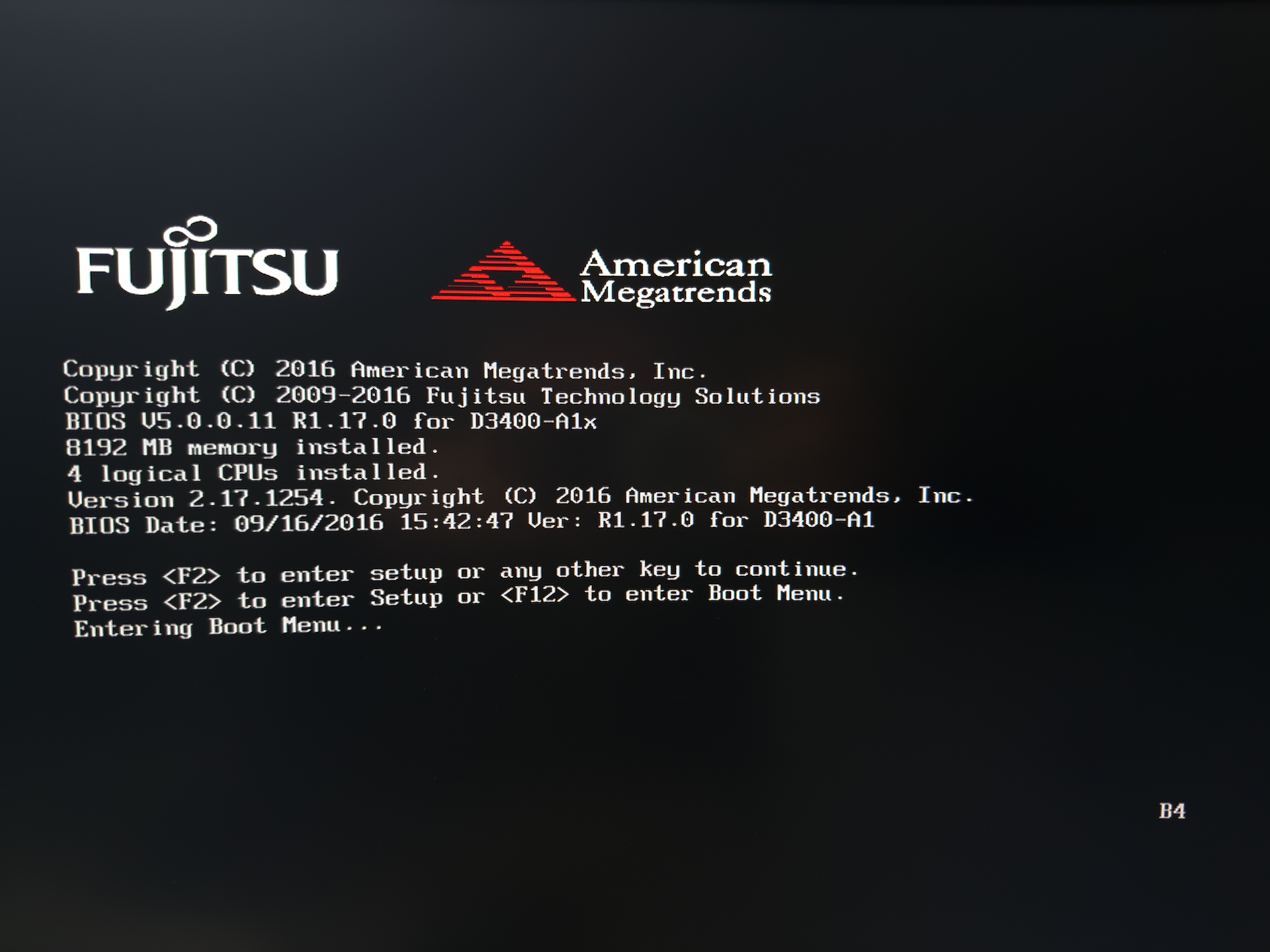

Wenn ich den Rechner einfach mit einmal drücken starte, hängt sich dieser im Fujitsu Logo auf.
Wenn sich dieser aufhängt und ich den power button gedrückt halte, schaltet sich dieser aus und nach weiteren 5sek drücken, geht dieser an, wo dann diese view kommt. Wenn ich daraufhin F12 oder F2 drücke, steht darunter "Entering Boot Menu..." und es passiert absolut nichts.
Warum folgst du nicht einfach der Anleitung? Dein Problem passt zur Problembeschreibung wie Arsch auf Eimer. Sogar dein konkretes Modell wird in der Anleitung genannt.

@WinstonSmith101 Ich habe mich schon rangemacht und hört sich auch vielversprechend an. Nur habe ich jetzt ein Problem. Punkt 2 "Kopieren Sie alle ".rom"-Dateien im Unterordner "BIOS_Files" dieses Pakets in das Hauptverzeichnis des USB-Sticks": bei mir gibt es aber keinen "BIOS_Files" Unterordner, nämlich nur KERNEL.SYS und die Licenses. D.h. es müsste alles korrekt installiert sein aber ein Unterordner wird nicht installiert bzw. erstellt.
